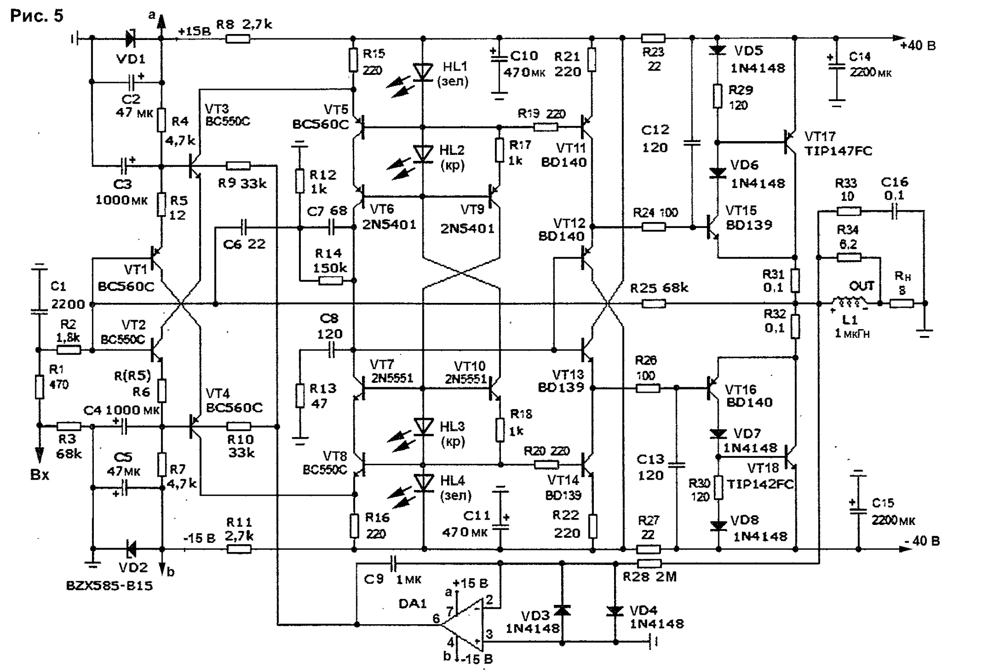

Вы же разбирали по косточкам митрофановский "феномен" .Там два повторителя перед двумя УНами входят в петли ООС и повышают исходные сопротивления .Нелогично ставить на вход инвертирующего усилителя повторитель. Он там что делать будет? А будет он делать следующее- входное сопротивление инв усилителя условно равно нулю, в точке подключения оос к инв входу, и значит задаётся входным резистором. Поставив повторитель мы ничего не выиграем- ноль останется нулём.)
Нормально , 4,7 мкф - много ,хватит и 0, 47 мкф.ВЧ транзистор - повторитель фазу не испортитЯ и сам хотел увеличить входное сопротивление. Не приведет ли это к доп. фазовым искажениям? А так вроде схема ничего, а Вам как?
