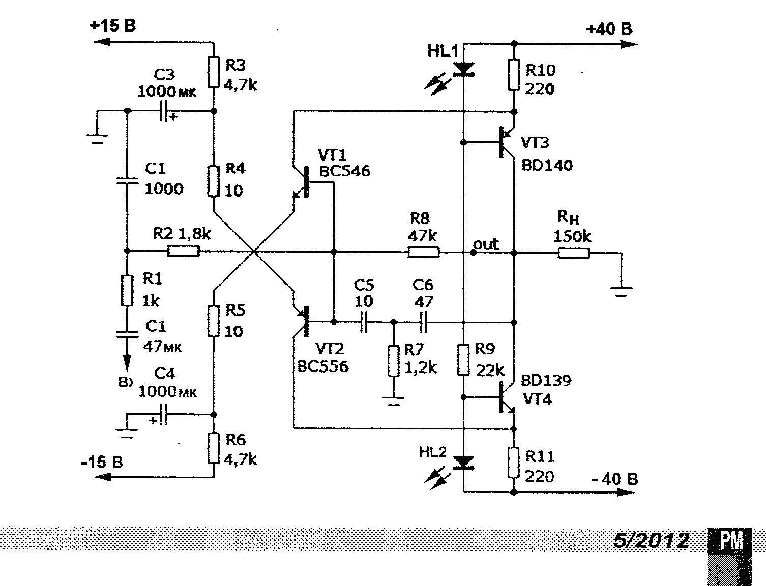

Журнал Радиомир номер 5, 2012 год . Самый простой и качественный драйвер из всех что я делал. Правда я довёл идею до абсурда)) Сделал питание +/- 100 вольт. В результате получил УН, который никогда не входит в ограничение (клип). Дальше любой ВК, их тоже перебрал не мало. Тройка Локанти тоже была)) Но думаю. что предложенный автором вариант ВК тоже очень хорош!
Приветствую, SemenS. Любопытное решение. Вы повысили напряжение питания до +/- 100В, а напряжение питания (+/-15В) входных транзисторов в вашей схеме изменилось?
Напряжение питания входных транзисторов такое же как и у выходных . (+/- 15В )- задают смещение и ток входных транзисторов

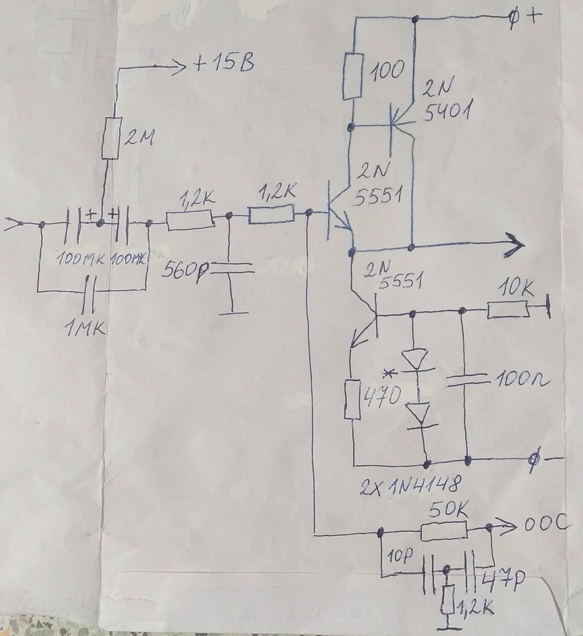

Ага, спасибо Григорий. Мне думается, что на входе не помешал бы повторитель (естественно качественный, дабы не загубить высокие параметры драйвера). Может такое решение подойдёт...

Да ,пойдёт.Но чтобы ещё сильнее не загубить параметры драйвера можно встроить в схему простейший некачественный повторитель (1 транзистор + 1 резистор),как в схеме "Феномена транзисторного звучания "1981г (Т1, Т4) или симметричный параллельник .Общая ООС сделает что надо
Резистор верхний 100 Ом увеличить до 1К и тогда все резисторы ООС и на входе можно увеличить (конденсаторы коррекции пропорционально уменьшить) хоть на порядок, а электролиты с подпиткой убрать

В схеме с поляризующим резистором (2 М) слева от первого электролита неплохо будет другой резистор на землю поставить, чтобы "лишние" электроны с левой по схеме обкладки стекали на общий провод​
Не поверите,но есть неполярные емкости с двумя выводами,буквально,некуда впаять поляризующий резистор,безобразие.
На нормальный опер не хватило?
Опер конечно можно. Но если честно, ОУ хочется использовать с выходными каскадами, которые имеют усиление по напряжению. Дорофеев, Арасланов и тп.
Да, они с двумя выводами. Но хочется как лучше.
Обычно двумя полярными заменяли один неполярный от безнадеги и за неимением нормальной детали.
Как в известном анекдоте "Я боюсь ошибиться,сэр,но ваша дама кажется ушла", так и я,боюсь ошибиться, но некий хитровымученный повторитель- странная замена оперу среднего качества.

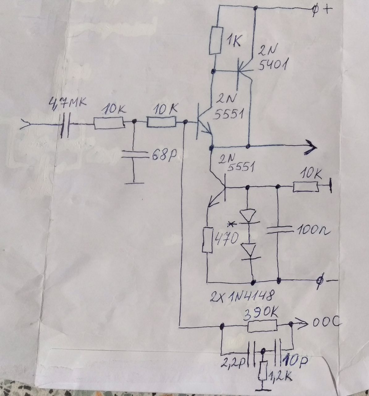

Я и сам хотел увеличить входное сопротивление. Не приведет ли это к доп. фазовым искажениям? А так вроде схема ничего, а Вам как?
Хотел бы узнать куда этот повторитель пристыковывается?

А навіщо він там? В чому Ви вбачаєте сенс або необхідність його використання?
По перше, підвищити ефективність паралельного ЗЗ. По друге, підвищити вхідний опір.
Входное выбранной схемы оконечника под 3 ком,любой опер справится,незачем сущностей плодить.
Была мысль, поставить ОУ в неинвертирующем включении. И входное сопротивление можно спокойно подымать, и усиление, но как быть с коррекцией...?
"По-перше"(С) залежить від підсилення в петлі. Додавання ЕП його не підвищіть. Тож, мимо.
Щодо вхідного опору, це не самоціль. Власний вхідний опір каскаду з загальним емітером достатньо великий, в даному випадку. Але, ця схема симетрична, тому логічним був би і ЕП до неї за симетричною схемою. Якщо Вас влаштує неінвертуючий варіант підсилювача, достатньо додати два транзистори таким чином, аби замість пари ОЕ вийшла пара дифкаскадів. Або симетричний повторювач, типу якогось з варіантів Даймонд Баффера будь-якої складності, хоч на 12 тарнзисторах, хоч на двадцяти, існує і така можливість. Питанння залишилось, навіщо?.
Я розумію, повторювач після регулятору рівня сигналу, наприклад. Таки має сенс. Ваші причини залишаються незрозумілими.

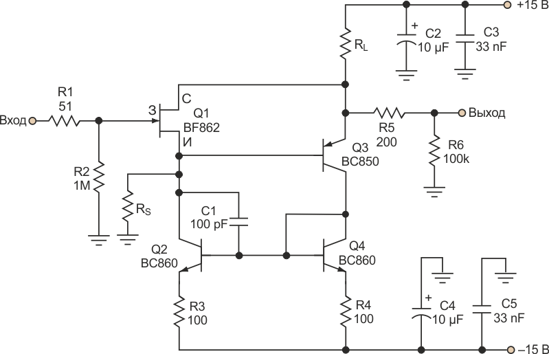

Після повторення залишились задоволеним? Варіант з дифкаскадами цікавий.
Обговорювали півтора роки тому.
Цей варіант легко перетворюється на неінвертуючий з більш високим вхідним опором.
,Переходная характеристика покажет,устойчиво ли ваше устройство.И чем его успокоить.
Нелогично ставить на вход инвертирующего усилителя повторитель. Он там что делать будет? А будет он делать следующее- входное сопротивление инв усилителя условно равно нулю, в точке подключения оос к инв входу, и значит задаётся входным резистором. Поставив повторитель мы ничего не выиграем- ноль останется нулём.)
