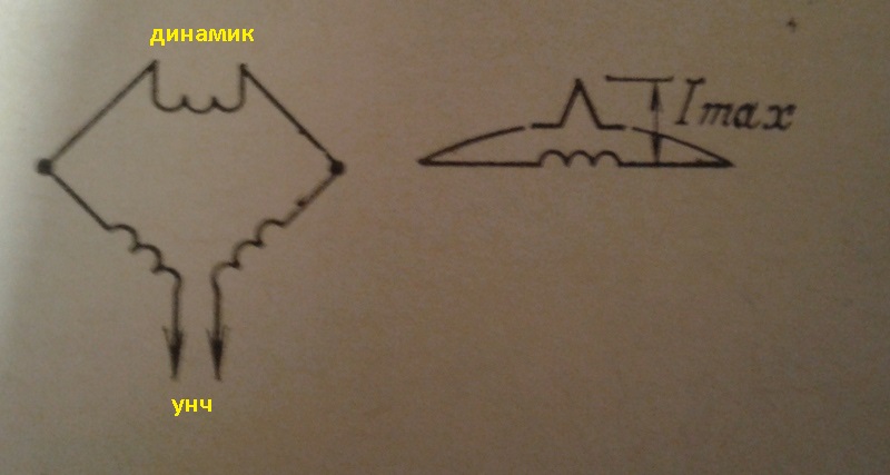

Можно ведь представить...:)
С включённым динамиком через 2 провода от УНЧ имеем схему рамки антенны.
Вот только из-за низкого КПД такой антенны получим пшик .

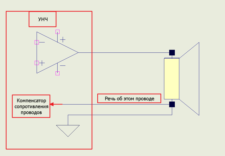

Разговор совсем про другие провода:

Разговор совсем про другие провода:Посмотреть вложение 55726
Да, вы правильно указали на обсуждаемую цепь.
Рамочной антенной является петля между обозначенным вами проводом и "земляным", омические потери в котором измеряются кабелечисткой, полученная величина удваивается (чтобы учесть потери и в "горячем" проводе) и добавляется ко входному сигналу усилителя.
Это как не те провода...
Без указанных мной проводов,из которых Корвет*** получил РАМОЧНУЮ АНТЕННУ :) , работать компенсатор НЕ БУДЕТ.;)
Ваш указанный на схеме компенсатор с одним проводом работать не будет.
Не будет работать даже когда вы подключите двухпроводный акустический кабель без динамика.
Только когда вы подключите к двухпроводному акустическому кабелю ДИНАМИК ....только ТОГДА компенсатор с вашим указанным проводом начнёт выполнять свою функцию.
Так что для работы компенсатора необходим двухпроводный акустический кабель и динамик ,что и было показано ,а не один только указанный вами провод.
Почему...
Для соединения усилителя мощности с акустической системой используется двухпроводный акустический кабель с одинаковым сопротивлением "горячего" и "земляного" проводов и по ним протекает один и тот же ток.
Протекающий по "земляному" соединительному проводу ток нагрузки создает на нем падение напряжения, которое отдельным тонким проводником подводится к компенсатору сопротивлений.
