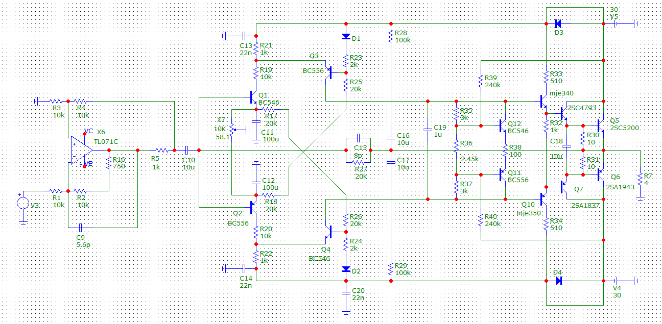

Правильно нарисованная схема а при балансе обеспечивает полную независимость выходного тока от напряжения нагрузки в пределах размаха выходного напряжения ОУ. Влияние резисторов скомпенсировано обратными связями. Поиграйте с симулятором и все поймете. Применяется она очень часто, обычно с дополнительным транзистором для увеличения выходного тока до ампер. Извините, больше на эту тему не отвечаю.
Не согласен, "нагрузка" генератора тока это R7, который зашунтирован нелинейным элементом С6, плюс входные транзисторы не идеальны как по сопротивлению, так и по емкости
Если R7 это нагрузка то что есть генератор тока?) по С7 автор все разжевал с избытком. Такое ощущение что для некоторых местных экспертов важнее просто что-то сказать нежели донести какую то действительно важную информацию. С таким качеством диалога смысла в дискуссии нет. По замечаниям корректнее было бы сначала убедиться самому на модели УМ а потом показать "изъян" общественности.

Ну а собственно, генератор тока- такая штука что ему замкнутая нагрузка лучше всего подходит
У автора ГТ сделан на ОУ.
Но выход все равно резистивный (1 ком) Это довольно странный ГТ.

И еще мне непонятно значение С8 , С9, R11, R12.... для чего эти вериги на выходе?...

это понятно, но зачем на выходе ГТ стоит резистор 1 ком?.(R22)....ведь в таком случае, схема превращается в обычный инвертирующий усилитель с паралельной ООС.
Резистор на 1 кОм токозадающий, а две цепи ОС (положительная и отрицательная) задают напряжение на нем, при одинаковых сопротивлениях резисторов ОС напряжение на нем равно входному напряжению.

Но резисторы то неодинаковы. Какой-то неправильный генератор тока. Все четыре резистора д.б. 10 кОм.

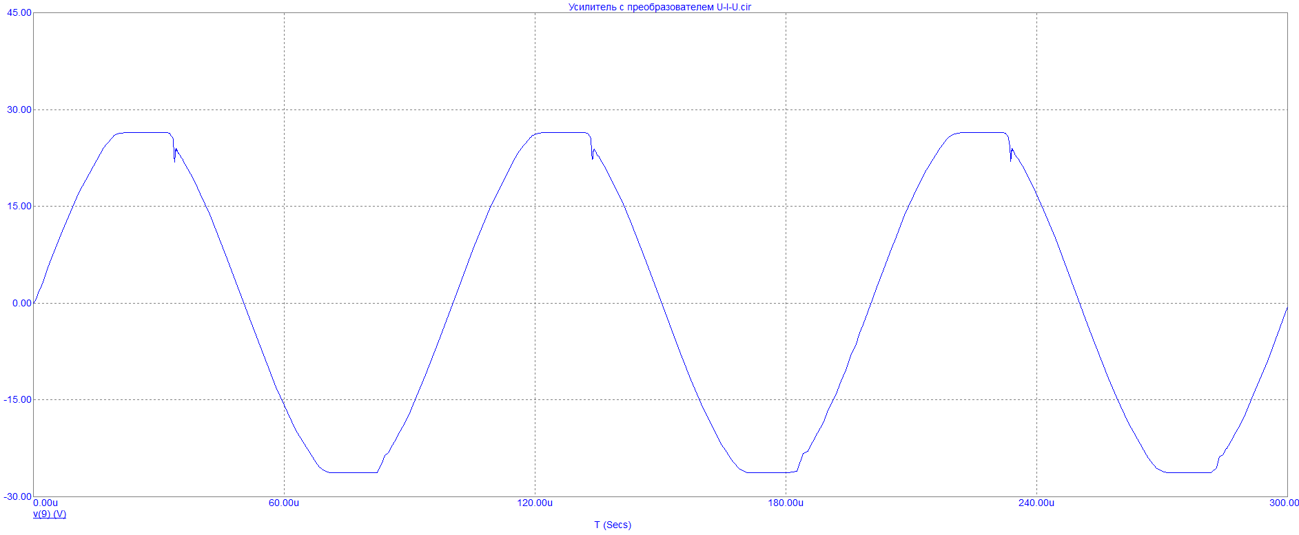

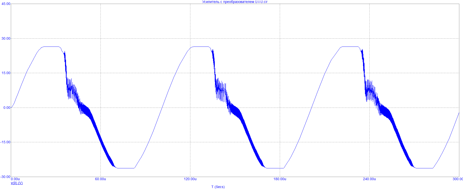

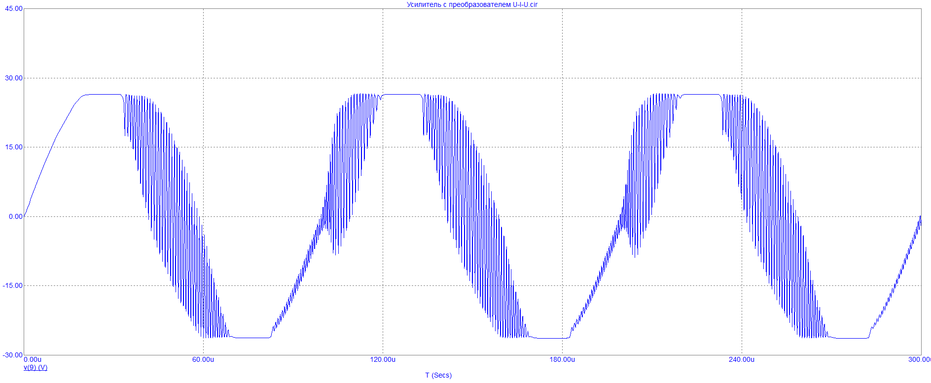

Попробовал симулировать схему, все красиво получается, до 1В входной амплитуды. При амплитуде 1,4 вольта на входе искажения замерить не могу. После этого убрал вольтодобавку, закоротив диоды VD3 и VD4 по питанию - ошибку выдавать перестало, но возбуд идет. Обратил внимание, что каша начинается при ограничении выходного сигнала. Вот как влияет конденсатор С6 в цепи ОС при амплитуде входного сигнала 1,4В на частоте сигнала 10 кГц
________________________0 пФ__________________________________________________________8 пФ___________________________________________________50 пФ
Какие у кого будут советы по коррекции?
Посмотреть вложение 55225Посмотреть вложение 55226Посмотреть вложение 55227

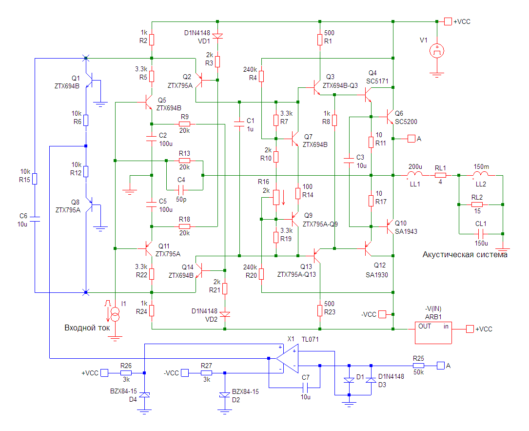

приложите схему на полный тракт. Попробую у себя замоделить.

Ставьте 10пФ- проверено в модели работает. Да и на 8пФ видно- полный порядок. Вам чего ещё надо то? Чтоб клип был как у усилка с 20дБ оос? Так не будет.
Просто думал, может кто знает как это скорректировать, ведь емкости-то небольшие, чуть монтаж не так и привет возбуд
Этого достаточно. Петлевое усиление невелико- хватит одного конденсатора коррекции.
Чисто конструктивно- нарисовано неверно, нужно резистор и конденсатор ООС припаивать прямо к базам входных транзисторов, а на выход тянуть проводком. Говорят его ещё надо с земляным свивать. Ну не знаю. Наверное.
А в симуляторе это учитывается?
Если нужно- то можно устроить и учитывание, однако рекомендую всё таки верно рисовать чтобы те люди которые потом будут повторять не лепили детских ошибок.

Верно вы заметили, С15 критически важен. Но вляние монтажа отсутствует, вы можете вешать емкости на оба конца этого конденсатора хоть 1000пФ без всякого эффекта. Поэтому даже длинный кабель от преда не повлияет. Проверьте на модели. А потеря устойчивости при перегрузке по входу - это отдельная и непростая тема. Дело в том, при перегрузках транзисторы попадают в насыщение. Их частотные свойства резко ухудшаются и фазовый набег от входа до выхода очень растет. Вся однокаскадность модели напрочь теряется. Однако правильный выбор С15 все ставит на место. Его оптимальная величина зависит от использованных транзисторов. Если вы хорошо владеете симулятором и умеете моделировать запас то фазе и запас по усилению, то вы легко найдете оптимальную величину С15. В этой модели это 10-15пФ. Если запас по фазе при единичном усилении не менее 60 градусов, то все в порядке, не будет возбуда при перегрузках, а некоторые артифакты на фронтах связаны с временем рассасывыния при выходе транзисторов из насыщения. Это не возбуд если они не имеют колебательного звона, только два очень коротких остроконечных всплеска в плюс и в минус. Тогда все в порядке, усилок будет работать долго и счастливо. Надо же, просто хотел новый принцип построения УМЗЧ показать, а пришлось целый курс лекций читать. Я все это объясню и покажу в следующих роликах на ютубе.

Что касаемо клипирования- неизбежно влетают транзисторы в насыщение, вопрос как быстро они из него вылазят. На графике с 8пФ коррекции(у меня было 10 с таким же результатом) вылазят быстро. В остальных случаях или генерация или .. генерация. Что говорит о неверной коррекции. Именно так усилители с глубокой ООС и настраивают- по поведению в клипе.
При усилении как в вашем усилке цепи антиклипа- необязательны. Вообще до 100дБ ООС в дискретных усилках, и до 80дБ в усилках на ОУ- цепочки антиклипа не особо нужны. Выше да- без них проблемки.
