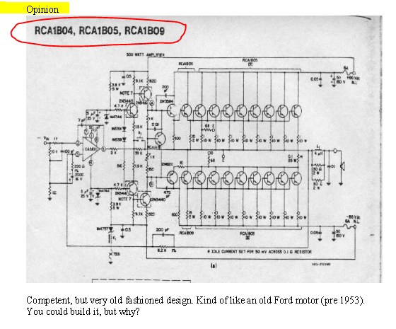

Это ваше замечание - не подтасовка? Ведь картинка из книги и подписана автором - Джоном Курлом, а не Александром Петровым.
PS. СМЕРД вместо сравнения с мотором Форда 1953-его пишет - гамно мамонта...

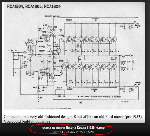

Откройте шире очи и подивитесь на то, что я обвел красным. Это я подтасовал или может подписал?
Ну да бог с ним, с Керлом и мотором Форда. Речь была в первую очередь о том, что якобы Агеев взял эту схему у Керла в книге.
Поэтому продолжу с этого места.
Во-первых, в этом разделе книги у Керла спрашивают мнения о различных схемах и он кратко комментирует их.
Желтым выделено слово, которое стоит над каждой такой схемой. Opinion - мнение. В данном случае интересуются мнением Керла. Красным я обвел индекс, который свидетельствует, по всей видимости, о том, что схема принадлежит разработчикам из фирмы RCA и когда-то ими публиковалась. То есть, Керл к ней никаким боком не относится. Поправьте меня, если ошибаюсь.
И это все на фоне очевидно глупого сравнения со схемой Сергея Агеева, которая имеет даже структуру УН другую, не вдаваясь уже даже в детали и тонкости проработки.
Приношу свои извинения, недоглядел (просто я Петрова пропускаю равно как и всю компанию сверхультрагиперглубокоосников с обоими их сторонами).

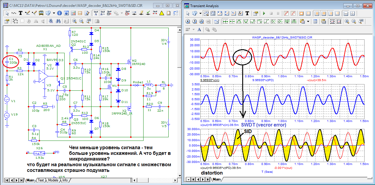

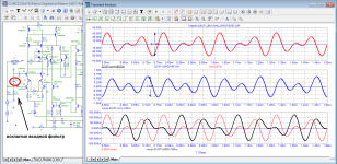

Это ни о чем не говорит. Если входной сигнал ограничен сверху фильтром, то SID может возникнуть только из-за безграмотности разработчика, поскольку усилитель работает с легким для него сигналом.
так вот же, и фильтр на месте... и сигнал не видеосигнал, какие еще надо доказательства?
на входе Мастер-2 поставить фильтр?
    113.6 KB · Просмотры: 43
Что отвечает за линию задержки 2мксек в реальном усилителе?
Мне одному кажется, что вы исследуете линейные искажения входного фильтра?

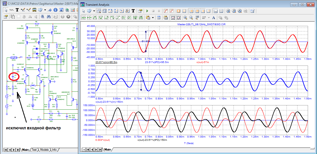

вот тест Мастер-2 с фильтром на входе
SWDT = 2% вместо требуемых 0,01%
Вы из своих изысканий совершенно спокойно можете исключить усилитель. Картина сохранится во всей полноте.
вам так каацца! Одному подавай с фильтром, другому без фильтра. Вы уже определитесь как нибудь и придите к единогласию.
p.s.
при таких векторных погрешностях входной фильтр "как слону дробина"
    84.3 KB · Просмотры: 35
    2.3 KB · Просмотры: 26
А что эпюры показывают живой звук.
