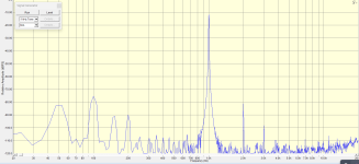

А что касается спектров двух моделей, так я измерил их в одинаковых условиях. И во второй моделе точно также рвется период, все зависит от ГВЗ, чем оно меньше - тем лучше, в идеале должно быть равно нулю - тогда и рваться ничего не будет.
Значит до вас снова не доходит, что спектры снимают, когда переходной процесс завершен. Откройте Спектралаб плюс и подайте тестовый сигнал. Посмотрите как "оседает" спектр, может быть дойдет, что измерения производят на периодическом сигнале в установившемся режиме, а не как захочется. Хорошо, что Фурье этого не видит, а то дал бы ремня.

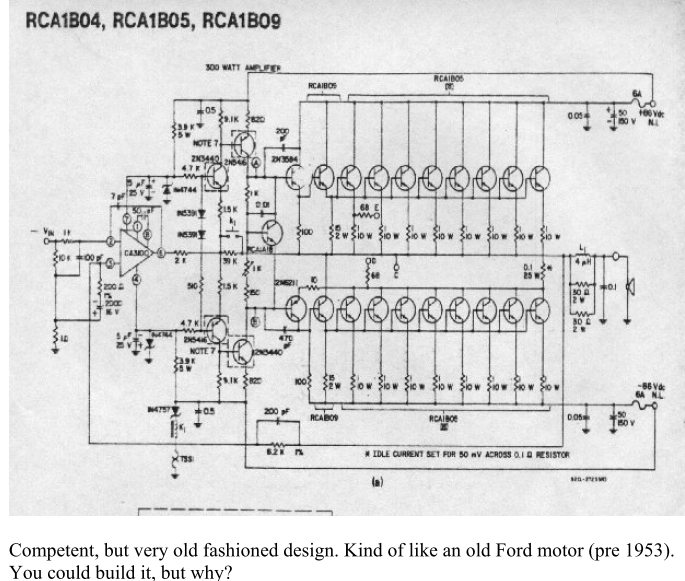

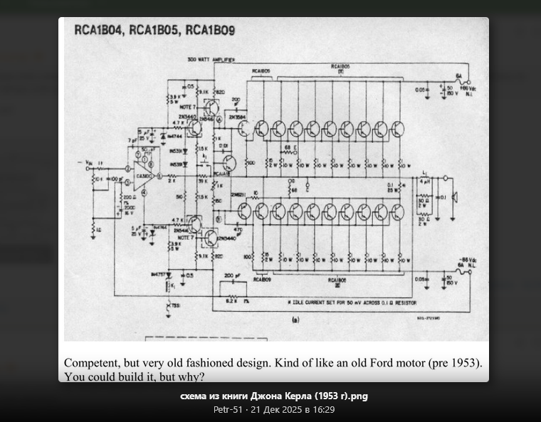

это вот этот что ли?
    340.3 KB · Просмотры: 84
Вот товарищ Петров тоже решил расписаться в собственной глупости, а не будем ему мешать. Он не видит разницы между конфигурациями УН ОБ-ОЭ и ОК-ОБ-ОБ, ему не видны особенности коррекции, выходную двойку от тройки не отличает, инверт от неинверта - полная схемотехническая слепота. Зато решил выставить все так, словно Сергей Агеев из старой книги Джона Керла 1953 года взял схему и безобразным манером выдал за свою. Что тут поделаешь, отчаянно ищут люди пророков вне своего отечества. Тут комментировать - только портить smile_15
Upd. Александр Петров, можете указать название книги Джона Керла? Гугл не смог помочь мне в этом вопросе, может вы в курсе?

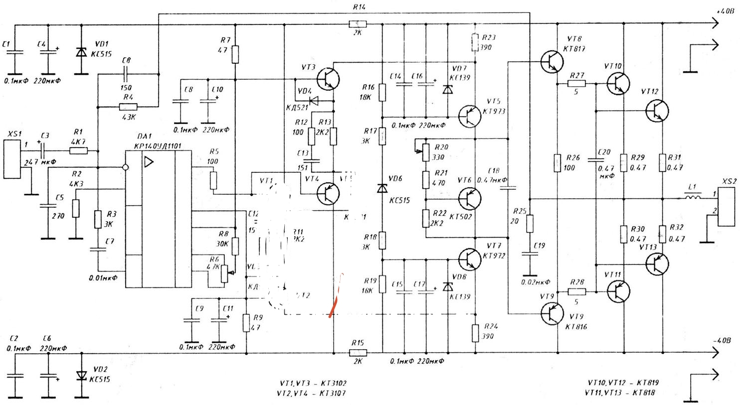

Если посмотреть чуть внимательней , то видно : СЛ 99, это симметричный вариант - ВВ 89 Н.Сухова
Ну да, С.Агеев добавил активный ФНЧ и хитромудрый клип перед входом, на выходе накидал кучу выходников в параллель, сделал инверт, вместо НЕинверт, но суть от этого не меняется
Вот здесь тот же СЛ99 но без макияжа, и я спецом убрал одно активное плечо, которое было добавлено С.Агеевым ( и это НЕ революция ), что бы не осталось сомнений

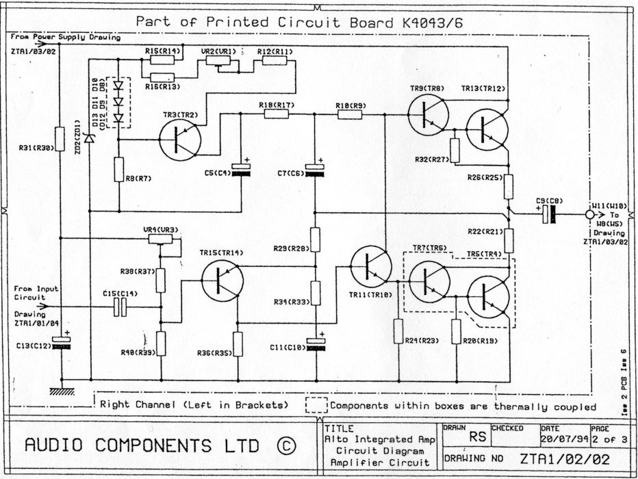

Хуан Пабло, знаете историю создания усилителя ALTO?, создавался в 1994 году. К этому времени было полно всевозможных наработок. Авторы поставили перед собой задачу сделать хорошо звучащий усилитель. Они переслушали разработки последних лет. Но ни одна из опробованных ими современных схем не обеспечила желаемого качества звука. Только когда, разочаровавшись, они вернулись к схемам предыдущей эпохи, им удалось добиться результата, который они сочли соответствующим имени Audio Innovations. По сути они взяли за основу JLH-69 и перевели его с класса А в класс АВ и повысили напряжение питания что позволило получить 35 Вт на нагрузке 8 Ом.
OFF.
Интересно, как можно принять упоминание в качестве сравнения моторов Форда до 1953-его года за год разработки транзисторного усилителя мощностью 300 ватт?!
...гипотетически, квазивыход, может обеспечить лучшее качество чем типовой комплементар, за счёт полной идентичности пары в выходе двух- такта, но схема запитки такого выхода, конечно нужна другая, не как у Худа
Не порти схему это уже не СЛ.
Не СЛ.
Это уже - кавер на ВВ 89, с биполярным ОУ включенным в инверте
Это не СЛ, а чья-то вольная перепевка на тему. Если вы не видите разницы, то могу только посочувствовать.
Нет, не встречалась.
Так что за схема и что в нем особенного по итогу вышло?
Картинка подписана не мной, а Александром Петровым, у него и спрашивайте. Мне вот тоже интересно smile_15
