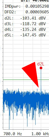

Итого, интермода
21к - разностная двух гармоник: второй 20к, 40к и первой 19к.
22к - разностная третьей - 60к и второй - 38к.
23к - разностная интермода 80к минус 57к.
Сечёшь фишку?
Весь звуковой диапазон забит интермодами ВЧ-гармоник, а чтоб их не было, надо на ультразвуке иметь много усиления, которого Сухив не любит и компараторным называет.
По глазам вижу: нет, не ловишь ты бизю.
Тогда далее веду урок математики для престарелых школьников:
38 - 20 = 18к
57 - 40 = 17к
76 - 60 = 16к
Понимаешь? Без охрененных ошибок в схеме тебе такие спектры вовек не получить: там же РИАА-коррекция ООС на ультразвуке углубляет до 100%, до единичного усиления.
Хотя, мож, ты глухой и ВЧ-интермодов не слышишь. Тогда звонок на вторую пару:
20к - 19к = 1к.
40 - 38 = 2
60 - 57 = 3к
80 - 76к = 4к
100 - 95к = 5к
И какой из этава следовает вывод?
Везде, на средних и высоких частотах звукового диапазона звук определяется не дегенеративными ВЧ-гармониками, которых никто не слышит, а их интермодами, которые вы с Сухивым похерили по незнанке, и за то ты приближен к телу бестолкового императора империи интермодов.

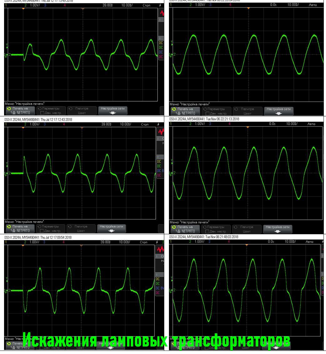

а вот транс дает свою изюминку именно из за переходных процессов и резонансов в нем,искажения тут не при чем тк при нулевом выходном транс искажает ничтожно мало,динамики на пару порядков больше
с лампой транс искажает на много сильнее тк там выходное сопротивление высокое
Да ещё бы. В хороших помоях любая свинья понимает.
