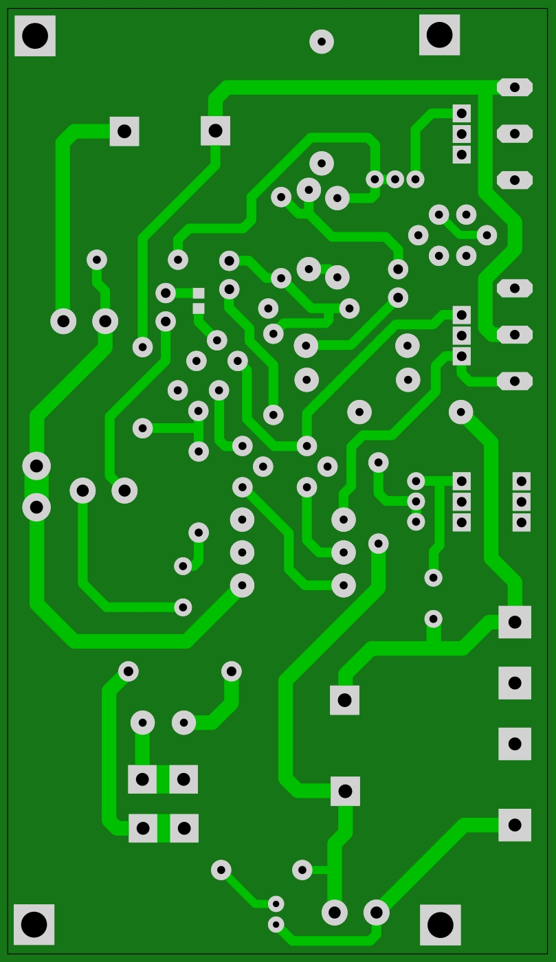

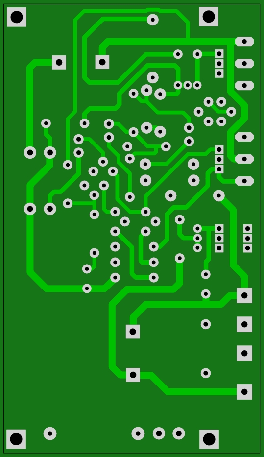

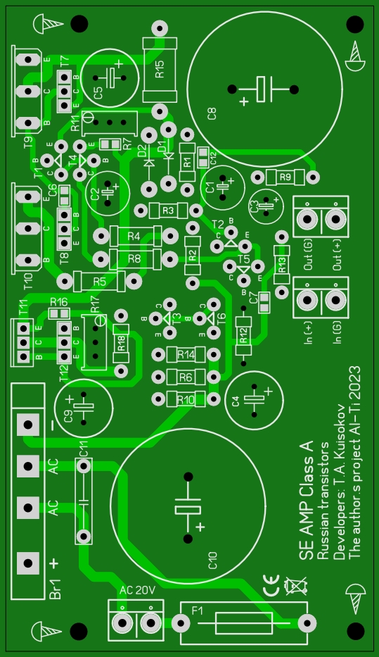

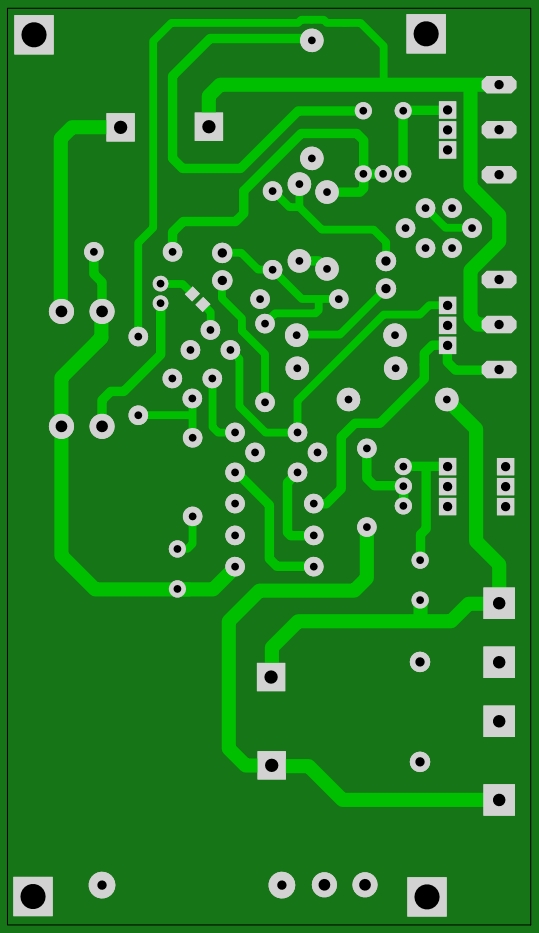

Печатная плата выполнена двухсторонняя с применением поверхностного монтажа. Для удобства компоненты навесного и поверхностного монтажа расположены на одной стороне печатной платы. Во вложениях прикрепил исходник печатной платы. Ниже по тексту прикрепил топологию ПП в виде рисунка.
SE AMP Class A - Вид снизу, со стороны пайки выводных деталей.JPG SE AMP Class A - Вид сверху, со стороны установки выводных деталей.JPG

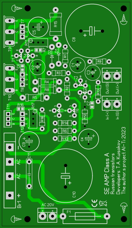

Печатная плата с установленными на нее компонентами выглядит следующим образом

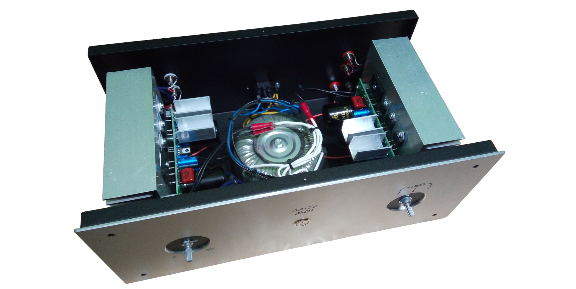

Компоновочное решение корпуса усилителя и расположение в корпусе компонентов:

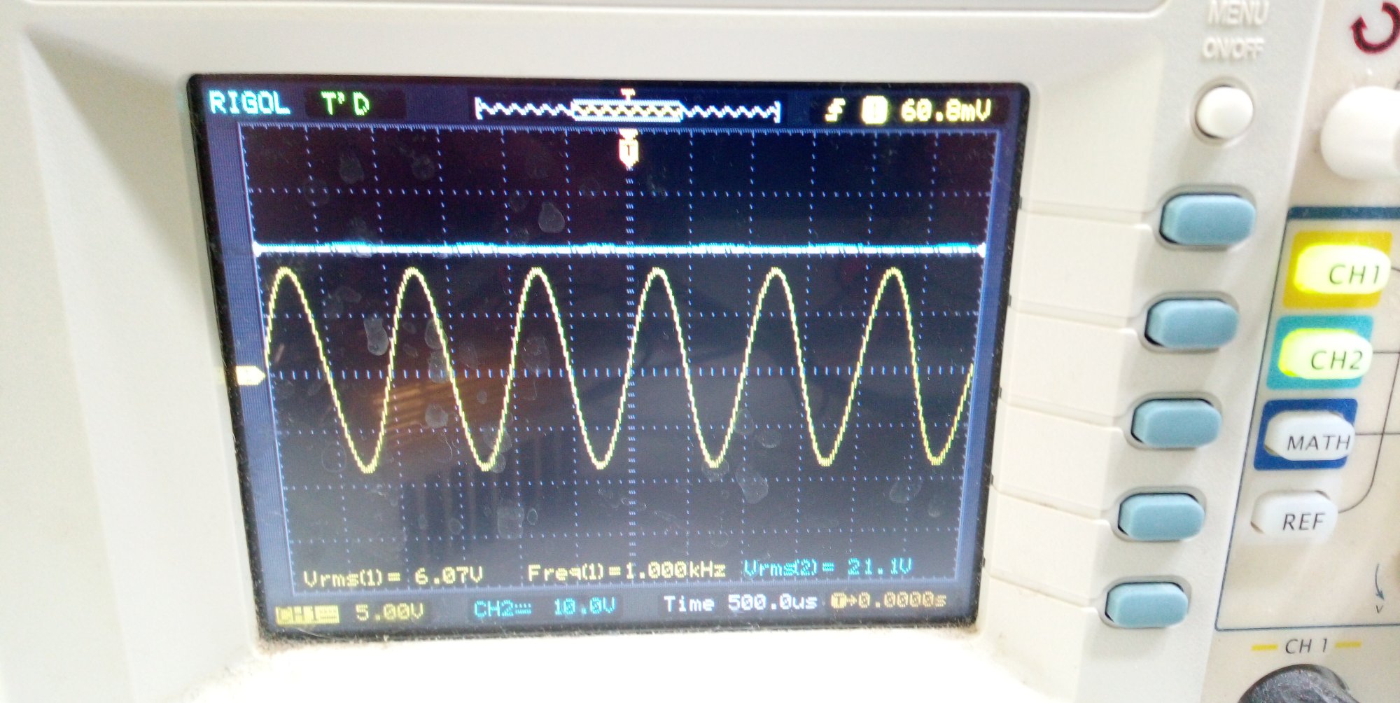

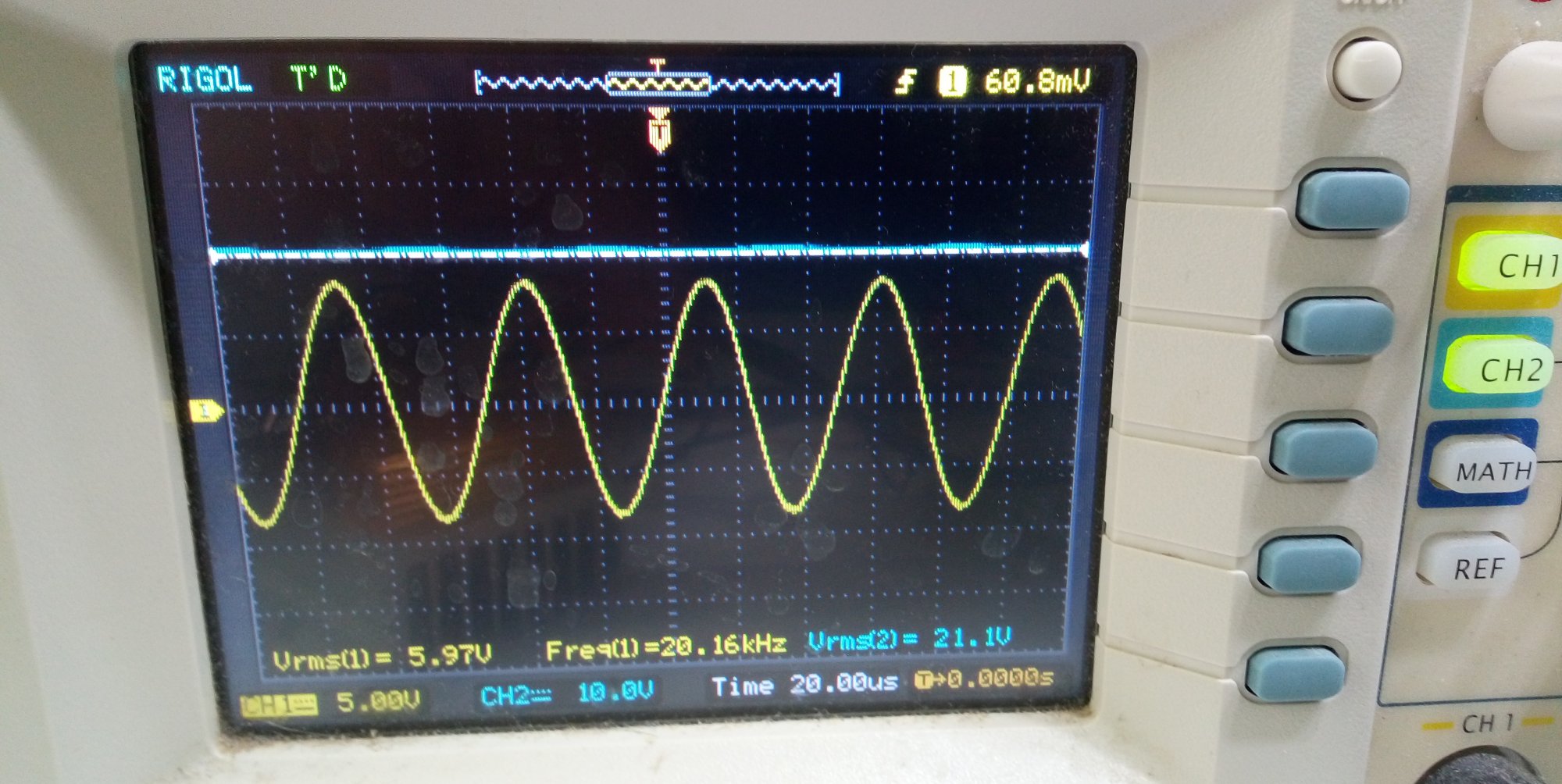

По просьбе прикрепляю фото осциллографа (6 Вт на 6 Ом) на первом луче синус, на втором питание (эмиттер Т11).
6 Вольт 6 Ом 1 кГц:
6 вольт 6 Ом 20 кГц:

SE AMP Class A - Вид сверху, со стороны установки выводных деталей.JPGSE AMP Class A - Вид снизу, со стороны пайки выводных деталей.JPG

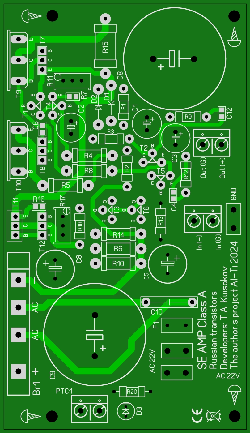

Внесены некоторые изменения в схему и печатную плату.
Печатная плата 20-01А - Вид сверху, со стороны установки выводных деталей.JPGПечатная плата 20-01А - Вид снизу, со стороны пайки выводных деталей.JPG
Для случая, когда уже используются печатные платы первого варианта, внести необходимую доработку представляется возможным на плате регулятора громкости, внешний вид которой представлен ниже:

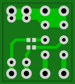

Тут по мимо установки сдвоенного переменного резистора, в разрыв сигнальной цепи предусматривается установка резисторов номиналом 1 кОм и типоразмером 0805. Печатную плату регулятора громкости можно использовать и для второго варианта основных печатных плат, установив вместо резисторов перемычки аналогичного типоразмера.
Файл печатной платы регулятора громкости так же прикрепил во вложениях.

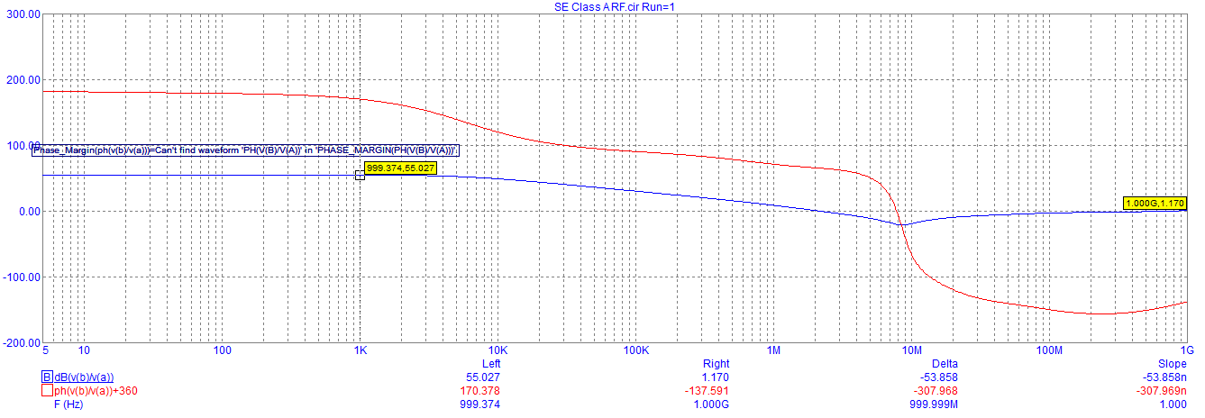

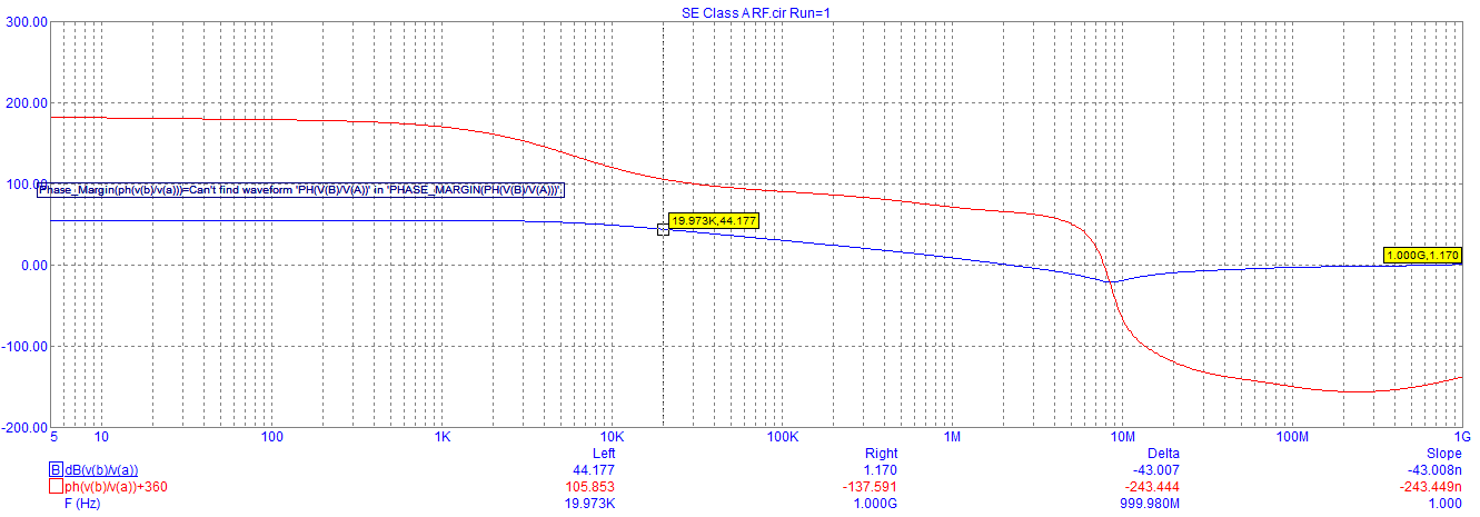

Теперь по Ку и глубине ООС. Глубина на частоте 1 кГц и ниже:
Глубина на частоте 20 кГц:
Глубина 55 дБ это снижение усиления примерно в 550 раз, дальше сами посчитаете?

Согласен, но если Вы измеряли Rвых на 6 Ом резисторе в качестве нагрузки после конденсатора, то не могли получить миллиомы.
Посчитал вручную по теоретически достижимым Кu каскадов, получил около 100 дБ на НЧ, глубина ООС 78дБ. Да, выходное может быть единицы мОм. :unsure:
А нет, прощёлкал нагрузку 6 Ом. Тогда 90 дБ и 68 дБ, выходное порядка 1 сотой.

Конденсатор не охвачен ООС. Это легко исправить, разделив цепь ООС (добавить после конденсатора).

Радиатор стоит неудачно (для естественного охлаждения) - подумайте о принудительной вентиляции.
11 Окт 2019
943
755
когда ребра радиатора горизонтально у меня были и грелось, сверлил кучу отверстий насквозь через все эти ребра

Во, а я ночи не спал, переживал, что радиатор неправильно ставить ребрами вдоль. В итоге попилил его на две части и укрепил как надо.
А тут люди ставят поперек обдува ,без переживаний.
Если отверстия диаметром не меньше 6 мм, то вбить в них трубки алюминиевые с внутренним не меньше 4 мм - эффективность за счет тяги сильно увеличивается (прочитано в одном из последних при советской власти журналов Спецрадиоэлектроника или с каким-то похожим названием).
Без принудительной продувки 4 мм?:)
Именно - примерно с этого размера начинается естественная тяга (вот почему радиаторы для естественного охлаждения имеют межреберное расстояние не меньше 3 мм). Лучше больше, конечно...

отвечу на вопросы, если таковые возникнут.
1. Как вы поступили с земляными петлями?
2. Т8 (КТ961А) при токе коллектора 50 ма не перегружает дифкаскад? Можно попробовать китайский 2SD872 c h=300.
Чем обусловлен выбор номинала резистора R14=22 ом?
3. Выходной каскад по мотивам Худа-1996? Там R9=2,2k.
4. Последовательно с подстроечником R11 можно включить 1-3к (при 0 перестанет работать контур стабилизации тока покоя выходного каскада).
5. Регулятор фильтра защитить обратным диодом.
