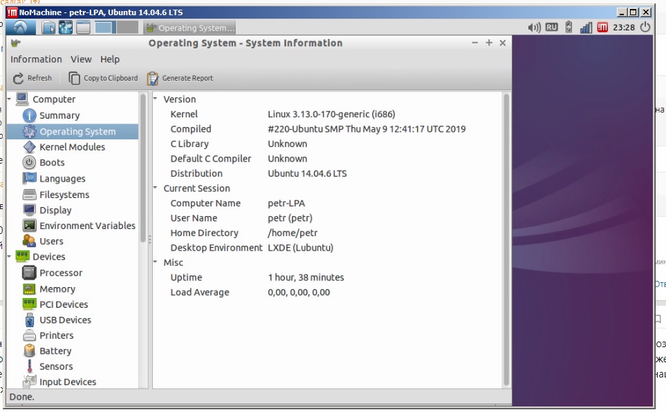

Вот что у меня про систему указано:
установил вчера...
32-битная, как понимаю...
а что делать?
Или к примеру как здесь
И информации больше, и предметно простучать можно что угодно.
Терминал $ sudo lshw и знай читай, что там внутри
