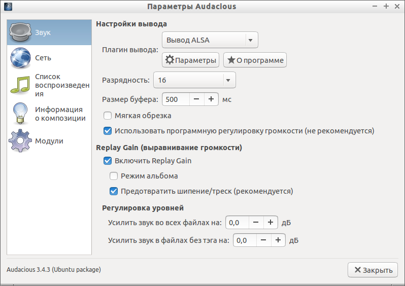

В прошлый раз была проблема со звуком в браузере - якобы, из-за того, что всё обновил, звук стал идти только через встроенную звуковушку в браузере. На этот раз я могу что-то предпринять для того, чтобы звук в браузере шёл через внешнюю звуковую карту, без установки Пульсаудио и дополнительного микшера, как в прошлый раз?
Я не очень сведущ в этом вопросе. Для себя решил так - пусть из браузера идет через Пульс, а Audasious запустил через ALSA в обход Пульса. По поводу телефона в качестве модема тоже не подскажу. Будь у меня Ваша ситуация - купил бы себе Б\У завалящий модем с ВайФаем и подклчался бы через него без доступа в интернет. Но может кто то из коллег подскажет

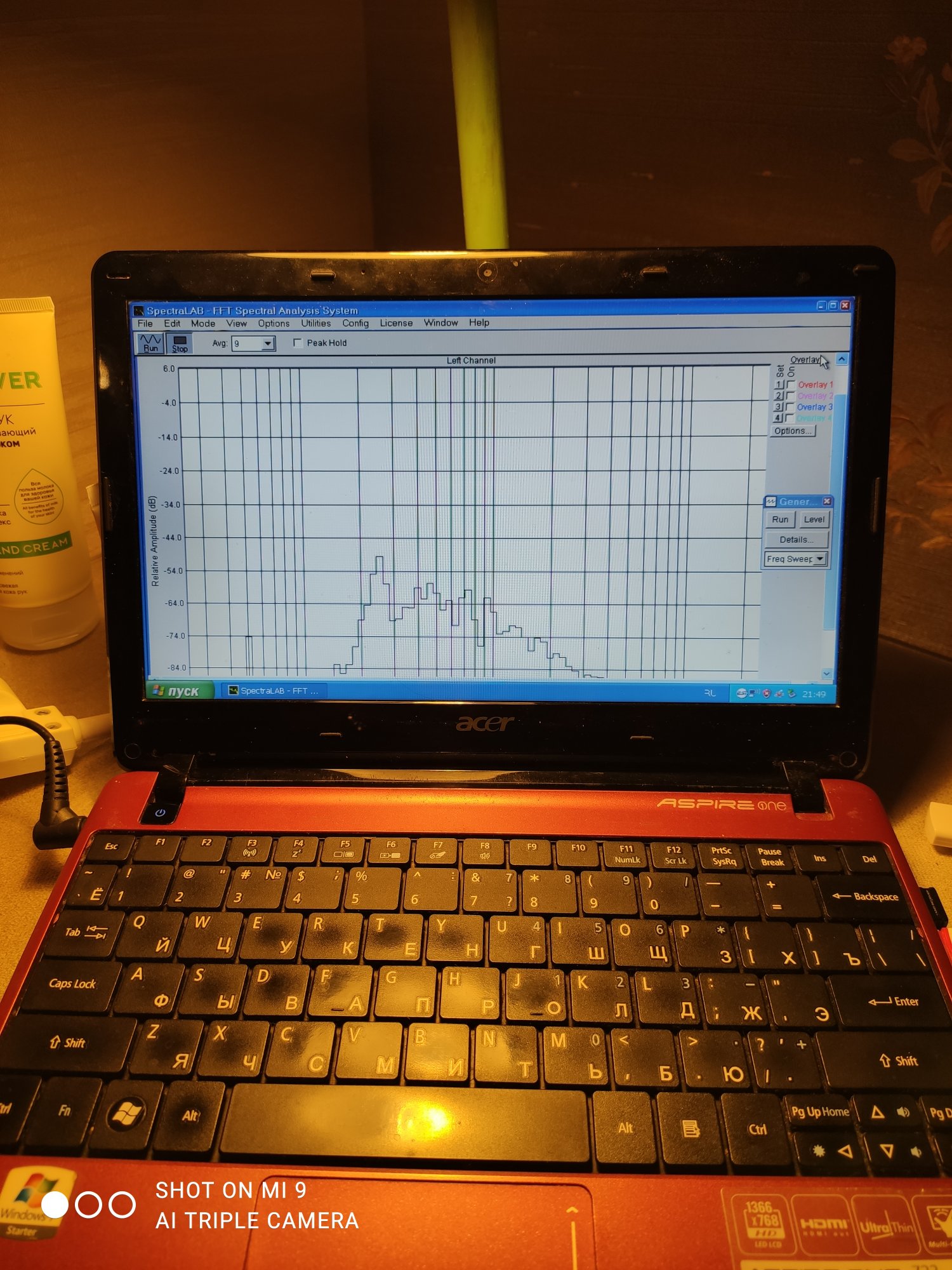

Сегодня я потратил некоторое время на игры в виндоус.
Сначала с пятого захода (так и понял, почему не получилось сразу) установил Винрар, а потом с его помощью, очень нужный Спектралаб.
Хвастаюсь:Посмотреть вложение 15968
Собственно для этого и устанавливался виндоус.

Виндоус планировался в основном для акустических измерений. Спектралаб я вчера каким-то чудом установил. Точнее были проблемы с установкой Винрар - не ставился и всё. С пятой попытки таких же точно действий установился. Далее Спектра легко распаковалась и встала. Вроде бы работает, свипом свистит.

... В прошлый раз была проблема со звуком в браузере - якобы, из-за того, что всё обновил, звук стал идти только через встроенную звуковушку в браузере. На этот раз я могу что-то предпринять для того, чтобы звук в браузере шёл через внешнюю звуковую карту, без установки Пульсаудио и дополнительного микшера, как в прошлый раз?
Вариант первый, простой. Не сопротивляться и поставить PulseAudio.
Вариант второй, посложнее. Обмануть программы, требующие PulseAudio (типа браузеров, скайпа и т.д.), запуская их через apulse, установив его из репозитория.
Вариант третий, сложный. Настроить приоритет звуковых карт в ALSA. Есть разные способы, поиском всё находится.

... Для себя решил так - пусть из браузера идет через Пульс, а Audasious запустил через ALSA в обход Пульса...
Решение логичное, но работает не всегда. Зависит от настроек звуковой системы в дистрибутиве, зв. оборудования и т.д. Если не удаётся прямой выход на ALSA, плееры "втихую" используют Пульс или останавливают воспроизведение.
Не знаю, разве только что "втихую". По звуку это не заметно. У меня установлен Пульс но в плеере вот так
