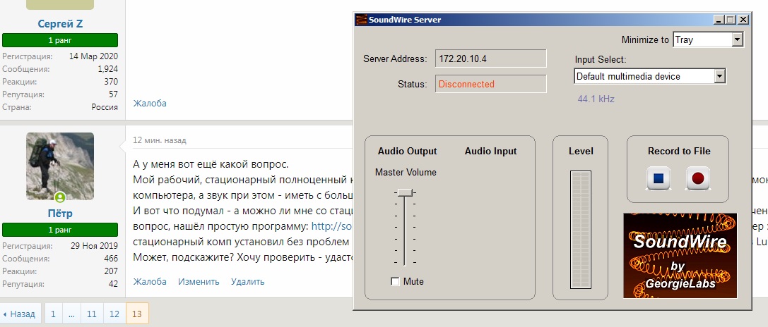

А у меня вот ещё какой вопрос.
Мой рабочий, стационарный полноценный компьютер не имеет колонок. Но иногда - нужно что-то посмотреть на большом мониторе стационарного компьютера, а звук при этом - иметь с больших колонок. Тащить шнурок к усилителю - неудобно.
И вот что подумал - а можно ли мне со стационарного компьютера звук по Wi-Fi передавать на нетбук, который уже подключен к усилителю? Копая этот вопрос, нашёл простую программу: http://soundwire.georgielabs.net/ . Судя по описанию - именно то, что нужно. Так вот, сервер этот на рабочий стационарный комп установил без проблем - там Виндовс. А вот как скаченный архив ".tar.gz" установить теперь на нетбуке в Lubuntu - понятия не имею.
Может, подскажите? Хочу проверить - удастся ли звук с рабочего компа передать на нетбук и далее на усилитель.Посмотреть вложение 15912
может, есть более простые реализации этой задачи.
Похоже, что такой сервер только на Андроид устройства может транслировать... Наверное, не подойдёт мне. Мне - транслировать надо на нетбук с Lubuntu.

Ладно, оставлю эту непростую затею по воспроизведению звука без провода. Я так понял - это не так-то просто, связать по Wi-Fi два компьютера и чтобы звук с одного воспроизводился на другом. Может, позже встречу готовое решение. Пока это так, - "прибамбасы". Главное - музыку можно слушать в приятном качестве, получше чем MP3. А то - долго я с этого уровня никак подняться не мог.

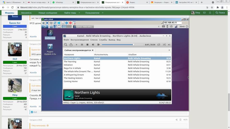

По наветам от Alex TV, заморочился и организовал удалённый доступ на нетбук. Перепробовал несколько вариантов с различных сайтов, при этом установив в Lubuntu всякого лишнего. Но в результате - один из вариантов заработал.
Теперь я могу управлять нетбуком со своего рабочего компьютера и со смартфона. Удобно.
правда, при этом должен быть включён режим модема на смартфоне
Я так понимаю, это что то типа удаленного доступа, типа Тим Вьюир?
Да. Водишь мышкой на компьютере у себя - а курсор бегает на нетбуке с аудиоплеером. Можно и песни выбрать, и громкость регулировать. И то же можно делать со смартфона. Но там мелковато.

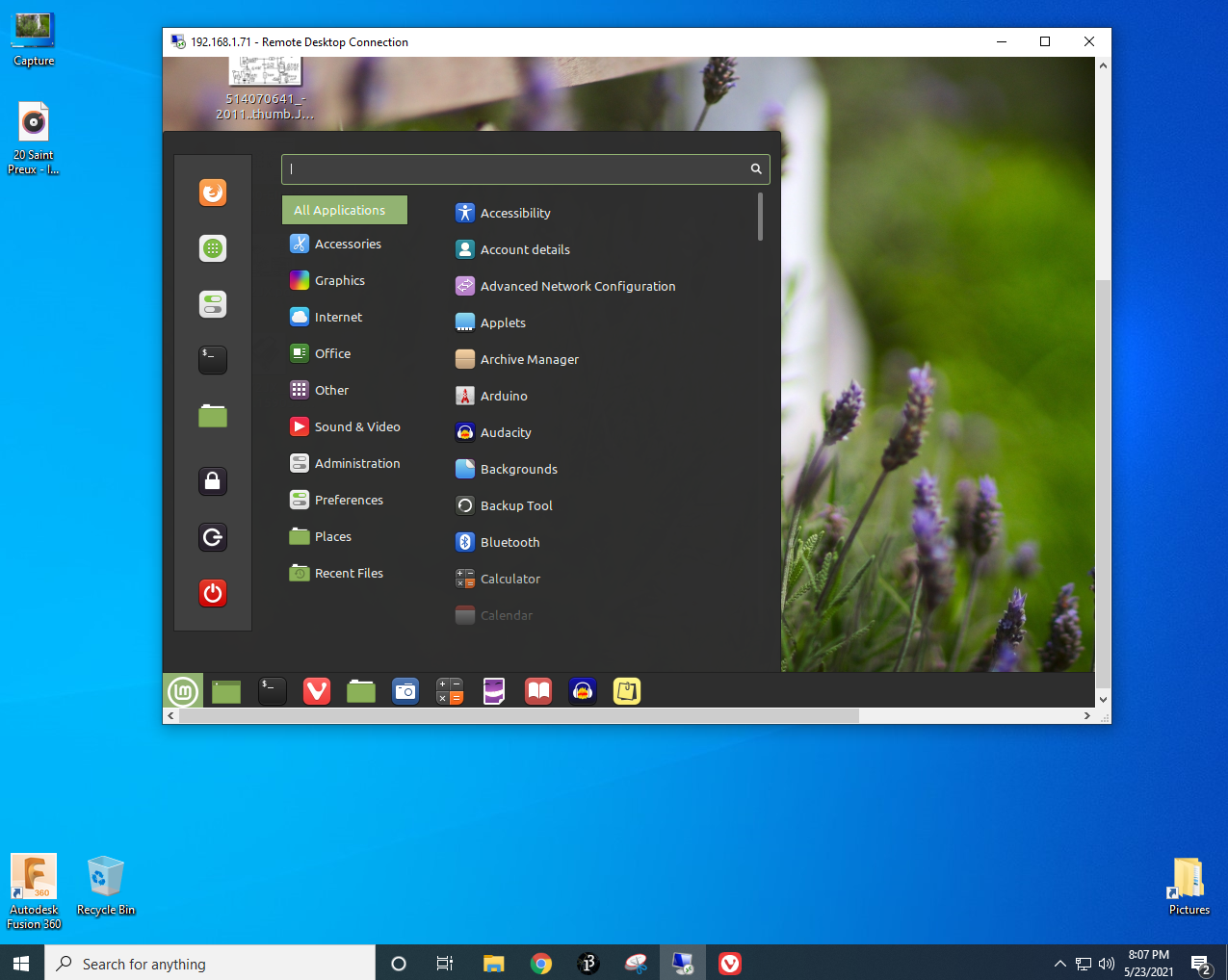

Петр, а какой именно вариант удаленного доступа у вас заработал?
У меня RDP на Linux Mint
