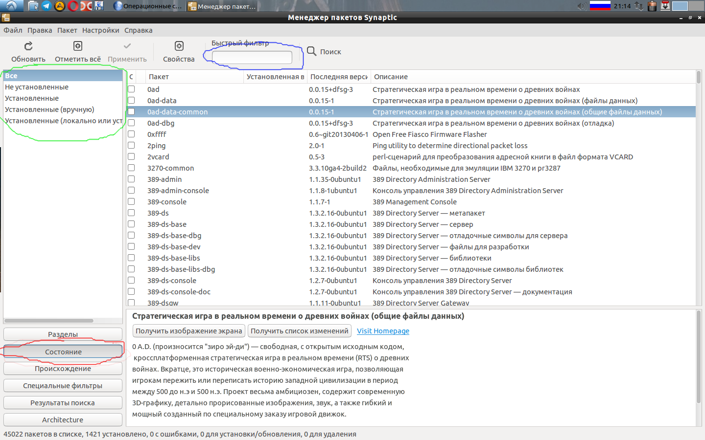

В нем нажмите вкладку Состояние (красным) и у Вас отобразятся вкладки всех доступных програм(зеленым). В окошке быстрого фильтра введите текст ibus и в окне ниже останется только нужная для удаления программа. правой кнопкой вызовите контекстное мен и выберете полное удаление. соглашайтесь на вопросы.Нажмите вверху галочку "Применить". после завершения удаления в зеленой области во вкладке Автообнообновляемые выделите первую в списке программу под быстрым фильтром, колесиком мыши опуститесь в самый низ списка и зажав клавишу Shift, выделите последню программу, при чем выделятся все. На любой программе правой кнопкой в контекстном выберите Отметить для обновления. Примените запланированные действия нажав галочку. В зависимости от скорости интернета через некоторое время все обновится

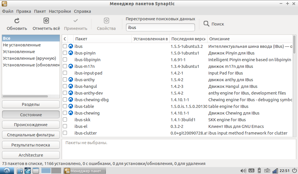

У меня этих программ, которые начинаются на Ibus - целая куча:
я к первому применил удаление. А что делать с остальными - пусть остаются?
Ещё не могу разобраться - где зелёная область с вкладкой автообновляемые.
И много ли надо интернета на обновление? А то, он у меня - лимитный...
Удаляйте первую. Все ненужное переместился во вкладку Автоудаляемых. Далее удалите и из нее. По поводу обновления - я ошибся не АВТО, а просто Установленных (обновляемых). В Вашем случае самая нижняя. Для первого обновления нужно около 200 -250 Мб.
Все - это все доступные не только в системе, а и на серверах. У Вас на фото она синей галочкой уже не отмеченна- значит в системе ее уже нет, только на серверах.Их можно в любой момент установить при необходимости. Во вкладке установленные - только те программы, которые в ноутбуке

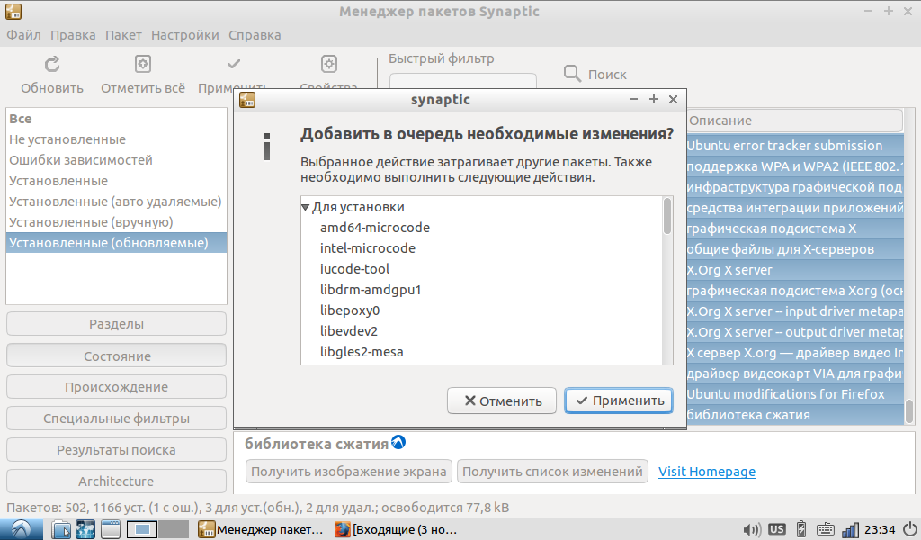

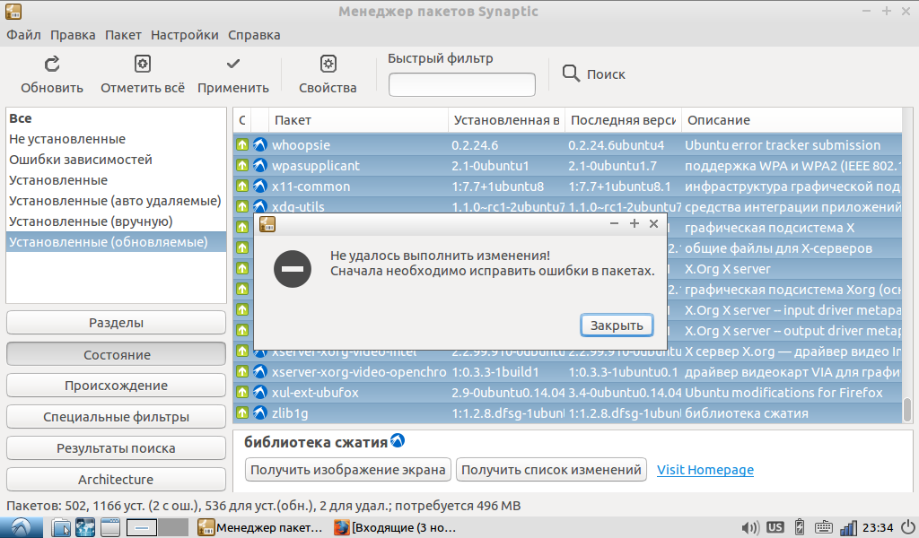

Что-то не получается у меня выполнить обновление. При выделении всех программ и выборе в контекстном меню "отметить для обновления" - происходит затяжное обдумывание, потом выдаёт такое окошко:
далее нажимаю "применить". Затем пытаюсь нажать "галочку" для выполнения (обновления) и выпадает такое окошечко:
я так понимаю - обновление не произошло

Для начала настройке свой транзит, а то мало ли что.потом попробуйте удалить сначала все из Автоудаляемых - я думаю, что мусор запрашивает тоже обновления. Да, обновления не было. Дело в том , что умная система задумалась, проверяя все, чтоб зря не расходовать Ваш трафик
M-Audio "Transit" установился и видится системой хорошо. А обновления не получаются - какие-то конфликты в каких-то пакетах.
если после удаления авто удаляемых пакетов будет выдавать ошибку - в левом верхнем углу синаптика нажмите обновить - это обновлятся базы синаптика - трафика килобайты. потом если будет ссылаться на ошибки - в левом верхнем зайдите в Правка - > Исправить ошибки. если не поможет и это, то придется делать так - Дело в том, что когда Вы выделяете все для обновления - среди всего списка пакетов может затеряться один завалящий пакет, который не играет роли обновлен он, или нет, но не пускает весь список. тогда нужно будет обновлять по одному, или по нескольку, не всем списком. это дольше
попробуйте как я говорил, а если не получится - обновите когда будете иметь время и вдохновение по немногу пакетов. по большому счету можно и не обновлять, если все устраивает
иногда надо просто подождать денек-другой, или попробовать с другого репозитория.
Я обычно жду недельку, и повторяю попытку.

... я так понимаю - обновление не произошло
У Синаптика есть некоторые неочевидные стрёмные особенности.
Чтобы установить все доступные обновления, алгоритм действий должен быть такой:
- нажать "Обновить" для получения списка новых пакетов с серверов;
- войти в "Установленные (обновляемые)";
- нажать "Отметить всё" на панели интрументов, и все пакеты будут отмечены для обновления;
- нажать "Применить" на панели интрументов и подтвердить это действие во всплывающем окошке.
Ничего выделять/отмечать вручную не нужно. Если Вы делаете это, то переходите в ручной режим установки обновлений.
И как правильно заметил Олег, перед обновлением все ошибки зависимостей и конфликты пакетов должны быть устранены.

Спасибо. Сделал всё как написано - пошла загрузка обновлений.
