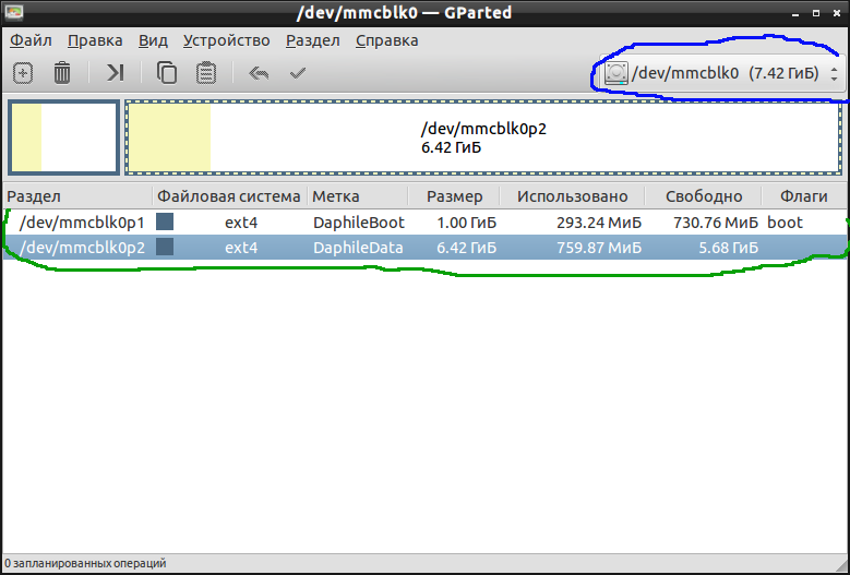

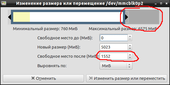

Освобождаем место на жестком диске под установку Lubuntu 14.04
Сделаем это с помощью GParted. Заходим в меню (типа Пуск), => Системные => GParted
В окошке, обозначенным синим выбираем нужный диск (там будуть отобрашаться все диски и флешки, подключенные к компьютеру ), ориентироваться можно по меткам или размеру (Если ставите рядом с Виндой, то выбирайте диск, в котором НЕ установлена Винда, например диск D, только тут его надо определить по метке или размеру, так как Линукс "видит" диски по другому)
Далее в области зеленого обозн. нужно выбрать раздел из которого будем выделять место под Lubuntu ( то есть в Винде это типа Диск С, Д) ориентироваться так же по размеру, или метке. (на выбранном разделе должно быть необходимое свободное место во избежание потери нужных файлов после проведенных операций). Далее правой кнопкой мыши вызвать контекстное меню и отмонтировать раздел (если он примонтирован). Потом в контекстном меню выбрать Изменить\удалить раздел. Выскочить вот такое окошко

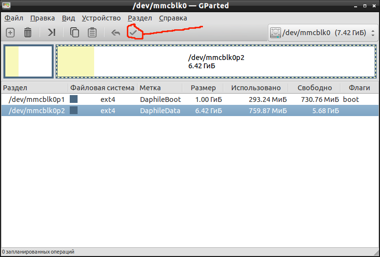

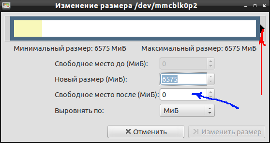

Под красной стрелкой ползунком выделяем свободное место нужного размера (или под синей стрелкой делаем то же самое, но тут проще указать точный размер до Мб)
будеть выглядеть это так
Серая область обведенная красным и есть то свободное место (Рекомендую около 25 Гб), в которое будет устанавливаться Lubuntu. нажимаем Изменить размер, или переместить. После этого жмем галочку, обозначенную красным
Соглашаемся со всеми предупреждениями и ждем, когда программа перенесет ваши файлы из освобождаемой области в оставшееся место на выбранном разделе. время операции зависит от мощностей вашей машины и количества файлов. После завершения операции можно приступать к установке системы методом описанным выше

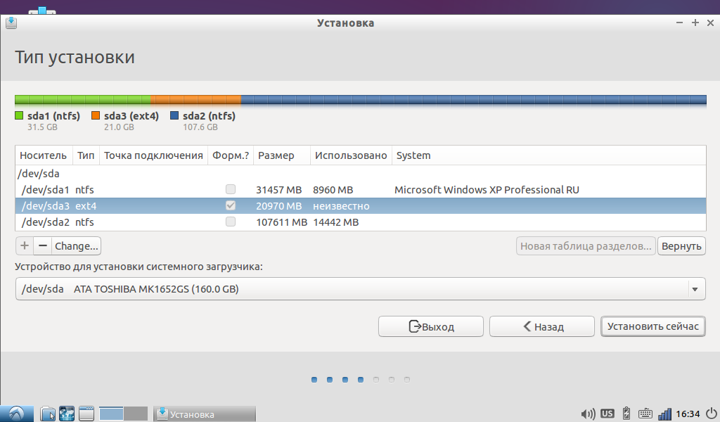

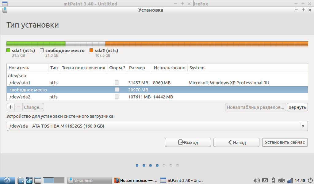

Спасибо. По этой подробной инструкции успешно и без проблем создал новую неразмеченную область.
А вот далее, при установке, возникли трудности.
Дошёл до этого этапа:

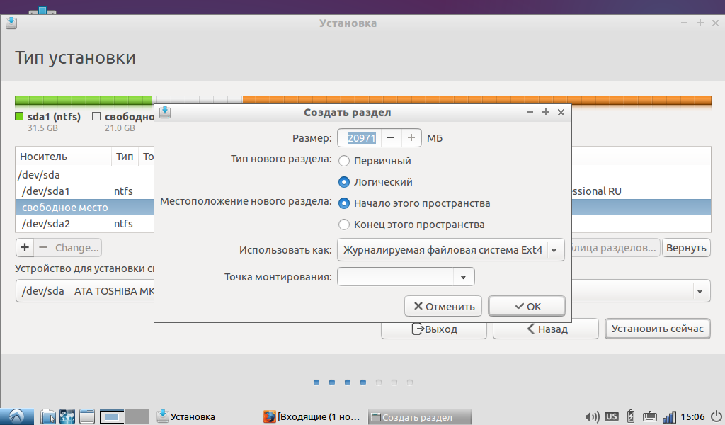

Дальше читаю по инструкции: "нужно создать физический раздел, далее в нем создаем SWAP (файл подкачки. размер - половина оперативной памяти, но не менее 1 Гб). Далее в неразмеченной области(в начале) создать логический раздел размером 10 Гб (файловая система ext4) -выбрать там в окошке точку монтирования / - это будет root. Потом все оставшееся неразмеченное место отводим под домашний диск с точкой монтирования /home"
Вроде, русским по белому написано - а понять не могу.
Можете чуть подробнее, как это сделать вышеописанное?
Вот это вот ещё могу сделать:
а дальше уже - совсем не знаю что нажимать...
Тут наверно путаница из за терминологии. Сначала создаете первичный (он же физический) раздел а дальше по вышеизложенной инструкции, которую я выкладывал Виталию. Если нужно еще подробнее - не стесняйтесь

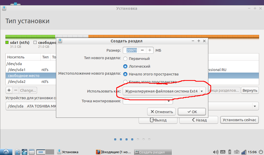

Создал физический раздел из всего ранее освобождённого места на диске:
как теперь в этом разделе создать SWAP (файл подкачки)? Куда нажимать?

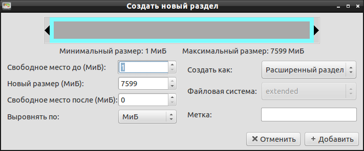

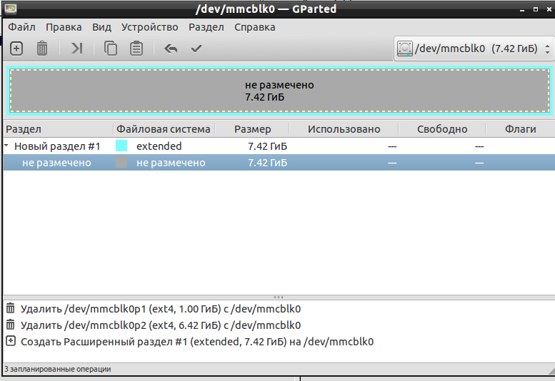

Я наверно ввел Вас в заблуждение. Прошу прощения. Просто я замечал предварительно в GParted.
значит так. Выйдите из установки и зайдите в GParted. в неразмеченной области создайте Расширенный раздел
после этого у Вас должен получиться такой результат
далее жмете галочку, подтверждая свои действия и заходите в установку, в неразмеченной области расширенного раздела и будут создаваться логические диски нужного объема
Прошу прощения. просто в реальности я все дела за 2 минуты, когда все под руками и перед глазами, а по памяти упустил что то, аж неудобно
А подскажите мне пожалуйста по объёмам. Всего я выделил 20 ГБ. Оперативки у меня 1 ГБ - значит и SWAP создаю размером 1 ГБ. Затем 10 ГБ - это root, и оставшиеся 9 ГБ - будет home. Всё верно?
Да все верно - в Рут будет сама система и приложения, в Хоум - скрытые файлы настроек Вашей системы
СВОП выберете в этом окне из списка, когда дойдете до этого шага
