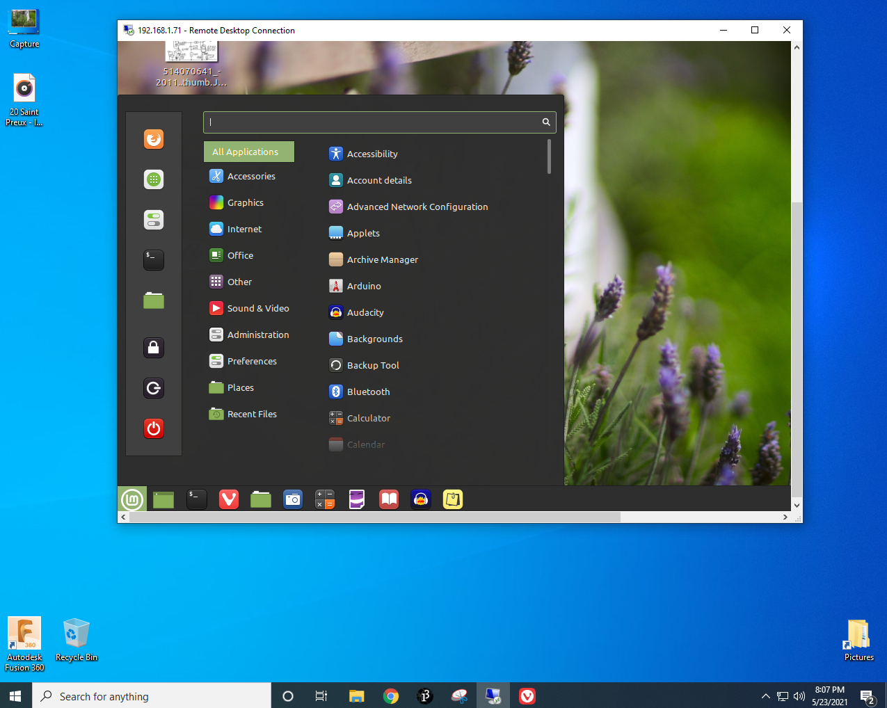

Петр, а какой именно вариант удаленного доступа у вас заработал?
У меня RDP на Linux Mint

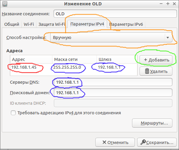

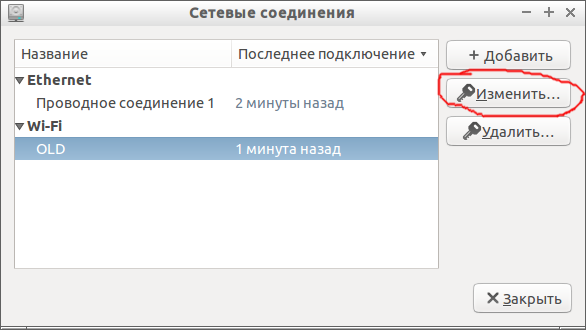

Идете сюда
правой кнопкой выбираете Изменить соединения далее в открывшемся окне
выбираем нужную сеть и давим Изменить. Откроется окно
В оранжевом поле выбираем вкладку и под ней в окне Вручную. Далее в зеленом - Добавить в красном поле пишем адрес, последнее число (у меня 45) может быть любое свободное. Далее в синих полях так как у меня. Сохраняетесь, перезагружаетесь. После этого на Винде пишете IP, который писали в красном поле. он уже статичный и будет таким постоянно

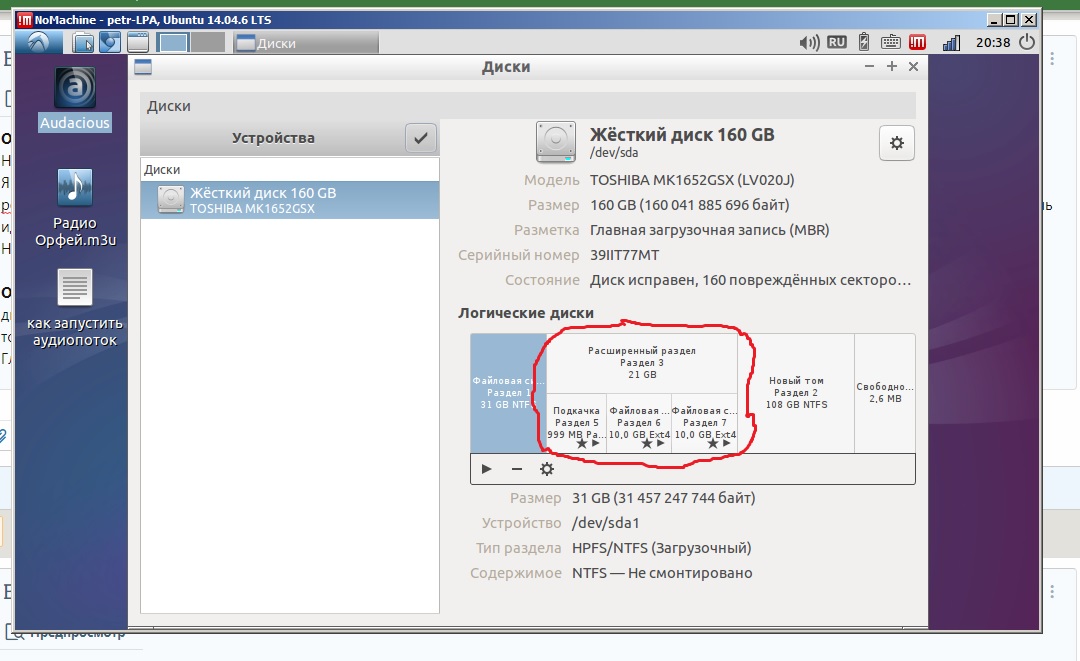

OLD. Теперь у меня созрела ещё не совсем обычная просьба. Подскажите, как правильно переустановить Lubuntu 14.04. Дело в том, что я последние дни активно пользовался, что-то устанавливал/удалял. В итоге я понял, что мне нужно и хочу теперь - с чистого листа, поаккуратнее, установить только необходимое.
Главный вопрос - как правильно отформатировать диски (я так понял - их три, которые относятся к Lubuntu)?
Или, может есть другой способ - вернуться к "чистому листу", без форматирования и повторной установки Lubuntu?
Об этом нужно заботиться заранее. Найдите в Синаптике раздел (группу пакетов) Archiving/Backup, прочтите описания и выберите подходящие для Вашей задачи.
Я бы тоже так сделал. Второй раз гораздо проще, так как диски у Вас уже разбиты. Просто загружаетесь с флешки и устанавливаете по протоптанной тропе, указывая уже готовые диски и просто отвечаете галочку "форматировать" GParted уже не пригодится. Надеюсь понятно объяснил. Насчет телефона. Как я понимаю, Вы им раздаете Wifi для выхода в интернет?
