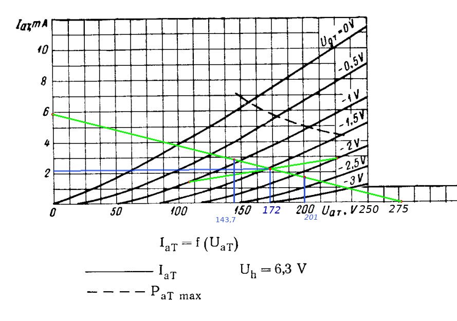

450 мВ надо умножить на 1,41, чтобы узнать, какова же амплитуда сигнала на входе.
Итак продолжим. 450х1,41=634,5 В

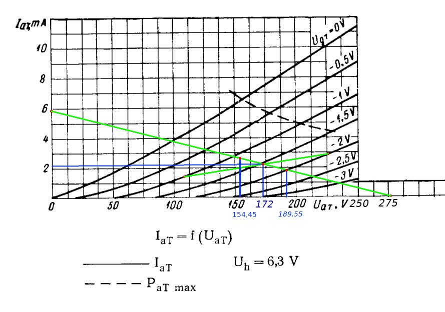

Чтобы поточнее отметить точки на нагрузочной прямой, создал дополнительный слой на ней же разделил расстояние между соседними кривыми смещения на 5 делений потом на новом слое постарался как можно точнее отметить точки размаха, после чего слой с делениями сделал невидимым.
Получилось вот что:
На оси напряжений видно, что размах амплитуды будет от 143,7 В до 201 В, с рабочей точкой 172 В. я не знаю так ли будет на самом деле, но по графику получается именно так, учитывая погрешности из за разрешения ВАХ и толщины линий построений. Если мои построения и расчеты можно принимать за правильные, то дальше у меня по плану посчитать падение на делителе напряджений R5-R6.

Олег, взглянул на построение размаха сигнала на аноде первого каскада. На мой взгляд - все верно. А что касается дальнейшего решения задачки - у меня появились сомнения, что 0,45 В на входе - это действующее напряжение. Слишком большой у нас размах получился. Теперь я предполагаю, что на входе - указано амплитудное напряжение. Смещение на выходном каскад у нас не более 18 В. Соответственно на аноде первого каскада амплитуда одной полуволны должна быть не более 18 В. Иначе - выходной каскад будет клиппировать. Предлагаю продолжить построения. Убедиться что на выходом каскаде клиппирование. А затем - в обратную сторону пересчитать, какой сигнал должен быть на входе, в момент наступления клиппирования на выходном каскаде.

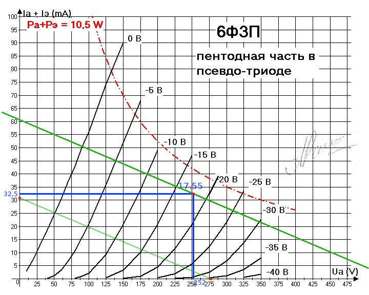

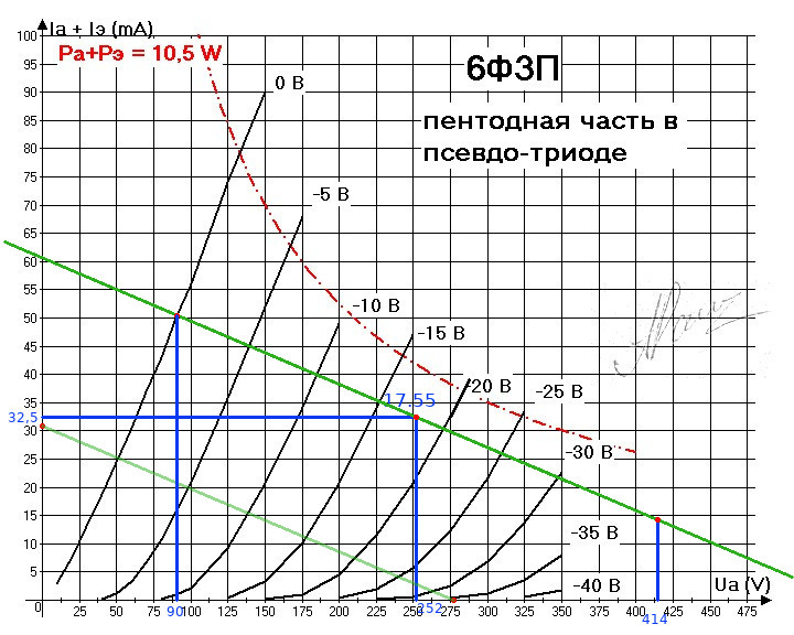

Итак будем считать, что размах у нас симетричный, поэтому амплитудное напряжение каждой полуволны будет 57,14/2=28,57 В.
отложим пока это значение и построим нагрузочную прямую второго каскада. Так как рабочую точку второго каскада я нашел ранее (в самом начале, когда искал падение напряжения на первичке выходника) , так же определил активное сопротивление первички переменному току Ra=8992 Ом
Следовательно легко построить прямую угла наклона, для этого:
Отмечаем найденное ранее фильтрованное напряжение Uф= 277 на оси напряжений красной точкой. Вторая точка будет лежать на оси токов и это значение легко найти по закону Ома: A=Uф/Rа=277/8992=0,0308A=30,8 мА. Отмечаем это значение на оси токов и проводим через эти точки бледно-зеленую линию.
и перенести эту прямую на рабочую точку не меняя угла и продолив эту прямую до пределов разумного
Теперь вернемся к найденным в начале этого поста значениям амплитудного напряжения для каждой полуволны 28,57 В. Как видно из графика мы физически просто не можем отметить эти значения в каждую сторону на прямой от рабочей точки 17,55 В, потому что выйдем за пределы изображения. Следовательно при таком входном сигнале на втором каскаде будет дичайший перегруз!
Что же нам нужно, чтобы лампа работала в номинальном режиме? Из графика видно, что необходимо чтоб размах амплитуд был не более 17,55х2=35,1 В. Теперь от Рабочей точки на нагрузочной прямой отложим точку, которая одновременно будет находится и на линии смещения 0 В. Теперь опускаем перпендикуляр на ось напряжений. Полученное значение в 90 В сразу отнимаем от напряжения в рабочей точке и получаем размах амплитуды полуволны на аноде выходного каскада = 162 В. Теперь это значение плюсуем к напряжению в рабочей точке и получаем точку из которой перпендикулярно веерх проводим синюю линию и получаем 2 точку, равную напряжению на входе 2го каскада.
Теперь для дальнейших расчетов вернемся к графику первого каскада
На этом графике, на оси напряжений от напряжения в рабочей точке равного 172 В, откладываем в обе стороны точки соответствущие напряжению по 17,55 В в каждую сторону и получаем: 172-17,55=154,45 В и 172+17,55=189,55 В. Теперь из полученных точек проводим перпендикуляры до пересечения с нагрузочной прямой первого каскада и получаем значения размаха амплитуд, которая для каждой полуволны будет чуть меньше 0,5 В для корректной работы данного усилителя без перегруза (клипирования). теперь посчитаем чувствительность и мощность усилителя при нужной входной чувствительности, чтобы поставить красивую жирную точку в анализе данной схемы: Чувствительность : 0,45 В/1,41=319мВ. теперь для расчета мощности для начала определим амплитудное напряжение на вторичке выходного трансформатора: 162/47,4=3,42 В. Теперь посчитаем действующее напряжение: 3,42/1,41=2,42В. Теперь считаем мощность усилителя при нагрузке 4 Ом. P=2,42^2/4=1,5 Вт мощности RMS

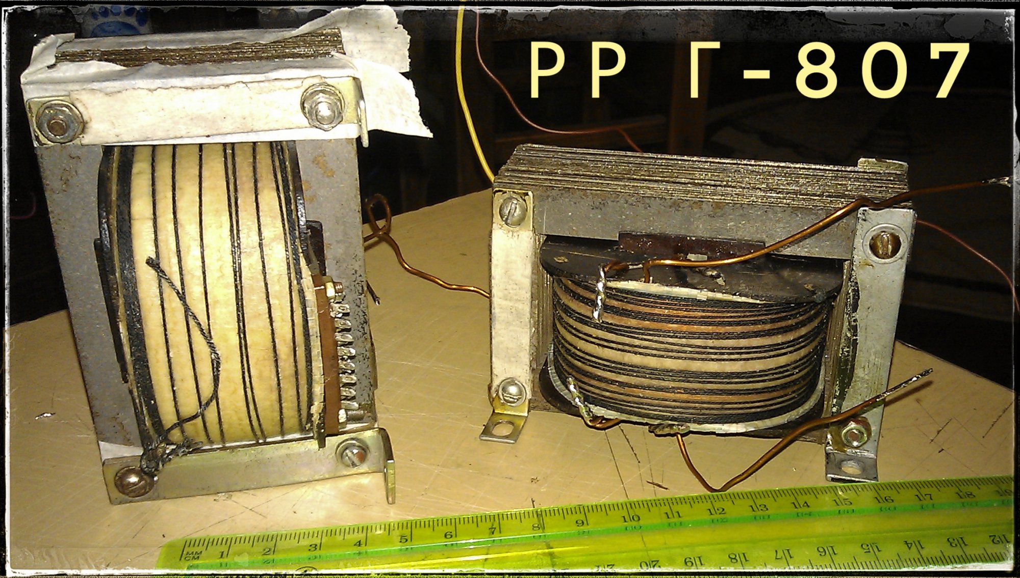

Отложите на потом. Ничего страшного, самое страшное - намотка трансформаторов.
На самом деле там страшная теория, а на практике как в схемах смысла нет паровоз изобретать, меняешь готовые варианты под себя.
Ну например для обычных ламп вроде 6п14п, или 6п3п нормально первички около 3к витков, для низкоомных ламп 2к витков, для пентодов вроде 6ф6с в родном включении 4-5к витков. Толщина провода выбирается по таблице под ток лампы. А дальше смотрим влезет ли наше число витков в приблизительно 40% окна. Если нет, берем больше железо.
Конечно можно по формулам из учебника брать нижнюю граничную, насыщение сердечника и т.д., но по опыту скажу приходим всё равно к приведенным выше цифрам.
Полез когда я в тему катодной обмотки, нашёл информацию о втором Кводе (самый известный усилок с КО) и намотал на похожем железе почти так же. Только вторичку мотать толстым проводом последовательно, мне переключение 4-6-8 Ом не нужно, а заполнение так выше.
Это я не столько для Олега, как в целом для тех, кто мотать сам побаивается

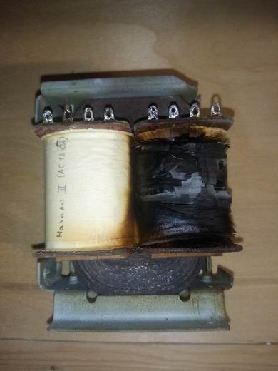

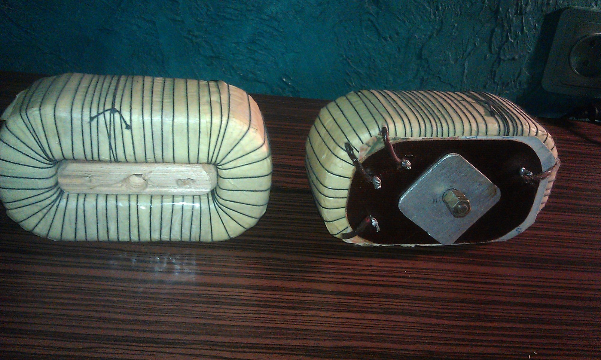

А у меня прям фильм ужасов был)) "учитель" выдал мне тороид для питания пустой, железо для ТВЗ и провод и сказал ты пока мотай, а я параллельно расскажу как лампа работает. Пришлось мотать)) Вышло не идеально, но лучше советского. Помнится первичка как раз 3к витков вышла и при токе покоя 50 мА 40 Гн намеряли. Схем 5 выходники пережили, потом размотал ради провода.

Я уже говорил, но ещё раз повторю: для построения нагрузочной прямой с выходным трансформатором - сама эта нагрузочная прямая не привязывается к значению напряжения Ua. И поэтому - удобнее брать любое значение напряжения Ua, ближе к правому краю ВАХ. Например, в данном случае - для построения можно было взять правую точку с напряжением Ua=450 В.
Это не совсем корректно. Нельзя считать, что другая полуволна симметрична. Это не так.
Главное - что по графику однозначно видно, что клиппирование наступит по значению смещения равного нулю. Поэтому - 90 В на Ua, как размах одной из полуволны - это верно. А вот, предположение, что другая полуволна будет на Ua=414 В - это некорректно.
Правильнее было бы поступить так: определить, что это за полуволна, когда на аноде выходной лампы будет достигнуто смещение равное нулю. На сетке выходной лампы - это будет пик положительной полуволны. На аноде первого каскада - это тоже будет пик положительной полуволны. Соответственно, для определения чувствительности - мы на ВАХ первого каскада должны были рассматривать только полуволну, движущуюся в сторону смещения "-2В" (172+17,55=189,55 В на аноде первого каскада).
Всё. Я считаю - то основное, что я хотел донести - усвоено. Пока что сыро. Но уверен - при желании, Вы, Олег, далее совершенно свободно можете развиваться и самостоятельно постигать ламповую схемотехнику.

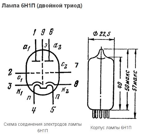

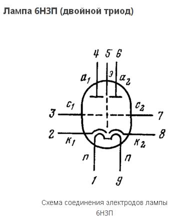

Цоколёвка 6Н1П и 6Н2П стандартная, одинаковая
А вот у 6Н3П несколько иная
По подогревателю легко определить 4-5 или 1-9.

ТВЗ-3Ш это говно по сравнению с ТВЗ1-9. Они стояли в самом массовом УЛПТ-50, мотали проводом который под руку попал, обычно 0,11-0,12мм, и акт. сопр. первички достигало 500-550 ом. И никакого секционирования, все подряд. Только и L первички у них 11-12 гн, но какой ценой, думаю понятно... частотка до 15 кгц по 0,7.
Еще на Авито продается много
Сергей! ВСЕ вы судите по себе - сделать как можно лучше и забываете, что делается ПЕРВЫЙ усилитель.
Первый не бывает лучшим никогда, Олегу надо набраться чуть-чуть опыта, в который раз повторяю, на макете проще делать и сравнивать. надо покрутить настройки, понять его это или нет. Заменить на макете один транс другим - плёвое дело, тем более что трансы типа ТВЗ-1-9 минимальны по стоимости.
Поиск трансформатора, который чуть-чуть лучше, приведет только к затяжке времени, проект будет вечный, желание пропадёт, на смену придёт другая задача.
Вот так Я это вижу. Если Олег считает иначе, пусть идёт за горизонтом.
