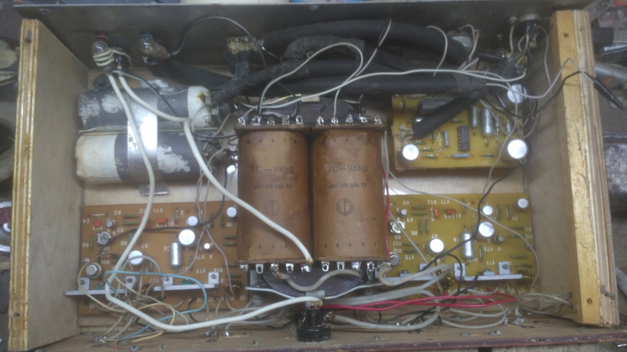

Друзья, меня постигло ужасное фиаско! Я перепутал и когда добрался в гараж с прискорбием обнаружил, что перепутал и в качестве силового трансформатора у меня имеется не ТС-180, а ТС-100-2.

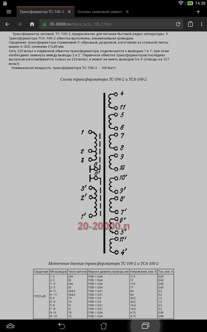

Знатоки, для вас на всякий случай выкладываю его характеристики. Со слабой надеждой и вопросом пригодится ли он для моих планов
В схеме удвоения примерно 250В со всех обмоток... Тока может не хватить... Накал отсутствует...

На первый взляд суммарное напряжение вторичек более 200 В, значит постоянное под 300 - хватит.
А вот для накала обмотки 4,75 В придется чуть домотать до 6,3 В. Там буквально несколько витков.
Точнее надо считать, это уже без меня т. к. надо ополоснуться, пообедать и пр.
В двух словах - всё нормально.
P.S. В упор по накалу, но немного домотать можно без разбирания трансформатора. Может отдельно обмтоточку для 6Н3П там на память что-то 300...350 мА всего.
P.P.S. Думаю, лучше всего домотать обе обмотки 4,75 но ТОЧНО одинаковым количеством витков, включив накальные обмотки параллельно (но правильно, соблюдая фазу!!!)
Напряжение накала надо измерять ПОД НАГРУЗКОЙ (все накалы) БЕЗ подключение анодных обмоток вообще!!
То есть транс первичку в 220 В, правильно параллельно соединить обмотки 4,75 и подключить к ним ТОЛЬКО накалы, но всех трех ламп.
Убедиться, что напряжения недостаточно и расчитать сколько домотать. Домотать и проверить под нагрузкой (без нагрузки напряжение будет выше).
Должно быть 6,3...6,6 В когда нити накала прогреются.

Если все вторички кроме по 4.75 В соединить последовательно, но получается 208.4 В переменки. выпрямленного получается 293.8 В. Это в теории. На практике могут быть какие то потери. А вот как посчитать суммарный ток обмоток при последовательном включении я не знаю. На ум приходит средне-арифметическое значение, но я не знаю правильно ли это

Посчитать витки не сложно 15:4,75 = 3.16 ; 6.3-4.75=1,55 В; 1,55х3,16=4,99. Получается домотать 5 витков. Я переживаю хватит ли анодного тока.на 2 штуки 6П14П и двойной триод 6Н3П. В спокойной обстановке все посчитаю по ВАХ
Бросьте вы ВАХ и формулы. Ток анда 6П14П - до 50 мА, для двух до 100 мА, у предусилителя - копейки.
Хватит с запасом.
Считайте не по ВАХ а так. 6П14П - 2шт. =0,1 А.
Напряжение 300 В. По аноду 30 Вт.
Накал 1,6 А х 6,3 В ну 10 Вт. У двойного триода - мелочь.
Всего менее 50 Вт. Трансформатор - 100 Вт ?
Двойной запас. Что еще считать?? Делать надо!!
По моим прикидкам, 64+64+24,2+24,2+16+16=208,4В подаем на мост, умножим примерно на 1,35, получим 281В под нагрузкой, многие схемы на 6П14П работают на 250-300В, что укладывается в рамки, необязательно сразу шедевр делать.
Для удвоителя, при токе нагрузки 0,1А желательно чтобы обмотки по 0,3А были, эти слабоваты
По накалу, 6П14П потребляет 0,76А почти как выдают накальные обмотки, доматываем на каждую по 5 витков, будет две обмотки по 6,35В, получается каждая 6П14П будет питаться от своей обмотки, а для 6Н3П (0,35А накал) намотать дополнительную обмотку 20 витков провода Ф0,41 - 0,44 мм.
Проще запараллелить обмотки и домотать по 6 витков на каждый каркас, они точно влезут поверх бумаги и не надо будет
Если написано, что обмотка на 0,8 А это не значит, что нельзя получить 0,9 А тем более при двукратном запасе трансформатора по мощности. Это значит только, что под такой нагрузкой напряжение просядет на 5% больше нормы.
