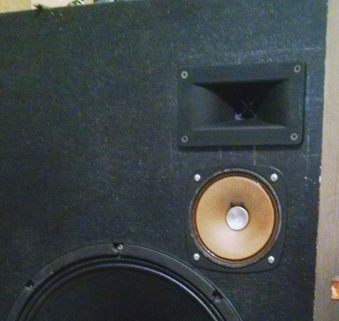

Советские колонки Комета вспомнил. Там НЧ напрямую включен.
Это и есть происки месье Бесселя! Звук в сторону НЧ динамика пролетал через провода, как "Комета", нигде не задерживаясь

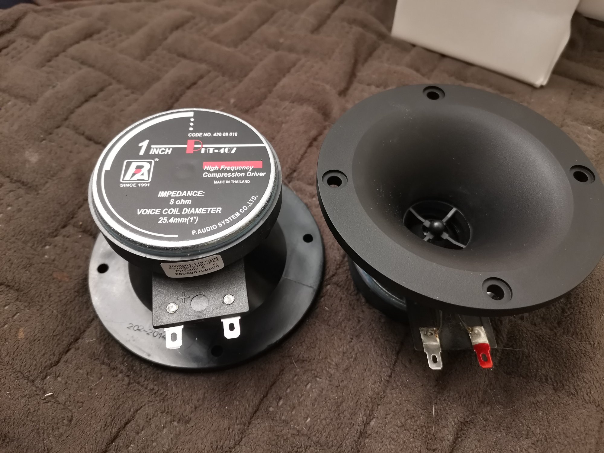

А со скольки эти Пишки могут работать? От 2000 - 2500 включать можно? По теории нельзя вроде бы, так как минимум нужно удвоенный резонанс. Но именно они могут как я понял нарушать теорию

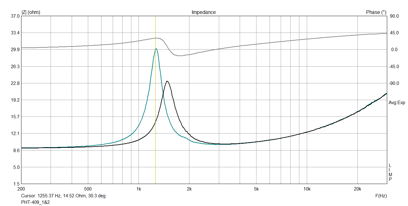

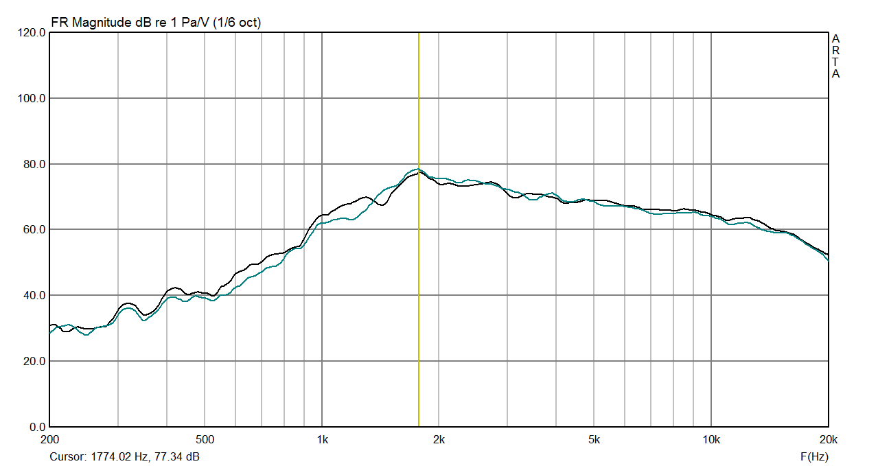

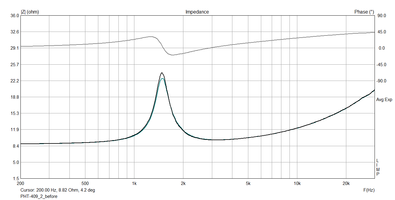

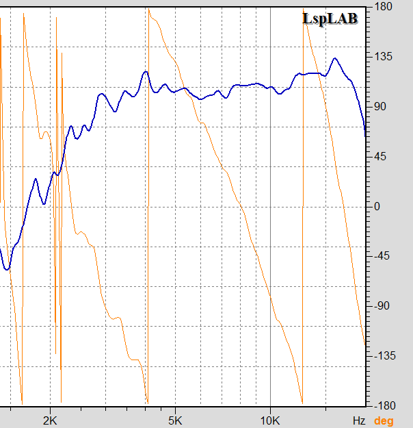

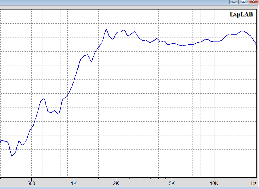

Здравствуйте, Андрей. Для ответа на Ваши вопросы требуется лирическое отступление.
Откуда взялось требование делать раздел для ВЧ (или СЧ) на октаву выше частоты резонанса? Закон ли это? Вовсе нет, это лишь частный случай для широко распространённой комбинации типа "динамик без рупора с добротностью 1+ ФВЧ второго порядка".
ГД, работающий на линейном участке АЧХ, увеличивает амплитуду колебаний пропорционально квадрату падения частоты. В первом приближении, система с добротностью 1 так и ведёт себя вплоть до частоты резонанса. Чтобы скомпенсировать рост амплитуды у частоты резонанса для такой системы, как раз требуется крутизна среза ФВЧ ровно 12дБ/октаву на частоте резонанса. С таким ФВЧ рост амплитуды почти прекращается на частоте 2*Fрез, что, в большинстве случаев, гарантирует отсутствие роста нелинейных искажений, вызванных амплитудой смещения, с падением частоты = чистый от ИМИ спектр до номинальной мощности. Когда аудиофилы Нивага начинающие любители игнорируют данное обстоятельство, подключая ВЧ (или СЧ) динамик через ФВЧ первого порядка без должного запаса по частоте среза, они значительно уменьшают мощность, при которой динамик выпрыгивает за границы линейного хода и начинает гадить звучание.
Однако, динамики есть разные, как и фильтры, и баффлы.
Как только мы берём динамик с полной добротностью 0,5 (внимание! 0,5 - при подключенном реальном фильтре!!!), его амплитуда на частоте резонанса ужЕ в 2 раза меньше, чем у более добротного с Ку=1. И, если его включить через ФНЧ первого порядка, то на частоте резонанса превышения амплитуды относительно частоты 2*Fрез не будет. Но, поскольку ниже Fрез его амплитуда без фильтра продолжает расти (в пределе в 2 раза), то максимум амплитуды будет ниже Fрез, и амплитуда там будет больше, чем на частоте 2*Fрез. Что, в пассиве, опять требует ФВЧ-2, но с более плавным срезом = Линквиц-2 или полторашный.
И наоборот, если у ВЧ (СЧ) динамика с актуальным ФВЧ-2 полная Ку>1, что видно по горбу перед срезом (у НЕ рупорных ГД), то ФВЧ-2 с частотой среза ровно на октаву выше Fрез НЕ справится с задачей ограничения амплитуды смещения ниже частоты среза, и максимальная амплитуда будет на частоте немного выше Fрез. Для таких динамиков нужно либо повышать частоту раздела, либо применять режекторный фильтр на Fрез, либо повышать порядок фильтра (худший вариант).
Если же динамик - рупорный, то петрушка совсем другая. Рупор перераспределяет звуковую энергию в пространстве. В результате, при той же амплитуде мембраны, отдача по оси значительно возрастает. У 407-й АЧХ имеет характерный подъём в сторону СЧ:
Это не значит, что амплитуда мембраны растёт быстрее, чем обратно пропорционально падению частоты, нет! Закон изменения амплитуды мембраны на участке Fрез...9 кГц - обычный! Пробуем "уложить" АЧХ горизонтально.
Получаем частоту резонанса 2 кГц и добротность выше 1. Итого, ФВЧ-2 с частотой среза примерно 4,5 кГц гарантирует номинальную мощность без прыжков КНИ и ИМИ, вызванных амплитудой смещения.
мне нужно чтобы спад у них был пологий и не было ямы между 2000 и 3000
Думаете, не срастётся? Легко, смотрИте. Накладываю Баттерворт-2 с частотой среза 4,5 кГц по -3дБ на даташитную АЧХ.
Есть вопросы?
Есть вопросы?

Понятно теперь почему 407 ведёт себя нормально даже с фильтром, казалось бы нарушающим формулы расчёта в калькуляторе. Запоминаю для себя, что к рупорному динамику подход нужен свой и индивидуальный.
И я как раз вчера вляпался как начинающий в ФВЧ 1 порядка и услышал своими ушами как он гадит звук. Даже с уменьшением ёмкости звук хоть и улучшился, но не сказать, чтобы стал приемлемым для стыковки.

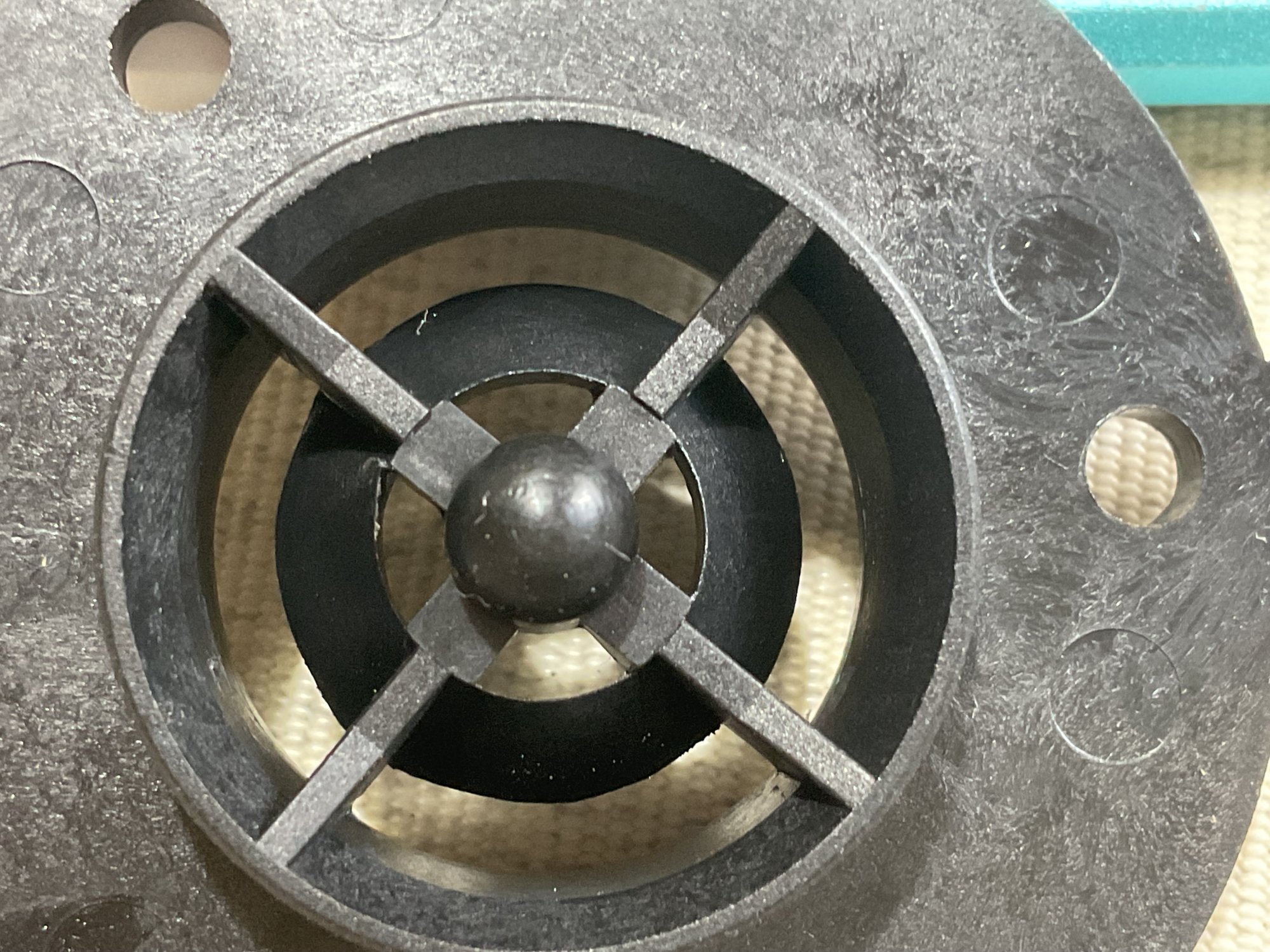

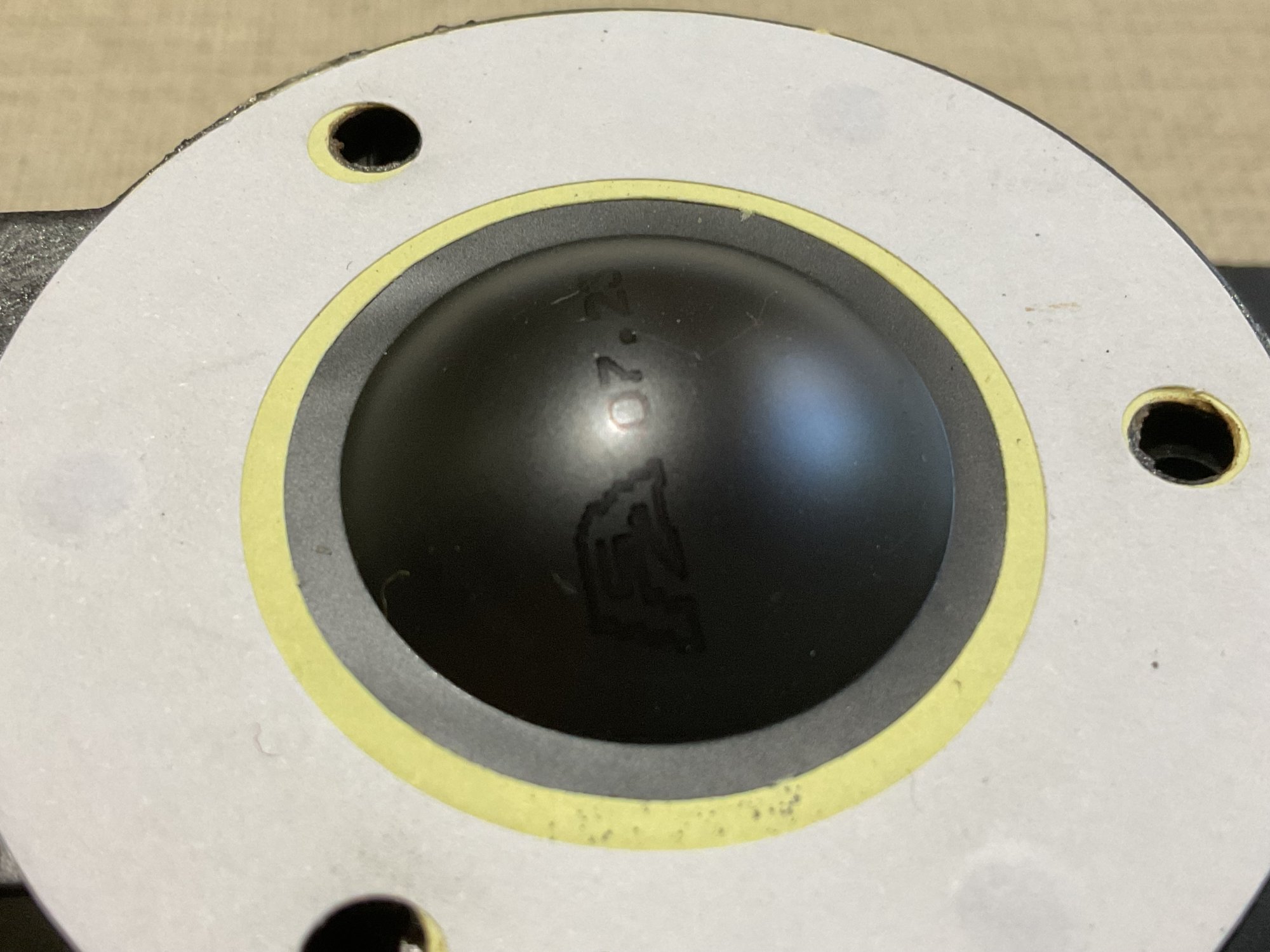

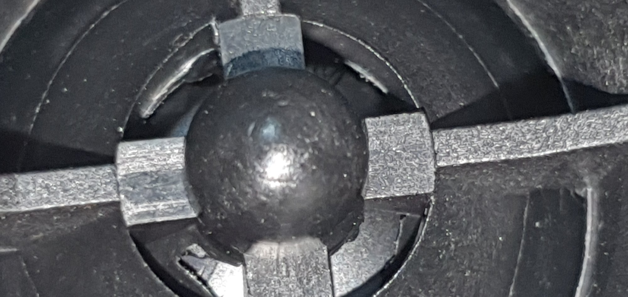

Где то европе реально найти в продаже PHT-409?
На ебае.

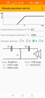

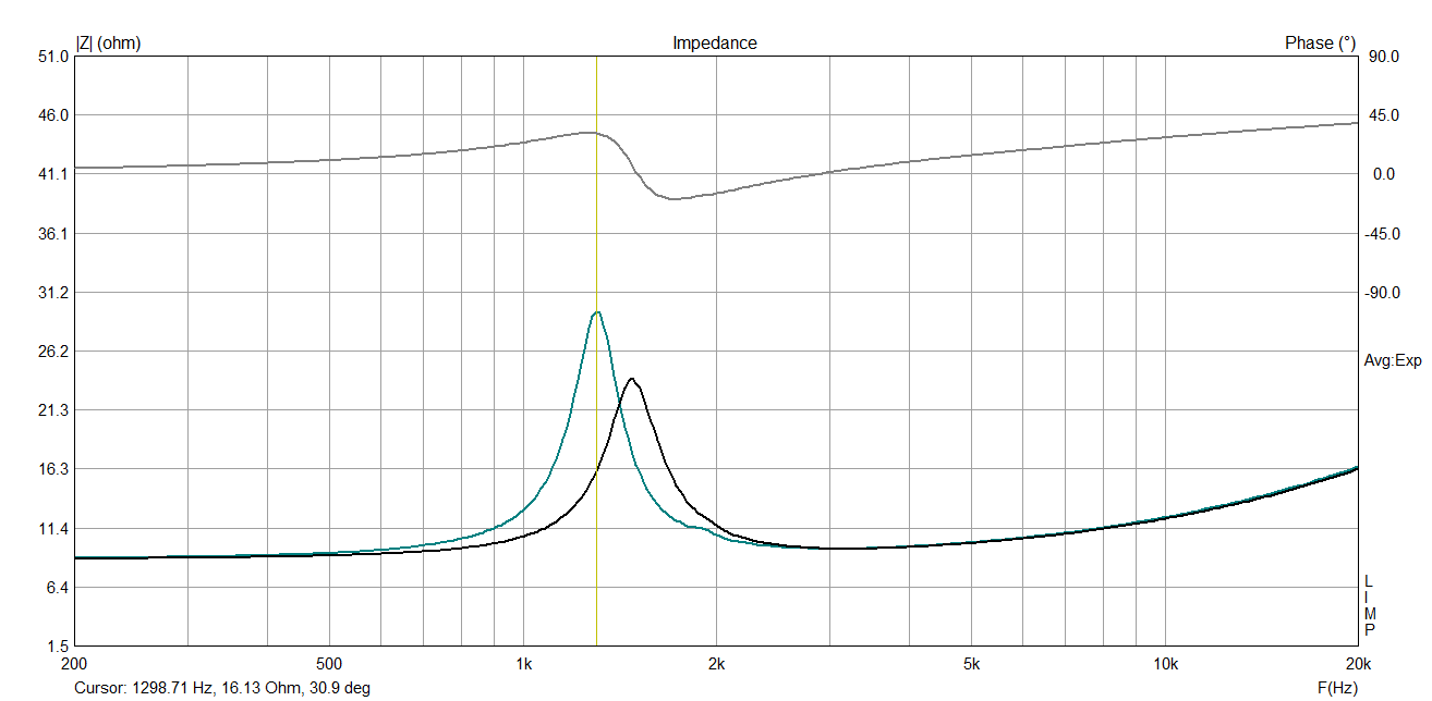

Прикиньте, какая нагрузка должна быть для ФВЧ с частотой среза 4,5 кГц и такой катушкой.
Посмотрел по калькулятору - 0,27мгн идеально подходят только при фильтре 3 порядка. А это как я понимаю не очень хорошо для звука, так как добавляется больше конденсаторов и большие ёмкости.
Какое сопротивление нагрузки ставили?
Вот так поставил из расчёта применить делитель. Если с последовательной гасилкой, тогда этих катушек мало. Вот скрин калькулятора.
Если 2 порядок, то катушки уже 0,566мГн. Ну, вот не знаю удвоятся ли 0,27 и с каким стержнем. Наверное можно попробовать, но это нужно видимо несколько купить разных диаметров.
Вы попробуйте 2*0,27, снимите АЧХ, там видно будет.
