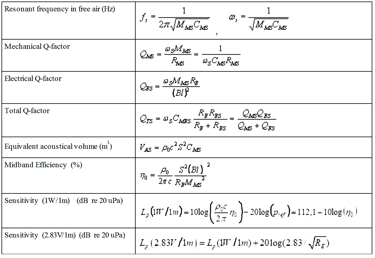

Qa - общая доротность головки на частоте резонанса, обусловленное активными потерями в подвижной системе:
- общая добротность головки на частоте резонанса, обусловленное электромагнитным торможением звуковой катушки в зазоре магнитной системы:
Qt:
Mas - акустическая масса подвижной системы головки. Можно найти через резонансную частоту и акустическую гибкость или эквивалентный объем:
Vas — объем воздуха, соответствующий акустической гибкости подвижной системы:
Cms - механическая гибкость:
Mms - масса подвижной системы:
Вl - произведение индукции в магнитном зазоре на длину провода звуковой катушки:
К.П.Д. громкоговорителя:
Mad — акустическая масса подвижной системы головки громкоговорителя
Cas — акустическая гибкость подвесов подвижной системы
Re —активное сопротивление звуковой катушки, Ом
Ras — акустическое сопротивление подвижной системы, характеризующее активные потери в подвесах
Rar1 — акустическое активное сопротивление излучения передней стороны диффузора
Ma1 — акустическая присоединенная масса воздуха, соколеблющегося с фронтальной частью подвижной системы головки
Mab — акустическая присоединенная масса с тыльной стороны диффузора, Rab — акустическое активное сопротивление ящика, характеризующее потери за счет поглощения звука на стенках и в объеме ящика;
Cab — акустическая гибкость воздуха в ящике;
Rar2 — акустическое активное сопротивление излучения отверстия фаэоинвертора;
Ma2 — акустическая присоединенная масса воздуха вблизи отверстий фазоинвертора;
Rap — акустическое активное сопротивление, представляющее потери на трение при колебаниях воздуха в фазоинверсной трубе;
Map — акустическая масса воздуха внутри трубы;
Ral — акустическое сопротивление, определяющее активные потери за счет трения при колебаниях воздуха в отверстиях и щелях ящика.
V — внутренний свободный объем ящика (м3)
Vas — объем воздуха, соответствующий акустической гибкости подвижной системы (м3)

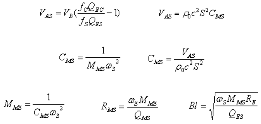

Формулы из программы Limp:

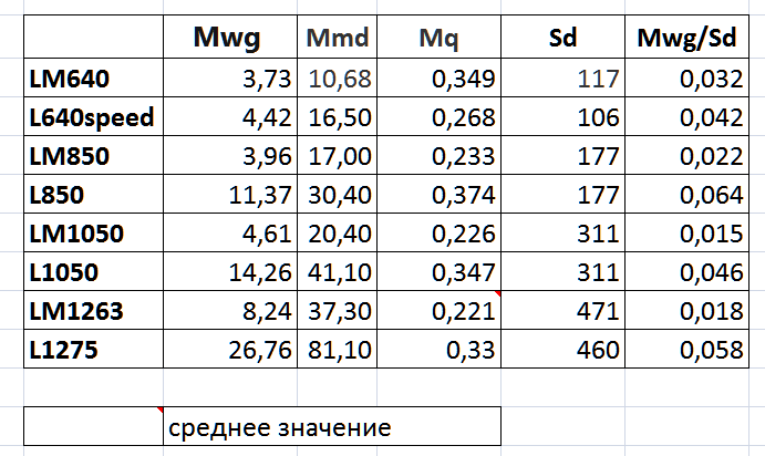

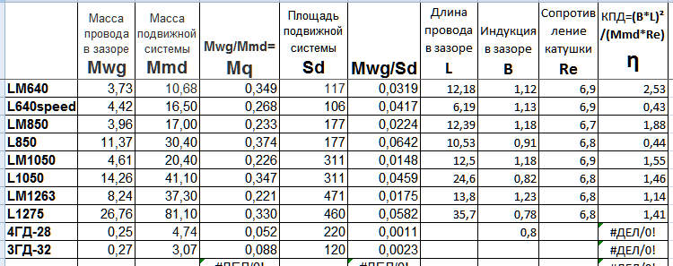

Вы почти к самой сути приблизились. Сейчас поймёте. Никому нафиг не нужны чужие таблицы. В них ничего не понятно. Чтобы понимать надо свою собственную сделать.
Попробуйте сделать похожую таблицу по динамикам другого производителя. Например Морель, Скан-Спик, Итон или Герц, можете взять Сонидо например или любого другого.
Я пока понимаю так: что у (возьмем 75гдн) тяжелая подвижка, подвес резиновый из-за этого низкий резонанс - играет низко.
ШП (пусть 10гдш) легкая подвижка и не такой низкий резонанс - может по этому играть высоко.
Или это не так? Какие параметры определяют это НЧ, а это ШП?

Mwg - вес катушки, в зазоре.
Mq - отношение веса катушки к весу подвижной системы. Тоже, кстати, хитрая штука, требующая подробностей.
Mq = Mwg/Mmd

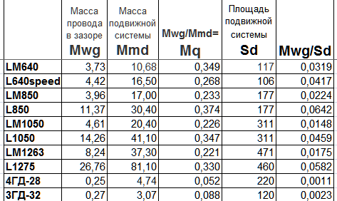

Дмитрий, вес подвижки еще можно узнать, а вот отдельно вес звуковой катушки никак. Как же таблицу составить?
Вес катушки тоже не очень то и показателен - каркасы могут иметь очень разный вес, при той же обмотке.
Вес каркаса тоже пассивная масса, как и остальной части подвижки. Активной частью обычно считают только обмотку.
Обмотка, в свою очередь, активно работает только участком., находящимся в зазоре, если она в нём не вся целиком, при всём рабочем смещении.
Небольшое уточнение. Разные производители и любители считают Sd по-разному. Не буду напоминать про случаи обратного относительно диффузора движения подвеса. Но если сравнивать динамики разных производителей, то надо определиться с одинаковой метрологией. Т.е. надо мерить одинаково. Чтобы не спорить где конкретно проходит середина подвеса и по середине диаметра мерить или по середине площади, предлагаю мерить только сам диффузор. У всех динамиков он так или иначе вырезан. Кроме динамиков с подвесом отлитым вместе с диффузором. У таких можно считать диффузором только раскрывающуюся часть. Т.е. как только диффузор начал заворачиваться назад, так сразу начался подвес.
Завтра добавлю таблицу как эксель, каждый сможет добавить динамик, просто вставив вес частей
Хорошо бы добавить размерности, чтобы народ не путался, лучше в системе СИ, килограммы, метры.
Наверняка полезным было бы и разделение динамиков по основным типам: НЧ (сабовые отдельно), СЧ (купольные, конусные), ВЧ (купольные, конусные,) ШП (визерные, и без).
Как мизерной катушкой будет двигаться масса и площадь?
Возьмём 4гд-28. И катушка с магнитом маленькая, и дифф. тяжёлый, а чувствительность 90дБ. и играет ровно и широко. Смотришь на объективные параметры - плохо, слушаешь - хорошо. Ну не супер-труппер, но хорошо. За счёт чего 90дБ, почему играет ровно. Есс-но никто его в ЗЯ не ставит, только ОЯ.
Согласен, и дифф. до края мерить, а то подвесы они разные бывают. И в СИ всё перевести. Если народ ещё штук пять накидает, то сделаю. А если тема заглохнет, то пусть так и остаётся.
Оставьте массу в граммах, а площадь в кв. см. Не надо выпендриваться. Кому надо - сам в СИ переведёт. Лучше добавьте (B*L)^2/(Mmd*Re), столбик назовите η.

Отношение массы обмотки катушки, находящейся в зазоре (она там вся), к площади подвижной системы:
0,00017/0,00058=0,29 кг/м2

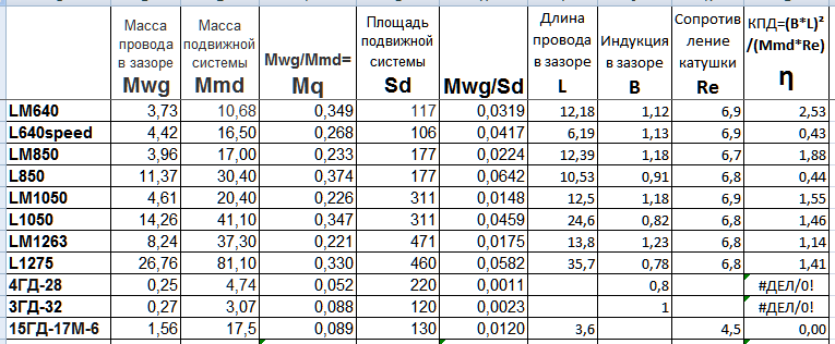

Святослав, можно все данные, что в табл. и длину провода на 4гд-28?
добавил КПД
К сожалению, эти данные по катушке 4ГД-28 не сохранил.
Зато добавлю из старых записей по 1ГДВ-1-8. Это купольная ВЧ головка с самой лёгкой подвижкой и ПЭТ-мембраной.
Масса провода катушки 0,052 г, намотка ундерханг, весь в зазоре. Re=6,5 Ом. Высота намотки 0,85 мм. Площадь излучателя 0,00035 м2. Расчётная (по весу) длина провода 2,74 м.
Диаметр провода 0,05 мм, марка ПЭЛ, и по цвету - ПЭЛ.
Паспортная индукция в зазоре 1,1 Тл. Магнитный зазор высотой 1,8 мм.
0,000052/0,00035=0,15 кг/м2
Керн 4ГД-28 диаметром 17 мм.
Или я чего-то не понял...

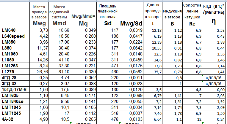

А разве КПД может быть больше 1?
Обычно он колеблется в районе одного процента.
Путаницы бы небыло, если бы стояли размерности.
Ненунасамомделе с Т-С достаточно грустно, вот напр., померил, подав сигнал с з.к. - получил одно, а подав с УМ - другое. Fr совпали, а Qts поплыли. А что будет, если подать не 0.1А, а 0.3А? Да Бог с ними, с 0,3. Какая у меня Qts, если я всё время слушаю на 0.02А? И что делать, ежели я АС расчитал на 0.1А, а сегодня слушаю на 0.6А, а завтра на 0.003А? Кирпичи в АС подкладывать и трубу ФИ менять?
