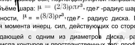

Вот что нашел: присоединенной массой называется величина, имеющая размерность массы, которая добавляется к массе тела. И насколько понял, то присоединенная масса воздуха равна объему подвижки или около того.
Для плоской квадратной пластины с площадью сечения S эта эффективная масса составляет:
где:
ρ - плотность среды [2].
То есть для пластины площадью S=0.038 м2, движущейся в воздухе, это - 7.5 г
что такое 3/2 в формуле?

Эта формула расчёта присоединённой массы предлагается в книге "Алдошина И.А. Войшвилло А.Г. Высококачественные акустические системы и излучатели. - М. Радио и связь, 1985. 168. с., "
В приведённом виде выглядит так: 5,6 * R^3 при температуре 20 градусов С., (при 25 градусах Цельсия, коэф-т равен 5,65).
Эта формула учитывает присоединённую массу воздуха с обоих сторон диффузора.
Что характерно - многие производители ограничиваются учётом присоединённой массы воздуха только передней стороны диффузора.

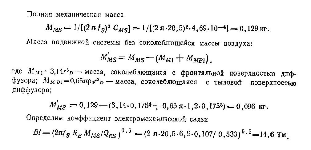

Вы ошиблись в расчетах, по той формуле выходит 2.7 грамм.
У меня по той формуле для 4ГД-28 (Ф=20см, S=0,0314м2) получилось 5,4г
200 мм (20 см) диаметр корзины. Диффузор 8" динамика без подвеса 145...155 мм диаметром.
Понятно, тогда да, 2,7 г при 160 мм
Достал динамик (4ГД-28) диаметр до гофра 155 мм. Вычислил объем конуса (высота 45 мм), получилось V=0,00029 м3, а это 0,35г воздуха. В той формуле где-то ошибка
Почему только диффузор? Подвес, катушка, ЦШ не входят в подвижку?
Вячеслав зачем весь объем конуса считать? Наскольк я понял, то присоединенная масса это у поверхности всей подвижной системы, со всех сторон. На какое расстояние считать? - возможно линейный ход?
Вот у Алдошиной нашел
По Алдошиной расчеты дают массу присоединенного воздуха на 10% больше, чем по формуле для квадратной пластины от LDS. Формфактор разный.
Нет ошибок в формуле. У вас когнитивная ошибка, присоединенный воздух не имеет ничего общего с объемом конуса, образованного формой диффузора.
