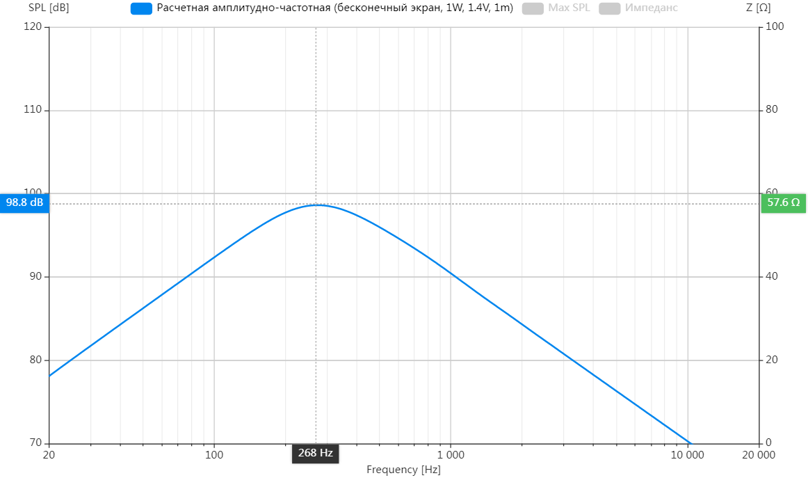

Для L1570f это будет выглядеть примерно так:
У такого динамика индуктивность 5.9 мГн, это значит что валить будет -3 дБ на 180 Гц. Рисунок ничего такого не показывает, потому что нарисовать можно что угодно. Можете синюю линию сложить в слово из 3-х букв, результат не изменится.
Формулу эту я взял у Шифмана, что бы точно знать чувствительность, нужно посчитать для каждого участка диффузора звуковое давление а потом свести среднее значение, не вижу в этом смысла. Как чисто пристрелочная формула для понимания физики процесса более чем.
А он и "валит" на 180 Гц по - 3 дБ.
Хотите поспорить?
АЧХ вашего динамика предоставьте. Тогда и будет разговор. А то все эти бла-бла про расчёты и математику начинают доставать...

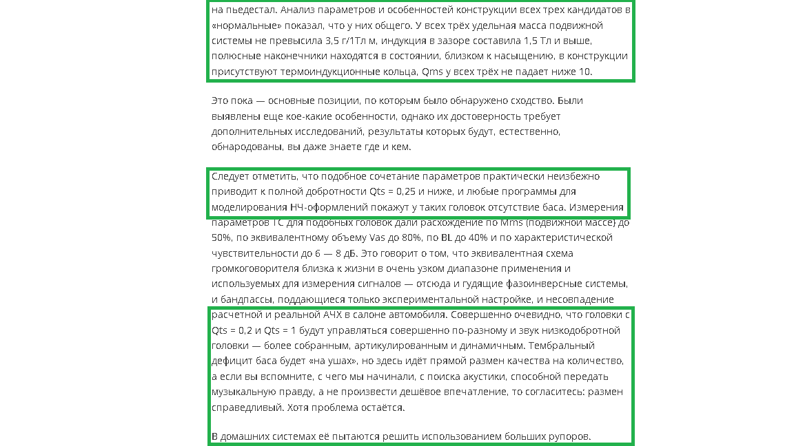

Специально для одарённых (надо памятку в подфоруме для НЧ сделать): берём два одинаковых динамика, размагничиваем цепь у второго, чтобы B стала в 4 раза меньше. Что имеем? Сила, с которой катушка будет толкать подвижку с воздухом, уменьшится в 4 раза, а работа, ей совершённая, уменьшится в 8 раз. Напомню, при уменьшении частоты звукового сигнала в 2 раза требуется совершить работы в 2 раза для создания одного и того же давления. Так же напомню, что нас интересует не то, как динамик на резонансе спустя вечность раскачается, а повторение формы исходного сигнала.
приложил текст из статьи Карельского. Недоступно значение слова "оптимальный" ? - Это значит компромисс в конструкции динамика, чтобы слушать с высокой верностью не только купол с вершиной 200 Гц, но и НЧ диапазон.
Уже много раз объясняли. У размагниченного будет гораздо меньше потерь и соответственно значительно больше давление. Если совсем не намагничивать магнит или вообще цепь не ставить - выйдет чемпион по давлению. Катушку тоже надо по-меньше, одного витка достаточно (чисто чтобы было). Потому что чем больше L, тем ниже добротность и больше потерь.
Подвижку конечно надо чем тяжелее, тем лучше. Расклады те же: больше масса, выше добротность, меньше потерь, больше давление.
Красивая фантазия, жаль что в реальности всё ровно наоборот. По каждому пункту отдельно. Вместе - тем более.
Также в статье есть ориентиры "правильных" динамиков. Зачем же делать электромагниты с многослойной катушкой, весом 35 - 40 гр, с дикой индуктивностью, ставить в зазор с индукцией 0,7 Тл, затем приклеивать самый легкий, тяжелый - любой - (уже неважно) диффузор? И потом разводить демагогию о быстром, правильном басовике с добротностью 0,1? А бас где- на вершине купола 200 гц?
Вадим единственный из производителей достиг добротности 0.05. Это не эксперимент, а вполне серийные мидбасы, я слушал. Причём у него и всякие другие динамики были с низкой добротностью, те не слушал, только смотрел.
Конструктивно всё то же самое: большие магниты, толстые фланцы, короткие катушки.
Та полную же, только Дмитрий почему-то промолчал.
Карельский механическую меньше 10 относил к недостаткам конструкции.
