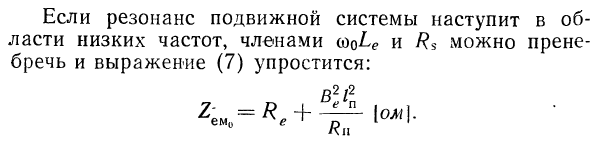

Прошу помощи, обыскался по всем доступным мне учебника, параметр именуемый: Rms, он же Rп, а так же r "Величина механических потерь громкоговорителя"
По Шифману можно воспользоваться формулой:
Но есть дальше для меня тупик:

Одна и та же формула, в чем тупик?]{
Тупик в том, что Rп я не знаю как найти, формула одна и та же из которой не выводится Rп
Для того что бы найти сопротивление катушки на частоте резонанса, мне необходимо знать величину механических потерь, что бы найти величину механических потерь, необходимо найти какая величина сопротивления катушки на fs.
Уравнение с двумя неизвестными. Бесконечное множество решений.

Мех добротность учитывает и мех потери, они зарыты унутре самого пика Z кривой.
Малые потери-могучий мотор-легкая подвижка=высокий пик. И наоборот.

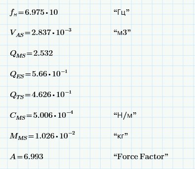

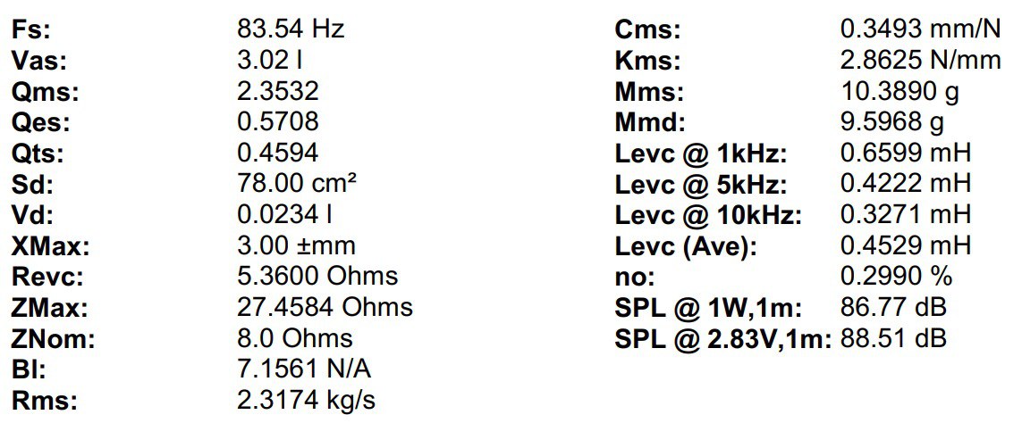

Ну дело то вовсе не в изготовлении, для себя просто хочу получить математическую модель ГГ, при этом я упускаю на данный момент форму АЧХ, направленность. Меня в численном виде устроить обычное пониманием при изменении характеристик подвеса или массы катушки и т.д. визуально оценить конечный результат.
На данный момент имею 9 листов формата А3 расчета головки 25ГДН-1-4(25ГДН-1-8)
Есть измерение головки 25ГДН-1-8
И посчитанная математически головка:
Cms рассчитано по Шифману
Потери Rms я высчитал из импедансной кривой головки выше.
Точность конечно хромает, но опять таки, цели попасть в точку не стояло, просто понять и смоделировать возможность изменять те или иные параметры ГГ подставляя свои значения.
