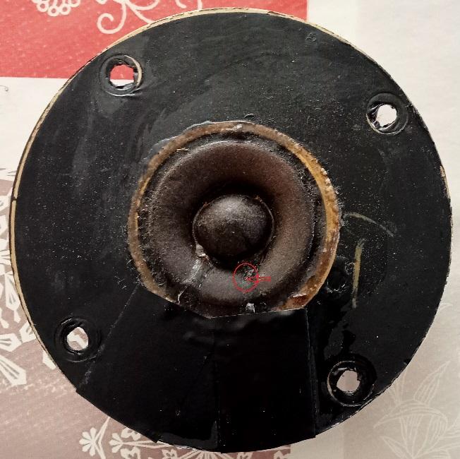

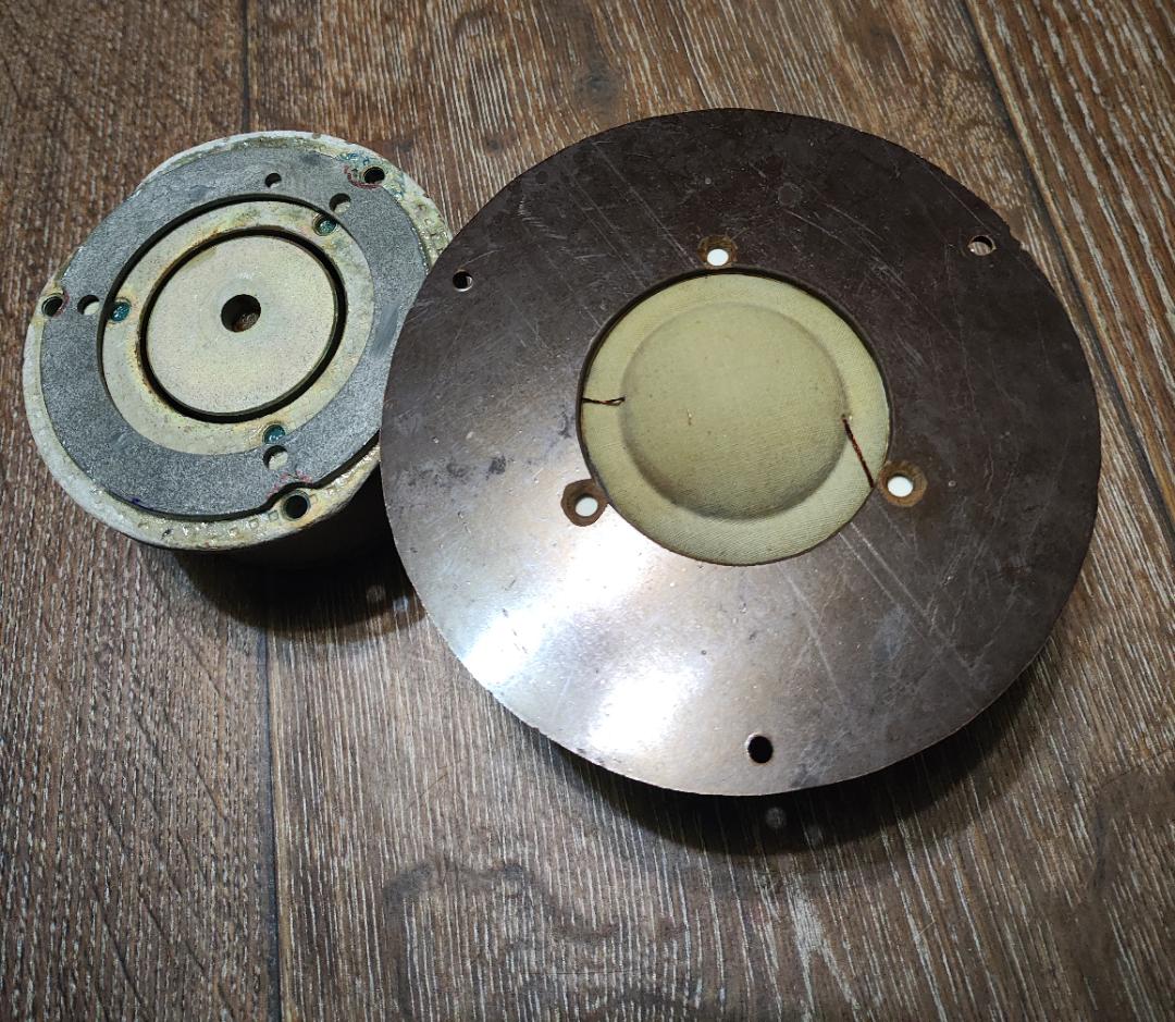

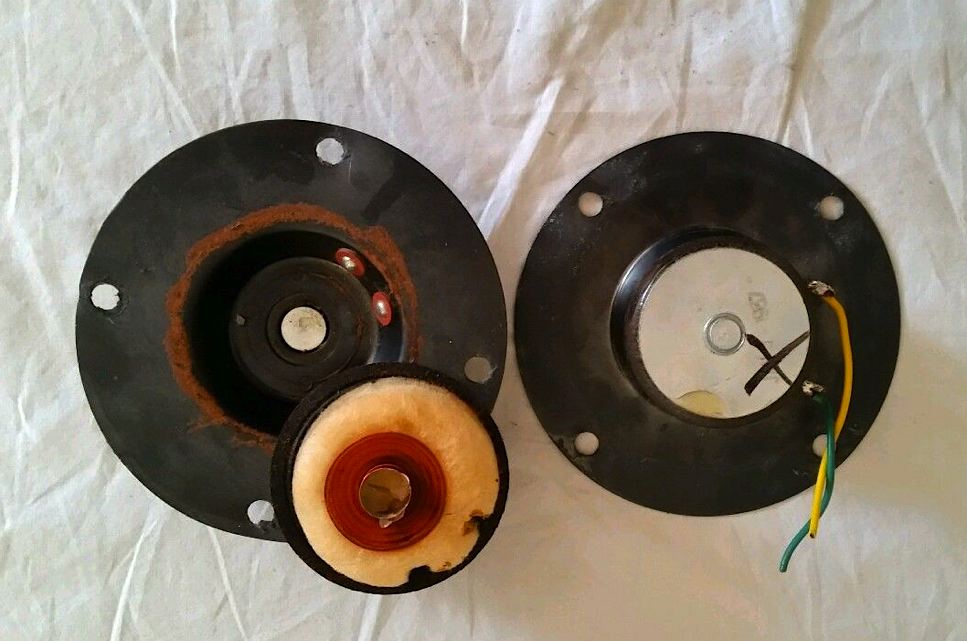

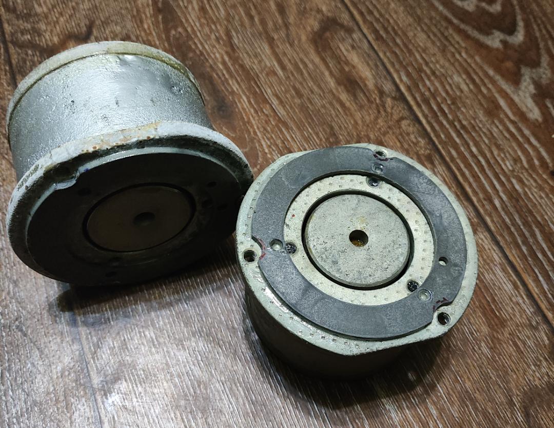

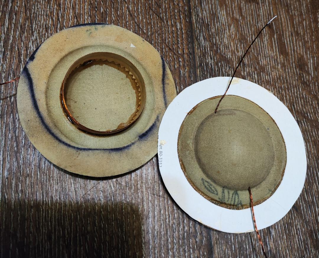

Извращаюсь потихоньку. Купольный средник по мотивам AR-5. Магнит, о ужас, от 10гд-30е. Работа примерно на половине. Можно было найти ткань без рисунка, покрасить тушью....но лень. Американцы в 60-70 не гонялись за внешним видом динамиков и я не буду в этот раз.
Наклейка на фланце высотой 3 мм для достаточного хода подвижки. Валялась от какой-то купольной кричалки, вот и пригодилась. Катушка проводом 0,15 мм 57 витков в 2 слоя.
Может и не зазвучит нихрена, но почему бы не попробовать? Купола отформованные с прошлого раза лежали, а катушки под такой зазор намотать не сложно.

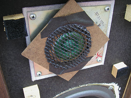

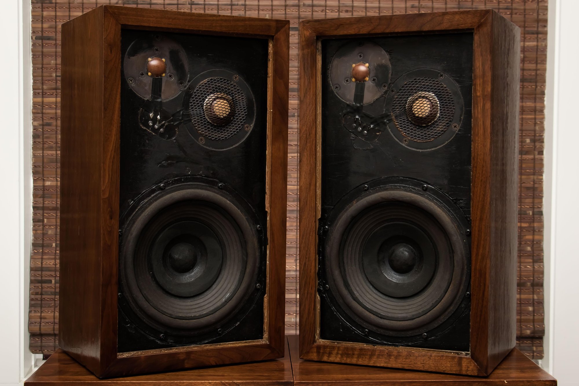

Добавляю за компанию фото АС AR-5
Замеры делать будете?

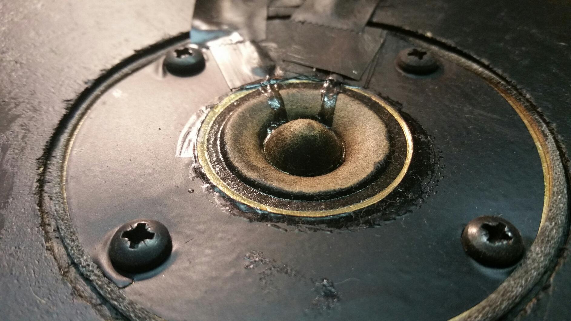

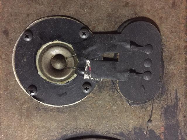

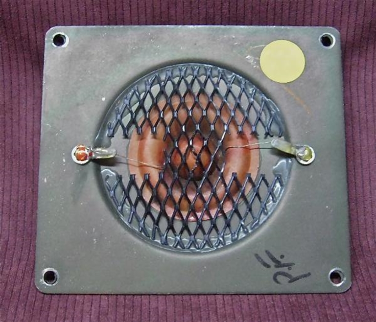

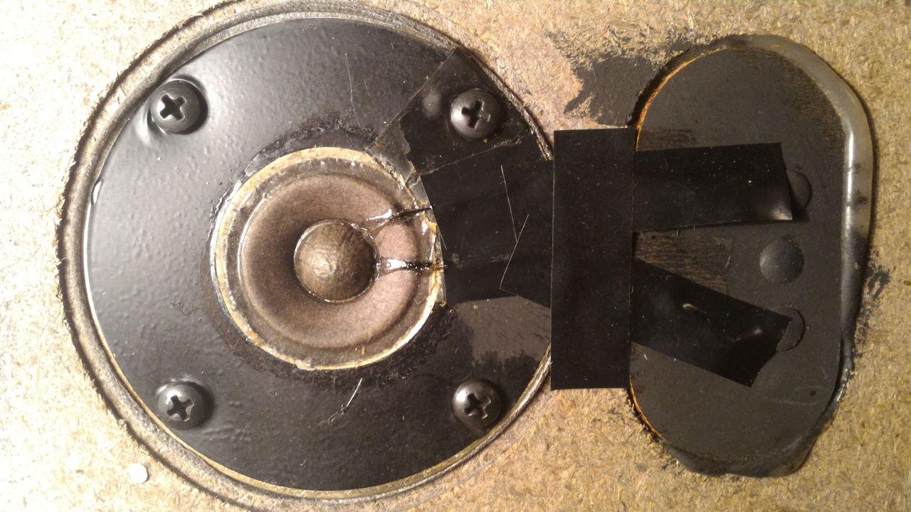

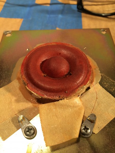

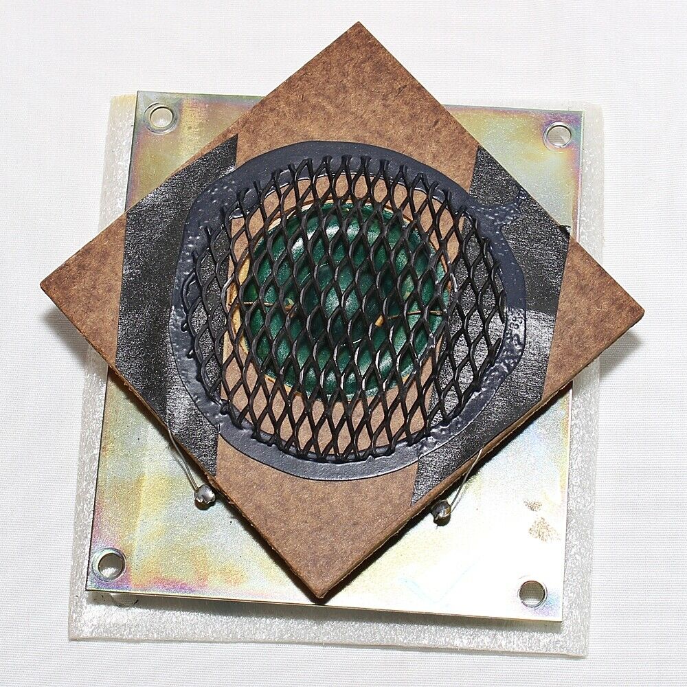

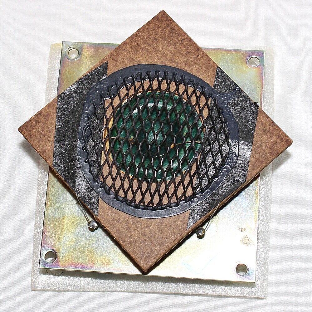

Необычные в АС Advent ставились пищалки. Точнее это средне-ВЧ. Полукупольник из ткани.
Мне вчера на мусорке попалась очень убитая какая-то радиола с парой динамиков 1гд-5. Диффузоры чуть живые после десятилетий сырости гаражной, а вот магнитики АЛЬНИ можно при вдохновении использовать на копию такой пищалки.
smaller advent green tweeter.jpgs-l1600 (12).jpgIMG_4811.JPG0001743_advent-tweeter-original-large-advent-type_768.jpeg

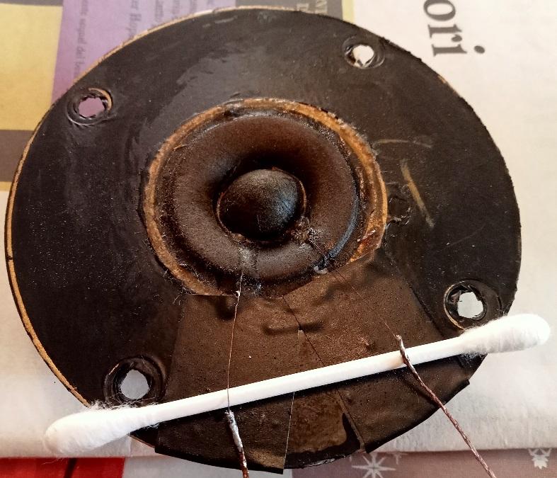

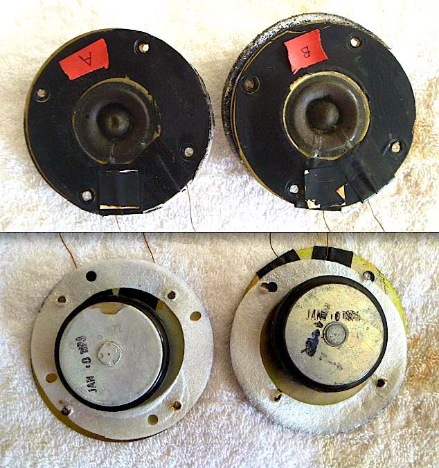

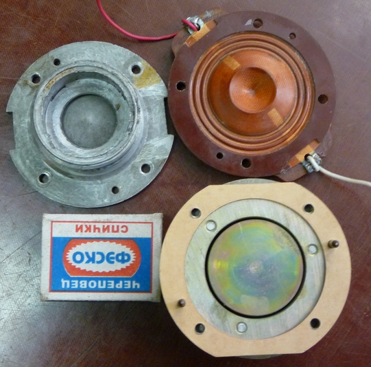

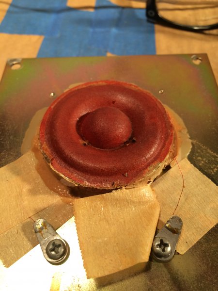

А вот ещё "пищалки" конца 60-х американские. Думаю формовка подобного диффузора вполне возможна дома "на коленке"
IMG_0822.JPG.3c5f88a9601a4aeb5f74a964f1d8f378.JPGAR4XA_Twetter_riparato.jpg.60e5fb077826df0ba32f7bd5fd80bc5a.png1774905027_2018-08-2421_45_29.jpg.1ac818a8617937aeed754e113017427f.jpg595c339c2a7b0_AR-4xtweeterinnards.jpg.768573dd1a8842ed91fb577f35d25326.jpg5855d978efc77_AR-7tweeters.jpg.d33f652f9b395270fdb620df00e8b388.jpgtw2.jpg.fb511afd8e632ea278c7bd473322849b.jpgtw1.jpg.6c6b737eaf36f63268a1410b970bf912.jpg
На Авито с такими диффузорами часто проскакивают.
От каких-то японских балалаек.
Прикольный експеримент. Катушку ободряю, на 8 Ом вышло? примерно 4.5 мм высота? По заполняймости все равно мало, зазор широкий. Но что есть на том и пробуем.
Из-за того что у тебя кобальтовая система отверстие в керне никак... Для СЧ купольника крайне необходим подкупольный объём. Если у тебя совпало так что вес подвижки относительно подкупольного обьема настолько мал что в звуковом диапазоне не будет резонанса, тогда оно сработает как ПАС, и добротность будет низкая. Да замер импеданса и ТС обязательны.
Можно попробовать на ферритовой МС, отверстие в керне на 15 мм с фаской с 2-х сторон, под купол кольцо из войлока, сзади колпак на 0.3 литра примерно заполненный ватой.
Уже было прослушивание?
Я по возможности делаю омическое чуть выше чем фирма - для 8 Ом не 6-6,5 а 7 Ом. Так и тут.
Конечно это не для СЧ магнит, я именно его применил потому что более "крутой" от 1а-20 не помещается в ящик.
Осталось удачно сделать клеммы для выводов.
Подзабыл я уже как измерять, больше года "коробочку" не доставал. Но помнится предыдущие купольники 2" получились с резонансом около 500 Гц и добротностью как бы не 0,5
