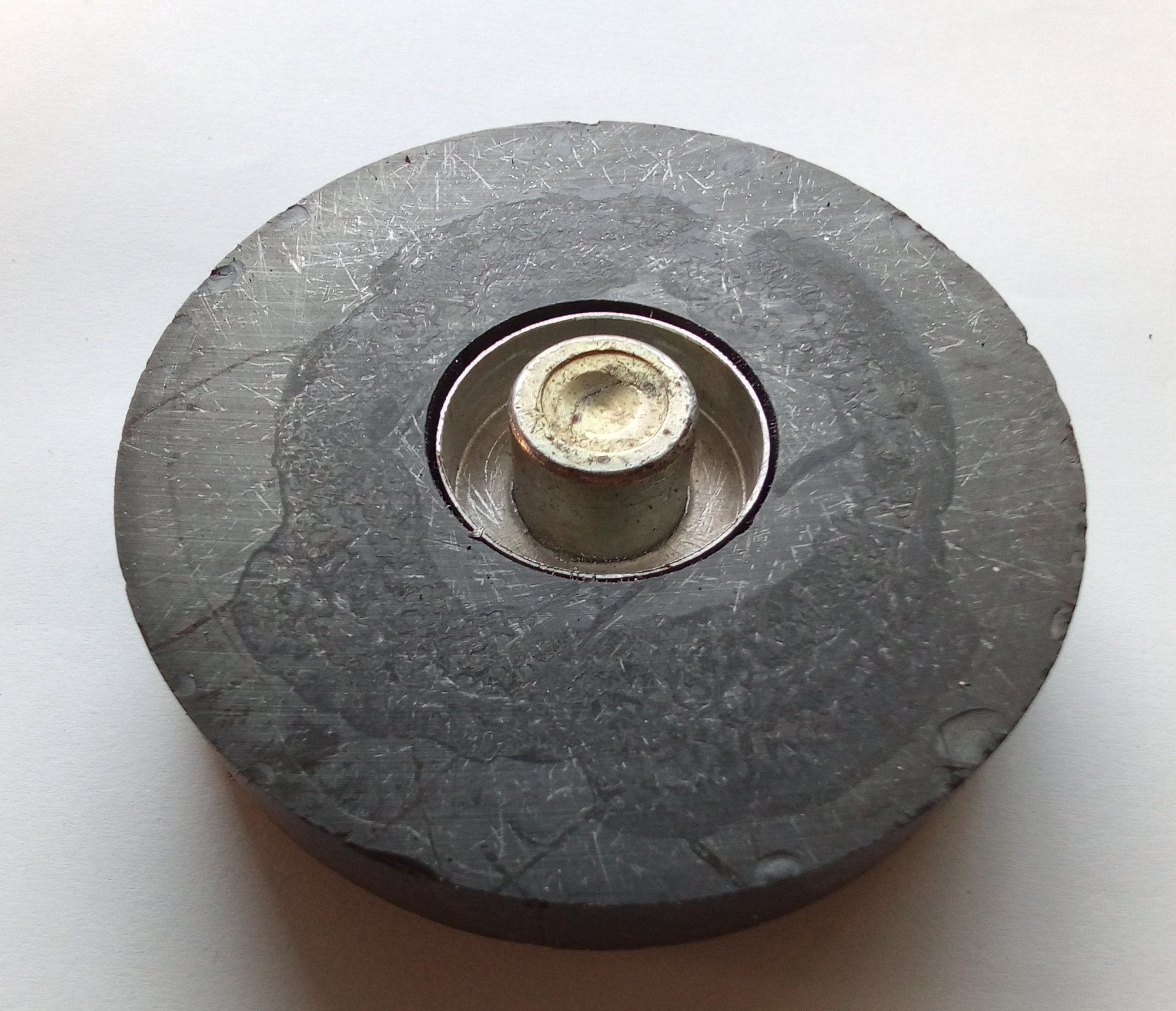

Насколько важно место расположения медного цилиндра/колпачка на керне магнитной системы ГД?
Сильно ли ухудшится работа этого демпфера, если его сделать толстой и широкой шайбой, надетой на керн у его основания?

Почему он демпфер то?
Так делают и с алюминием. Видимо помогает. Лично мне встречались алюминиевые кольца и довольно высокие в ВЧ 10ГД-35 от "RRR".
Сам так делал при "оказии". Давно. Сравнениями измерений не делал.

цель колпака снизить индуктивность катушки ,если поставить шайбу то индуктивность снизится но меньше и при движении катушки она будет больше изменяться создавая четные гармоники тк шайба расположена ассиметрично
имхо этот колпак имеет место больше в шириках где как раз идет сильная модуляция индуктивности катушки при ее значительном перемещении на нч,а шайба усугубит положение
Улучшилась бы работа ещё больше, если бы демпфер находился непосредственно под звуковой катушкой? Велика ли разница между двумя этими доработками?
Велика разница.
Что колпачек на торце, что цилиндр ниже по керну - все это короткозамкнутые витки.
Которые снижают индуктивность звуковой катушки, и уменьшают модуляцию поля магнитного зазора переменным полем самой звуковой катушки. Что сильно снижает интермодуляцию.
Цилиндр ниже зазора можно сделать намного толще, чем стенки колпачка в зазоре. Пример - кольца в полости МС 10ГД-35 (6ГДВ-6) Но его эффективность ниже колпачка. Который в непосредственной близости от обмотки ЗК.
Максимальный эффект от этих КЗ в случае совместного их использования.
лучше цилиндр чем шайба тк шайба только увеличит интермодуляцию
цилиндр имеет электромагнитную связь через керн,но на вч эта связь ухудшается,а колпачек идеально,но приходится увеличивать зазор,что уменьшает чуйку,хотя с неодимом можно без проблем поднять индукцию
ВСЕ перечисленные КЗ витки снижают интермодуляцию.
Что шайба на нижней части керна, что цилиндр, что стакан, одеваемый на керн.

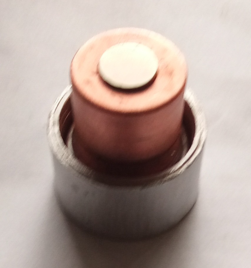

Цилиндр у 10ГД-35 заполняет практически всю полость внутри МС. Для ВЧ головки это возможно.
Но для ШП или НЧ уже не подойдет. Так как там большое смещение катушки.
Тогда выручает стакан. По площади сечения металла он приближается к массивному цилиндру.
Вот как на фото во вложении.
СтаканЫ легко делаются из чистого алюминия корпусов электролитов. Алюминий там как пластилин, в наиболее электропроводном виде.
На втором фото и сборный алюминиевый цилиндр на неодимовом керновом магните, и медный колпачек на всю длину керна, с "противофазной" неодимовой таблеткой сверху.
Сборный цилиндр выполняет не только роль КЗ витка, но и полностью закрывает неодим керна от повреждений и коррозии.

стакан на первом снимке имхо большого диаметра,магнитное поле ведь основном внутри катушки,я бы сделал стакан чуть больше диаметра катушки
это проверено давно при экранировании катушек -чем меньше диаметр экрана -тем сильнее падает ее индуктивность и добротность
Можете хоть три стаканА одеть на керн один над другим.
Внешний поможет отцентровать магнит, минимизировав смещение его оси от оси керна.
Внутренний будет чуть шире обмотки катушки.
А средний добавит больше "мяса" в общий пакет, еще больше снизит общее сопротивление этого сборного КЗ витка.

стакан можно из толстого медного провода намотать и спаять витки снаружи,а изнутри чуть спилить круглым напильником,внутренний диаметр сделать чуть больше катушки
со стаканом можно и шайбу медную на керн,для лучшей симметрии,для шириков
Если его на дно МС и витка в три да в натяг и чтобы катушка до него не доставала, Всё остальное можно не делать.
