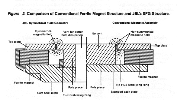

МС на нижнем фото - фланец с керном литьё.
Вы разбирали/собирали когда-нибудь МС с таким нижним фланцем?
литьё тока нижний фланец, и то непонятно из чего
про такие с литьём тож не видать

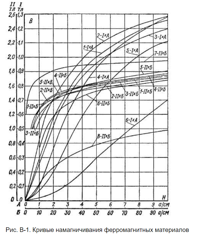

Кривулька 3 - малоуглеродная литьевая сталь.
Кривулька 5 - ст10.
Разница в индукции насыщения несущественна - менее 0,1 Тл.

Практика сообщает, что потери если и есть, то незначительные. Тесламетра у меня пока нет, но часто измеряю параметры Т-С. Так что совершенно спокойно разбираю и собираю ферритовые МС, это обычное дело.
ок, сверлю отверстие в керне, затем сдираю фланец и тогда по полной апгрейдить
Ее туда не просто так налепили.
так МС от ширика, а мне нужен НЧ и тем более дорабатывать керн
Есть смысл "лепить" железное кольцо на низ керна, если керн простой цилиндр, и нужна индукция в зазоре побольше, и если катушка при смещениях не сможет его достать.
думаю загнать на низ керна люминивое колечко до магнита и цилиндрик до фланца керна, а на верх керна сгородить фланец из колечек трансформаторного листового железа, тока непонятно нужно ли делать ему ответку на фланце?
На родной МС 10гд30 с новой катушкой и так будет НЧ достойного качества. Зачем портить неплохую МС для ШП?
Все эти постоянные вопросы "а если?" от полного отсутствия опыта. Просто перемотайте 10гд-30 на 3 слоя и это уже по сути достаточно. Ну, если для ЗЯ, то ещё подвес самый мягкий поставить.
И сразу глупости о перетачивании всех подряд МС уйдут из головы.
