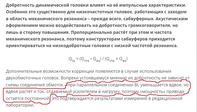

Как-то был разговор про катушки с намоткой в два провода, вот тут интересное и "авторитетное" пояснение:
Это если мы просто берём намотанную в 2 провода катушку и сравниваем. Другое дело если мы сравним эту двухпроводную с другим вариантом намотки.

В той редакционной лаборатории сидят сумасшедшие. С какого перепугу ток будет в 2 раза больше. Наверно они новый закон Ома изобрели.
Это вообще дно полнейшее - я отказываюсь верить, что "такие" существуют. Влада М хватало, а тут ещё один плюсуется.

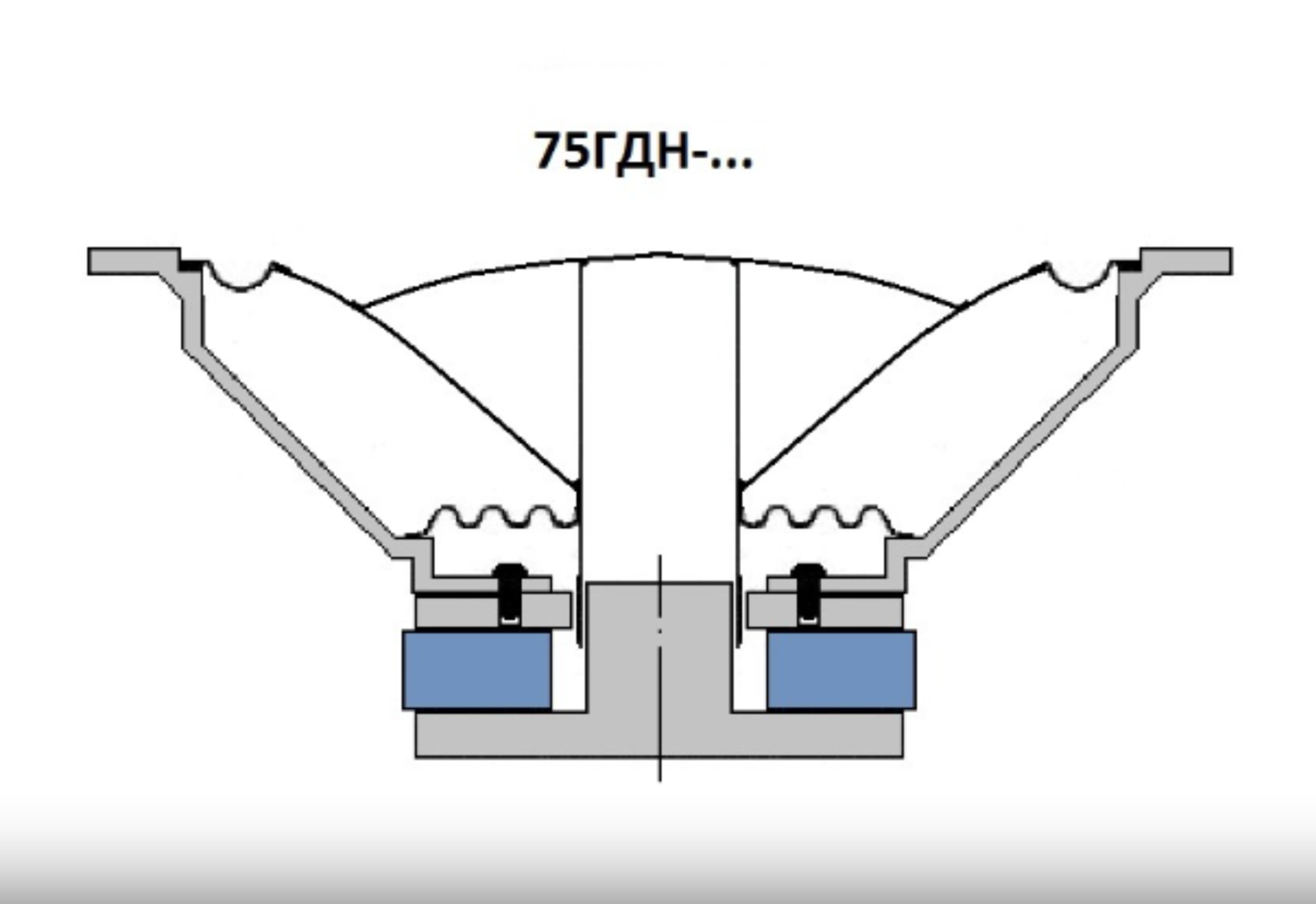

Если в сторону качества, то диффузор бы не облегчал. Вместо ППУ поставил бы мягкую резину.
В плане перемотки катушки - на 8 Ом, фольгу использовал бы медную, 0,1 мм толщиной, большей общей высоты.
Большей высоты для того, чтобы на катушку одеть скользящей посадкой ее продолжение, в виде двухслойного цилиндрика из кабельной бумаги. Для упора в пылезащитный колпак.
Как на рисунке:
Из-за повышения резонансной?
Сейчас сделана пара, один на очень мягкой резине, второй на мягком ППУ, отличаются весом диффузоров и ПЗ колпаками. Кстати, пришлось Ппу-шный подвес пропитать латексом, похоже был продуваемым, после пропитки качество Нч сравнялось с резиной.
У меня катушки на обоих динамиках пока 4 Омные, с "родной" высотой намотки (22мм). Если высоту намотки уменьшать не нужно, я б и так оставил... Нужно ли "извращатся" с ундерхангом для данной МС?
Да. Для получения низких частот в приемлемом объеме АС нужна масса.
Долой ППУ, нужна не продуваемая и стабильная резина.
Высоту намотки уменьшим до 20 мм. 8 Ом более универсальная цифра сопротивления. Кроме того, более толстой медью снизим механическую добротность и повысим паспортную мощность.
Катушки будете заказывать, или сами сможете сделать?
Лучше забыть об ундерханге.

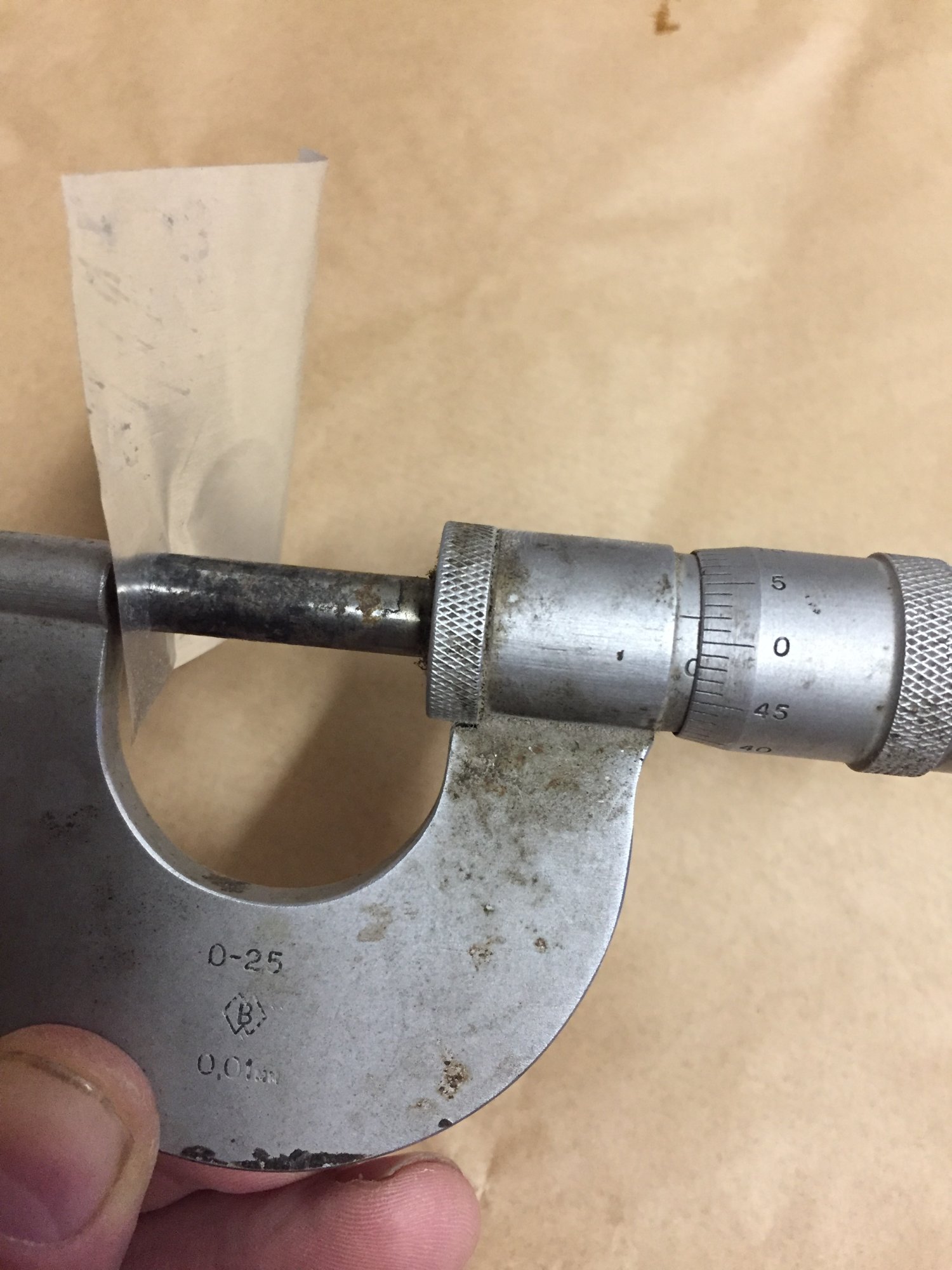

Есть и бумага...
Будем с нетерпением ждать её измерения. Желательно прибор использовать по-точнее, потому что микрометр с щелкунчиком может сжать бумагу в ноль.

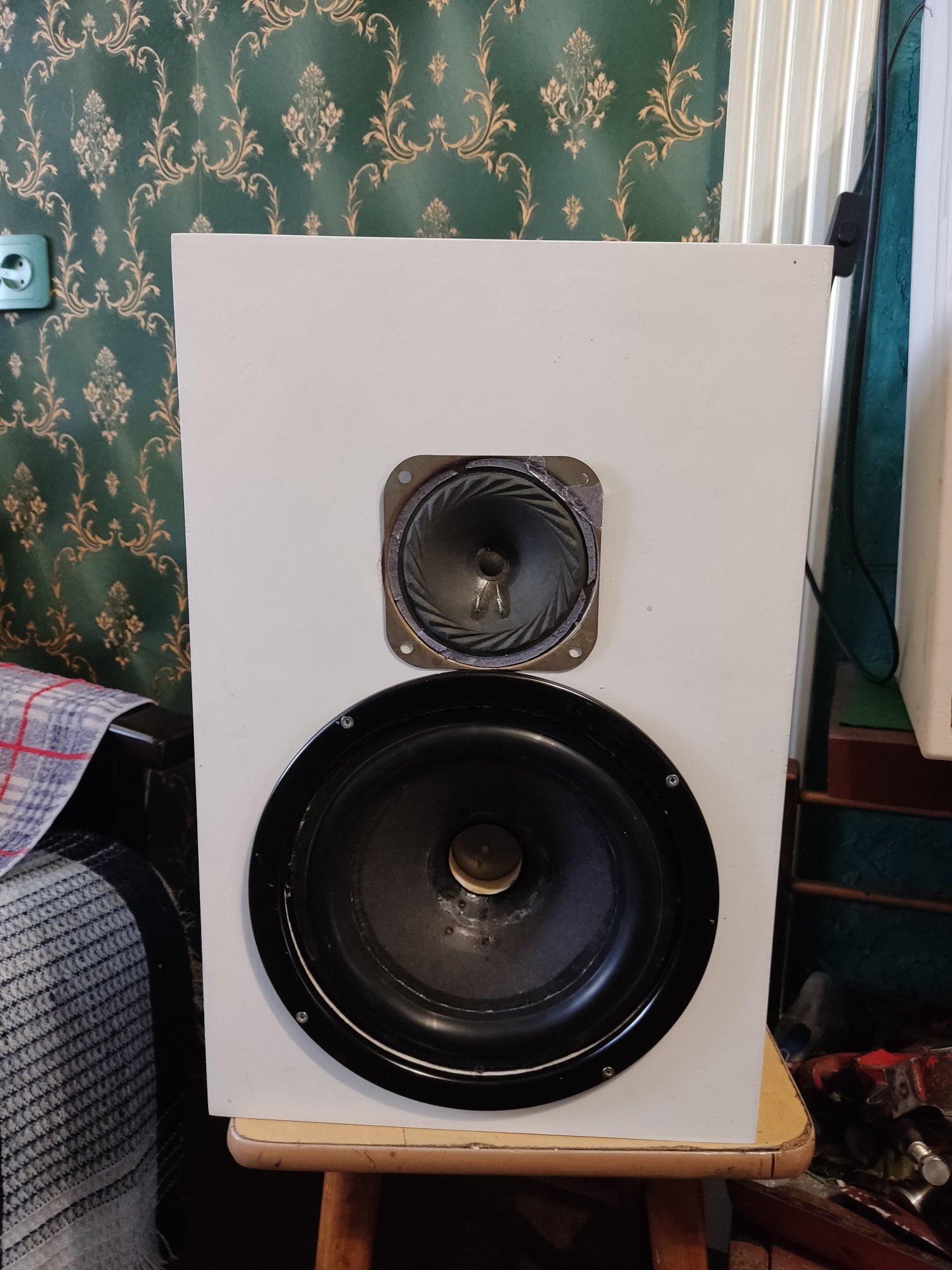

Пока включил как ШП напрямую. Первый трек Бела Флек "Cosmic Hippo". Баса завались. И это ЗЯ, не ФИ. Серединка тоже приятная, низко резать не придётся.
5" дал послушать, поэтому с лабиринтами пока не сравнить.

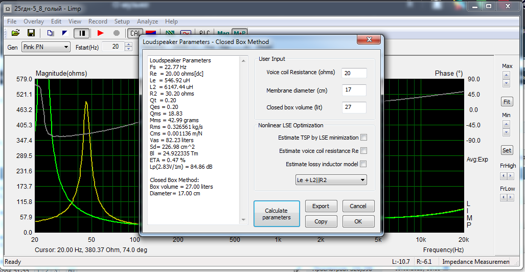

Подъехали измерения. Схалтурил конечно, не включал всякие компенсации, ну какая мне разница 0,2 или 0,23 если для ЗЯ это сильно мало даже для тесного.
Надеялся что с более высокоомной катушкой выйдет более подходящая для ЗЯ добротность, но не вышло.
Басок конечно есть, но вот когда я включил последовательно 5,1 Ом резисторы, вот тогда бас попёр нормальный.
Второй динамик так резонанс совсем 20 Гц, программе сильно низко, считать не хочет.
Чуда не произошло, низкодобротник без "извращений" нормально не басит, есть спад.
