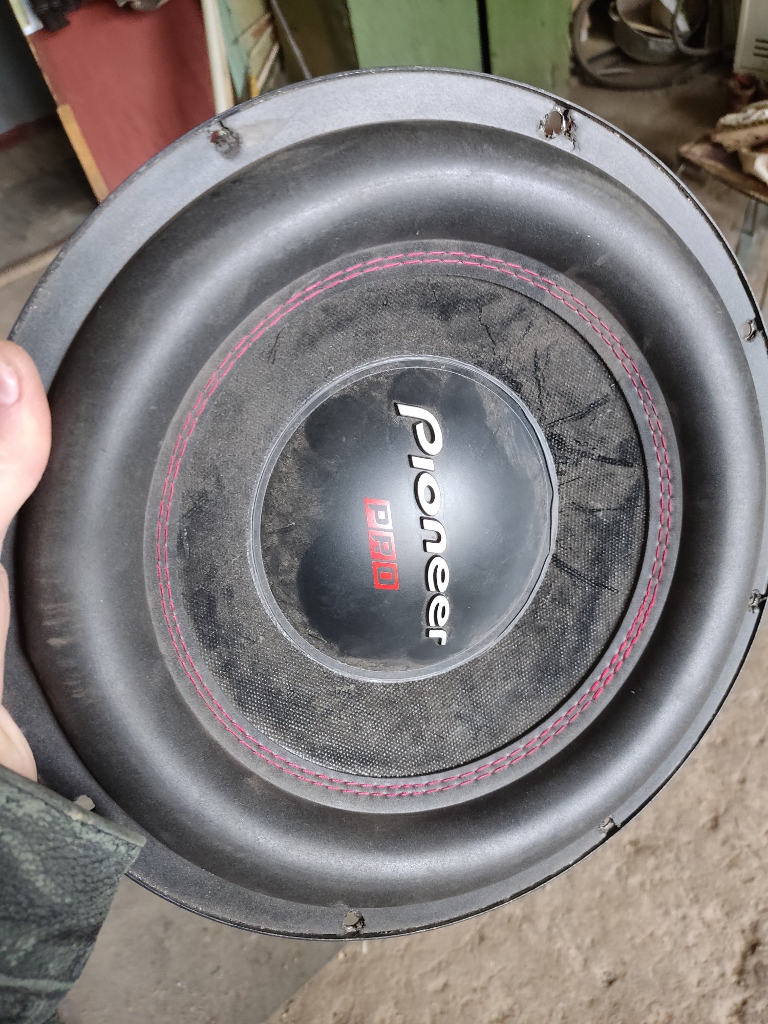

У меня неожиданная находка. Вчера на работе обходил территорию, нашёл МС от мощного сабвуфера Пионер без верхнего фланца. На всякий случай забрал. Сегодня товарищ с ближайшей котельной приносит остальное от динамика. И всё целое, просто МС отклеилась. У меня корректных слов нет, какое же оно тугое, подвес с ЦШ капитально жёсткие

Авто гуделки, толщина фланца впечатляет. 4-5 мм, жесть.

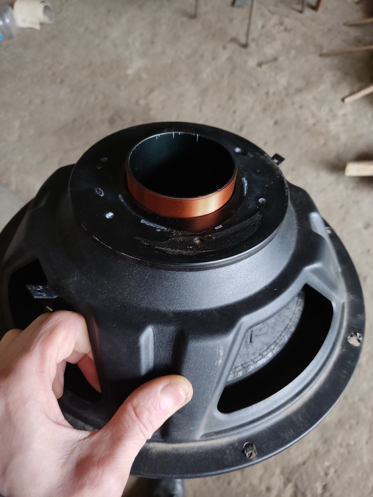

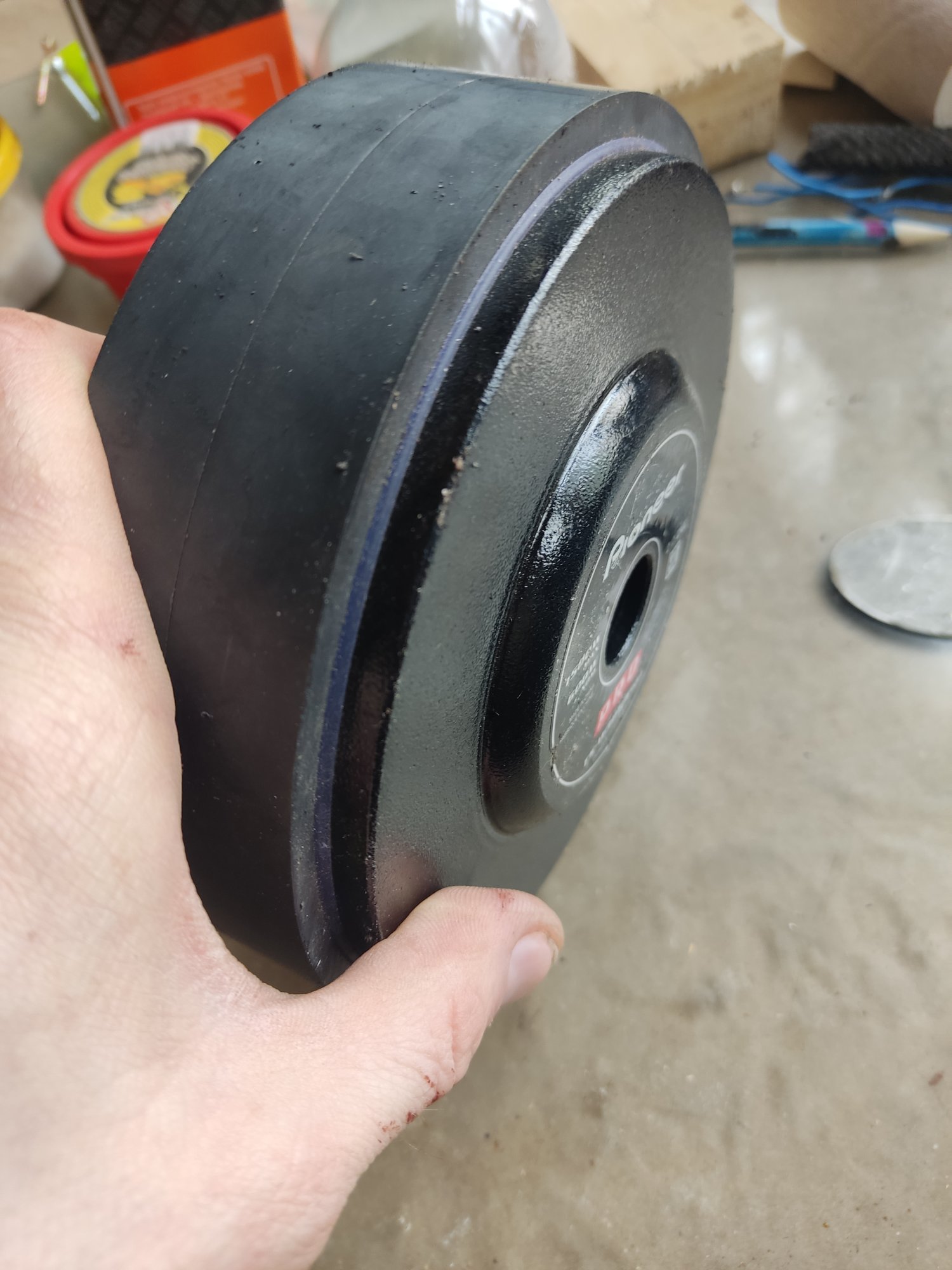

Фланец 8 мм и верх и них. Катушка 4 слоя 2 обмотки по ≈5 Ом. Диаметр керна 65 мм, зазор приблизительно 2,5 мм.
Не супер, но и не гадость. Я про магнит.
Динамик 12".
Подумаю, или склею, любителям продам, или подвижку нормальную поставлю. Да и корзину вместо жестяной (довольно толстой) от 30гд301 поставлю. Катушку перематывать оправки нет такой, да и родная ничего так.
Есть подозрение что у Вас прибор неисправен.

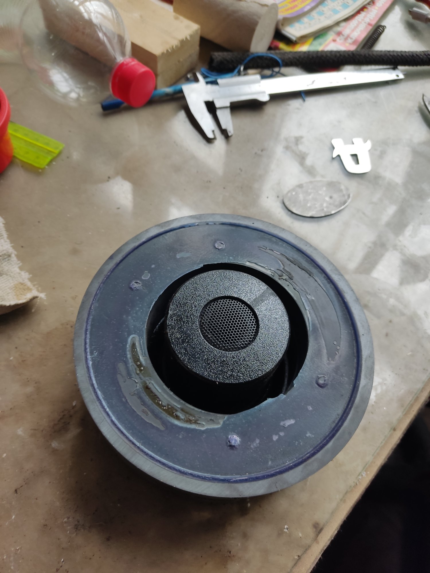

Магнит сдвоенный. Разберу чтоб фланец открутить, тогда все размеры и скажу.
Подвес так себе приклеен был, под напором стамески сдался без потерь, а вот с ЦШ возможно придется повозиться.
Измерил штангелем.
Керн 64,7 мм
Фланец 70,7 мм
Зазор 3 мм высотой 8 мм.
Катушка наружный 70 мм, внутренний 65.2 мм, высота намотки 37 мм.
Сопротивление 2 обмотки по 2 Ома
Вес подвижки 279 грамм
