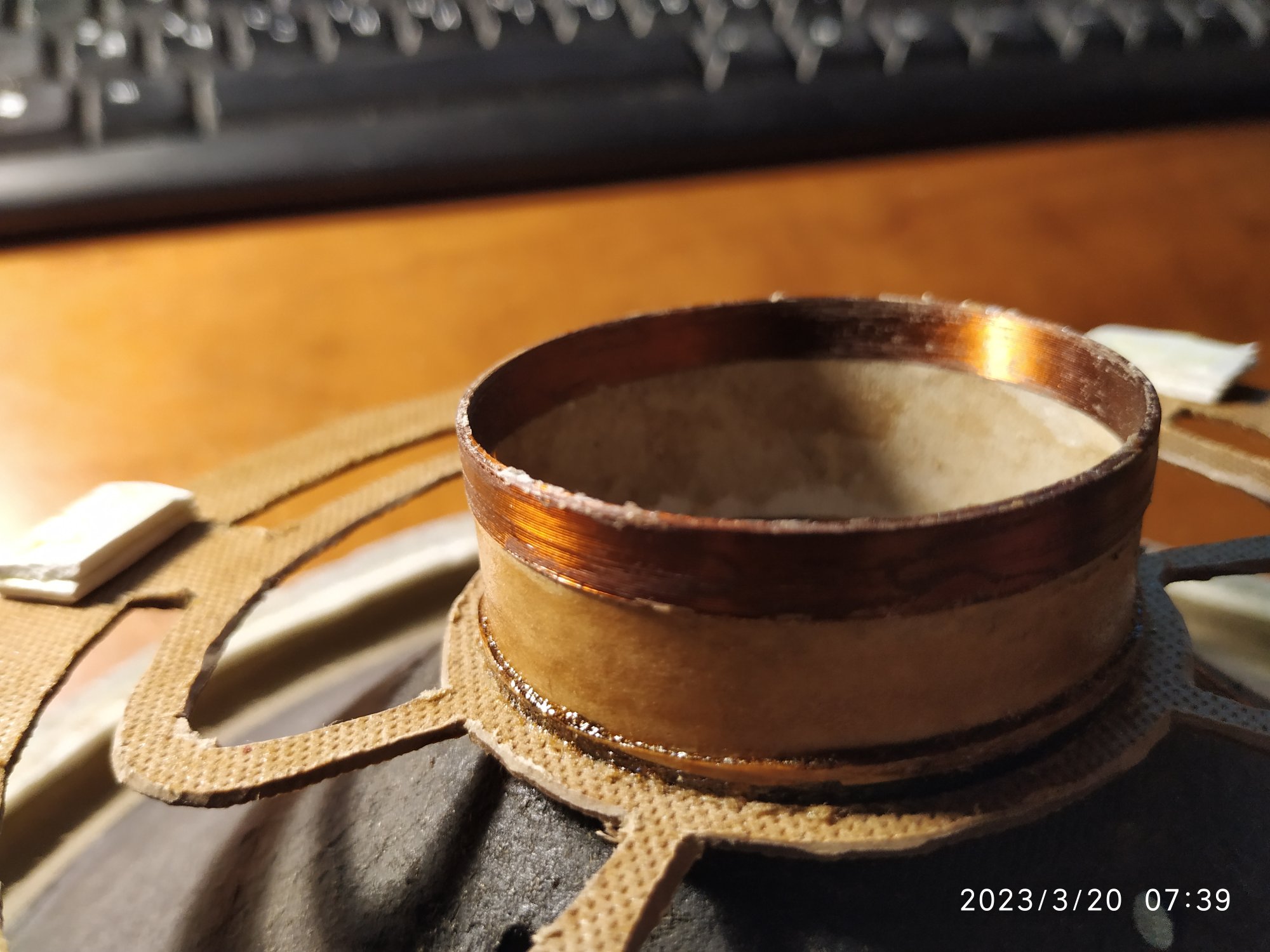

Игорь С
19 Мар 2023
264
306
18
Краснодар
Это потому что не довели опыты до конца. Надо было увеличить L с 9.5 до 14-15, т.е. раза в полтора.
Во всех экспериментах надо пробовать все варианты так, чтобы средний оказывался лучшим. Например сделать L 10, 15 и 20 метров, сравнить и если лучшим решением вышло 15 - эксперимент можно считать удачным. Если лучшим по звуку вышло 20 метров, надо попробовать 25, потому что тенденция явно к увеличению и надо обязательно проверить что дальше.
Я сделал короткую катушку с БЛ=9,2, проводом 0,2 х 0,4 по лаку, на ребро. Расчет: 6:0,2 х 2 слоя= 60 х 0,162=9,72 м х 0,95(индукция)=9,2. Вес провода 4,8 гр. Сопротивление 3,3 Ом
Могу сделать и L= 14 м. Провод 0,28 раскатываю до 0,14 х 0,52. Расчет 6:0,14 х 2=85 витка х 0,162=13,9 м х 0,95=13,2. Сопротивление 5,4 Ом.Но вот толщина катушки получается уже 1,04 и вес 6 гр. И тогда добротность падает до 0,32. И получается Fs/Qts=40/0,32=125. И тогда с такими параметрами нужен корпус ФИ 25 л и баса нет. Я к тому, что я могу БЛ и сопротивление менять, но вот вес провода в зазоре нельзя больше оптимального для данного веса подвижки. Зачем мне у 75 ГДН добротность 0,24 при резонансе 40 Гц и Vэкв.=62 л ?

Добротность - следствие конструктива, так же как и звук. Звук зависит от конструктива и добротность зависит от него. Звук от добротности не зависит. Конкретный пример: бывают 10" ШП, МБ, НЧ и Сабы, все с одинаковой добротностью, звучание абсолютно разное.
Судя по фото и описанию Вы делаете мидбасы. Тут есть про них тема:
index.php
Рассчитывать что мидбас будет басить так же как басовик - наивно, мечтать что заберётся глубже сабвуфера - глупо.
