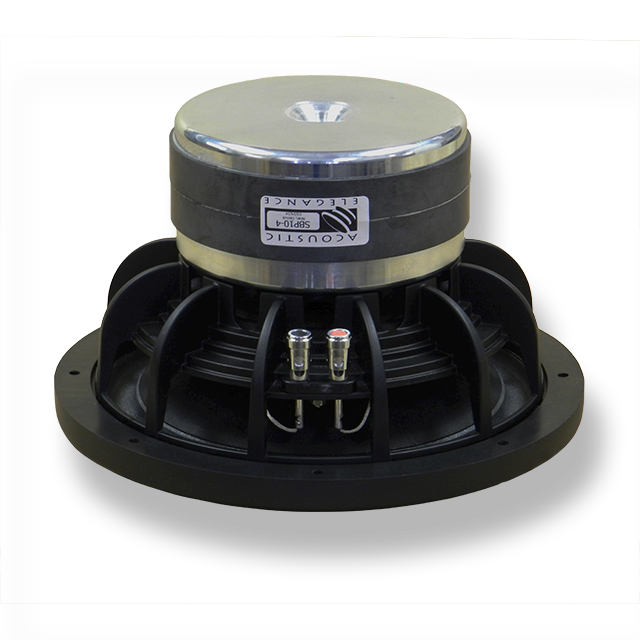

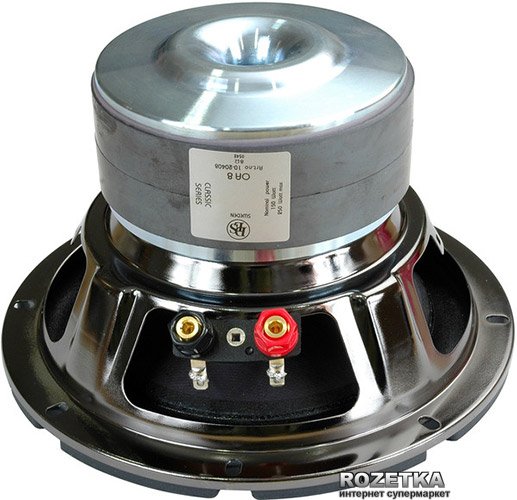

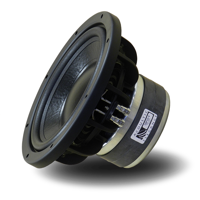

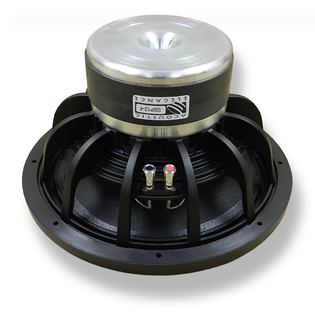

Faital pro
Если задаться целью то можно всё найти
Rcf
Знаю скажете за слой клея, это уже другой вопрос недоброкачественного прижатия (прессом струбцинами и прочим), железо после станка, и таких цепей много..
Даже в недорогих
SBP10-front.pngSBP10-back.pngпод другим преломлением света AE_SBP12-4_(Photo_2).png

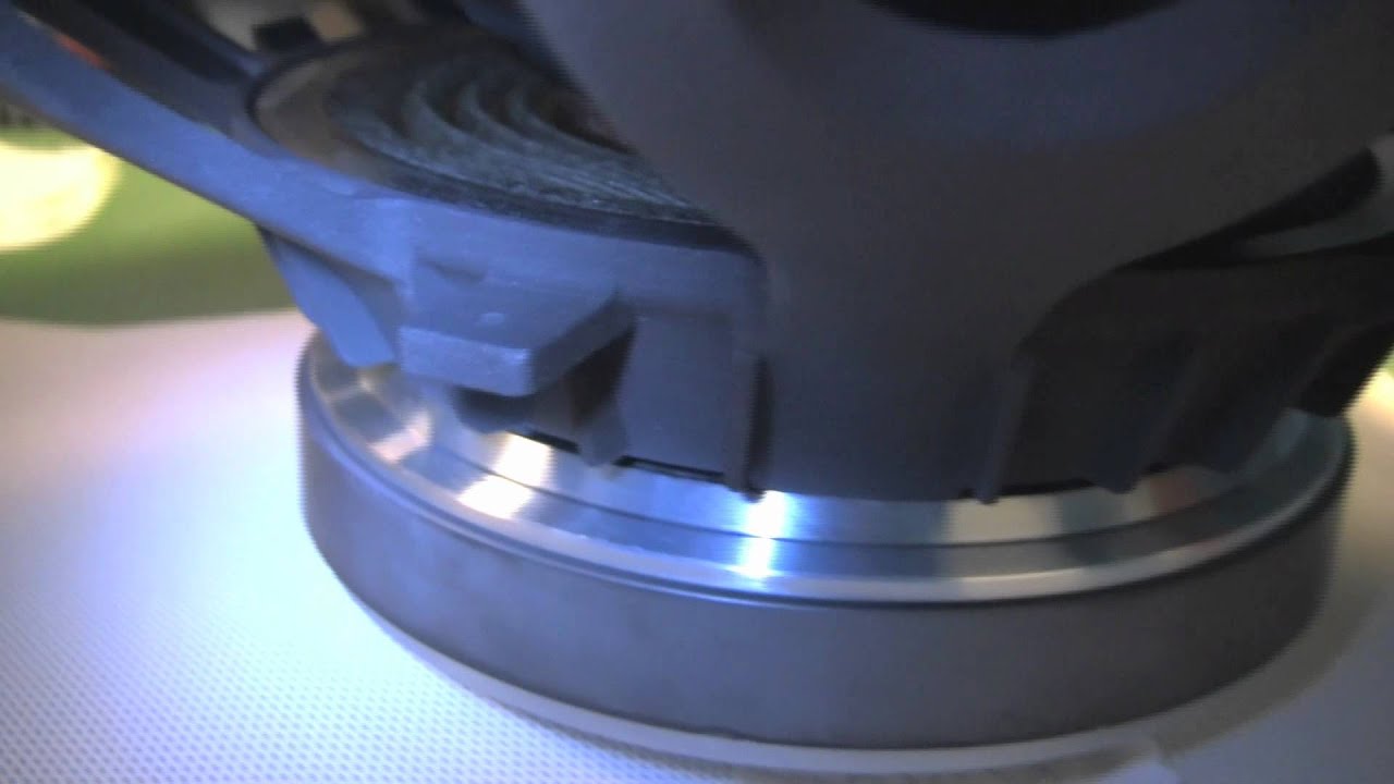

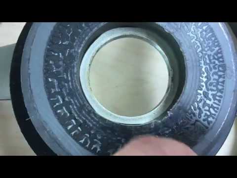

Литые железки)
Все ещё думаете что фирма делает стружку из железок? Ок ок)) прикинуть только кругляк нужно и посчитать сколько ушло в стружку с нижнего фланца)
И верить!
Литой верхний. Видно ведь поверхность пересмотрите видео) керн и Нижний фланец тоже самое.
Неужели только один я вижу унифицированную хню?
Это же так просто наделать куевую тучу литых деталей и просто распихивать их по разных моделях. Хорошо если перед использованием детали протачивают тогда можно к динамику приставки делать мол модель "pro" или "super" и тд. Мамонт купит!
Показання мс в видео к басовику отношение не имеет.
Скорее к дешёвом МИДе на железе сч)
А на фото ещё и рама унифицирована но продаётся это решение как чуть ли не патент от крутой фирмы.
И накой это все?
Посмотрите на ломо, тесла, жбл, сони старые модели из дорогих там есть железо. Пока ещё можно даже руками потрогать =)
А ещё есть фирмачи которые продвигают керны из порошков и задвигают людям мысль в голову что это топовое решение для звука =)
Помним верим...

Железо МС чистое, мягкое, как пластилин. Сталью назвать язык не поворачивается.
Его просто штампуют. Еще в это дело внедрены методы порошковой металлургии.
Так что на стружку не переводят.

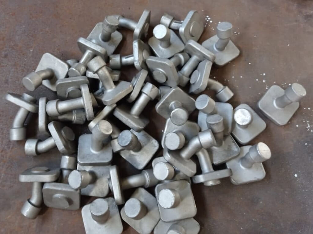

    81.8 KB · Просмотры: 93
3,714
393
80
Ещё лет 10 назад в Питере лили заготовки кернов с нижними фланцами 3-х размеров: на 2" катушку, на 3" и на 4". Ст.3 или типа того. Потом конечно токарная обработка всех поверхностей кроме наружной. На форуме попадались фото динамиков с такими поковками. Хорошие были железяки, с хорошей проницаемостью. Потом то-ли производство закрылось, то-ли цены стали высокими.

Для литья в сложные разъемные не одноразовые формы может понадобиться литьё под давлением, а это вообще-то не дёшево, и состав сплавов там иной, если не ошибаюсь. Сам имел непосредственное отношение к литью алюминия - разрабатывал и запускал автоматику, литейные машины для низкого и высокого давления. Со сталью не работали, но, думаю, там всё похоже, но температурки повыше :)
3,714
393
80
Форма примитивнее не бывает, литьё в землю. Технология каменного железного века, ничего сложного.

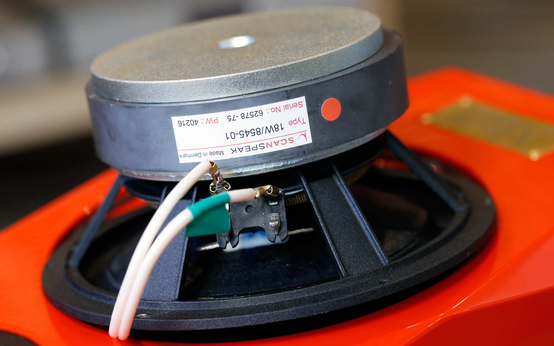

Все варианты есть у сканспика .
К примеру

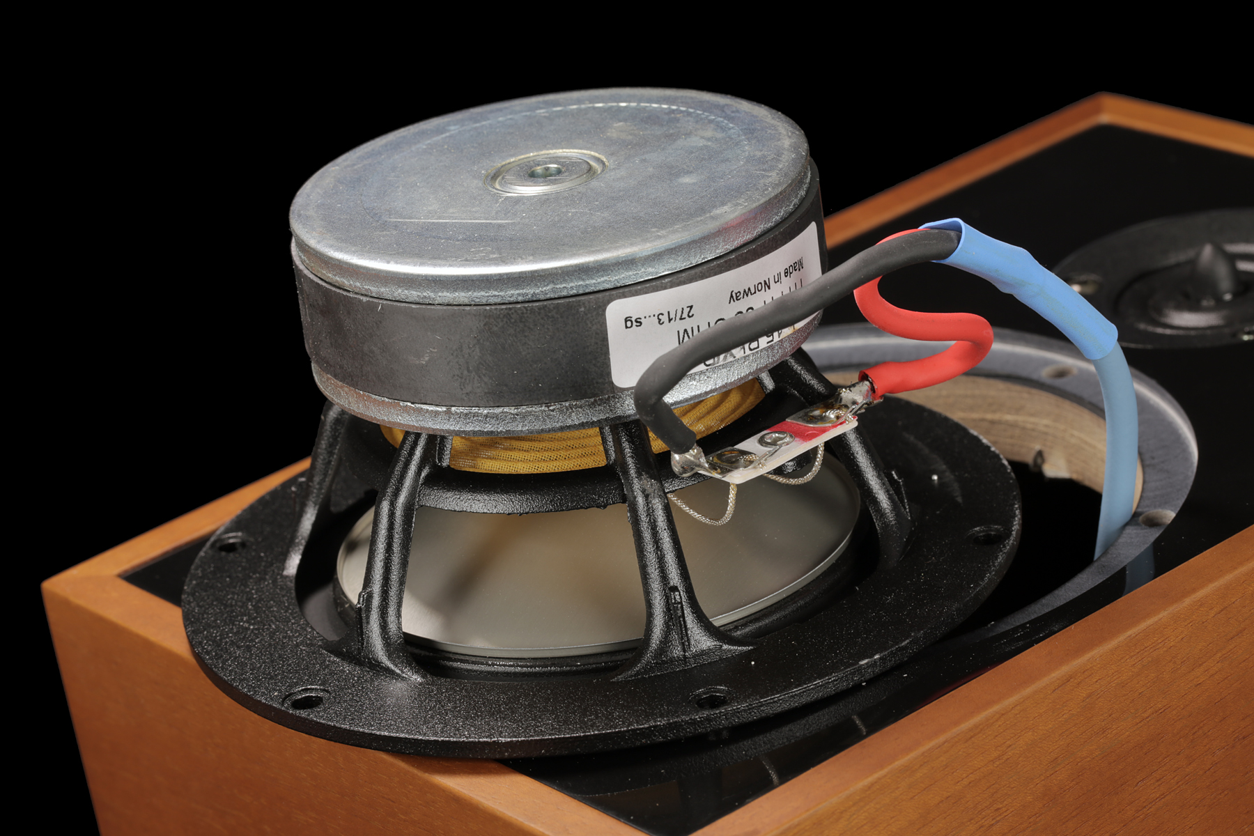

- Scanspeak Ellipticor 38 имеет магнитопровод полностью литой с вырубкой с ковкой и финишной обработкой нижнего фланца и полюса .
- Scanspeak Illuminator магнитопровод литой с последующей обработкой на станке . Можете подсчитать ? интересно что дешевле литье или стружка =)
В чем тут разница ?
вы валите всё в одну кучу, литьё, штамповку и ковку и затем точение, определитесь с основным действом, бо одно из них работает и достаточное для черновой перед точением
В чем тут разница ?
сцылу на литьё ?
24,007
11,108
сцылу на литьё ?
А что, по фото не видно литую корзину? Все хотят в ссылку, прям как Ленин в Шушенское.
