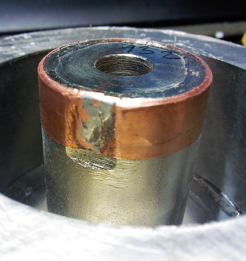

Иштван на некоторых своих Сонидах КЗ-виток (колпачок) из медной фольги паяетsmile_27
Где то давненько с Игорем Мешиным упоминали об этом.
сомнительно. скорей приваривает тигом или холодной сваркой.
Вы видели хоть один из разбраных Сонидо диаметром 175/200/250 ШП
Надо верить людям

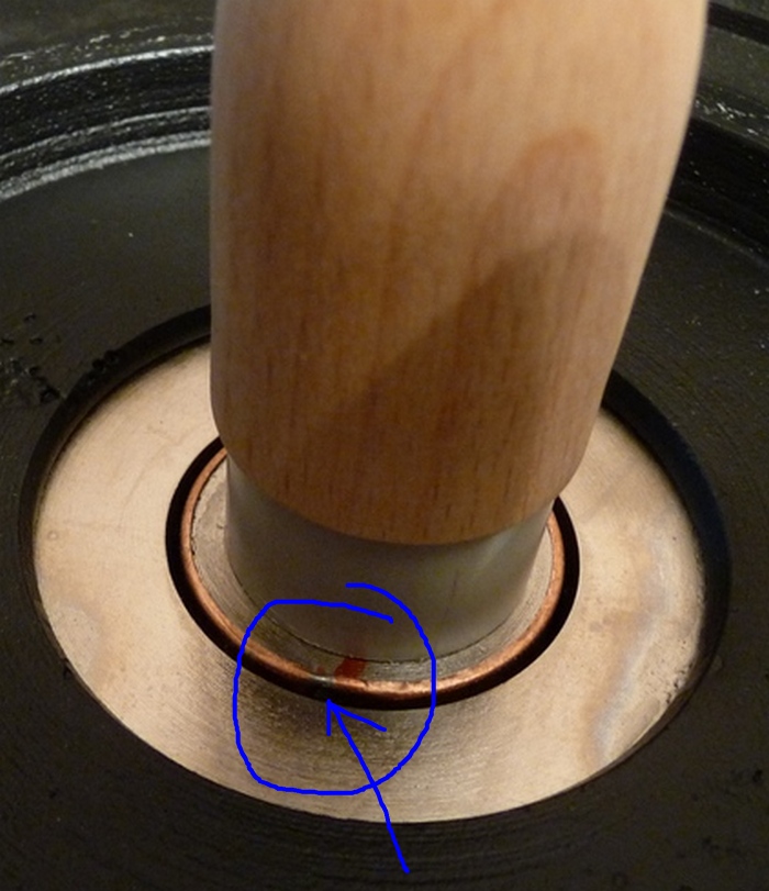

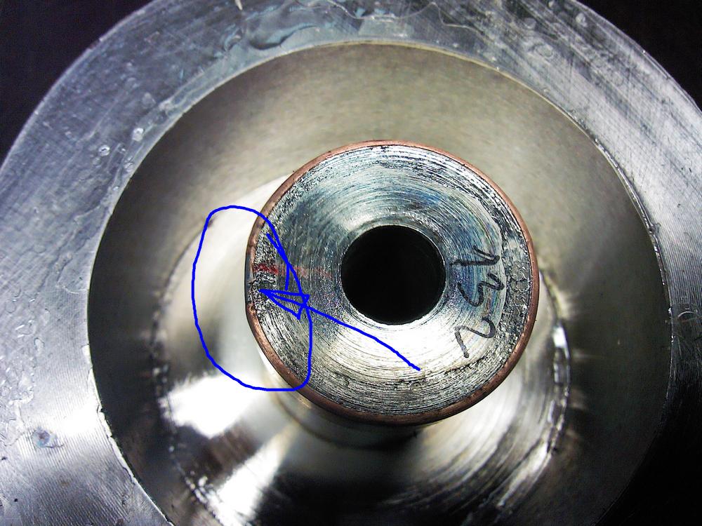

175 ШП На кобальте
250 ШП
Фото 200 ШП пока не нашёл.
