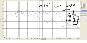

Кстати нагрузка для 6с45п в 5 кОм не годится.

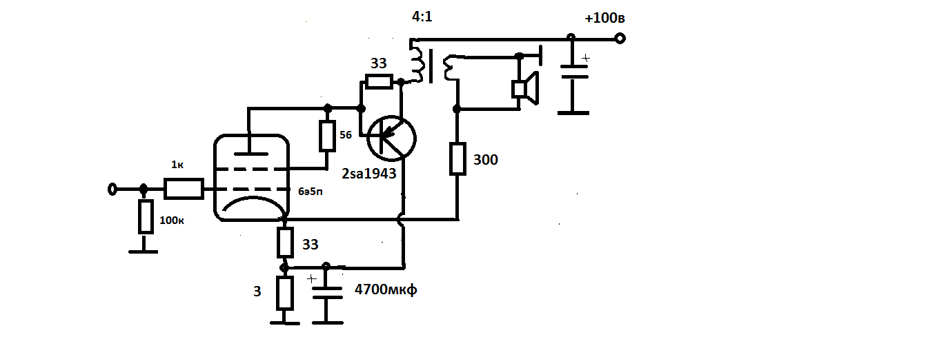

вот такой гибридничек спаяйте
трансформатор простой тк провод относительно толстый и не нужна очень прочная изоляция,транзистор на прокладке на радиаторе

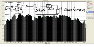

Ну вот, по вами представленому графику все хорошо. Почему же 5к нагрузка не подходит для 6с45п?
Вы в курсе как летает импеданс у акустики? Ваша желаемая приведенка к аноду будет выполнятся только на узком участке частот.Если на колоночках написано 4 или 8 omh это значит, что в районе 100-500гц импеданс будет около того.Если шп- то импеданс полетит типично плавно вверх(а с ним в той же пропорции и приведенка к аноду).Если многополосие: хорошо если у ней не будет локальных провалов тянущихся к 0ом.

Почему? У неё ri = 1,2ком. В самый раз. Нет? Объясните, пожалуйста
Сам с этой лампой лично дел не имел знаком только по публикациям. Есть здесь на форуме товарищ Rezvoy была у него тема "усилитель доброго звука" вот в ней эта лампа раскрывается полностью. Почему но промолчал не знаю наверно не хочет раскрывать секрет. Аккуратно попробую намекнуть, чтобы получить приличный звук от 6с45 нужно не параллелить лампы как вы предлагаете, а собрать SRPP каскад или применить вых. тр. с приведеным сопротивлением около 15ком.
С Ri=5к проходит не по линейному участку ВАХ раскрыв лампы не полный. На графике от Виктора видно Ri=10k (красная линия) здесь может что то получится. Вообще эта лампа любит индуктивную нагрузку.

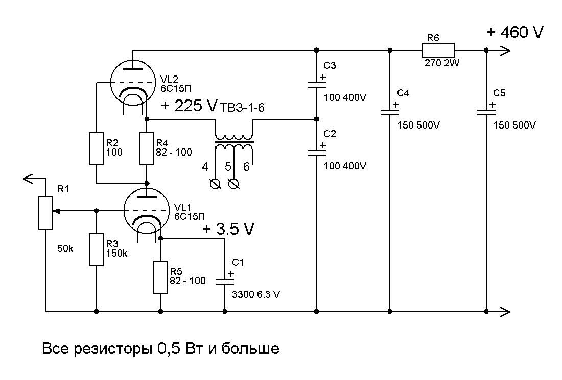

Подождите! Там на графике нагрузка 5ком, а не 10. Там обозначено Ri=1.1k, это внутреннее 6с45п.
Этотлиния красная для 5к приведееного как раз. И уже её вы хвалите. Запутали окончательно. Объясните
Смотрите внимательно. Не верите? постройте сами нагрузочные для 5к и 10к и убедитесь сами. Ещё раз прочитайте материал тот что я дал по ссылке там всё разложено по полкам.

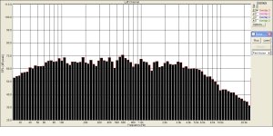

То, что вы называете ВЧ это избыток верхней средины , часто с горбами на 2-3 и выше кгц, придающим звуку крикливость и резкость. Торчащий участок в районе 5-7 кгц , так называемый харч, делает звук резким и утомительным. Но даже с ровной срединой завал нижнего участка рушит общий баланс , восстановить который несложно, подкинуть небольшую индуктивность .Полученный завал наверху возмещается любой имеющейся пищалой.
Последовательно? То есть фильтры первого порядка вместе с пищалкой? А какой смысл? 4гд7 ну не сможет нормально отыграть ниже 100 Гц. Или это не так?
Примерно как тут
Используется цепь Цобеля? Я считаю, что она ухудшает звучание...

Однолампыча на 6П15П
У 6п15п крайне плохая звуковая сигнатура...
