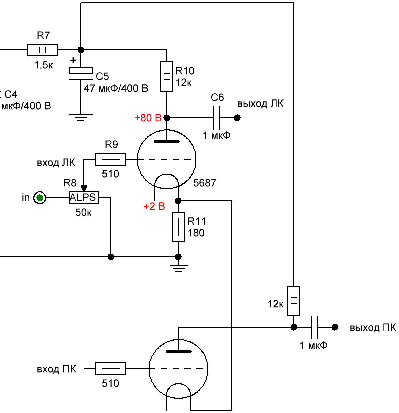

Питание общее, лампа двойная, по триоду в свой канал.
R9 и R10 нужно по два на каждый канал?
Трошки не так. Катоды двух половин включены к земле каждый через свой личный катодный резистор на 510 ом. Обвеска дана для 5687, для прочих ламп типа 6н1п или 6н8с в анод ставим от 20 до 27 ком, в катод от 300 до 510 ом. Чтобы получить вольт 140-160 анодного .
R9 R10 в анодах -каждый в свой анод, и пара катодных резисторов, каждый в свой катод.

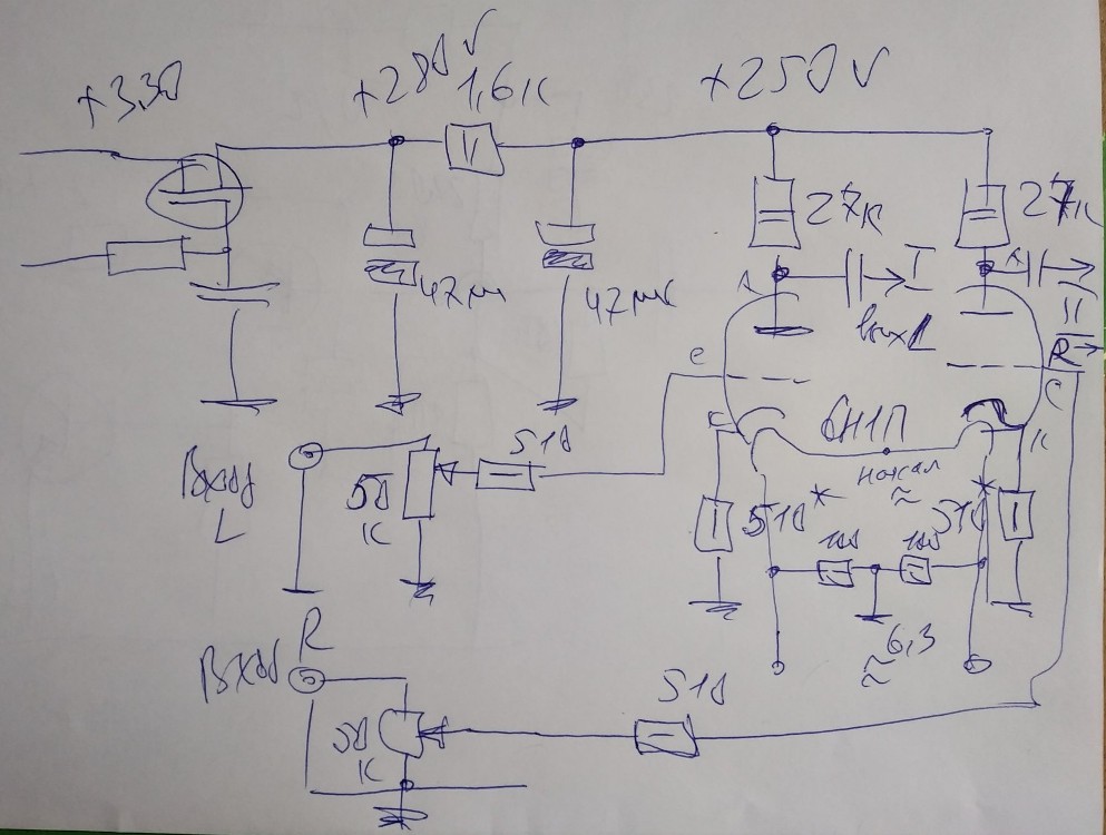

Ясно, что ничего не ясно. Александр Сергеевич, если сможете набросайте, пожалуйста, на бумаге под 6Н1П для двух каналов сразу. Всю схему не рисуйте, только ту часть, где будет видно все детали для 2 каналов. А может кто-то поможет, буду благодарен. Пока лампа темный лес для меня.
Спасибо за помощь, то что нужно!

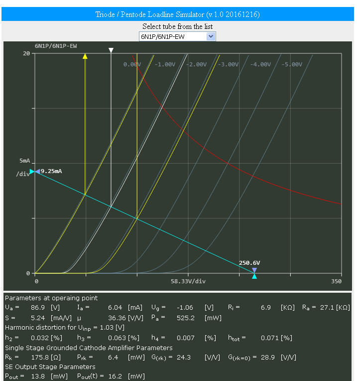

Посмотрим что покажет симулятор, если вставить в него данные со схемы, хотя схема с явными ошибками - напряжение слева от 1,6 кОм = 280 В, а справа - 250 В...
Амплитуду сделал 1 В, да, это немного, но в учебных целях...

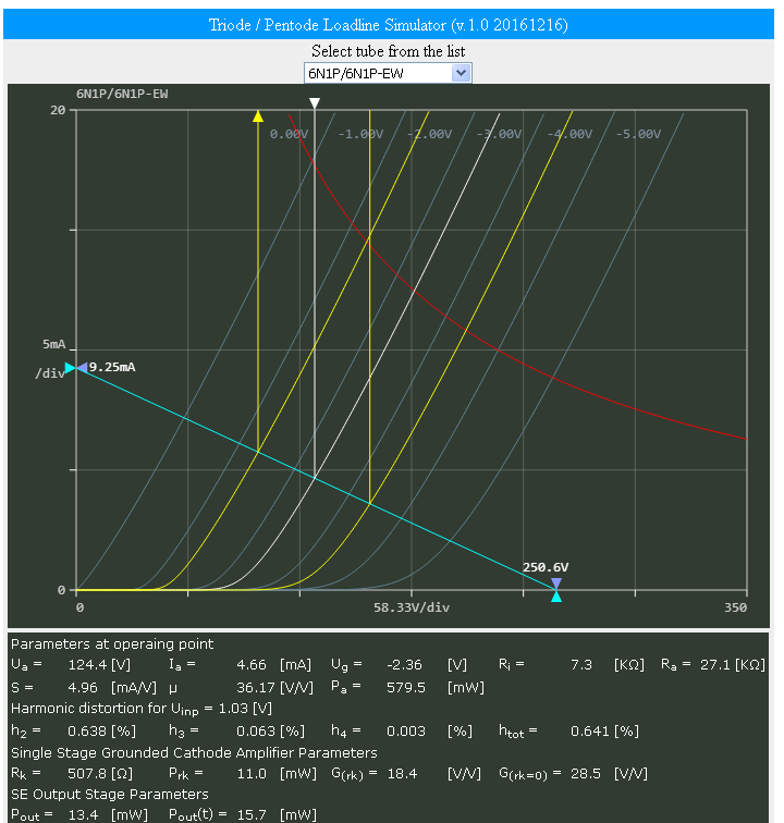

А вот что будет если всего лишь немного изменить катодный резистор.
Комментировать не буду, желающие всё увидят.
Может и забыл, но надо стараться делать ток побольше и к красной линии поближе.
Не вижу ошибок в схеме, может разные схемы смотрим? В варианте АБ вторая гармоника выше третьей, звук будет более "гладким". Смещение -1В маловато, смотрите токи сетки в даташите. В любом случае, вариант 6Н1П не является оптимальным для преда, на мой взгляд.
Смещение 2 в минимум, в норме 3в (с 5687) .Перепад анодного на резисторе 1, 6 к примерно такой, он зависит от лампы, у которой ток может быть и 7 ма на триод и 15 ма. Анодного хватит однозначно. Спектр усилителя замерен многократно, там красивая триодная картина с коротким и быстро спадающим хвостом.
На выходной каскад можем подать вольта 4 с выхода лампы, остальное додает сам каскад с усилением 2 . Значит, на вход лампы попадет от силы 200 милливольт. И какие и где там выскочат искажения? О чем вы?
Ясен пень, схема же ток не потребляет, поэтому справа должно быть равно тому, что слева. А еще лучше, чтобы справа было больше, а ток из схемы шел в розетку, отматывая счетчик обратно.

Пень ясен. Слева 280, справа 250, значит на резисторе падает 30 вольт. Значит через резистор 1,6 кОм протекает ток около 20 мА.
При анодном токе якобы 10 мА на анодном резисторе упадет 0,01А х 27000ом = 270 В. Значит напряжение на аноде будет минус 20 В?
Очевидна ошибка, а реальный анодный ток будет около 5 мА.
Ещё одна странность. Напряжение на входе фильтра (активного + пассивного) 330 В, а на выходе 250В. То есть режется 70 В. В таком активном фильтре достаточно разности напряжения вход-выход 20 В (замерено на практике с анализом пульсаций по осциллографу). Значит срезано лишних 50 В. Лампа 6Н1П любит напряжение повыше, а здесь оно сознательно уменьшено. Думаю, дополнительный RC фильтр здесь лишний.

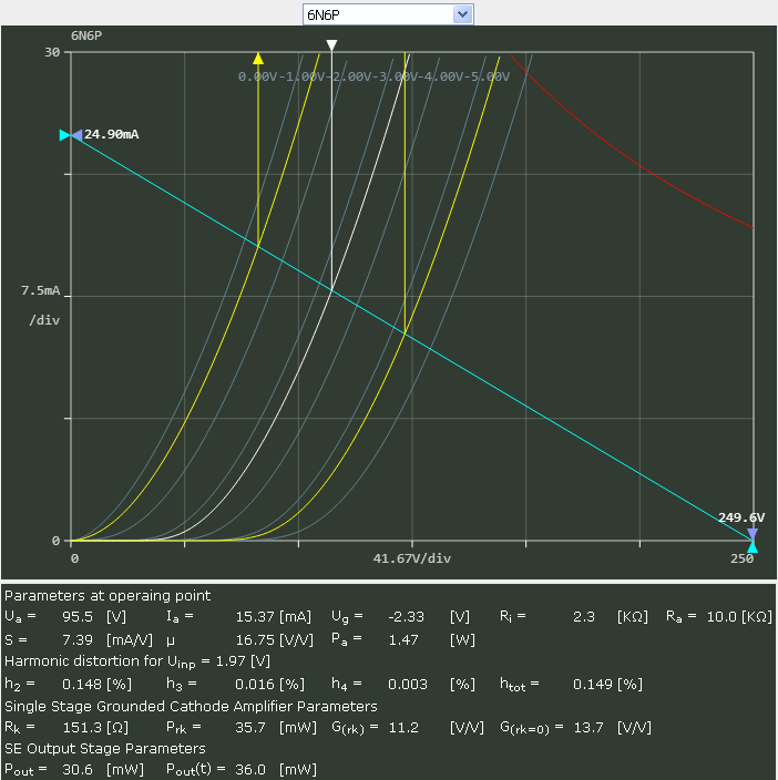

Вариантов много. Один из них 6Н23П. Бокарёв советует 6Н6П и он, как всегда, прав. Это популярная лампа у любителей звука. Вот что показывает быстрая прикидка в симуляторе.
При анодном источнике 250 В и высоком уровне входного сигнала 2 В. На выходе суммарный коэффициент гармоник 0,15% а третья гармоника в 100 раз ниже.
Из имеющихся ламп выбор невелик - 6Н1П, 6Н3П, 6Н23П. Остальные непарные. Взять и поставить можно любую. Что-то будет чуть лучше иди хуже. Если понравится, можно поискать что-то типа 6Н6П.

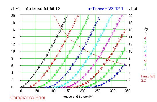

Для реальной лампы 6н1п, с ВАХами приложенными ниже, для схемы Александра, номиналы резисторов в анодах - 24 кОм, в катодах 390 Ом, в фильтре 3 кОм. Достаточно линейный режим.
    48.1 KB · Просмотры: 226

Сергей Михайлович, мой режим точно такой, 24ком 360-390ом, или 20ком 300ом, в зависимости от Еа=250-450в, и много лет. Считаю 6н1п-ев классной лампой...
