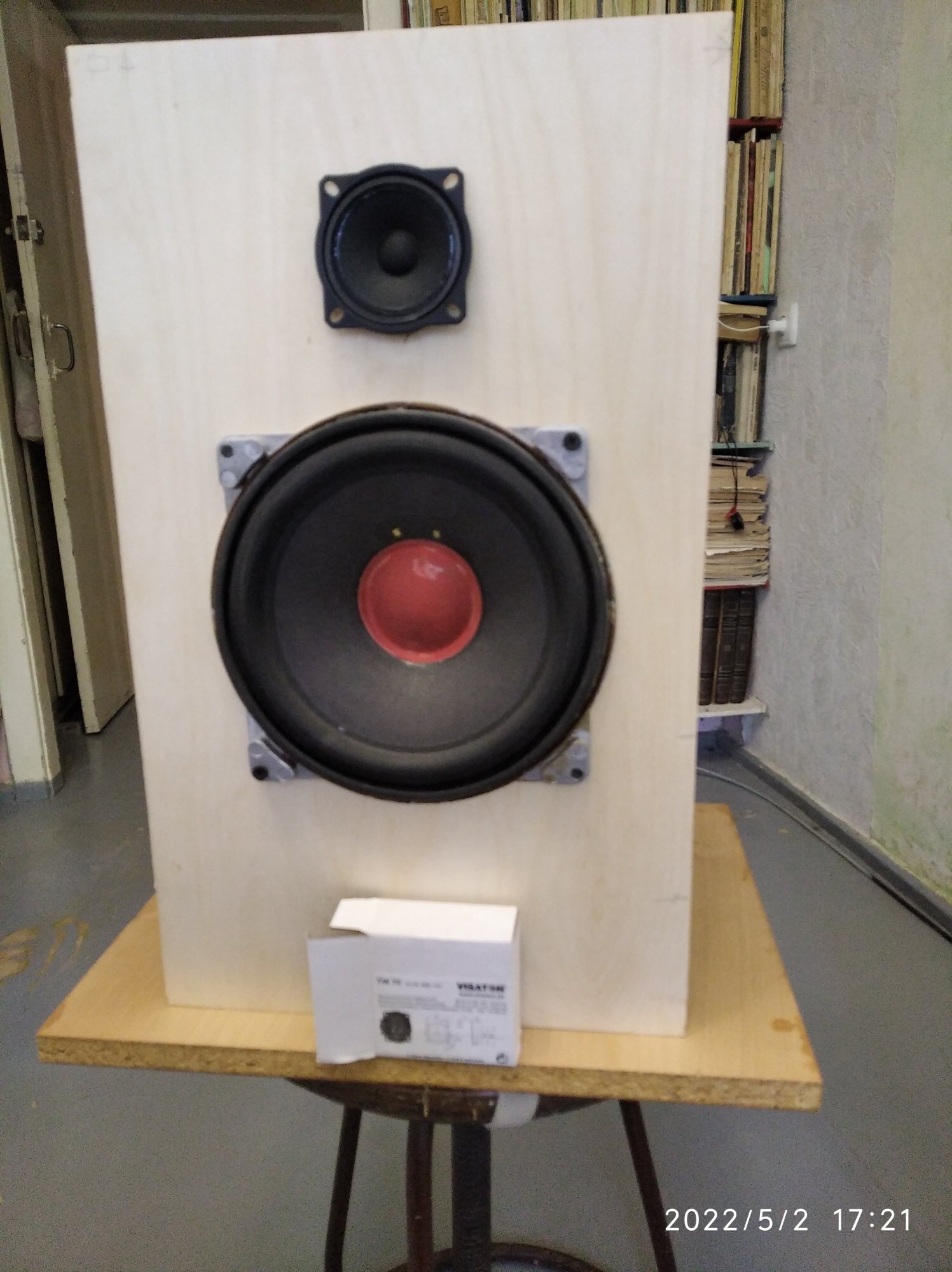

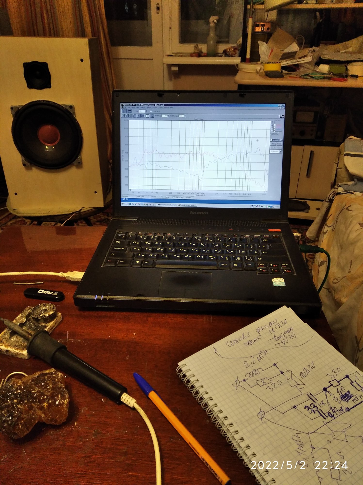

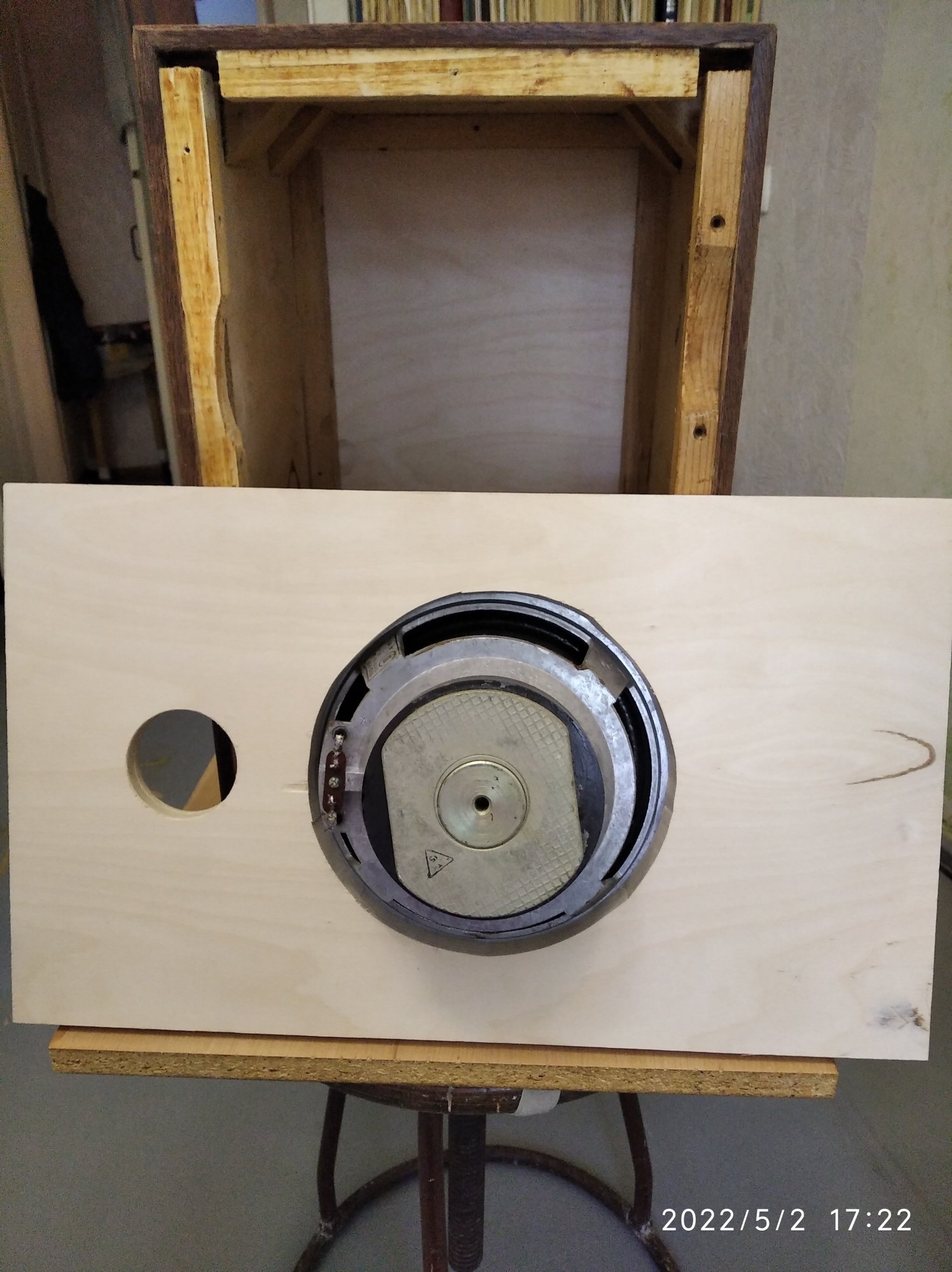

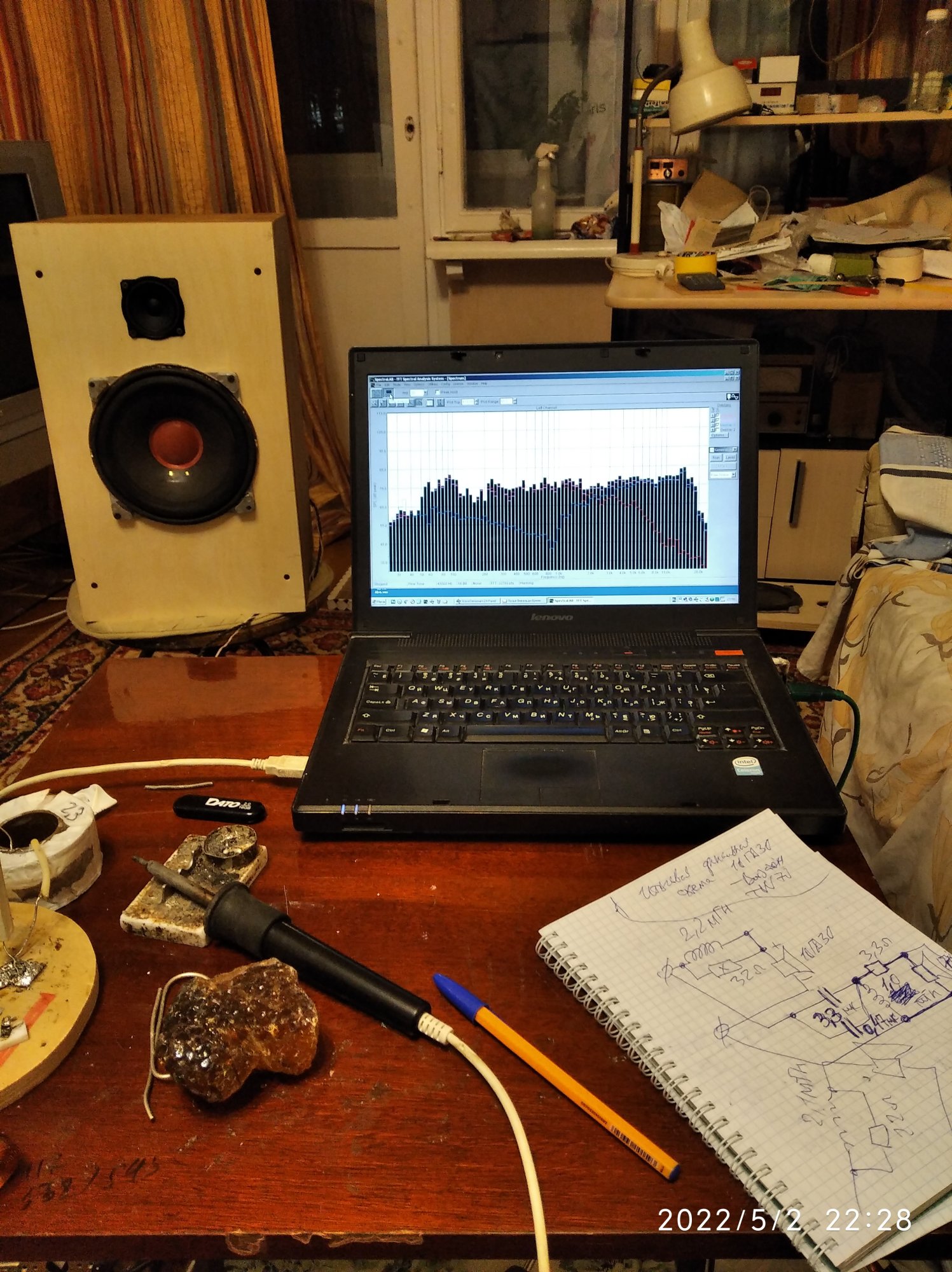

Есть древние, почти 40-ти летней давности 2 шт. 10ГД-30Е (купил после стройотряда 1983 г.), но до сегодня не случилось выделить время для изучения, понимания и создания АС. Сейчас могу, конечно, и купить АС, но хочется самому что-то понять и сотворить. Параметры Тиля-Смола снять могу. Пищалы с Али есть несколко штук. Извините, конечно, за вопрос, но можете посоветовать куда двигаться? В силу квартирных ограничений, конечно, нужны полочники.
Вот двушка на 10ГД30 и Визе TW70

АЧХ я привёл, f=27Гц, Qts=0,4

Это не скоро, разобрал и взялся за отделку ящиков.
Реальный и недорогой вариант, Александром проверенный. Знаю, люди такое уже делали, довольны.

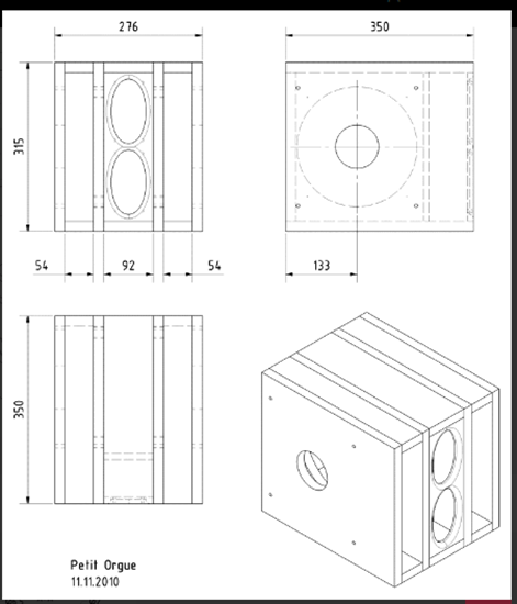

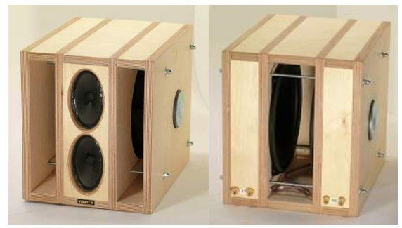

Наткнулся на "Petit Orgue" (Петит орган),
Чей там орган? Не поранились?
но оказалось его нельзя использовать как полочник - нужно размещать далеко от стен (не менее 1 м).
Тоже часто заглядываюсь на диковинные конструкции, но обычно они оказываются хуже традиционных, нормальных.

Это к чему? Совет собирающемуся заняться сексом на КрП?
Это к тому что лучше сразу повторить одну из конструкций Александра Бокарева, а не пытаться сделать некий эксклюзив. Быстрее и дешевле получите нужный результат.
Я опробовал вариантов множество - и рупоры, и двойные щиты, и ещё какую-то хрень. Из чего сделал вывод, все специальные конструкции работают в специальных условиях и часто только со специальными усилителями. Поэтому пытаться повторять их - только время терять.
