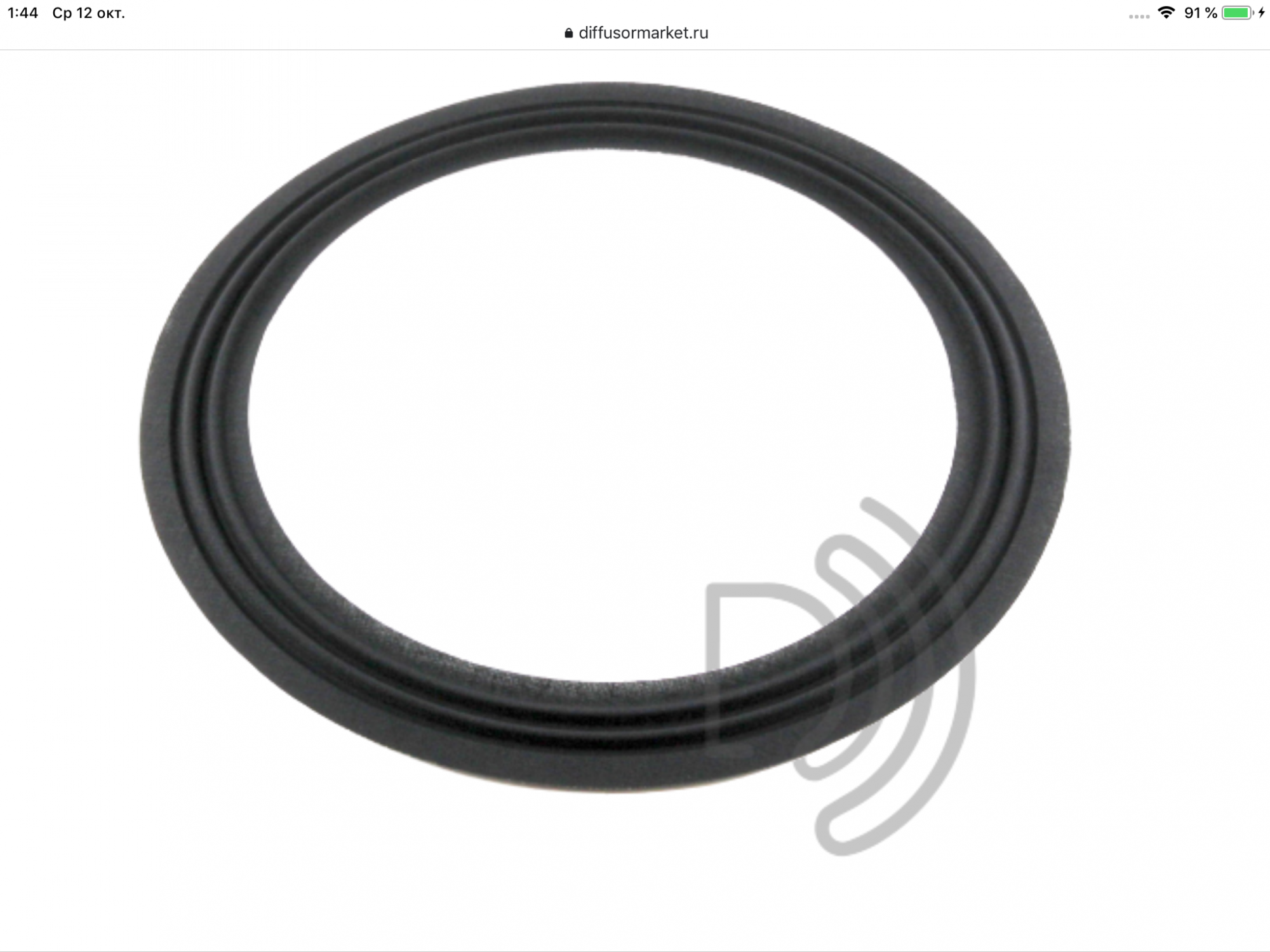

Лучше пока оставить подвесы как есть. Портить динамики не надо.
нынче дифы тока на 32 делают с бумажным подвесом. остальные голый диф без подвеса, при ремонте нужно думать какой подвес городить. причём новодельные не идут по размеру на мехкрепление
а что значит в вашем понятии портить?
Да лан жужжать! У Диффузора 4 подвеса тряпочных 300-280.
И С и ВВ есть.
315-7т к примеру

Р400-5т разрезать и склеить по размеру. Можно сшить встык, если руки из плеч.
про разрезать и срастить меня уже "строгали", так шо. лучше сам сделаю, раз готовых нет в наличии
вот только непонятно из чего лучше по феншую, бумага аль ткань

Новый тканевый можно сильно размять руками.
они по размеру не подходят для старых кинаповских типа 15" с мех креплением
ща все похоже на вклейку делают и более точно по размерам в дюймах. а кинаповские всёж не под дюймы ориентировали вот и не пляшут размеры унификации

Вопрос от тупого меня.А зачем динамику непременно менять подвес.Исходное состояние не позволяет слушать, как есть, без кидания с ножом ? И только потому, что кто-то где-то что-то похвалил, тряпочный подвес против бумажного?
Самому не странно?
дык что при рваном аль мятом дифе чё делать?
едут новодельные дифы без подвесов, подвес нужно городить самому, ремонтных уже не выпускается
