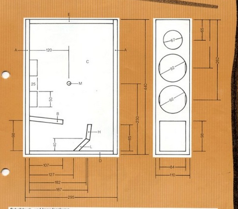

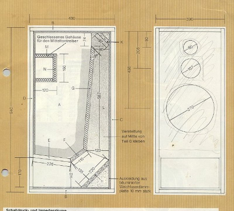

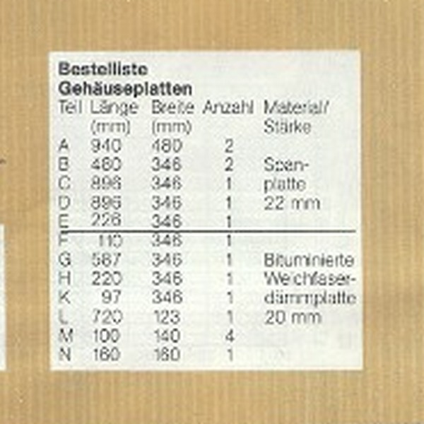

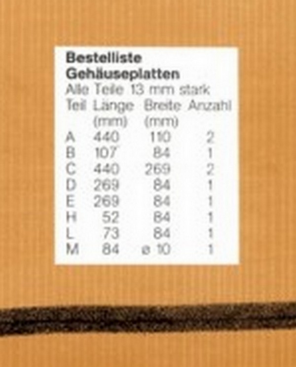

думается это с потугой на рупор лучше не делать, а посчитать щелевой аль онкен. но по феншую нать тилясмола найти и у других не подсматриватьДавно хочу сделать на "Tonsil GDN 30/80/2"
у меня нет таких динов, а покупать не стануДля двух 10ГД-34 и одной 10ГД-35 фактически собраны.
А чё? Самоделки от чайника.
Это как пример.думается это с потугой на рупор лучше не делать
