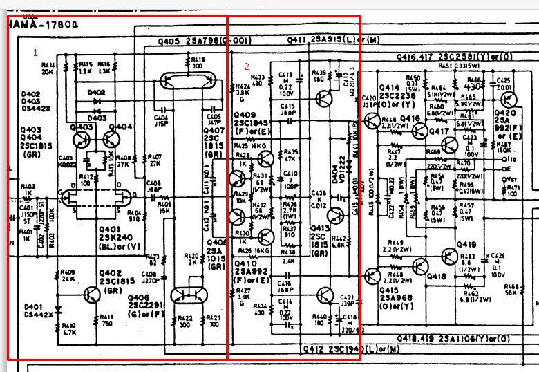

Предложил друг смоделировать один из усилков "Онкио-506" кажись, честно говоря понять как это работает- мне не удалось. Искажения просто жуткие.
Первый вопрос о правильности моделирования. Есть сомнения. Только не объясняйте, я от симуляции далёк и никогда не приближусь, как и к транзисторам вообще. Для меня (считайте ненормальным) бывают только ламповые усилители. Хорошие транзисторные есть, например топовый Акьюфейс.

Правильность моделирования ограничена читаемостью схемы, однако я нашел в самом большом разрешении и читал на 23дм мониторе. Проверить модель при определенном опыте труда не составляет. Работает как надо, но схема долбанутая. Первый каскад- дискретный оу, последний каскад- выходной без вопросов. Второй каскад т.н. "тосник" делает следующее- разводит однопроводной сигнал на два плеча усилителя напряжения. И вот он то и искажает. На входе в номинале у него около 7 вольт сигнала, на выходе- около десятков милливольт, затем это всё усиливается двухтактным ун и повторителем, и на выход. Звучит бредово, работает так же. Ведро транзисторов а результат так себе.

Так прямо вольты в милливольты и снова в вольты? Бред какой-то.
