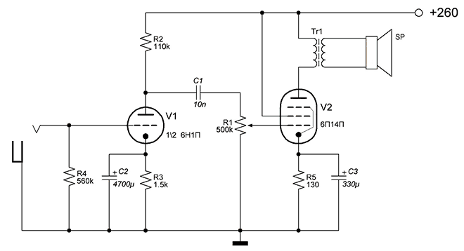

Ну для полного счастья мне бы задачку решить:
Дано:
ТС-100 (1шт)
ТВЗ-1-9 (2шт)
6Н14П (2шт)
6П14П (2шт)
Задания:
1). Либо здесь и сейчас добыть из ТС-100 питания накала и анодное (не доматывая обмотки), либо отложить до лучших времён и искать другой силовой транс
2). Построить из этого SE небольшой мощности

6Н14П + ТВЗ-1-9 = Угу.
Добавишь драйвер на 6Н1П/2П/3П/23П (что под руку попадётся)
С трансом ТС-100 сложнее. По вторичкам можно чуть более 100В набрать. В принципе -> умножитель напруги на кондёрах и диодах (х3 - х4) и может срастись

1. Олег, ТС-100 есть разные по номерам модификацие, уточнить какой
2. Олега Чернышева 2-тактный, или РР, а вам на ТВЗ1-9 надо однотакт, или СЕ, это РАЗНЫЕ.
ТВЗ-1-9 (2шт)
6Н14П (2шт)
6П14П (2шт), и хорошо если Еа=+300-350вольт не меньше, как у меня +360в
Скорей всего, или домотать, или другой...

И на 1,5 ламп, 1/2 6н14п и 6п14п и ТВЗ1-9
Буду в гараже - уточню модель
Мотать не вариант - во первых нечем, во вторых - не умею. А из других для моих целей (на 4 Ом акустику) какой силовик можете посоветовать поискать? Чтоб поменьше размерами и напряжения с током на вторичках чтоб хватало на накал и анодное. Я пытался в сети искать, но там их такое количество всяких разных, что мозги вскипели. У Вас опыта не равнять с моим отсутствием оного, если придёт на ум что-то из готовых моделей трансов - скажите, а я поищу
....какой силовик можете посоветовать поискать? Чтоб поменьше размерами и напряжения с током на вторичках чтоб хватало на накал и анодное. Я пытался в сети искать, но там их такое количество всяких разных, что мозги вскипели. У Вас опыта не равнять с моим отсутствием оного, если придёт на ум что-то из готовых моделей трансов - скажите, а я поищу
Здесь всё очень просто - определяетесь какое напряжение вторички и какой ток Вам нужен. Это самое простое, сложно купить за нормальные деньги.
