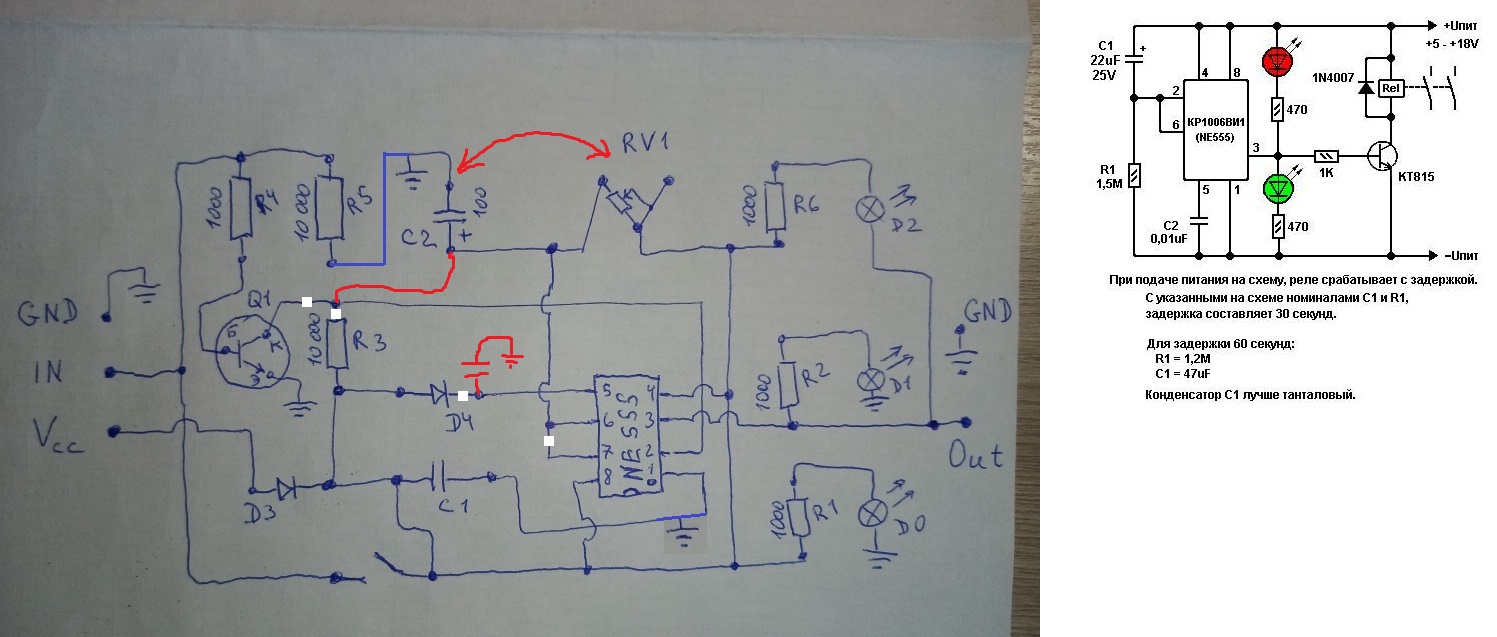

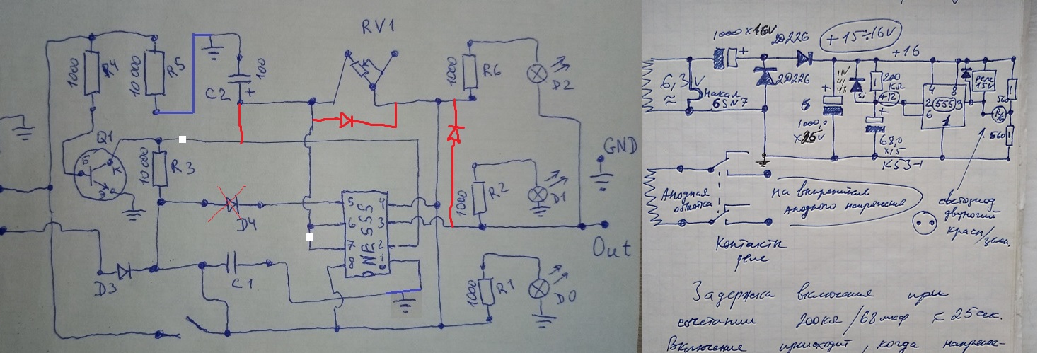

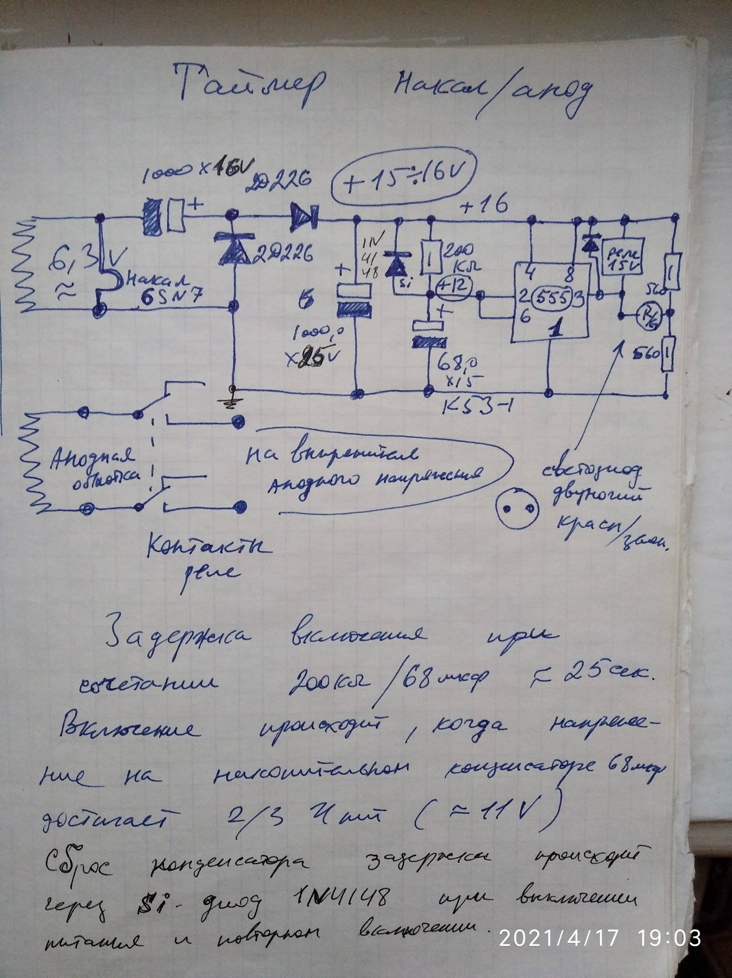

нашёл какую-то схему в сети задержки на NE555.
Нарисовал сам себе, что мне нужно сделать, чтобы моя плата стала соответствовать схеме задержки. Основное, как я понял - надо поменять местами конденсатор и подстроечник.
Но не уверен, что это реально выполнить обычным паяльником. Особенно сложным выглядит разъединить 6 и 7 ноги у микросхемы. Там всё очень близко и мелко. Дорожка проходит под самой микросхемой.
Может подскажите, будет ли работать схема задержки (что нарисована правее), если я оставлю соединёнными 6 и 7 ноги?
Эта схема повторена много раз и не было случая, чтобы повела себя как-то НЕ ТАК. Всегда -ТАК.
Забыл сказать. Время включения НЕ ЗАВИСИТ от напряжения питания схемы, то есть, настроили при 15 вольт, упадет хоть до 5- сработает в нужное время, лишь бы реле сработало. Стабить питание не надо, вот в чем прелесть.

Саша, я не понял как идет разрядка Сфильтра?
В первой схеме
Через тумблер и н.з. контакт реле, красивее...

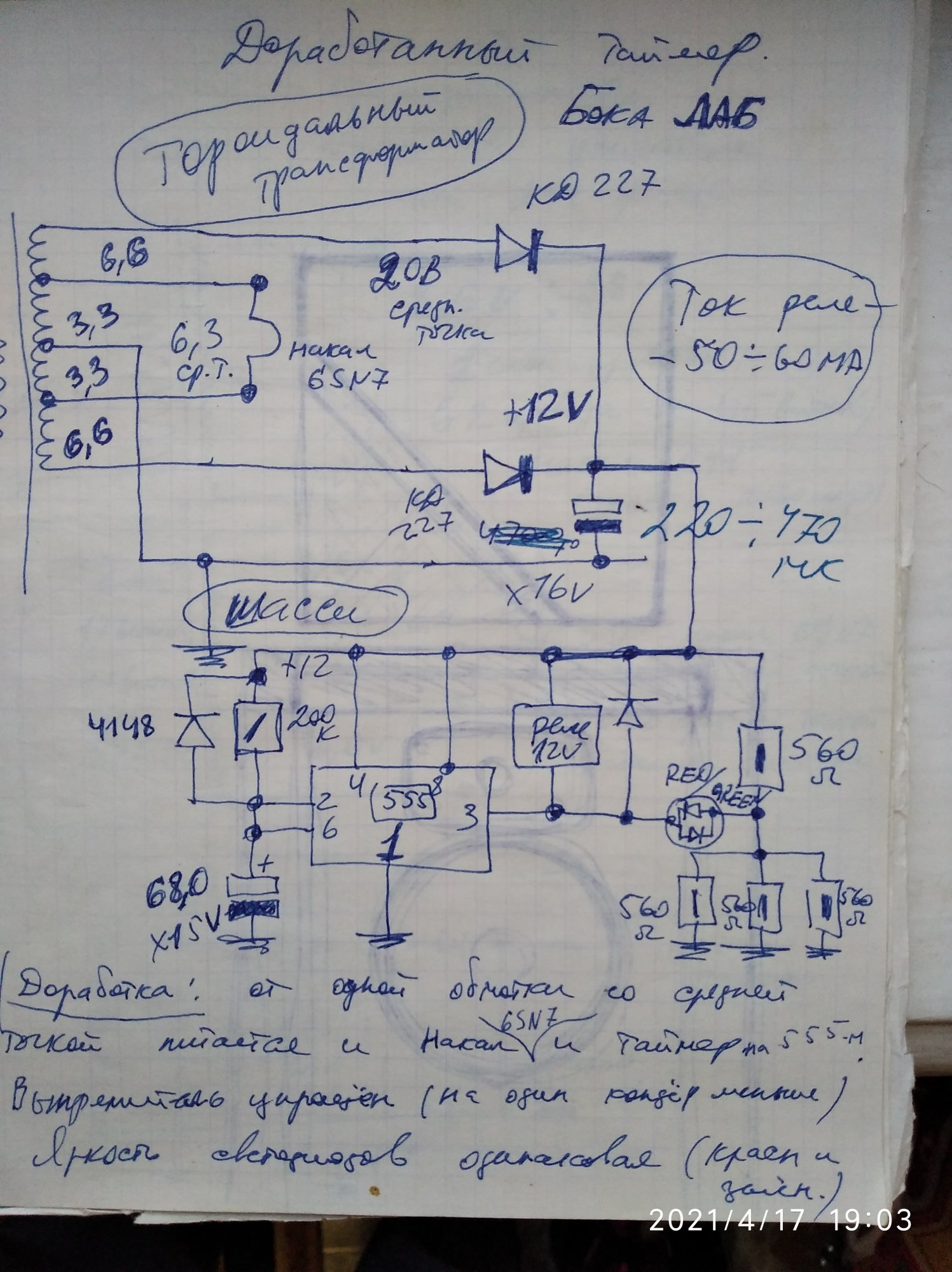

Проанализировал схему от Александра. И если я правильно понимаю... то переделать под неё мою платку, проще даже чем я думал.
Мне понадобится разорвать дорожки в двух местах, кинуть одну перемычку, удалить D4 и подключить два новых диода. И тогда, по сути, она должна заработать как надо.
Единственной сложностью остаётся разделить 6 и 7 ногу, в связи с тем, что очень там всё миниатюрно.

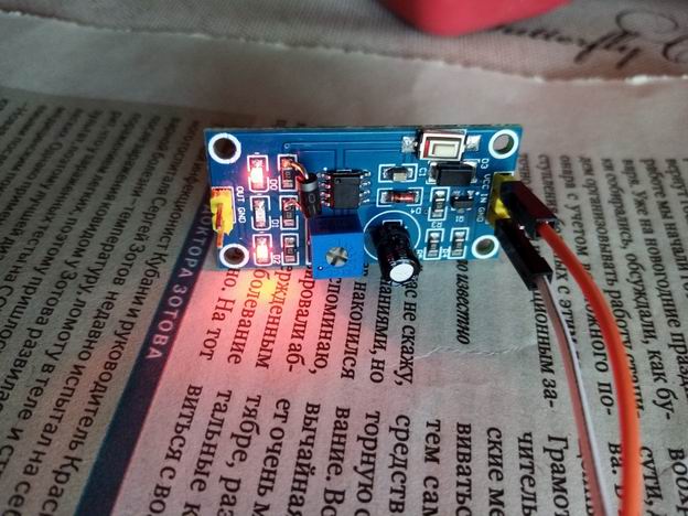

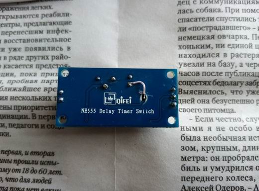

А решение того, что мне казалось самым сложным - оказалось простым, после наводки Александра. Взял у супруги хорошие маникюрные ножницы и легко откусил 7ю ногу. На радостях - откусил ещё и 5ю ногу, чтобы не ковыряться с паяльником и не выпаивать D4 на своей платке. Завтра попробую остальное проделать. Вместо диодов 1N4148 можно я uf4007 поставлю (а то, у меня их много)?
Таймер или TL431, в основном зависит от наличия/отсутсвия элементной базы, у меня TL431 как грязи с комп. БП. И даже плату не надо делать, всего три детальки спаять...
Диод, который должен сбрасывать заряд с емкости на 2и6 ногах, тоже не нужен, емкость разряжается через микросхему при выключении.
Сегодня у меня маленький успех. По наводке Александра - откусил 7ю и 5ю ноги у NE555, разорвал одну дорожку, припаял одну перемычку и один диод. И китайская платка заработала так как надо. А схема теперь идентична той, что выкладывал Александр Бокарёв. Подстроечником настроил время срабатывания на 35 сек.
Изменение размера Поворот IMG_20210418_113646_1_resized_20210418_115148468.jpg

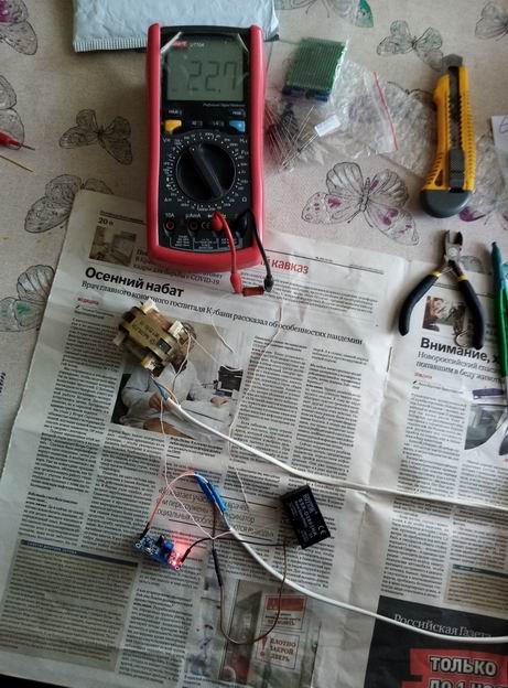

Далее проверил связку - платка + реле. Пока всё успешно. Через 35 сек. после подачи напряжения на плату с NE555, твёрдотельное реле сработало и на резисторе во вторичной обмотке силовичка появилось напряжение.
Изменение размера Поворот IMG_20210418_113311_resized_20210418_115148916.jpg
При этом - питание платки (и соответственно - реле) было +5,4 В. Отсюда делаю вывод - брать напряжение с накала 6Н8С можно без удвоения. Должно хватать.

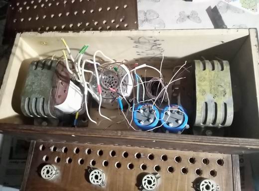

Сегодня залез, снял с верхней полки усилитель. Очень много пыли на нем собралось. Теперь, по крайней мере на некоторое время, останусь без музыки. Жаль.
Вытащил стоявшие там силовые трансформаторы зелёные ТА и ТН и прикрутил купленный ТАН на торе.
Изменение размера Поворот IMG_20210420_215213_resized_20210420_101115623.jpg
Первым делом хочу определиться с питанием накала 6Н8С. Хочу понять - можно ли сделать так, чтобы от первого каскада, от накала не было бы фона при питании этого самого накала переменкой 6,3 В.
Подскажите, правильно ли я для этого собрался действовать. Подключить высокое напряжение анодное для 6Н8С. Запитать накал переменкой. Питание выходных ламп не подключать, сами выходные лампы в панельки не втыкать. Воткнуть 6Н8С и посмотреть колебания напряжения на сеточном резисторе выходных ламп. От величины этого колебания - делать вывод - завышен ли фон, либо допустим. И потом в сторону от конца к началу (ко входу) искать и смотреть, в какой точке образуется этот самы фон. Всё верно?

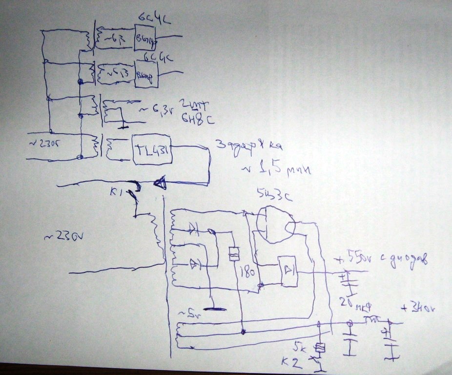

Ср. точки нет, сделайте искуственную из двух резисторов 100-200ом, середину на землю, разницы никакой. На 45 триоде, там и нет ср. точки на 6н8с, сделана из двух резисторов.

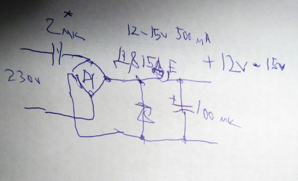

На таймере тл431 на 6с4с , тоже поспешил, там прямо от сети, конденсатор 2мкф*630в, диодный мост, Д815Д, транзюк кт814 с тл431, это не принципиально. Всё работает 6н8с-6с4с больше 10 лет, 6н8с-45 триоде больше 5 лет, хоть бы что.
Таймер 555, без вопросов, вместе с реле, например у меня даже с РЭН-34

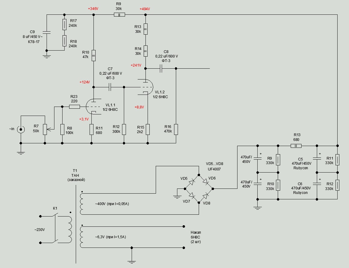

Сегодня продолжил занятия с усилителем.
Собрал вот такую схему (вобщем-то, она была у меня собрана, я просто часть усилителя отсоединил):
Слава Богу, всё включилось с новым силовым трансформатором, заработало. Замерил напряжения в основных точках - на схеме они указаны красным цветом. На схеме приведён один канал, но подключалось реально два канала одновременно (второй просто не изображён на схеме).
В общем - напряжения примерно те, какие я и рассчитывал - и я решил, что всё в порядке с напряжениями. Далее - стал пытаться понять, что при этом с фоном от накала. Прошу вас взглянуть на фотографии с осциллографа, может, подскажите чего.

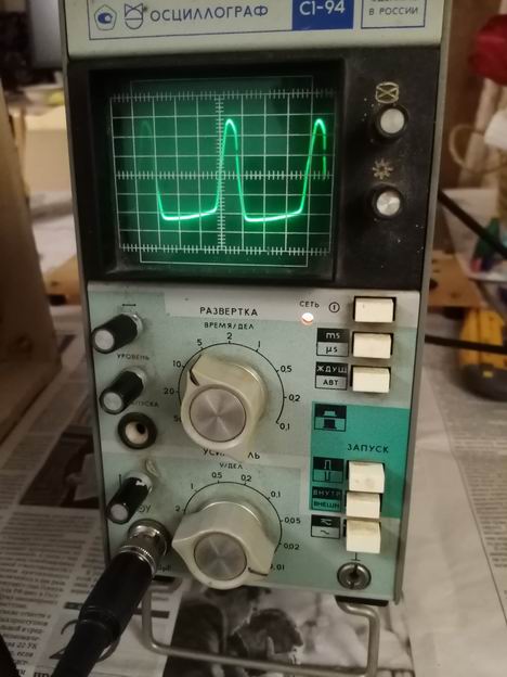

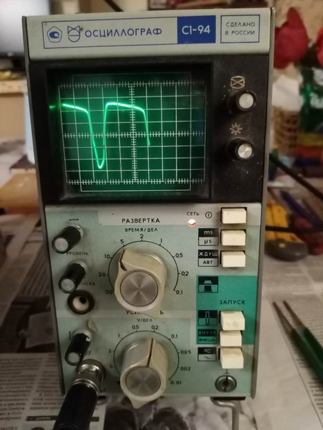

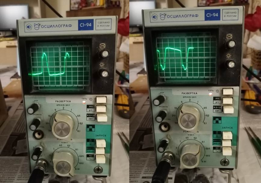

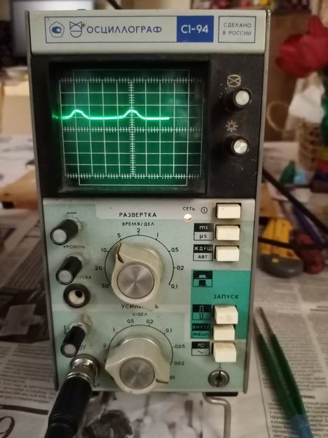

1. Щуп на сеточном резисторе второго триода (правый канал, R12):
Пульсации (пик-то-пик) 30 мВ. Как я понимаю - это общие пульсации от анодного напряжения первого триода и от накала первого триода.
2. Щуп на сеточном резисторе выходной лампы (R16, правый канал):
пульсации пик-то-пик 0,4 В. Много это или нормально? (на сетке выходной лампы)
Затем померил другой канал (левый).

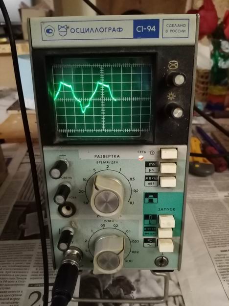

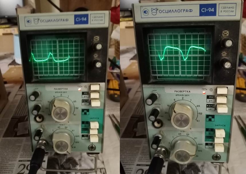

3. Сеточный резистор второго триода, левый канал:
меня удивило, но почему-то здесь я насчитал 100 мВ В пульсации.
4. Сеточный резистор выходной лампы, левый канал:
насчитал 1В пульсаций.

Помогите сделать выводы.
Я вот как рассуждаю: из опытов следует, что одна из ламп даёт бОльший фон. Та лампа 6Н8С, которая сначала стояла в правом канале, а затем была переставлена в левый канал - "фонит" примерно в два раза меньше.

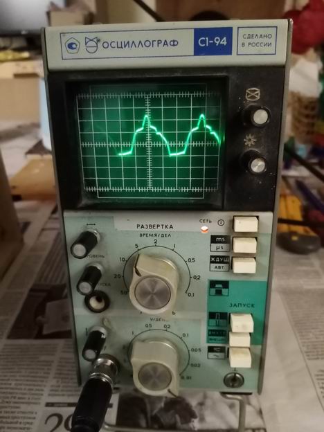

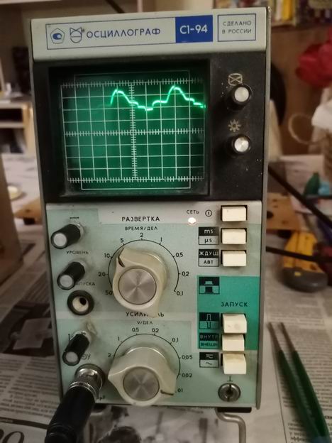

Ещё интересно. Замерил пульсации на аноде первого триода. Для одного канала осциллограмма выглядела вот так (пульсации порядка 40 мВ):
Для другого канала вот так (пульсации порядка 15 мВ):
Может ли такое быть, что фон от накала влияет на величину пульсаций и форму на аноде лампы? Иначе - мне не понятна разница, ведь аноды обеих ламп запитаны по полностью аналогичной схеме.
Предположим, фон от питания накала перемнкой всё же есть. Допустим, всё я померил правильно и максимальные пульсации от фона 6Н8С, на сеточном резисторе выходной лампы составили 1В (пик-то-пик). Много это или приемлемо? С каким коэффициентом эти пульсации попадут на выход усилителя (с каким напряжением от этого будет "фонить" динамик в АС)?
А я не смотрел подробности поведения и вклад фона от самих ламп, просто фонящие лампы закинул подальше. Запитай накал от выпрямителя, тогда получишь точный результат.
