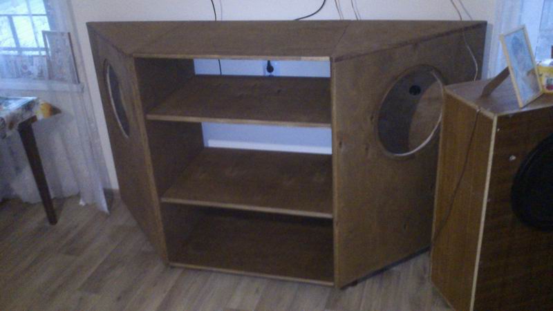

Это надо делать вскрытие басовой секции. Не ранее чем завтра вечером.
Вынесите ФНЧ наружу! Кстати, народ Конструктор предлагает распорку вкорячить #303 . Вы, похоже, не читали. Из чего передняя панель сделана? И попробуйте 0,5...1 мкФ в параллель 8 Ом в ФВЧ, на вкус.
И знаете что. Снимите АЧХ СЧ полосы с метра ПО ОСИ. С трех метров ведь мы СЧ голову так и слышим. А то что-то резко АЧХ СЧ полосы обрывается с четырех кГц, с одного метра, а на АЧХ с трех метров - вылезли 6,5 кГц. СЧ большой по диаметру, ДН - узкая, а верхний стык смотрим не по его оси. Можем что-то проворонить.
У меня именно с басом проблем. динамик авторский, нужно его нормально пристроить,
Это будет сабвуфер, один? Очень много зависит от расположения относительно стен и слушателя. Почти всё.
Читал - что там по горбу резонанс ящика обнаружили и мероприятия предложили. Я не могу всё сразу. А передняя панель - из фанеры берёзовой, толщиной 21 мм.
Так было когда-то. Тумба с детскими игрушками.

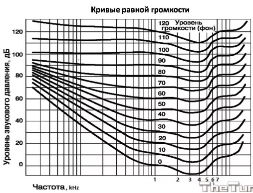

Микрофон показывает одно, ухи говорят другое.
По памяти, Александр Бокарёв при настройке, мне что-то про эту картинку рассказывал:
Ага, про неё все рассказывают. Однако, она усреднённая по палате - раз, и снята на синусе - два. Снизу должна работать тонкомпенсация. А выше 2 кГц - индивидуально. Дядя Саша ВСЕГДА вытягивает 4 кГц на средний уровень, например. В среднем, резонанс ушного канала 2,7 кГц. Звук "шь", шелест листьев, саблезубый тигр...

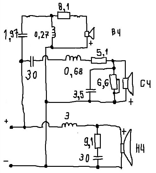

ОК, поехали. И, всё же, ТК на НЧ Вам просто необходима! Нарисуйте мне схему РГ, я Вам придумаю _da

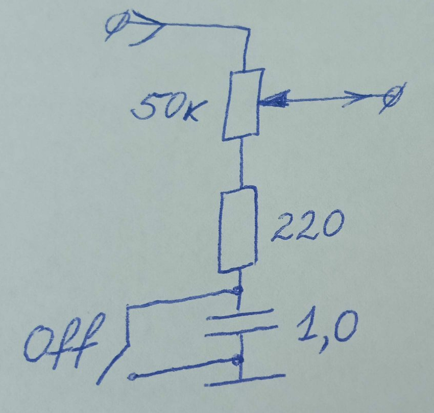

Сейчас регулятор громкости SE усилителя - у меня подключён после регулятора громкости PP усилителя, чтобы была возможность переходить по-быстрому и слушать биамп. Как можно нарисовать схему РГ? Один сдвоенный переменный резистор Альпс 50 кОм с логарифмической шкалой...
Надо: каскад ДО, Альпс, каскад ПОСЛЕ, чтобы знать выходное предыдущего и входное последующего каскадов.
ТК - тема. независимая от фильтров, работает при уменьшенной громкости. Но, можно ею и чуть поднять самые НЧ при нормальной громкости ))). На тембральный баланс влиять при средней громкости не должна, должен лишь появляться фундамент НЧ на уровнях поменьше. Ещё мне надо знать, какое положение РГ соответствует у Вас средней для прослушивания громкости. а какое - тихой, в "часах". И слушаете ли Вы возле самого-самого минимума.

Надо: каскад ДО...
Я не смогу подключать разные источники?
И по положению регулятора при разной громкости - я не знаю. Возможно перейду с двух каскадов усиления перед 6С4С на один... этот параметр (положение) у меня как-то не постоянный. В этом случае - надо самому тогда уметь пересчитывать ТК. Предлагаю ТК - оставить на потом, если так можно.
Зависит от схемы. Есть схемы ТК. более сильно нагружающие предыдущий каскад, а есть - нагружающие меньше, чем чистый резистор 50 кОм.
Подбор параметров - по месту, конечно. И это проще, чем, то, чем мы сейчас занимаемся.

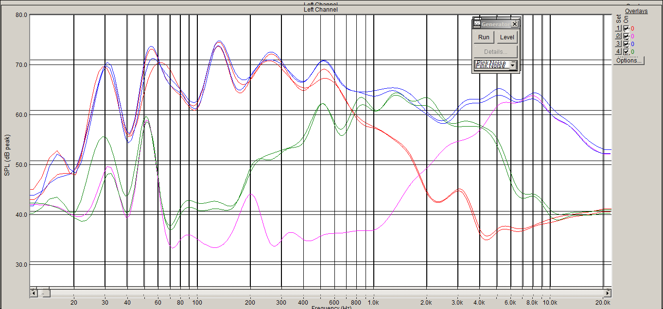

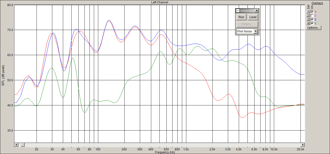

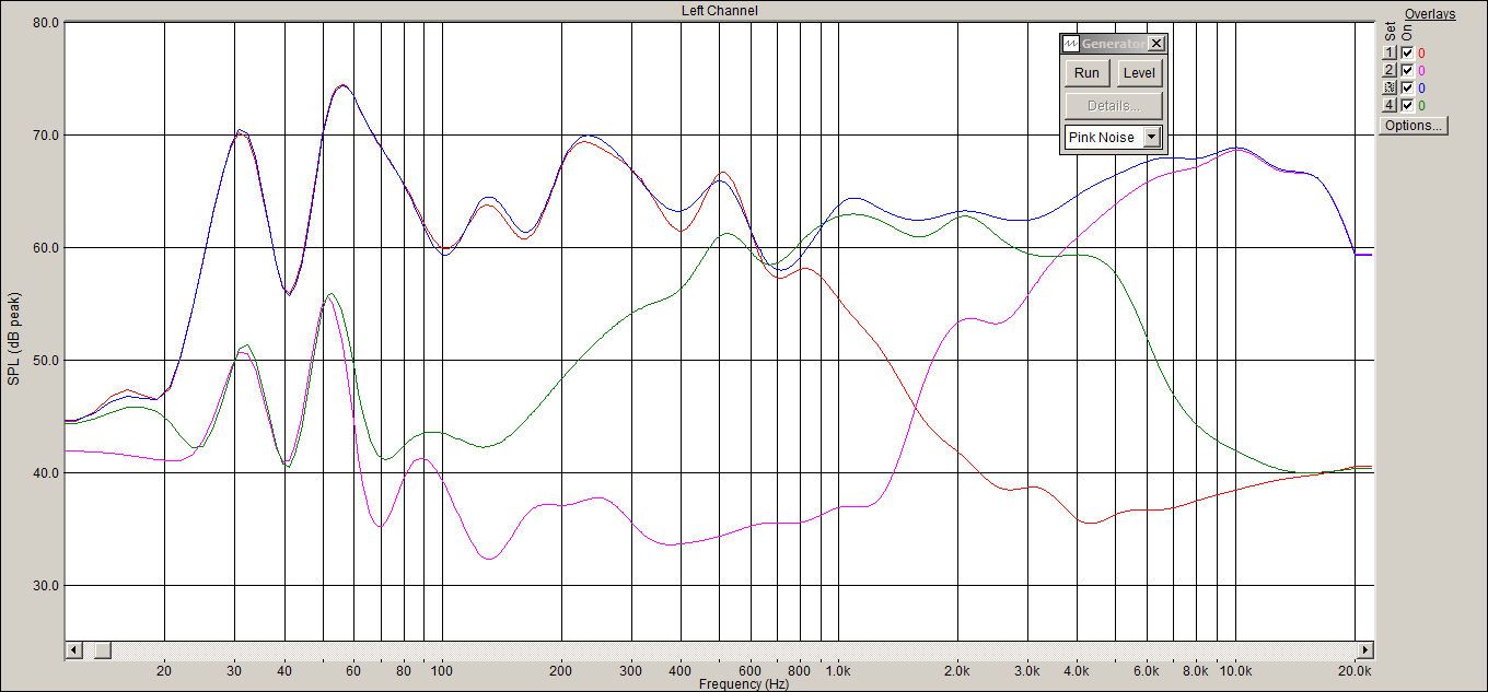

Снимите 2 АЧХ СЧ полосы: по оси и так, как Вы снимаете - посередине, с конденсатором 3,5 мкФ в составе. Чтобы не пропустить прикол от направленности СЧ дина.
Снял:
зелёная линия - на высоте между СЧ и ВЧ
красная линия - на высоте СЧ
6,208

В общем плюс. В небольших пределах он действительно отвечает только за уровень.
Снял:
То есть, у СЧ вообще нет направленности до самых ВЧ? Ну и дела. Вы уверены в последней картинке? Тогда вперед... Что у нас по плану? Ёлка?!
Пётр
29 Ноя 2019
1,582
938
55
Расстояние между СЧ и ВЧ по вертикали - у меня сантиметров 15 всего. То есть, между этими двумя замерами - я микрофон опустил сантиметров на 7. На одном метре расстояния - видимо, это не существенно. Ну и можно говорить, что при таких малых отступлениях от оси (7 см) направленность не чувствуется. Так понимаю.

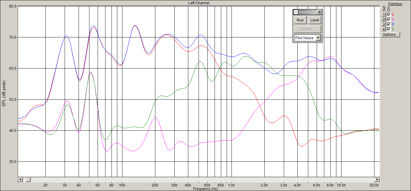

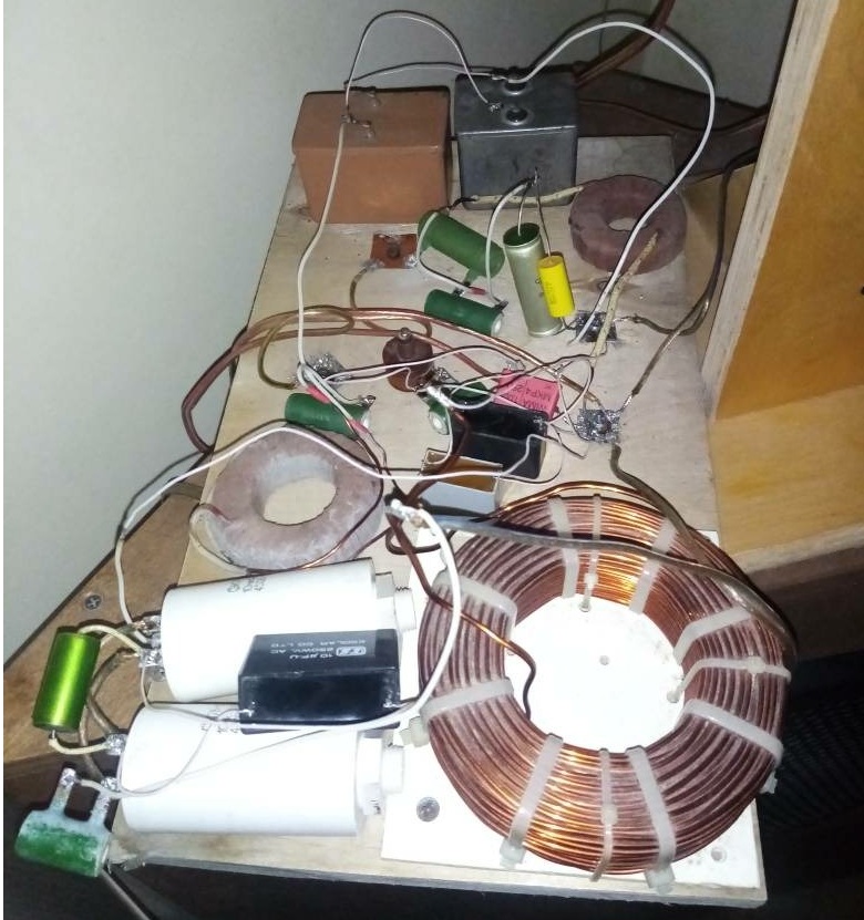

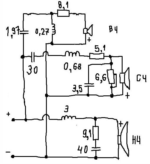

Раскрутил басовую секцию. Вытащил фильтр изнутри ящика. Собрал такую схему:
Произвёл замеры.
1 м от АС, верхняя часть:
1 м от АС, нижняя часть:
3 м от АС, 1,6 м от пола:
6,208
4,651
187
50
Да, 600 пошли вниз, стык держится. давайте 9 Ом+40 мкФ, можно только нижний стык и 3 метра, ВЧ не надо отдельно, время...
Надо понимать, - что замер 3 м - я не попадаю точка в точку. При очередных измерениях - это лишь примерно та же точка.

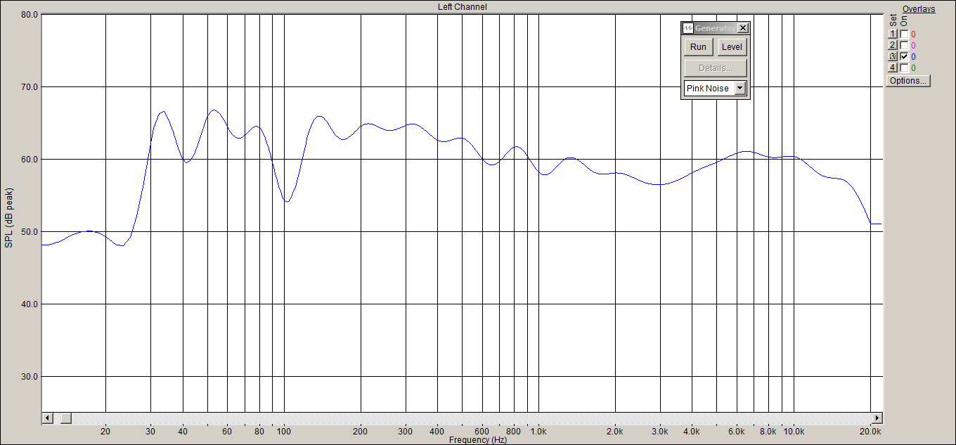

6,208
4,651
187
50
ОК, пожалуй, остановимся. Завтра слушайте, можете переменник крутить. Можете 0,5...1 мкФ в параллель 8 Ом послушать. Можете откинуть 3,5 мкФ или добавить к нему 2 мкФ. Можете... 47 Ом в параллель катушке ФНЧ подключить ))) Экспериментируйте, а на сегодня у меня всё. smile_10

Я совершенно не понял, что мы добились за счёт 30 и 40 мкФ. Что означает "600 пошли вниз"? Для меня - все они (графики) на одно лицо
6,208
4,651
187
50
600 Гц в НЧ полосе пошли вниз относительно 300 Гц, смотрим более старые графики нижнего стыка. Лучше видно разницу на частоте аж 1.5 кГц: НЧ полоса ушла заметно вниз. Сам нижний стык опустился с 800 на 700 Гц.
Кстати, о 47 Ом в параллель 3мГн. Такой финт на 0,5дБ просадит зону 300...500 Гц, но поднимет уровень выше 1,5 кГц, одновременно уменьшив там крутизну ската и подровняв общий импеданс. Можете оценить на слух, включив одну НЧ полосу и НЧ+СЧ, без ВЧ, чтобы не маскировала. Но, если ФВЧ дал провал импеданса, то 47 Ом не в тему. Он идеально в тему, если включать НЧ полосу от РР, без СЧ полосы: импеданс очень красиво ограничится значением 50 Ом, во всей полосе до 20 кГц, УМ минимально, но нагружен. И если пускать НЧ без пассивного фильтра, то не помешает в параллель ему поставить что-то типа 10 мкФ+30 Ом.
Прикольно, что с 3-х метров у Вас гораздо ровнее НЧ, чем с метра!

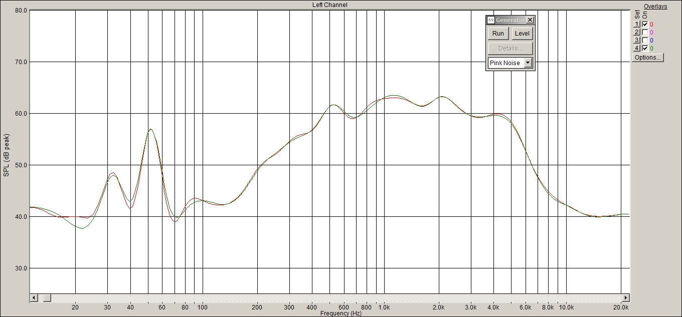

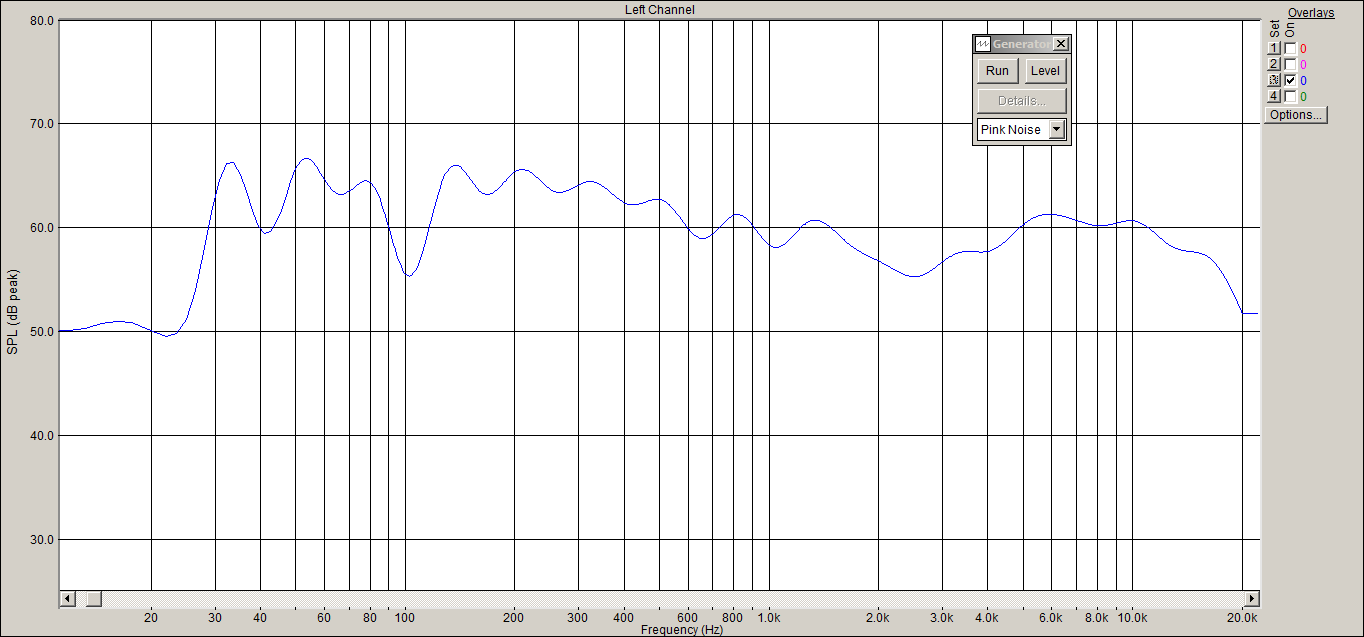

Наложил графики двух крайних замеров (30 мкФ и 40 мкФ).
На мой взгляд - графики одинаковы. Или я чего-то не понимаю. Или у меня опять какая-то ошибка в сборке фильтра, либо ещё что-то...
Комната выделывает горбы, а микрофон летает и не попадает в ту же точку. Фильтр проверить не помешает, есс-но

Тогда, как Вы, Николай, - можете считать, что 30 мкФ мало, надо 40? Интуиция???
Завтра буду слушать (планирую)...
В общем, да. Кроме того, увеличение с 20 до 40 мкФ по любому подняло уровень 80-100 Гц на 0,5...1дБ за счет эффекта накачки. С миру по нитке - моли на всю жизнь хватит )))
Самый настоящий. С Вашими 2-3-5-ю Омами выходного сопротивления, 6,5 Омами активного сопротивления ЗК НЧ дина и заниженной полной добротности, мотать 3 мГн можно было проводом диаметром 0,7 мм... Ладно, 1 мм точно! И последовательно с 9 Ом качественные конденсаторы ни к чему, советские из ЭС90 за глаза.
Как-то странно 10 мкФ припаян, типа - к отдельному резистору. Показалось? Какие вообще резисторы в ФНЧ стоят, вижу 2 штуки, но не могу понять, как они включены. Один, наверное, конденсатор, а не резюк.

В этих условиях - были проведены мероприятия (под руководством Маркова Николая в основном) по изменению схемы фильтра. И если, предположим, предложенные изменения по басовой секции - мне не показались положительными по звучанию, то в части СЧ/ВЧ - результат мне понравился по звучанию. Николай утверждает - что по своей сути это та же схема что настраивал Александр в 2019, но с учётом произошедших изменений у меня с того времени. Не знаю. Вижу - что номиналы другие.
Главное на данный момент, что зафиксирован некий результат, который по моему мнению - дал положительный эффект по звучанию, нежели то, что было у меня, скажем - месяц назад. И выглядит сейчас этот результат по схеме упрощённой так:
Я готов (если это возможно) - обсудить какие-то моменты по данному результату, сделать посильные измерения (например - зафиксировать АЧХ).
Но вопрос и просьба у меня сейчас совершенно конкретные: как можно изменить номиналы резисторов в СЧ/ВЧ части (8,1 Ом, 5,1 Ом, 7,5 Ом) чтобы SE УНЧ вышел бы на более высокий КПД (но стыковка СЧ и ВЧ при этом - осталась такой же). Другими словами - убрать "гасилку" на одном из динамиков СЧ/ВЧ части. Я верю, что такое действие - может пойти во благо звучанию.
А про последующие шаги - предлагаю обсудить и подумать позже.
