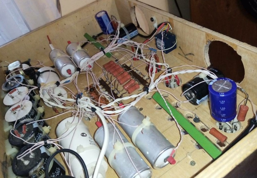

Кстати (так, для отчётности) - заменил конденсаторы в фильтре питания накала ламп 6С4С. Фон - можно считать что ушёл.

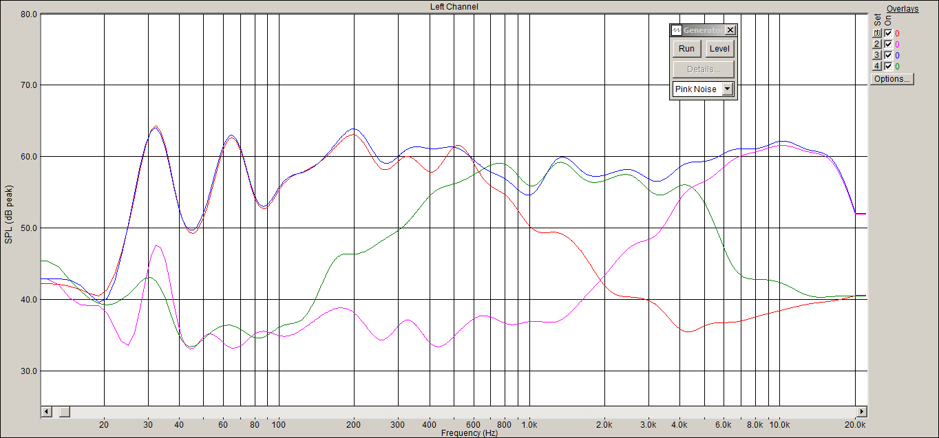

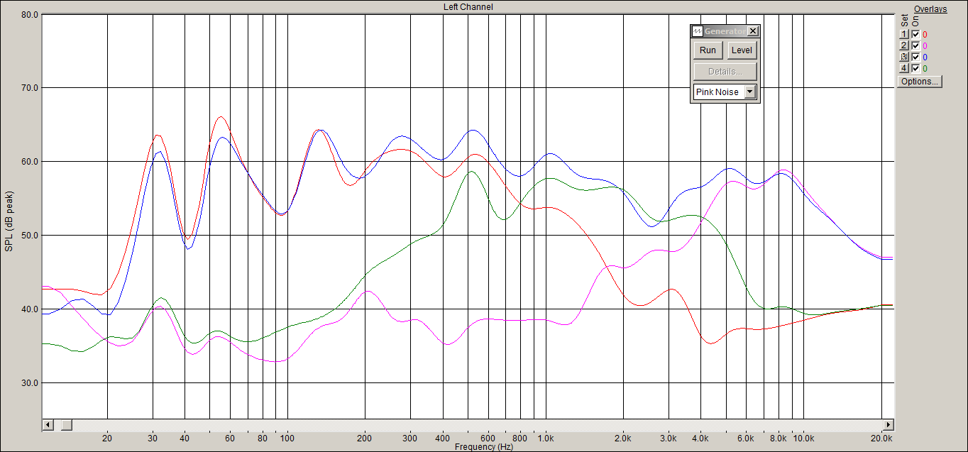

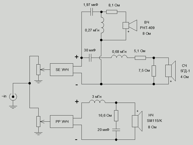

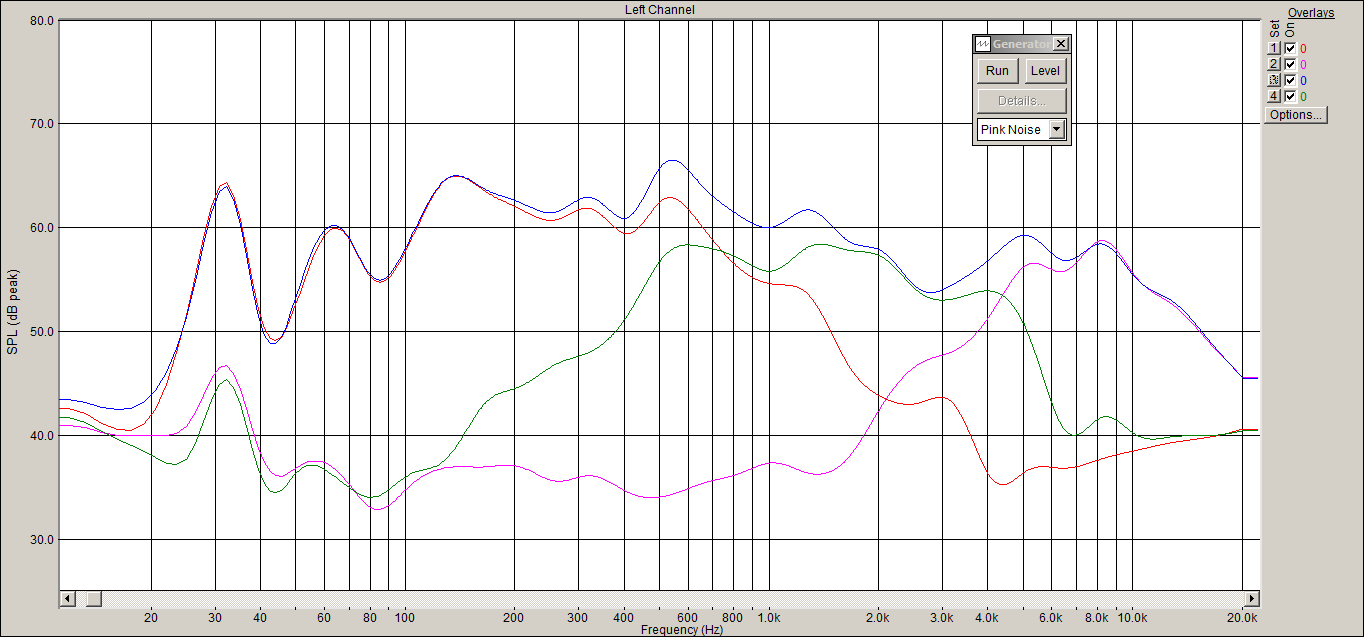

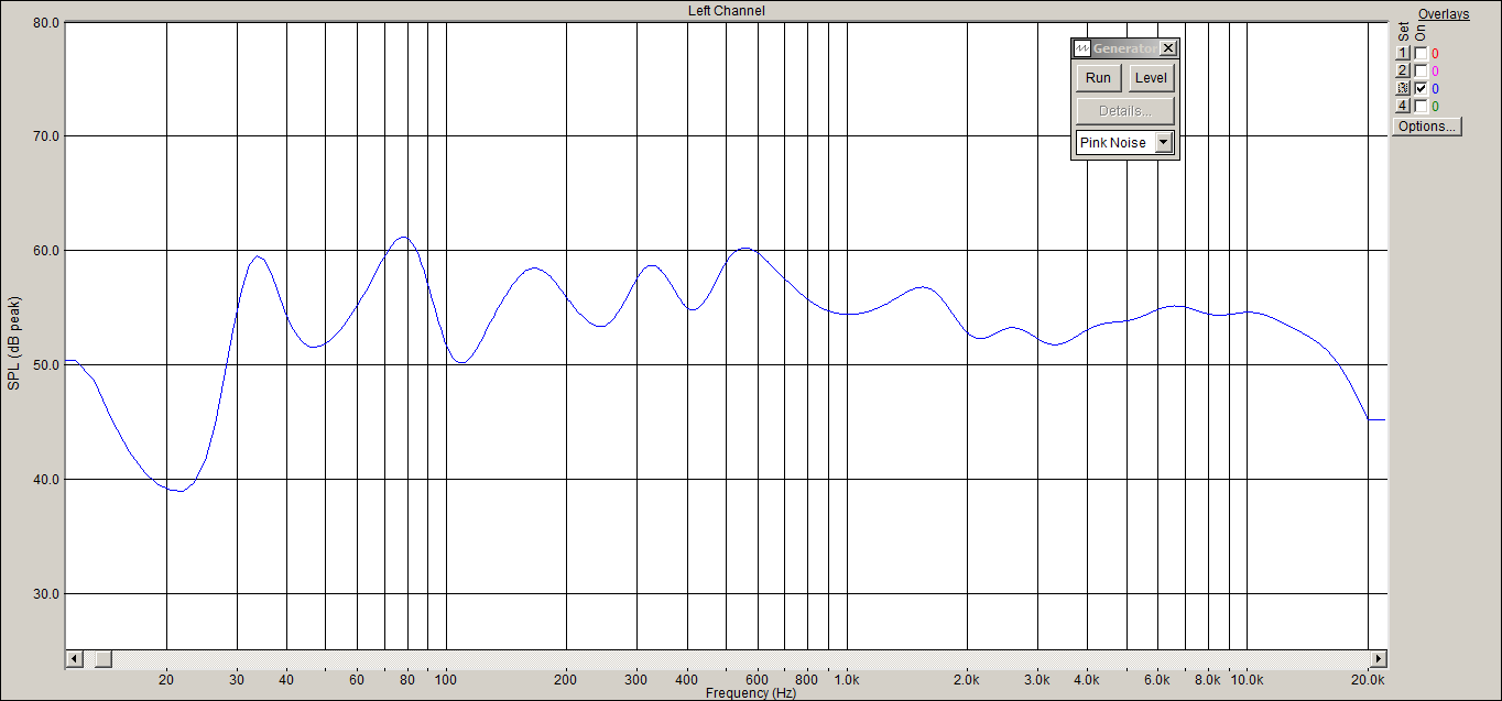

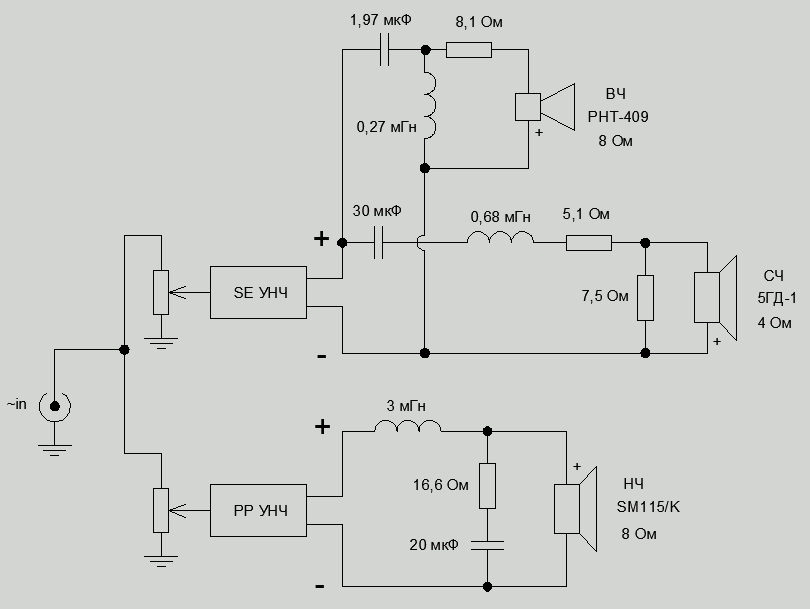

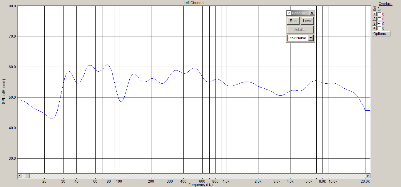

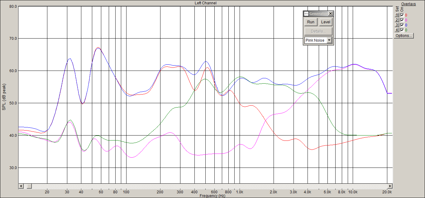

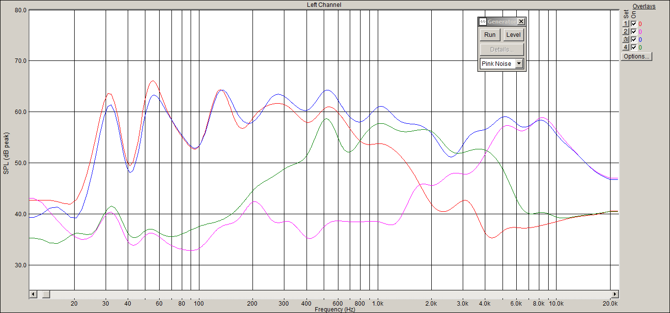

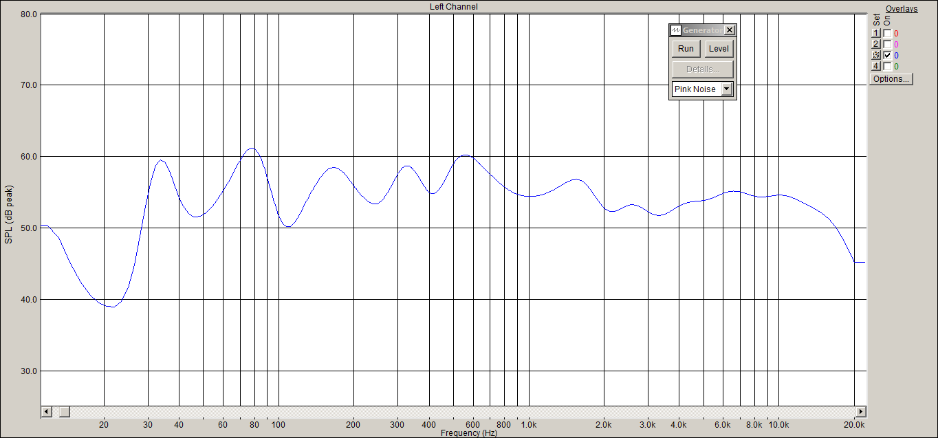

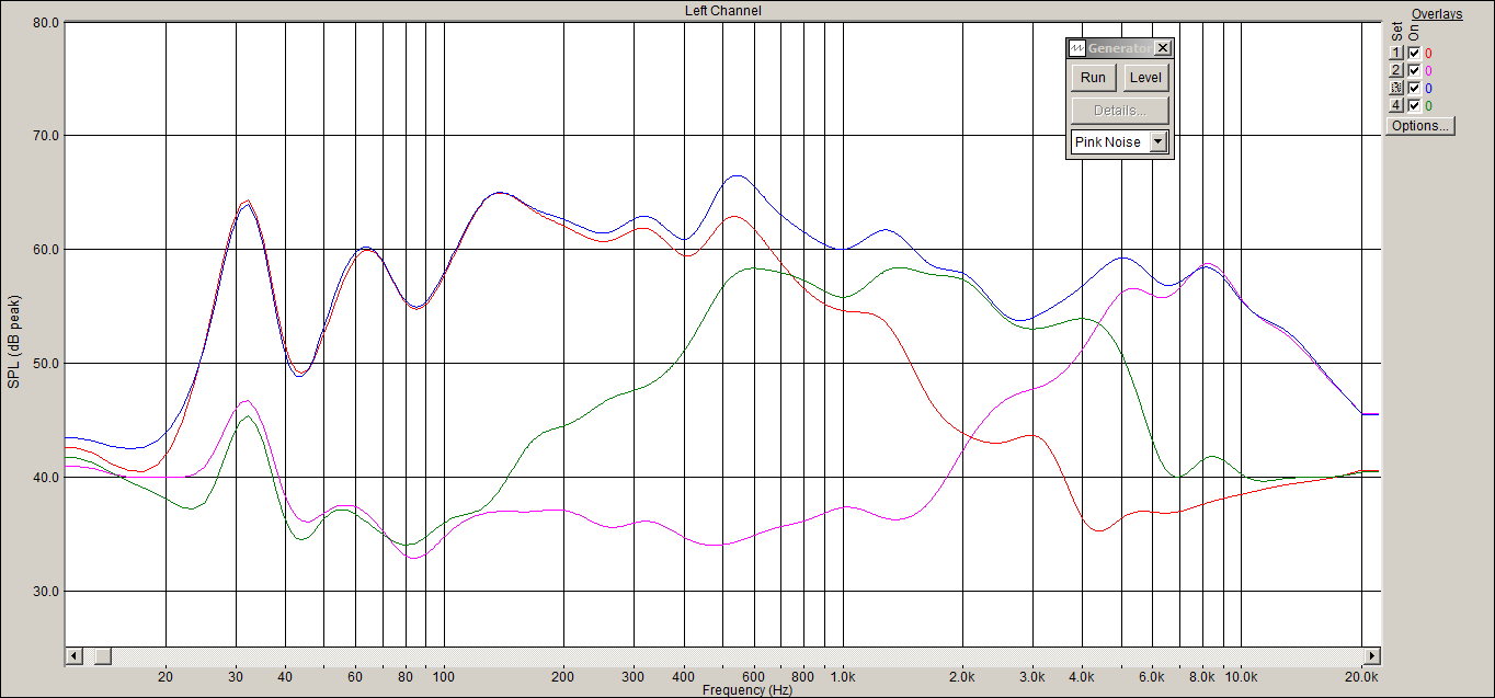

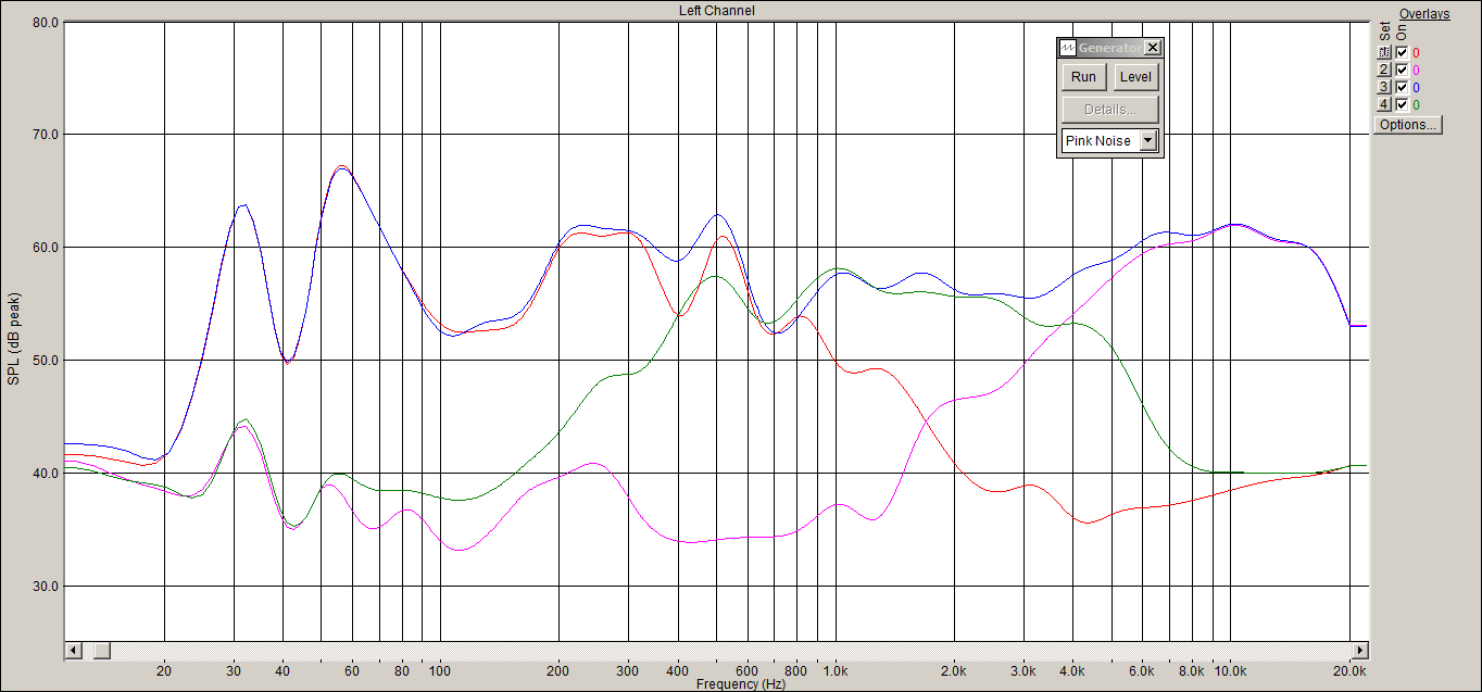

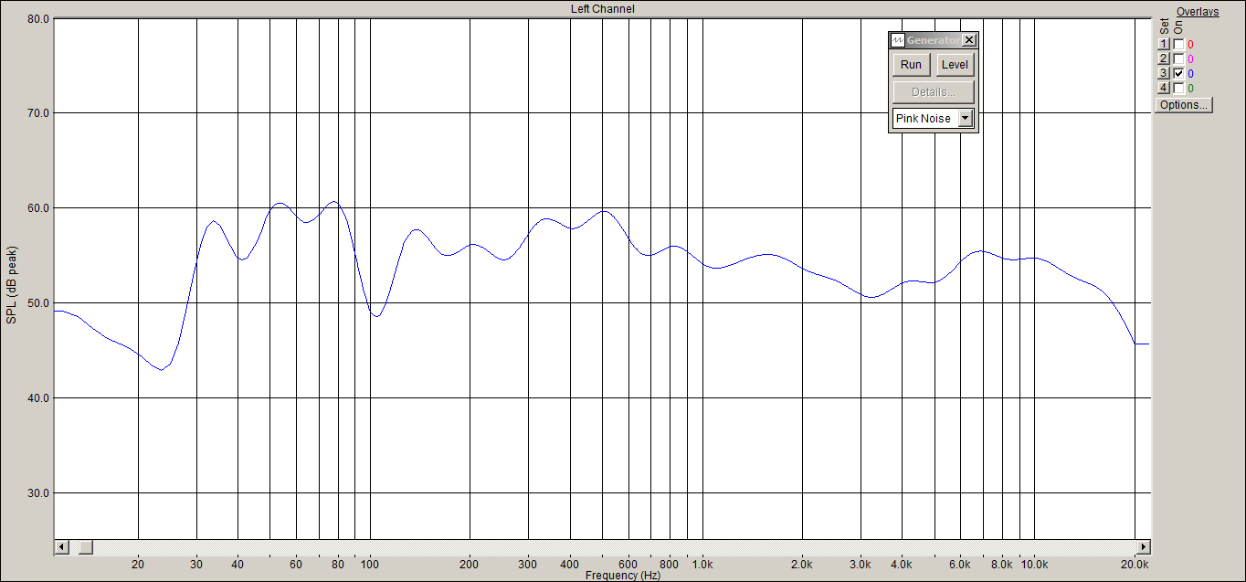

Так как полученный на данный момент вариант звучания - я считаю очень хорошим, решил максимально запечатлеть этот результат. Замеры старался делать наиболее аккуратно. При всех замерах - уровень сигнала для измерения одинаков.
Схема такая (как представлена от меня выше): https://ldsound.club/attachments/1-jpg.81840/
Соотношение сигнала на входе в усилители PP и SE - выставлены вручную, на слух, на музыке (как оптимальное по звучанию).
Левая АС. Микрофон метр от АС, на высоте между СЧ и ВЧ:
Левая АС, микрофон на метр от АС, по высоте - на 10 см выше чем середина между НЧ и СЧ:
Левая АС, расстояние 3 м, 1,6 м от пола по высоте:
Те же самые расположения микрофона, но для правой АС:
Выдохни, возрадуйся, замри и не трогай. Все идеально.
Другой вопрос, меряешь на оси между пищалой и средником, а слушаешь черте где внизу, а так нельзя.
Сам свожу в стороне от колонки, в точке ее реальной направленности .
Получится- глянь, что там в стороне.
По памяти, на прошлых АЧХ на средине в районе кила была дырка, которая сейчас куда-то делась. Поэтому не мешало бы выяснить, куда делась и что этому причина, то ли реальные изменения в ачх либо неправильно выбранная точка замера.

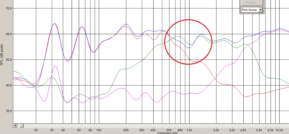

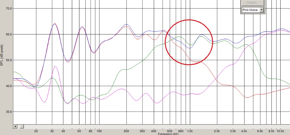

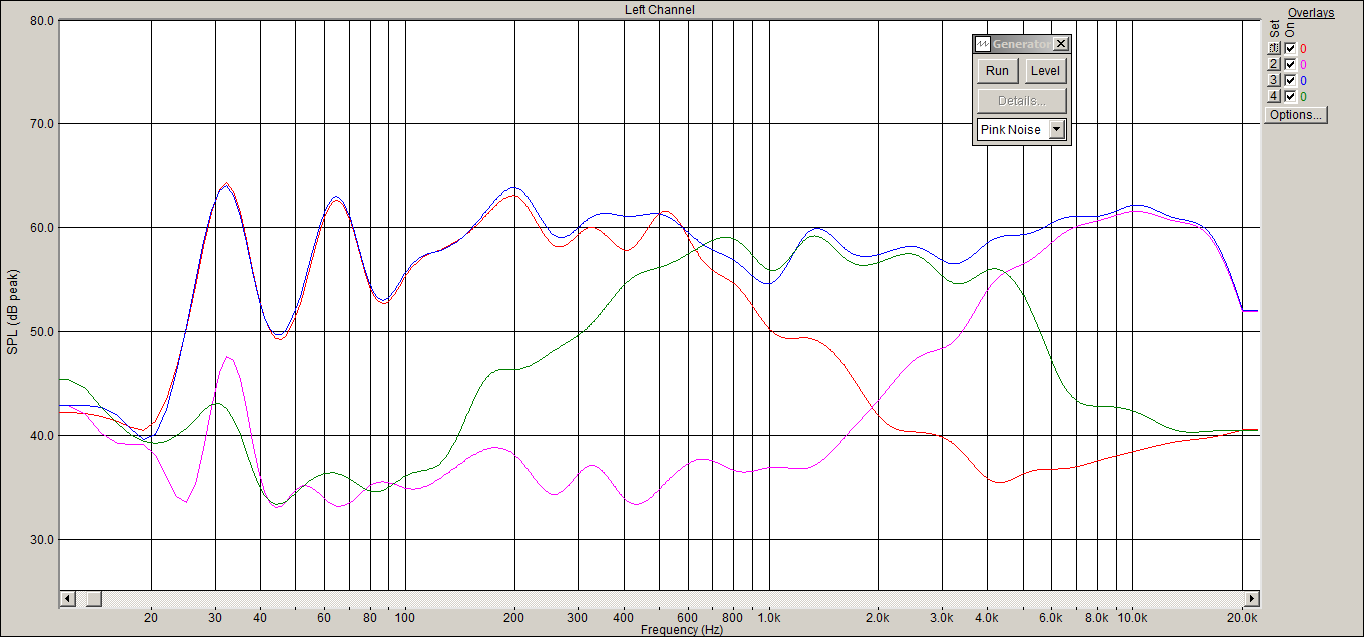

Сегодня через тумблер подключал в НЧ фильтре конденсатор 10 мкФ параллельно цепи Цобеля (у меня это 16,6 Ом + 20 мкФ). Слушал музыку и в руках держал тумблер на длинном проводе. Щёлкал. В итоге - звучание мне больше понравилось без этого конденсатора 10 мкФ.
Да, тоже помню - про провал в районе 1 кГц. Но, может, это он и есть:
В любом случае, если откровенно - этот провал меня больше пугал когда явно присутствовал. Чем сейчас - когда его будто-бы потеряли...
Сегодня слушал - всё устраивает.
Дальше - хочется попробовать "разгрузить" СЧ/ВЧ секцию - то есть сделать так, чтобы при мЕньшем подводимом напряжении с УНЧ - она бы выдавала такое же звуковое давление (СЧ/ВЧ секция) как сейчас с действующими фильтрами. Как я понял - Николай сможет позже в программке пересчитать в этом направлении пассивные фильтры. Только - хотелось бы чтобы номиналы катушек остались те же.
По басовой секции, с собственным отдельным теперь PP усилителем - хотелось бы попробовать фильтр на входе усилителя. Например - поставить простенький фильтр первого порядка на входе усилителя басовой секции и убрать при этом катушку 3 мГн в пассивном фильтре после УНЧ. Подскажите в этом направлении. Вот эта схема на входе усилителя: https://ldsound.club/attachments/7-png.81145/ предлагалась Николаем как эквивалент вместо пассивного фильтра ФНЧ после усилителя, я правильно понял? То есть - как я понял - сделав такую схему перед PP усилителем и удалив при этом детали пассивного фильтра (3 мГн, 16,6 Ом, 20 мкФ) (а по факту - тупо подключив басовый динамик к выходу PP усилителя) - я получу в микрофоне ту же АЧХ, что имеется сейчас с указанным пассивным фильтром?
Ещё раз подтвердили Вашу любовь к слитности полос. Что неудивительно при таком расстоянии между НЧ и СЧ излучателями.
С трёх метров его не будет, картинка (без эха) будет похожа на нижний стык.

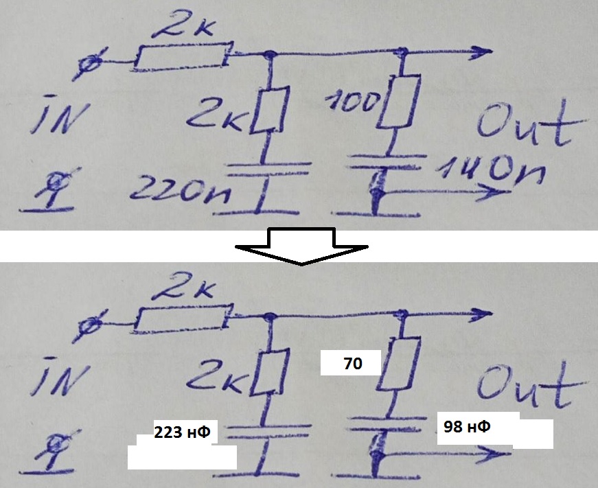

Техзадание принято. Взять схему #3,660 СЧ/ВЧ блока и, не трогая номиналы катушек (но почему?) сделать максимально чувствительный клон.
Теоретически - ДА. Номиналы схемы можно пропорционально менять (напомню). Подобрано под замену именно стартового, он же финишный, ФНЧ.
Дело в том, что лично участвовал в настройке этой системы, до этого точно так же год тут вымучивали разные варианты. Все они мимо. Ухи видимо у нас с дядей Петром шибко разные. ему одно слышится, мне совсем другое.

Про другую комнату. Гляньте страницу 1 с АЧХ : резонанс на 30, резонанс на 55 и яма на 40. Набор с последней страницы ветки тот же.
Я попробовал прибрать 600 Гц, но Пётр вернул назад ))
Не хвакт... Зависит от заполнения. Ежли колбаса сзади НЧ висит, то и стояк не пролезет )))
По итогу ямка от 700 до 4000 Гц.
Тут про другое. Нарушенный баланс в настройке басовика в оформлении даст призвук пустого ящика и в ящике с поглотителем, спокойно и запросто.

Про другую комнату.
Со слов Пётр
Та понятно. Только кто же снизу петь будет, ежли СЧ на 1,5 метра поднят. Вот на слух и хочется полосу пошире от НЧ, КМК тяжелый случАй.
Да, верно. Именно такая просьба. А я потом померяю микрофоном от динамиков результат клонирования (коли в теории схема такая рассчитается). А номиналы катушек - можно трогать, конечно. Просто в этом случае (с другими номиналами) - мне понадобится потратить провод и время на изготовление новых катушек.

Да, именно это - я хочу попробовать сделать и послушать на слух изменения. Проблема в том, что нет у меня понимания, как рождается подобная схема и каков критерий её применения. Между источником сигнала и регулятором громкости басового усилителя - корректно эту схемку расположить?

И ещё. Катушка на 3 мГн плюс выходное в 4, 7 Ома даст результат снижения реальной индуктивности и уменьшению крутизны спада басовика наверху.
Извиняюсь за свою радио-неграмотность. Не понимаю, как пропорционально менять номиналы. Нашёл у себя конденсаторы 223 нФ и 98 нФ (ёмкости - по мультиметру. По цифрам на корпусе - это 0,22 мкФ и 0,1 мкФ). Вопрос - какие должен поставить номиналы резисторов?

Дядя Пётр, расшифруй вектор твоей движухи: неужто снова активный фильтр + многоампинг, вариант 2024? Вроде было уже такое или это дежавю?
Я так понимаю - этот не является "активным". Он также пассивный, просто на входе усилителя
или я не прав?
Посмотрите пожалуйста, верно ли выполнено "пропорциональная замена номиналов".

Прежде сними АЧХ с пассивным фильтром. сохрани в оверлее, чтобы потом выгнать ее на экран и сравнить с новым вариантом. Иначе встрянешь в непонятки по самы ухи.
Пётр
29 Ноя 2019
1,582
938
55
Это правильнее всего сделать микрофоном у пыльника НЧ динамика, на свип-тоне?
26,290
12,238
Нет в метре-полутора метрах , в точке привычного замера излучений басовика и средника. Ты же их где-то женишь, если выводишь раздельные и суммарные ачх?
Но никто не мешает снять и замеры в ближнем поле. Там куда меньше комнатной пляски святого Витта.
Полвека назад нас учили, что "инженерная" точность = 5%. Это значит что такой разброс допустим и его надо игнорировать (за исключением особых случаев). Это значит что Вам не надо стремиться к точности лучше 5 %.
Смотрим.
Написано 0,22 мкФ = 220 нФ. 5% от этого 11 нФ. Значит 209...231 нФ норма.
У вас точность лучше, примерно 1% поэтому не надо тратить время на достижение абсолютной точности. У конденсаторов очень часто допуск 20%, у резисторов 5%.
Разница между 98 нФ и 100 нФ (0,1 мкФ) =2%. Значит наплевать и забыть.
Я уже не пишу, что измерительный прибор всегда привирает - у него своя точность.
