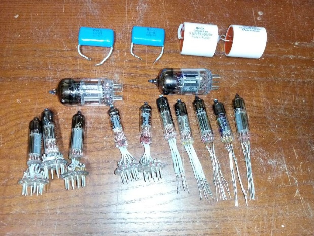

Получил посылку от Александра Бокарёва. Подарок. Лампочки, насколько я понял - для применения в качестве драйверных для SE на 6С4С. Попробовать, послушать. И межкаскадные конденсаторы, по всей видимости. Ещё в посылке были угощения для детей. Александру - огромное спасибо!

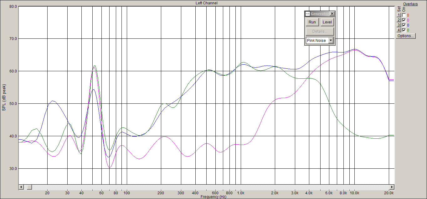

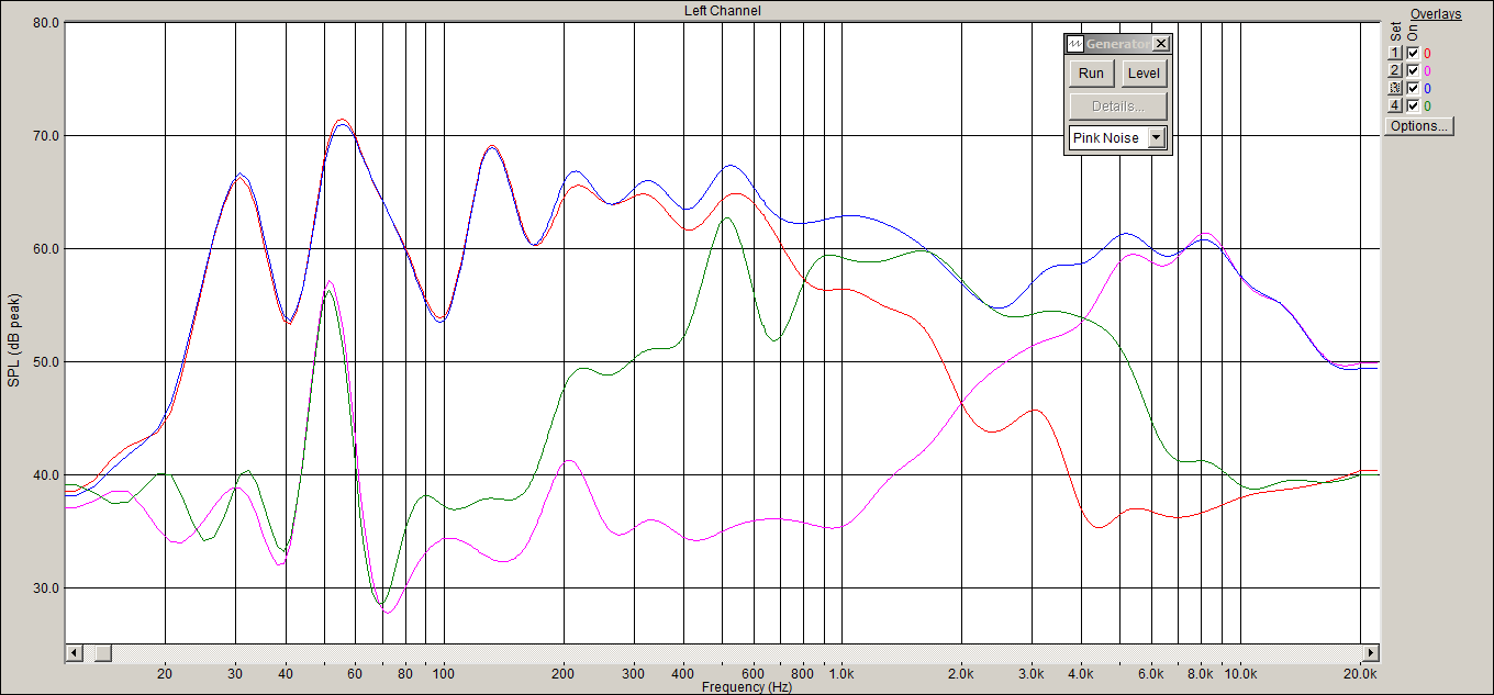

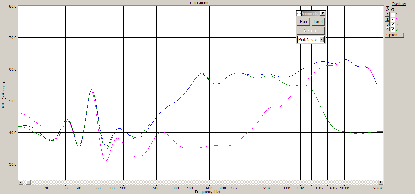

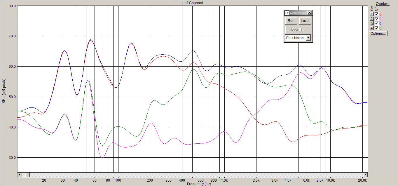

Подключил басовую секцию через PP усилитель, а СЧ/ВЧ - через SE. В басовой секции внутри - свой пассивный фильтр.
Заснял микрофоном АЧХ. Старался - в тех же местах, как снимал от одного УНЧ на всю АС
я ничего в графиках не увидел. Может кто-то увидит.

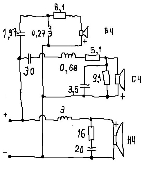

Я - за присадку зоны 300...600 изменением ФНЧ. Это лучше решать по факту, когда будет настраиваться басовое звено на РР с другим Rвых.
Насколько я понимаю - с фильтром ФНЧ басовой секции (пассивные в АС) так просто не поиграешься. Катушка там и так - большая по размерам и дорогая по меди. В этом смысле - наверное проще пытаться сделать фильтр на входе PP УНЧ. Вопрос такой, Николай: если предположить, что действительно, как Вы выразились - есть провал вокруг частоты резонанса системы басовик-ящик, в районе 45 Гц - то Вы можете мне подсказать, что в этой ситуации полезного для звука можно сделать? Допустим, имея возможность выделить отдельный УНЧ на басовую полосу? Как Вы видите?
Я подумал - может и правда, 300...600 Гц как бы перебивают более низкий бас.
Для фундаментальности баса я бы попробовал в ФНЧ цепочку 10 Ом+30 мкФ, чтобы изменить соотношение НЧ и мидбаса.
10 Ом+30 мкФ - уменьшат по отдаче диапазон 300...600 Гц у басовой секции?

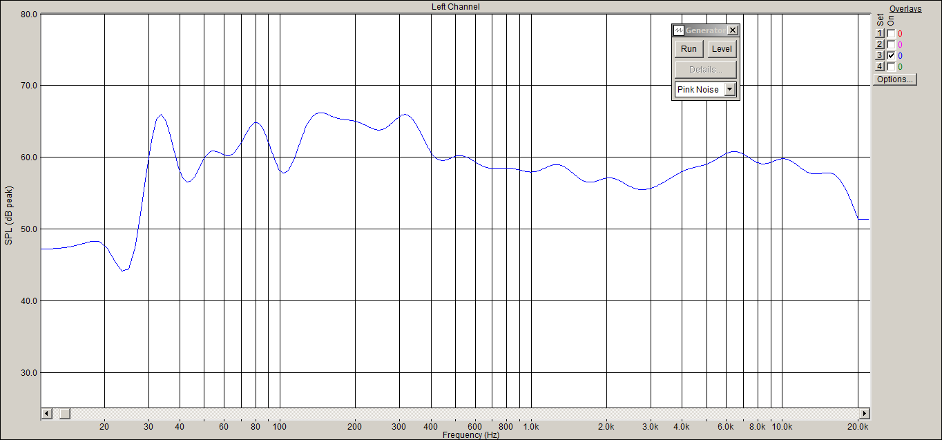

Я вижу. Это - вторая АС, уровень опять очень слабый, НЧ помехи на первом графике ниже 20 Гц по уровню -10дБ от среднего - конечно, разницы не видно.

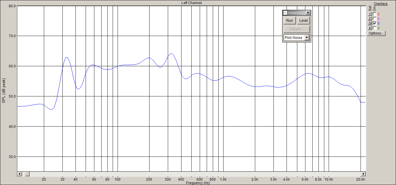

На всякий случай, расположил микрофон в месте наиболее частых моих ушей при прослушке. И тоже заснял:
Очень полезный график, показывающий, что и первая, и вторая АС, совместно с комнатой, имеют четкий акцент на 300 Гц.
Конечно.
Комната... А отдельный НЧ блок с РР получается автоматом. Или Вы о сабвуфере?
Пока это главная придирка к АЧХ с трех метров. Вторая - таки провал 3 кГц черезщур.

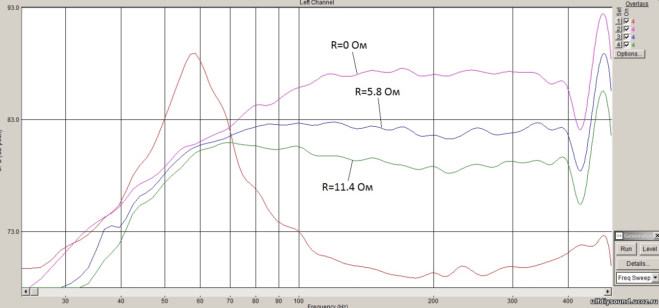

Да. Можно и дальше идти в этом направлении, при 6,5 Ом Бэймы 10 Ом+30 мкФ даже мягче, чем Цобель, то есть, легче первого порядка на слух.

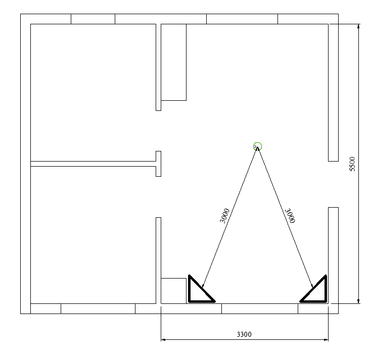

Кстати, а где Вы ходите, что комната даёт провал 45 Гц? Посередине? Нарисуйте план кибитки, плиз.

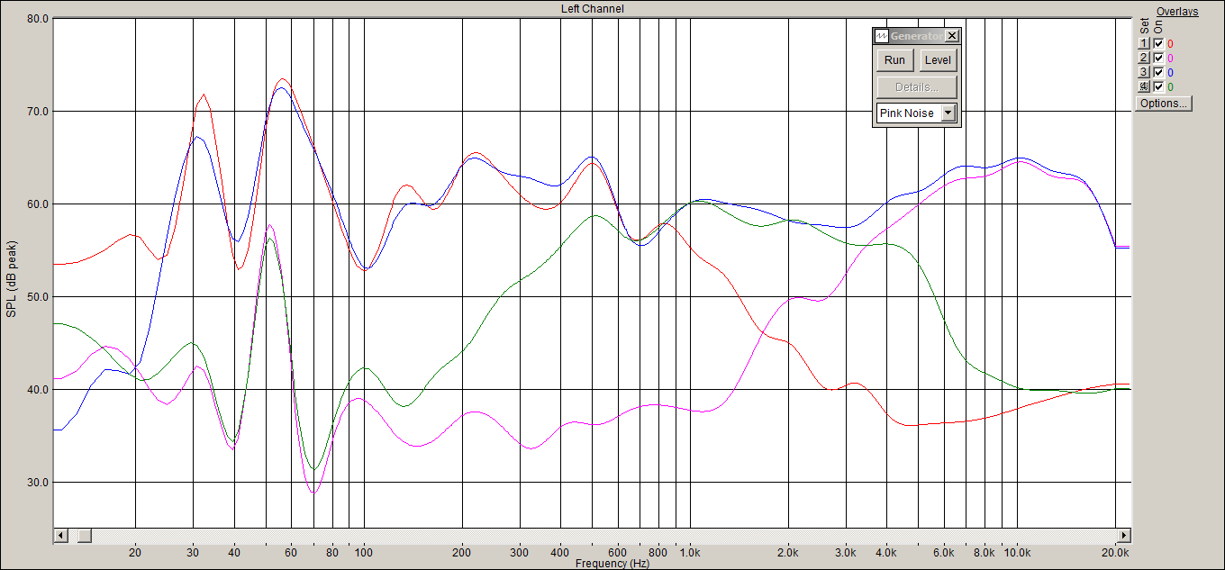

Это всё - была та же АС. Первая. Левая. Только - басовая часть на этих графиках - работает от PP усилителя (биамп).
Комнату изменять не готов. Сабвуфер - не рассматриваю. Отдельный НЧ блок - я называю "биамп". Т.е. отдельный усилитель на басовую секцию - в моём понятии то же что и "биамп".

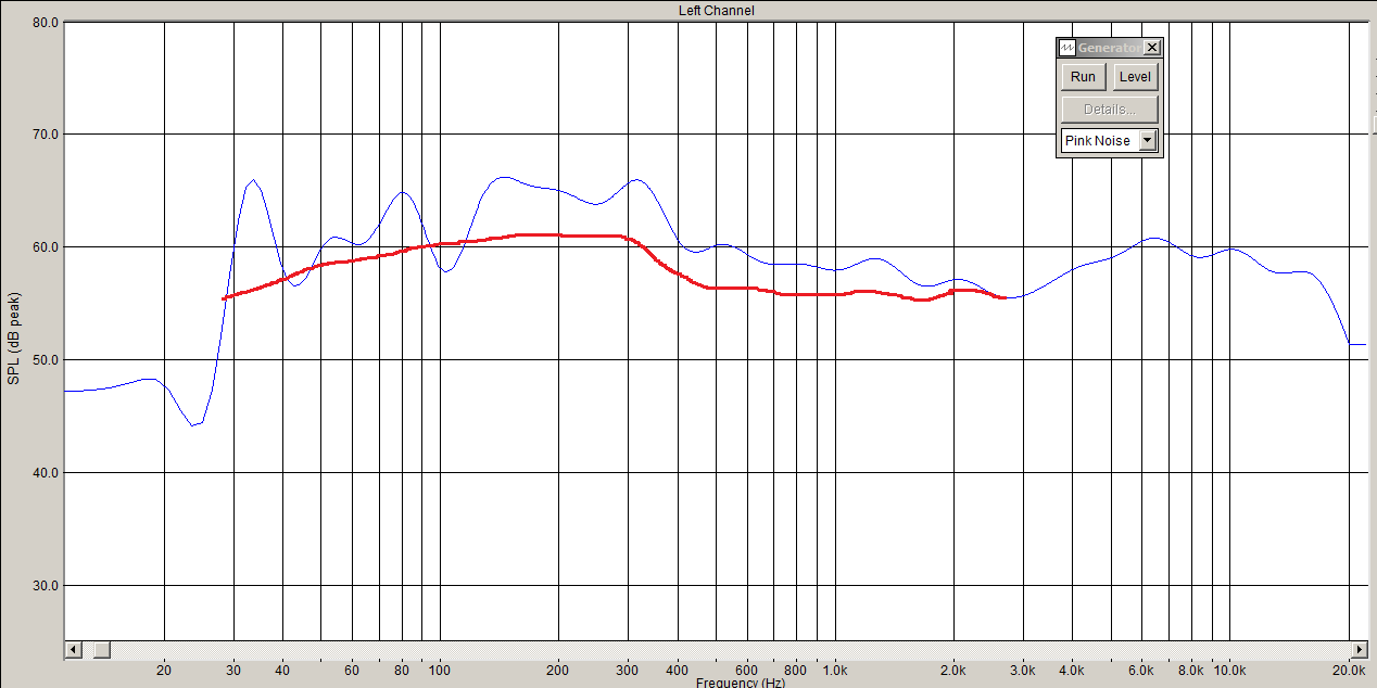

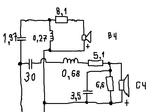

Предлагаю разобраться со второй придиркой (чтобы всё же считать СЧ/ВЧ - завершённой). Вы написали ранее:
Есть мысль подтянуть 4 кГц, два способа. Первый: несколько мкФ в параллель СЧ динамику для довернуть фазу на стыке и получить +6дБ вместо +3дБ. Второй: перейти на 3-й порядок ФВЧ, который тоже довернёт фазу на стыке и позволит получить перегиб АЧХ на частоте 3...4 кГц. Оба варианта можно протестировать на слух и оба увеличивают крутизну соответственных скатов.
это про решение проблемы "провал 3кГц черезщур"? Если других вариантов нет - то я выбрал бы "несколько мкФ в параллель СЧ динамику". Планирую пробовать. Основной критерий результата - теперь мерить микрофоном суммарную АЧХ на расстоянии 3 м в зоне прослушки? Или - опять, вблизи, на 1 м надо измерять?

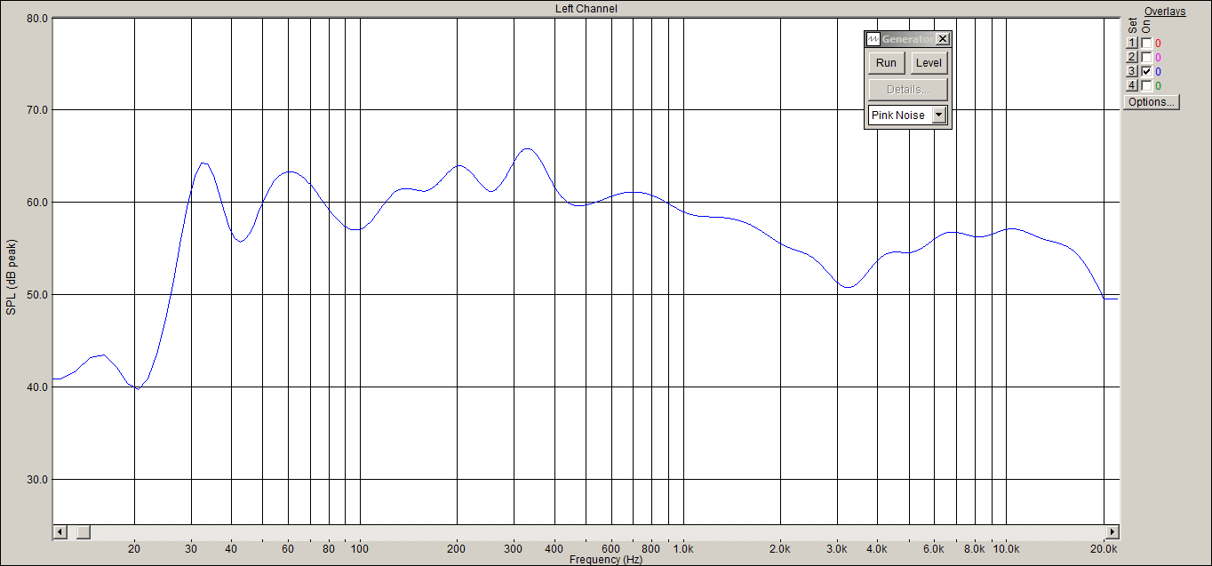

Опа. Не признал левую.
ОК, я тоже - за. К сожалению, нет симулятора под рукой, я бы сказал гораздо точнее, что и куда. Пока пробуйте 4 мкФ в параллель СЧ, с 1 метра, верхний стык, без НЧ. Ещё есть вариант: RC-цепочка ПЕРЕД 5,1 Ом на землю. Ею можно хоть горб 3 кГц выдуть ))) Хотите - попробуйте 4 Ома+4 мкФ ПЕРЕД 5,1 Ома.

Можно:
- садить мидбас и корректировать (при необходимости) ВЧ;
- добавить резистор последовательно с катухой ФНЧ и садить СЧ и ВЧ;
- сделать коррекцию по входу SE для поднять весь бас на 3...4 дБ.
Все три варианта, в порядке нарастания, уменьшают перегрузочную способность УМ: неискаженный уровень всей полосы, кроме НЧ, падает. Это - экстенсивный метод.
Варианты 2 и 3 - различны по звучанию. Резистор последовательно с ФНЧ увеличивает добротность, а коррекция по входу больше эквивалентна снижению резонансной частоты и повышению добротности одновременно.

Проще всего играться с тем, что есть: изменять пассивный фильтр. Очень просто поставить коррекцию по входу, но пропорционально подъему НЧ садится максимальный уровень остального (или же НЧ будут в перегрузе). Биамп самый сложный, но обещает больше всего плюшек.
Сделайте тонкомпенсацию по НЧ, это - очень полезная фича в Вашем случае.
Да, вытягивание 3...4 кГц тоже потянет одеяло на себя, мидбас будет меньше превалировать, НЧ надо будет на 1дБ больше... Хвилософия.

Дядя Пётр, это - работа комнаты. Там, где многабаса, там и стоячая волна в полную силу. Скажу наперёд: динамика изменения уровня на частоте основного резонанса комнаты, по моим прикидкам, эквивалентна пяти (5!) единицам добротности электрического фильтра, а первого кратного резонанса - и того больше. Все ЗЯ, ОЯ с добротностями больше 1 и даже ФИ с его медленной раскачкой залипают. Гудит комната. Медленно нарастает уровень на частоте стоячей волны и медленно спадает. С расположением АС под стенкой в углу бороться со стоячками очень тяжело, а по всей комнате - невозможно ни в теории, ни практически. То, что мы можем сделать для всех локаций - чтобы добротность самих динамиков и фильтров в АС не была настолько высокой, что их "релакс" накладывал бы свой (одинаковый!) отпечаток на каждый всплеск сигнала.
А бывает - что такое различие на слух становится проще. Это я называю - отсутствие "каши", появление драйва в низкочастотной области. По сути - разборчивость на басу.
Попали в точку, где влияние стоячих волн слабое.

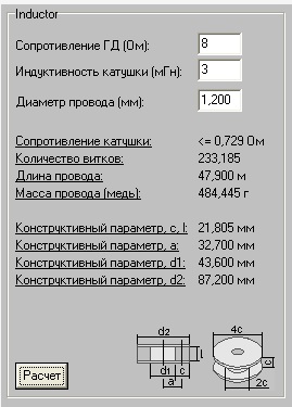

Какое сопротивление катушки ФНЧ?
Примерно 0,6 Ом. Точнее не могу. Известно, что провод диаметром 1,8 мм (по лаку) известно, что 3 мГн и известно, что расчёт делал в такой программке, только в этом расчёте диаметр провода поменьше:

Примерно 0,6 Ом. Точнее не могу. Известно, что провод диаметром 1,8 мм (по лаку) известно, что 3 мГн и известно, что расчёт делал в такой программке, только в этом расчёте диаметр поменьше:
"Размазанность баса" измерить невозможно (подручным, простым способом)?
То есть, SE+катушка=2,8 Ом, а РР-катушка=4,7 (если фильтр перед РР) При 6,5 Ом Бэймы разница в электрической добротности (6,5+2,8)/(6,5+4,7)=0,83, или 17%, или всего +1,2дБ на частоте резонанса. С катушкой ФНЧ соответственно +2дБ.

Тут резонанс на частоте 58 Гц. Это какая-то другая АС?

Но мы вроде сошлись на том, что "НЧ у меня даже много", тогда зачем провал СЧ от 1 до 4 кГц нужен??? Может, надо выровнять зону СЧ, чтобы стоячие волны комнаты не так были заметны? Надо определиться.
Не знаю ответа. Настраивал Александр Бокарёв. Он даже - слушал розовый шум и по нему на слух - определял, что музыка будет звучать хорошо. Кроме того - АС стояли по-другому и в другом помещении (размеры). Настройка НЧ фильтра - осталась с того времени.
Я готов попробовать сделать (под Вашим руководством) и послушать любой из этих двух вариантов. За увеличенную отдачу басовика на НЧ я не цепляюсь. Если есть мнение, что следует поднять полку СЧ - то надо это пробовать.
Это - в другом закрытом ящике. Тот же басовик Бейма, но в закрытом ящике, меньшего объёма.
Попробовал. Нашлось 3,5 мкФ. Схема:
АЧХ на расстоянии 1 м, СЧ/ВЧ секция, по высоте - между осями СЧ и ВЧ:
этот же вариант, на расстоянии 3 м от АС, на высоте ушей стоя, три полосы:

Это как Вам на слух кажется! Но пока
- наблюдаем один мидбас (так кажется). Вы слушаете издалека, поэтому реверберация набрасывает своего. Если её отнять, будет примерно вот так
Вам решать, что с этим делать или не делать. И вот мы делаем:
Явно лучше, и ближе к правой АС. На стыке имеем +5дБ, хорошо! Но мы ведь так и не решили, куда двигаться... То ли поднимать все СЧ, то ли подтянуть только 3...4 кГц, то ли садить мидбас, то ли - Вас всё устраивает.
Вы решили послушать все варианты? Это вариант! Паять и измерять - не мне, я согласен)))

Нравится. Особенно хорошо стало на СЧ и ВЧ. Особенно с SE усилителем.
3...4 кГц, наверное, следует подтянуть. Раз уж так должно быть по Вашим понятиям. А я послушаю. Если не разочаруюсь - то так и оставлю ("подтянуто") если вдруг разочаруюсь - вернусь на шаг назад, на предыдущую схему.
Мне кажутся логичными Ваши предположения - что мидбас может перекрывать собою бас. И в этой ситуации - следует попробовать садить мидбас. И слушать.
... По моим понятиям провалена вся зона СЧ, а не только верх. Просто 4 кГц ответственная зона, вот и уцепился.
Единственно правильно!
Мне кажутся логичными Ваши предположения - что бас может закрывать собою мидбас. И в этой ситуации - следует попробовать садить мидбас. И слушать.
Или подтянуть к нему СЧ, увеличив КПД АС... Давайте увеличим 6,6 Ома в ФСЧ до 10 Ом, и Вы послушаете ))
По 3,5 мкФ: оставляем.
Николай, при настройке СЧ/ВЧ секции - Вы мне такие вопросы не задавали. Вы просто выкладывали очередное изменение в схемке, которое я должен был выполнить. И результат оказался превосходным. Почему же теперь - Вы не даёте мне указания, а задаёте какие-то не очень понятные мне вопросы? С присоединением басовика - всё намного сложнее, чем соединить СЧ и ВЧ?
Мне было проще - когда Вы просто говорили что делать, при работе с СЧ+ВЧ. А теперь - Вы задаёте какие-то вопросы и мне становится неловко. Тем более - что краснею у всех на виду. "Многобаса" всякие... я хочу чистый, быстрый, живой звук. Во всём диапазоне. И чтобы - на рок музыке на басу не было "каши".

Оставляем верхний стык как есть, с новым 3,5 мкФ, и поднимем все СЧ, заменив 6,6 Ома на 10.
Миха
20 Ноя 2021
428
140
20
Донецк
Миха
Пётр
29 Ноя 2019
1,582
938
55
Оставляем верхний стык как есть, с новым 3,5 мкФ, и поднимем все ВЧ, заменив 6,6 Ома на 10.
Сделал.
Схемка:
Микрофон напротив СЧ/ВЧ секции, 1 м по расстоянию. По высоте - между центрами СЧ и ВЧ.
Микрофон на расстоянии 1 м от АС, по высоте - на 10 см выше, чем середина расстояния между центрами НЧ и СЧ динамиков.
Микрофон в примерном месте прослушивания. На высоте ушей стоя:
