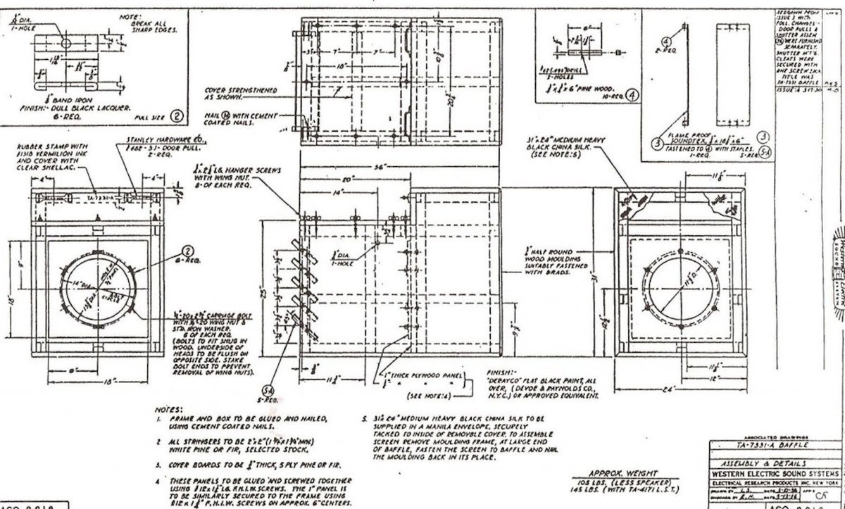

То на Аудиопортале описано. В двух словах:
делаем кубик 60 х 60 х 60 см без передней и задней стенок. Т.е. получаем некий квадратный тоннель.
Панель с динамиком располагается посередине тоннеля. Спереди и сзади динамика получаются открытые ящики. Такое простое открытое оформление. Спереди может быть ОЯ больших размеров, так у WE было. Люди просто ставят перегородку с динамиком посередине.

Вот нашел, откуда оно растет:
    188.5 KB · Просмотры: 180
26,372
12,283
В ящике не сработало, может экзотика поможет. Первая мысль при виде чертежа. А провода к динамику полезно натереть змеиным маслом. :)

В ящике работает.
Н-фрейм просто интересен. Сейчас и время будет, и дров от старой мебели осталось достаточно.
Когда ещё попробовать?

Нет. Не это.
Щитаем. ( Щит - должно общитать, не так ли? Тудой=сюдой от переда диффузора до его зада по стеночке ползком - получаем щит 120 на 120см. Круто. У Сани Золотых щит 1250 на 2 метра, честные 50 в полку. Задача видимо выйти на сверхнизкие подземные 70 герц. Успеха.

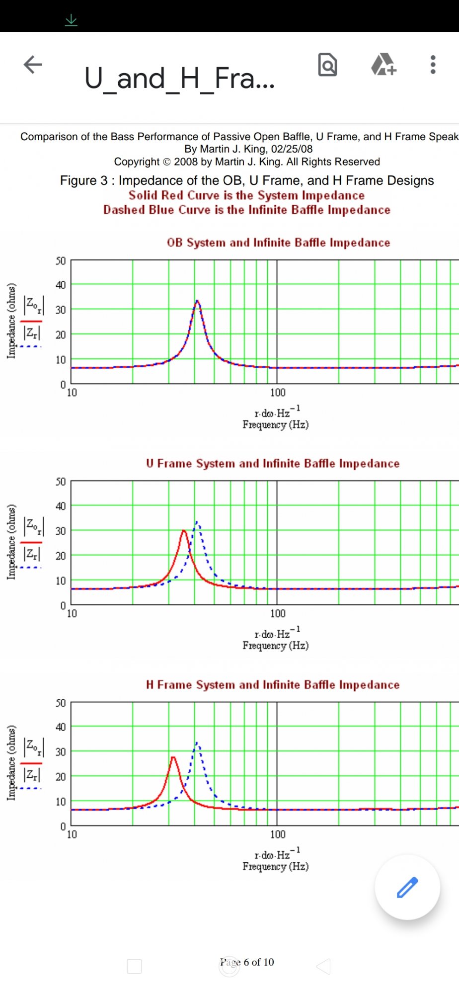

Это картинка про Н-фрейм.
Насмотревшись буду пробовать.
Одни в эту штуку верят, другие не верят. Надо разобраться практически.

Резонанс с 40 Гц просто динамик, ушёл вниз до 30 Гц в этом оформлении н_фрэйм?
