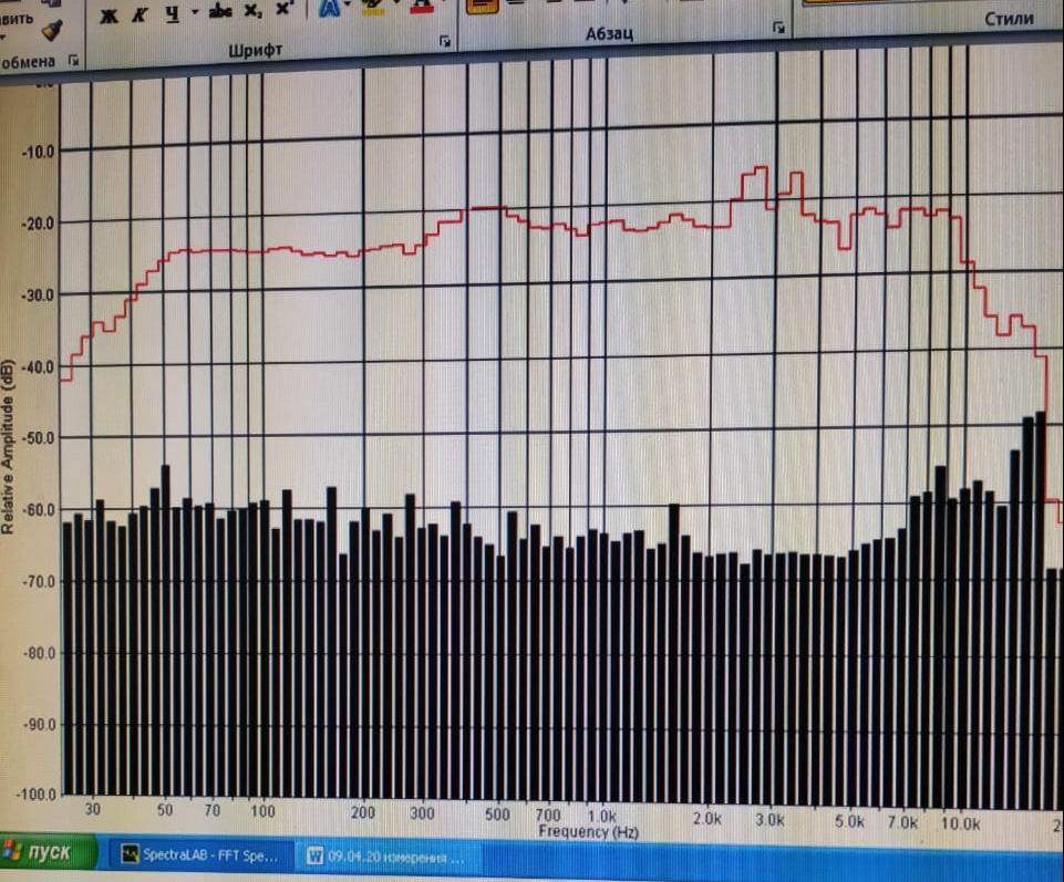

Фото от Сергея Z:
Пётр
29 Ноя 2019
1,582
938
55
Как понял - красной линией - АЧХ в ближнем поле. Выход на полку в районе 52 Гц. Примерно 45 Гц по уровню -3 дБ.
Не знаю, что скажет Александр Бокарёв.
А я своё дилетантское предположу: бугор в районе 400-500 Гц может дать проблемку. При попытке фильтром сгладить его - может просесть отдача в районе 300 Гц. Ну и - звук от 50 Гц и выше - достаточно ли будет для Сергей Z для удовлетворения его потребностей... Ну а самое главное - как звучит, субъективно, по мнению ушей хозяина.
А резонансная в ящике - как понимаю, лишь позволит определить оптимальный объём ЗЯ. Ещё, надеюсь, Александр прикинет добротность дина - по спаду АЧХ внизу, как он умеет...
А играет этот БИГ высоко... почти до 10 кГц (по АЧХ в ближнем поле). Наверное, гладкий диффузор, рассчитанный и на работу в СЧ. Не узкопрофильный басовик.

Да, там по -3 дБ 46 Гц.
Теперь надо перекроить ящик на морду в 40 см. Если будет примерно также, откажусь от двухполосного усиления и оставлю эти Биги. Если картина ухудшится, выставляю Биги обратно на Авито и оставлю свои пятнашки и двухполосный усилитель.

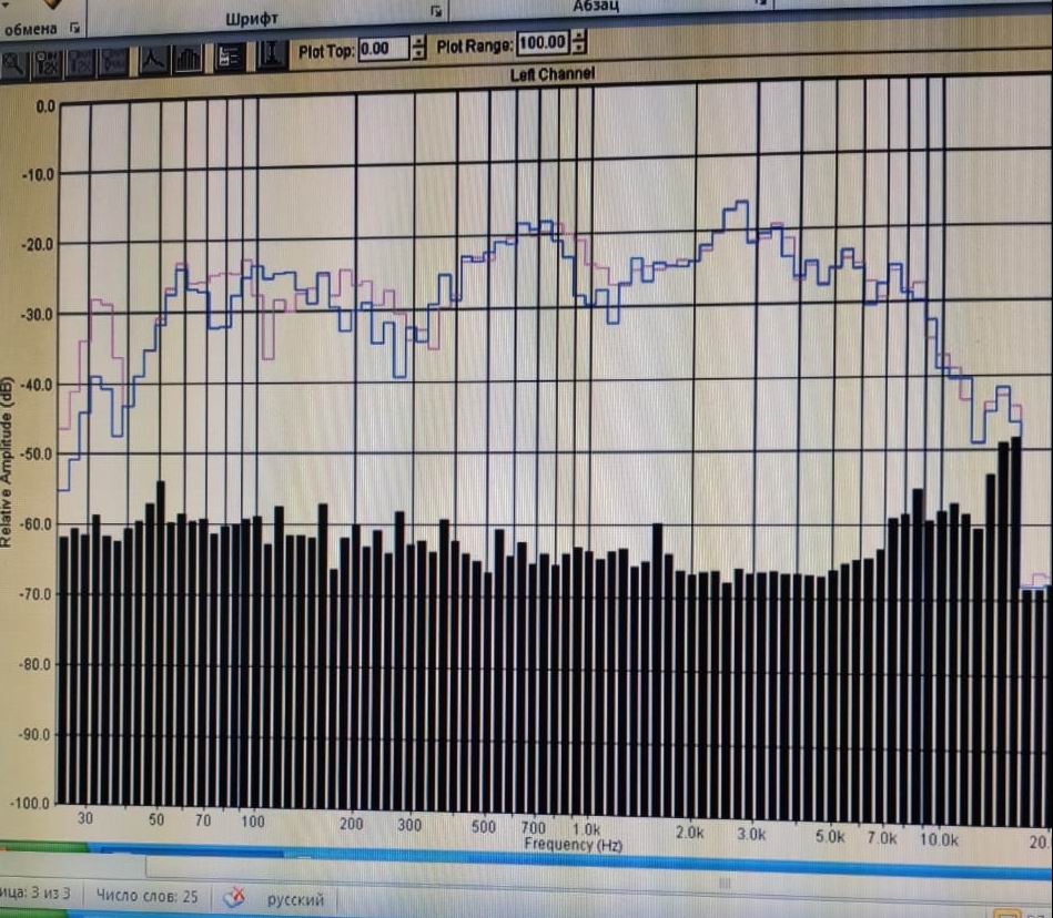

судя по ачх, идеальный вариант , не убавить ни прибавить.
На дистанции срез нижний поджимается вверх, уже 55 вместо 46-50. И дырка на 250, результат дифракции и отраженки от пола. Зауживание морды лица ничего хорошего не даст. То, что есть, как бы оптимум

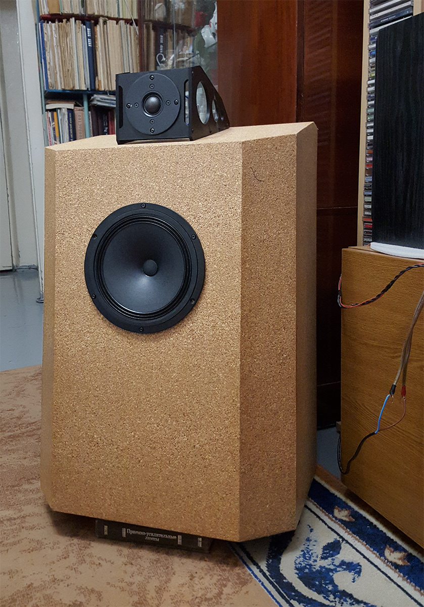

мне по душе такие варианты. Прям не знаю, почему.

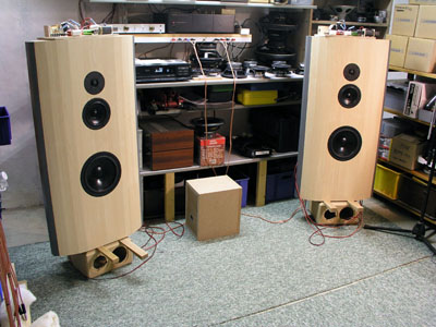

    501.3 KB · Просмотры: 180
Сергей Z
14 Мар 2020
4,887
1,088
85
Ба! Моя старая колоночка!
На Бейме, Фостексе и Сканспике.
Хорошая была!
28,312
13,622
Самтыбейма. Пеерлесс 830669
Давно поставил бы к столу с техникой пару скворечников на подставке, чтобы шкаф не загораживать. И через 5 минут забыл бы, как оно там гудело с лопухами. И слушал коллекцию без супербаса, нахррр бы он упал ваще.
