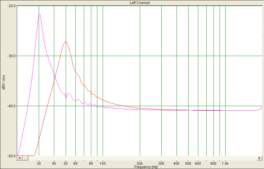

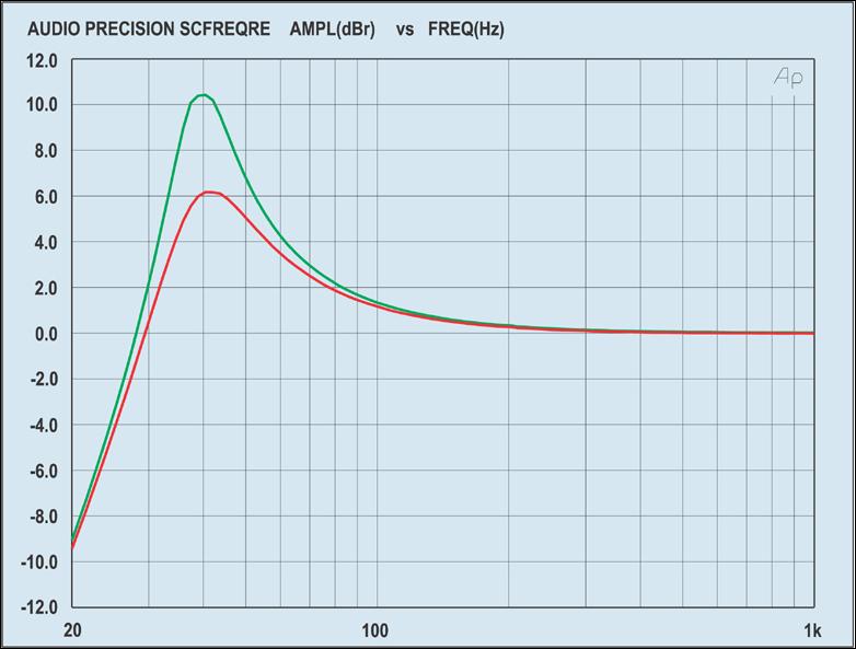

Пётр. Вам нужна коррекция 10 дБ на частоте 40 Гц. Плата Эллиотта делает это легко и с запасом. Всё это подробно показано в моей статье, есть даже печатная плата. Что ещё надо? Все регулировки плавные и делаются одними резисторами. Я доводил схему до возбуждения чтобы увидеть её возможности. Всё легко смотрится в Спектралабе (понятно, что если уровень на выходе несколько Вольт, надо делать делитель на двух резисторах, чтобы не перегрузить вход или на вход подавать поменьше. При любых манипуляциях ничего сгореть не может. LM3886 выключена.
Приведу несколько картинок из статьи.
Это теоретически из переводной статьи. ТОЧНО ВАШ СЛУЧАЙ!!! 40 Гц и 10 дБ. Как говорила Рыбка: чего же тебе ещё надо, старый хрыч?
Ну теория теорией, может врут.
Вот измерено:
Это если крутить один резистор, высоту горба, понятно, тоже можно менять и она с запасом. Здесь 13...18 дБ.
Ну а каков запас? Вот на грани возбуждения:
ТРИДЦАТЬ дБ!!! Столько не надо, должен быть запас, но он есть и он большой.
Ну а вот как можно менять высоту не трогая частоту:
Настройки независимые - один резистор - частота, другой - добротность.
Что не понравилось?
Вот измерено:

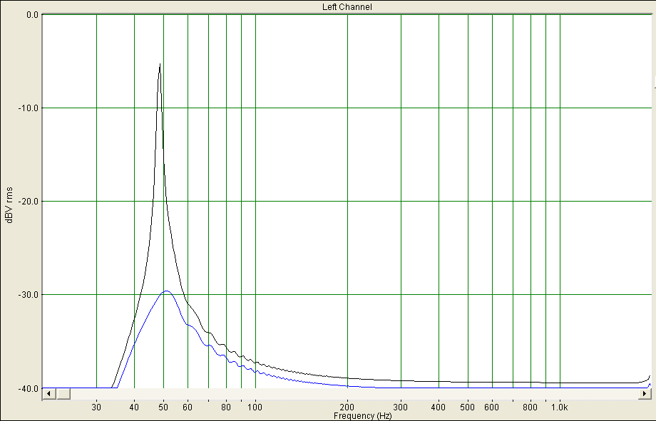

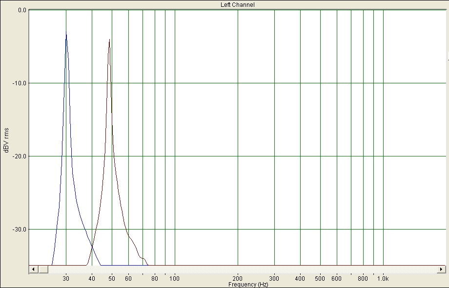

Что не понравилось?

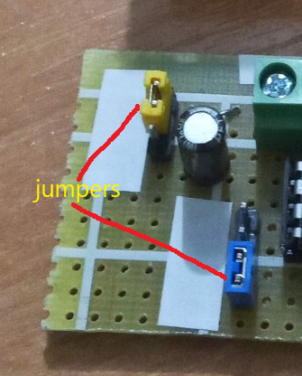

Предлагаю поступить по-ардуински (я не матерюсь). Берём гребёнку
%D0%93%D0%B5%D1%80%D0%B1%D0%B5%D0%BD%D0%BA%D0%B0%20%D0%BA%D0%BE%D0%BD%D1%82%D0%B0%D0%BA%D1%82%D1%8B%20PLS%2040-500x500.jpg
- PLS и впаиваем её на вход платы с двумя 3886. Сверху на неё в одном варианте через ответный PBS насаживается платка ФНЧ (заэкранированная), в другом варианте - платка с RCA разъёмом, одним или двумя, экранированная.
Как понимаю, в этом варианте, всё же - ФНЧ должен быть на той, отдельной плате с корректором по Элиотту (либо с гиратором).
Можно и на плате с гиратором/элиоттовским корректором, но выходное сопротивление пассивного ФНЧ будет 10 кОм на НЧ и будет снижаться до 250 Ом на 20 кГц (при нынешних номиналах), что потребует таки экранированного соединения с оконечником во избежание фона 50 Гц. Делать нагрузку для ОУ ниже пары кОм - не фен-шуй. Кстати, отдельная платка ФНЧ на PBS-гребёнке была бы удобна при настройке собственно ФНЧ: не факт, что не придётся менять номиналы. Так же удобна гребёнка PLS для организации перемычек, так как продаются под неё стандартные джампера, очень удобно.

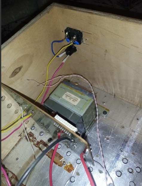

Есть ещё момент - сейчас я ФНЧ напаял сверху платы с выходной ИМС. Но у меня на этой большой плате - ещё не припаяны детали второго канала УНЧ с ИМС. То есть - усложнится в будущем пытаться там же развести ФНЧ (на плате с выходной ИМС) на оба канала.
Вариант по-ардуински помогает. Ну а потом - переделаете на постоянной основе. Ведь какой-то корпус будет под 3886, экранированный )))
Я понимаю так: планирую сделать две платки (на макетках типа "друшлаг"). Надеюсь, разместится на тех размерах макеток, что имею. Хватит ли деталек в наличии для двух платок одновременно - тоже узнаю в будущем. На одной платке - должен быть корректор по Элиотту и ФНЧ. На второй платке - корректор с использованием гиратора и ФНЧ.
Если наардуинить, то ФНЧ будет один, насаживаться с одной стороны на плату корректора, с другой - на плату с 3886! Гребёнки на макетку ставятся идеально удобно.

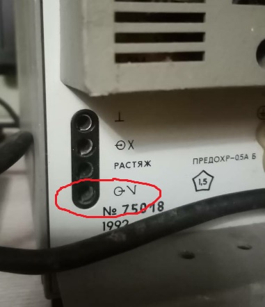

Найди на панели осциллографа выход калибратора амплитуды, это меандр правильной формы с крутыми фронтами. Он хороший проверочный сигнал для усилителя на предмет выявления неустойчивостей или генерации.
Я помню, делал настройку по такому меандру, когда только получил прибор. Но там - просто, определённое положение крутилки. И прибор в этом положении крутилки - подаёт меандр на измерение - сам внутри себя.
Сейчас полез, на скорую, пролистал книжечку и обнаружил упоминание лишь про выход "пилообразного" напряжения
Разъёма по выходу именно меандра - не нашёл.
Предлагаю поступить по-ардуински (я не матерюсь). Берём гребёнку PLS и впаиваем её на вход платы с двумя 3886. Сверху на неё в одном варианте через ответный PBS насаживается платка ФНЧ (заэкранированная), в другом варианте - платка с RCA разъёмом, одним или двумя, экранированная.
С ардуиной знаком - есть действующая самодельная система автоматики отопления моего дома на "uno" и "nano". Есть гребёнка типа "папа". А вот разъёмы типа "мама" - все у меня одиночные, с проводком прям из разъёма.
Про замысел - понял так. Делается маленькая платка с детальками для ФНЧ на оба канала. Эта платка - вставляется прям на штырьки, впаянные непосредственно в плату с мощной ИМС. Таким образом - минимизируется длина проводника от ФНЧ до собственно входа в мощную ИМС. Там - что-то связанное с выходным сопротивлением ФНЧ... и что по этой причине - проводник после ФНЧ легко наловит наводку (в случае длинного присоединения).
В случае, когда мне понадобится данный УНЧ применить как измерительный - я смогу снять платку ФНЧ с разъёма и воткнуть в этот разъём напрямую провода от RCA, помимо басового корректора и ФНЧ.
На мой взгляд - хорошее решение. Единственное - в этом случае уже придётся готовить три платки - две платки с корректорами (один корректор по Элиотту, второй - с гиратором) и ещё одну платку - с ФНЧ.
Пока что я думаю - что корпус будет тот же, где плата с 3886 уже у меня стояла и работала в качестве измерительного УНЧ. Сам этот корпус - фанерный. Но я частично предпринимал меры по экранированию - внизу проклеил алюминиевый скотч
можно будет и по остальным стенкам проклеить такой скотч.

Сначала - чистый синус Гц так 400, на прЕдмет высших гармоник. Имейте в виду, что ухо тоже имеет гармоники, поэтому - 200 Ом последовательно и приличное напряжение на вход 3886, а сам динамик - не очень близко к уху. Потом - слушаете музыку через 200 Ом. Будут задраны уровни резонансной частоты динамика и все ВЧ. Слушать можно и Бэйму через 200 Ом. Потом - музыка через 5 Ом на Бэйму.
Рабочая версия - наводка на 9-й пин из-за образования петли большой площади при подключении внешней платы. Выход недалеко, экранирование отсутствует, на выходе - своя излучающая петля. Перепроверять версию как-то желания нет. Ну и раз Вы имеете чем и на чём соорудить предварительный усилитель с коррекцией (а получается, что собираем именно его), то зачем нам терять 10дБ глубины ООС для 3886 на 40 Гц?
Динамик контрольный удобнее включить к части нагрузочного резистора, в десятые доли Ома, а остальная нагрузка вверху. Тогда и усилитель нагружен оптимально и динамик не грузится и не болтается высокоомным балластником.
В моей измерилке мощник на 6,8 Ома, к нему в землю впаян 0,2 Ома, с него подается на контрольку или на спектру, если надо.

Тоже правильно. И АЧХ привычная - ровная. Посетила мысля: добавить в корректор кнопку " минус 3-4-5?дБ коррекции". Для гарантии, что не будет перебора в некоторых местах.

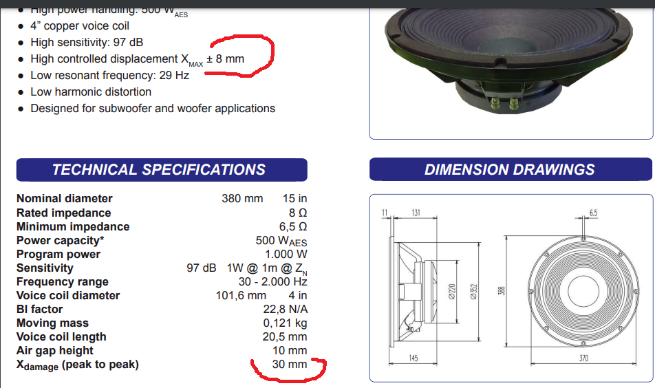

Мысль вдогонку. Бейма , как басовик с низкой добротностью и высоким чутьем , подразумевает малый ход диффузора, а давление создается спец-оформлением этого динамика , типа Алтековского киношного рупора и прочих экзоточеских купштюков.
А тут мы заставляем динамик мало того что бултыхаться в щите, раздемфированного резюком, так еще даем ему пендаля басовым бустером.
Понимаю. Но хочу сказать, что в реальном эксперименте, на щите, при в общем-то положительном результате (присутствие 40 Гц при коррекции) - ход диффузор не был заметно большим. И щит при этом (относительно тонкий) - не трепыхался заметно. Думаю, большой запас по расчётным параметрам динамика (500 Вт?) позволит мне эксплуатировать его в домашних условиях с не оптимальным для динамика оформлением. Повторюсь - эксперимент дал положительный результат, на мой взгляд. А рупор с этим динамиком - у меня был. И Вы вместе с Сергеем Z - приезжали его слушать (напомню).
