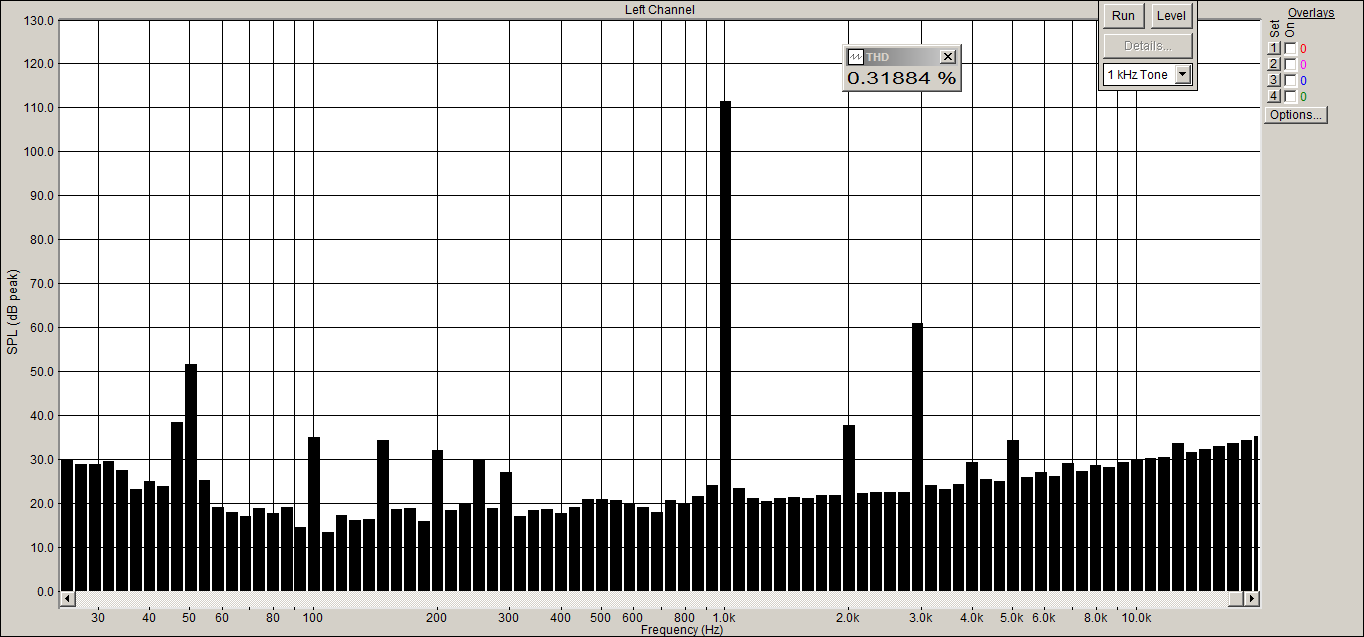

Дальше решил заснять спектр. Нагрузка на выходе - та же, величина напряжения на нагрузке то же - 7,5 В. Щупы для сигнала на микрофонный вход ноутбука - разместил на проволоке нихромовой - буквально 1 см между друг другом (то есть - сигнал снимался примерно с 0,1 Ома проволоки). И оказалось - даже это, избыточный уровень. Спектралаб показал такую картинку:
как её интерпретировать - особо не знаю. Вижу столб на третьей гармонике. Но при этом - общие искажения 0,3%. Может - вы мне подскажите, можно ли считать плату прошедшей успешно это испытание.

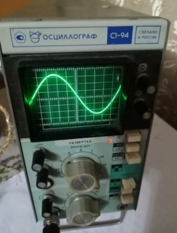

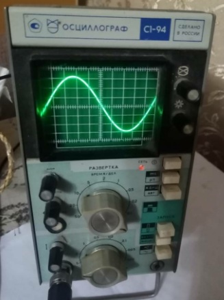

затем - ничего не меняя, переместил щупы осциллографа на сигнал с землёх входного сигнала на входе этой платы мощника ИМС. И снова сфотографировал экран осциллографа:
не найдя никакой разницы на изображении синусоиды - решил считать, что тест пройден успешно.

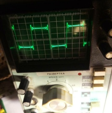

В заключение - подал меандр с Спектралаба 1 кГц. И сфотографировал экранцик осциллографа. Нагрузка - 8 Ом.
вижу волны. Но как понимаю - это огрехи Спектралаба, который возможностями звуковой карты пытается выдать меандр. Скорее всего возбуждение - выглядело бы иначе. Рассчитываю, что вы подскажете.

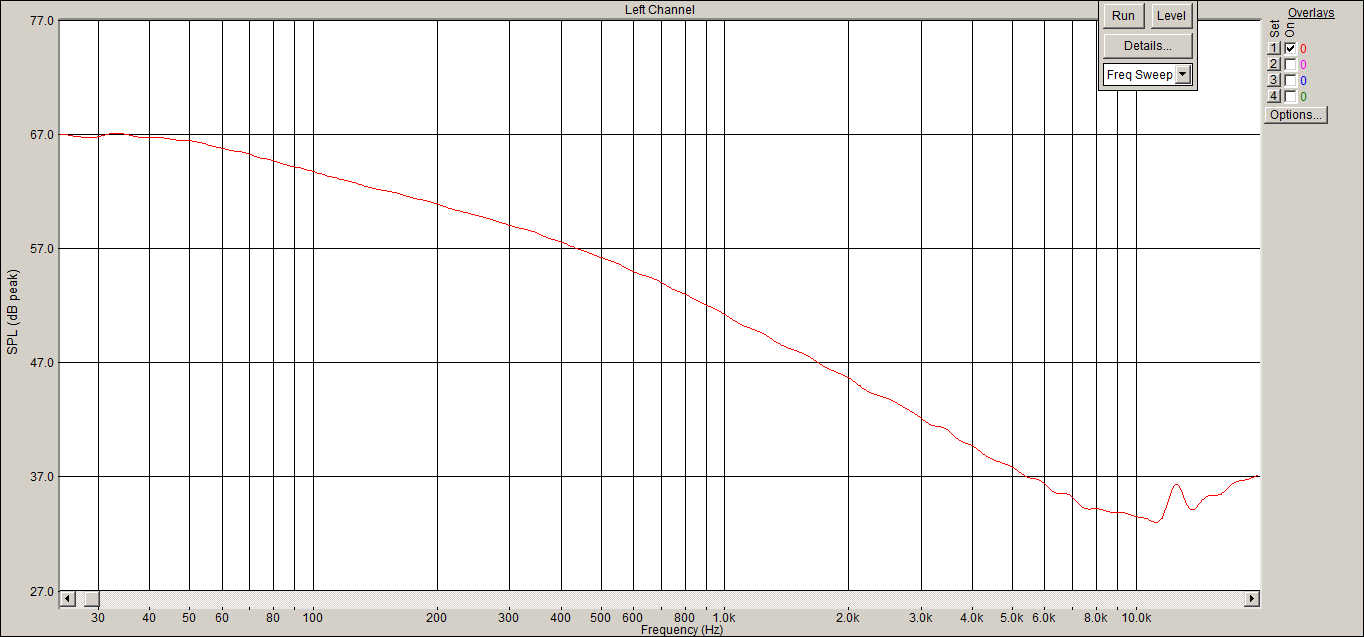

Ну и ещё картинка. АЧХ ФНЧ, что был ранее припаян к платке. По схеме Николая, ранее. Это - для Николая. Может, поможет, при составлении номиналов ФНЧ (что требовалось по расчёту получить, и что получилось по результатам моих замеров):
А что касается проверки платы с ИМС 3886 - больше в голову ничего не пришло.
1. УНЧ совершенно исправен, спектр типовой, двухтактный. Выдохни .
2.Цифровой меандр именно такой, какой на экране. Норма, с рогами .
3.АЧХ басовая красивая, не придраться.
4. Звук на НЧ и отклик легкой чуткой пятнашки - .....в общем, понимаю, о чем ты.
Продолжай поиск, сложится.

3.png - как видите, звон начинается ДО фронта: это так сгенерирован меандр в Спектралабе.
Всё живое и рабочее, плывём дальше.

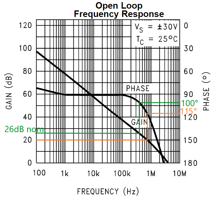

Кстати. Так как Вы уже не боитесь возбуждения ))), не проверить ли нам ИМС на возможность увеличения глубины ООС? Ведь в даташите усиление 21 раз, а у Вас - 34, со старта. А может работать и при 15 раз, КМК, что даст +7дБ глубины ООС и всё такое.
Пётр
29 Ноя 2019
1,566
921
55
Я так понимаю - Вы предлагаете резистор R7 33 кОм ( https://ldsound.club/attachments/3886-png.85385/ ) заменить на 20 кОм, как R11 тут: https://ldsound.club/attachments/lm3886_006-png.85400/ ?
Могу попробовать. Если, хотя бы в теории, ничего плохого произойти не должно. Но уже не сегодня.

Перегруз микрофонного входа даст взрывной срач лесом из гармоник. А тут нормальный двухтактный наборчик, основной тон и главные гармошки, просаженная вторая и торчащая третья.
Симметричное ограничение даёт только нечётные гармоники.
Дык, у дяди Петра нет признаков ограничения, нормальный двухтактный наборчик.
Перегруз шибко другой.
Другое дело, такой вид спектыря не порадует слух нежными нотами, торчащая тройка и задавленная двойка подкинут песочка в звук, поэтому цифра искажометра слишком вежливая, там на слух все 3- 5 процентов. Зато детальность огого.

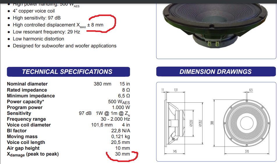

Пытаться что-то откорректировать на НЧ имея добротность акустики 0,7 и выше, да ещё при гудящей комнате - мартышкин труд.
Добротность Бэймы, с учетом старения, фриэйр = 0,3, и даже после 5 Ом (с ИМС) с 6,5 Ом активного сопротивления ЗК будет полная добротность 0,53. Затчэм абыжаэшь, начхальника?

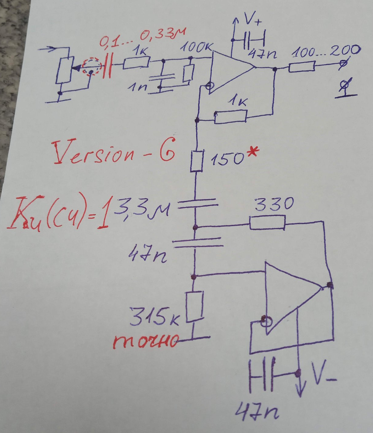

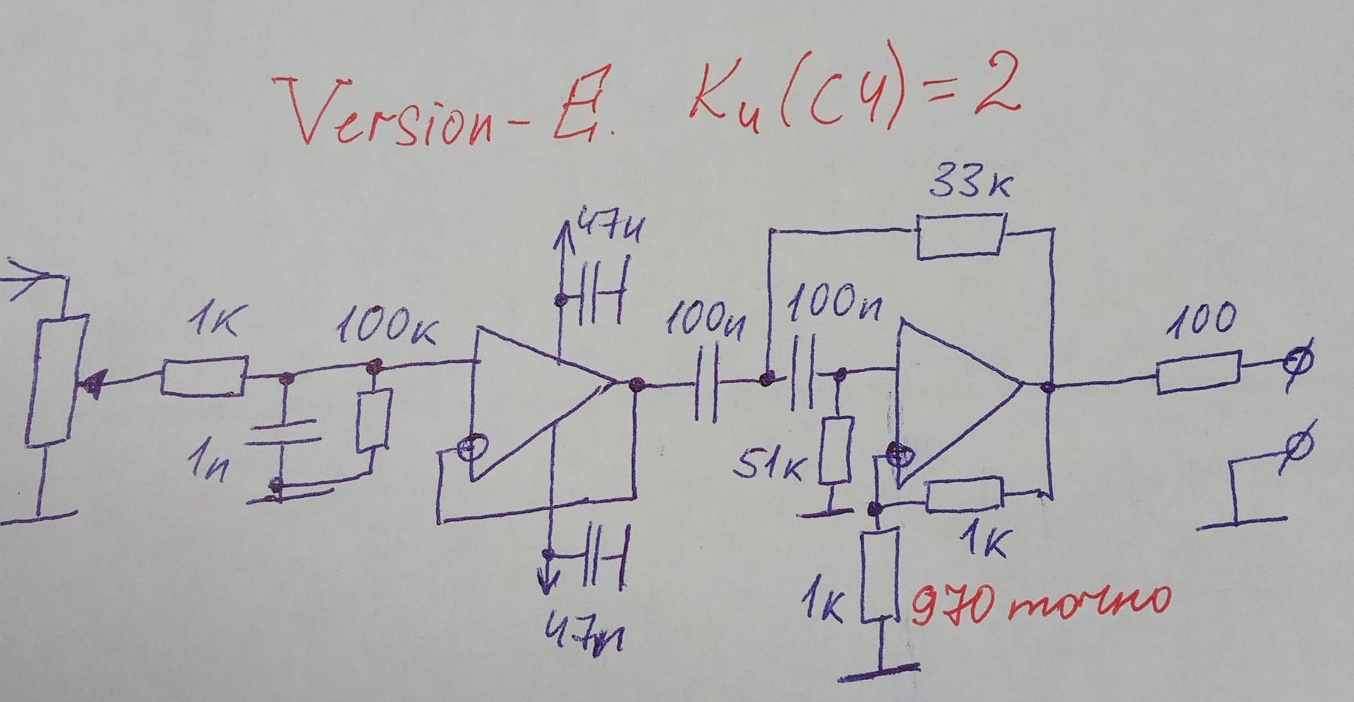

Просимулированные АЧХи предварительного усилителя с гиратором и с корректором Элиотта, ФНЧ отключен, коэффициент передачи Элиотта (2 раза) скомпенсирован. Разница между ними только в нижнем скате.
Посему предлагаю сделать одну плату, на выбор, а что получится с другой - уже будет известно: разница на частоте 30 Гц 4дБ. Скрытый момент: у гиратора ФЧХ лучше))) , а у Элиотта - запас по усилению 2 раза. Ещё моментик: Элиотт очень нервно реагирует на неточность номиналов (схема - с ПОС!), гиратор - пропорционально ошибке. Соответственно АЧХ первого надо будет тщательнее проверить.
Но для говнорока сойдёт.

Смотрите параметры Бэймочки. 15", 8 мм линейного хода на сторону. Кому-кому, а ей болтать разрешено даже в присутствии королевы. Раньше она не пользовалась привилегией: стояла в углу и гоняла стоячие волны. Пусть поболтает теперь.

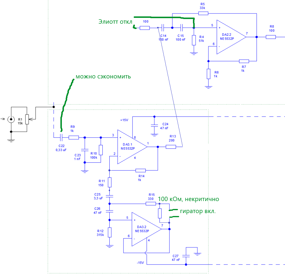

Схимус гиратикус
Красным нарисован конденсатор, на котором можно сэкономить, и любимый Петром экран на входе. Резистор 150 соответствует +10дБ. резистор 315 кОм - точное расчётное значение. Не надо его подбирать, мы измерим АЧХ схемы и увидим не/обходимость подстройки.
Схимус элиотикус
Измерение АЧХ обязательно.

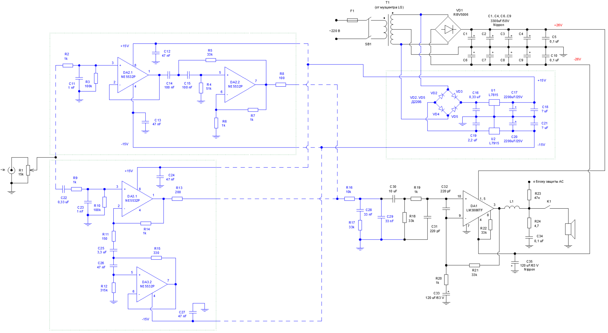

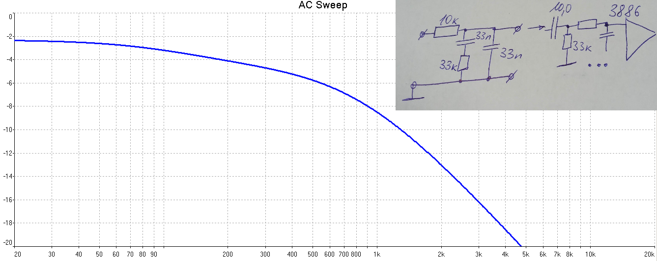

АЧХ ФНЧ, нагруженного на входное сопротивление 33 кОм платы 3886. Коэффициент передачи на частоте 40 Гц = -2,5дБ или 0,75 раза. Видно два перегиба. Схема ФНЧ - ТА ЖЕ.
Если верить даташиту, то увеличение глубины ООС вдвое против даташитного, где 20 кОм в цепи ООС, пройдёт безболезненно.
К сожалению, нет данных по частотным свойствам на TDA7293, кроме скорости нарастания напряжения 15 В/мкс. Есть и предупреждение: усиление делать не меньше 26дБ. Сейчас посчитал: у меня 26,2дБ в СЧ/ВЧ и 27,2дБ в сабе. Чем прикольна 7293, так это тем, что у неё разделены питания драйвера и выходного каскада - раз, и есть выход с драйвера (обычно не используется) - два. Можно что-то замутить))) А так то она старенькая, 99 год разработки.
Но в варианте с гиратором не хватит чувствительности по входу, ибо 0,75*11 (при резисторе 10 кОм в цепи ООС)= 8,25 раза, или всего 8 Вт на 8 Ом при входном напряжении на РГ 1 Вольт! При 20 кОм имеем 32 Вт на 8 Ом при входном напряжении 1 Вольт, ОК.
Это к ИМС-мощнику 3886 относится? Мы решили вчера - 33 кОм на 20 кОм пробую менять в цепи ООС.
Теперь - рассматривается вариант 10 кОм туда, я правильно понимаю? На чём остановимся?
Если вечером найду подходящий маленький резюк, который туда влезет - планирую попробовать. МЛТ-0,5 - не влезает туда по размерам.
В перспективе - да, будет 20 кОм. Пока можно не трогать.
Может не хватить чуйки, пока не делаем.

Вчера у нас была непогода. Живу за городом. Выключили электричество вечером. Посмотреть наличие у меня деталек - не смог.
Зато сегодня, на работе уделил время - вычертил схему:
Просьба, при возможности - взглянуть, не допустил ли где явных ошибок.
5,916
4,388
171
50
ОК. Тут меня мысля посетила. Буфер на входе ведь одинаков. Есть смысл сделать одну плату корректора, на которой гиратор/Элиотт переключаются двумя группами контактов. Можно будет в реальном режиме вренени щелкать!
Усиление схемы на СЧ = 2 раза, съём сигнала с Элиотта. Можно включить гиратор, Элиотта и даже вместе. Только без длинных проводов и петель.
