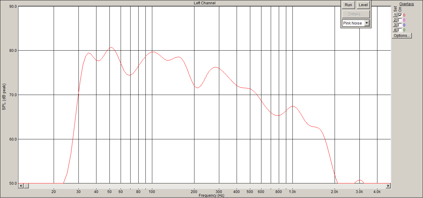

С разделом 800 Гц свести звук от НЧ, который снизу, с СЧ, который на 2 метра выше, получится в зоне +/-40 см. Даже с бывшим разносом в 70...80 см было весьма худо.
некоторая (очень горбатая) АЧХ этих щитков приведена в посте 499 топика по "Диполям, оупенбафлу, DML"
У Вас там Магнепаны висят? Я имел в виду Вашу АЧХ на Вашем месте для слушателя.

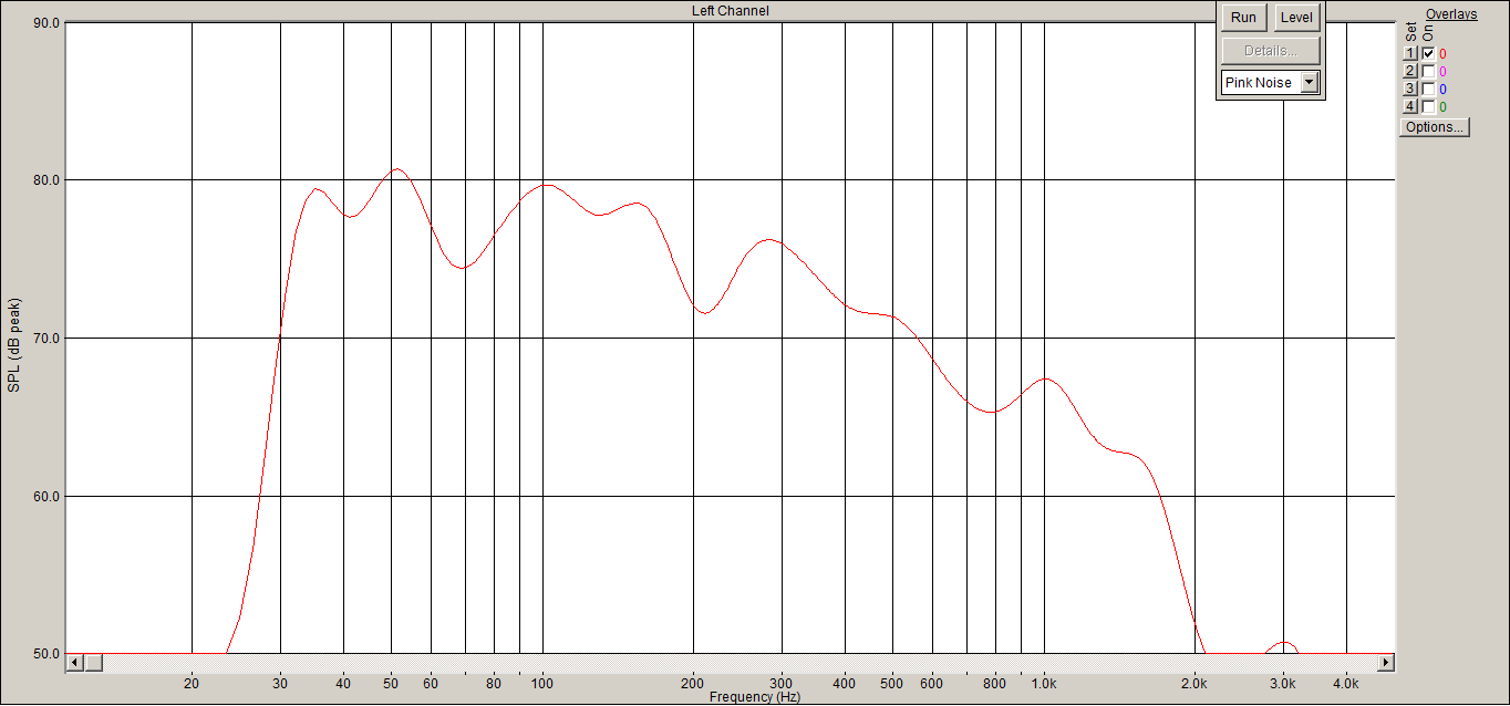

Пётр растёт, дети растут, плоды созреют. Набор Петиных динамиков выбирался исходя из большой (максимальной) отдачи под его SE с парой Ватт на канал, Ну, у РР чуть больше, и в биампинге можно уже считать номинальной мощность около 8 Вт на канал. Хотелка - нужен РРООКК. Если сбросить хотелку на 6дБ по громкости, то сразу появляется лес подходящих линеек динамиков. А комбинация ИМС для НЧ и РР для СЧ-ВЧ даёт выигрыш по мощности на 3дБ (?).

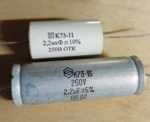

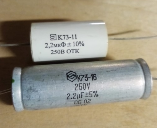

Какой из этих двух типов конденсаторов лучше применить в пассивном фильтре для ВЧ динамика?
21,475
9,715
382
Здравствуйте.
Оба говно, но в лучшем смысле слова. Ставь белый, а повезет в этом году- приеду на Юг и привезу тебе кондеров.

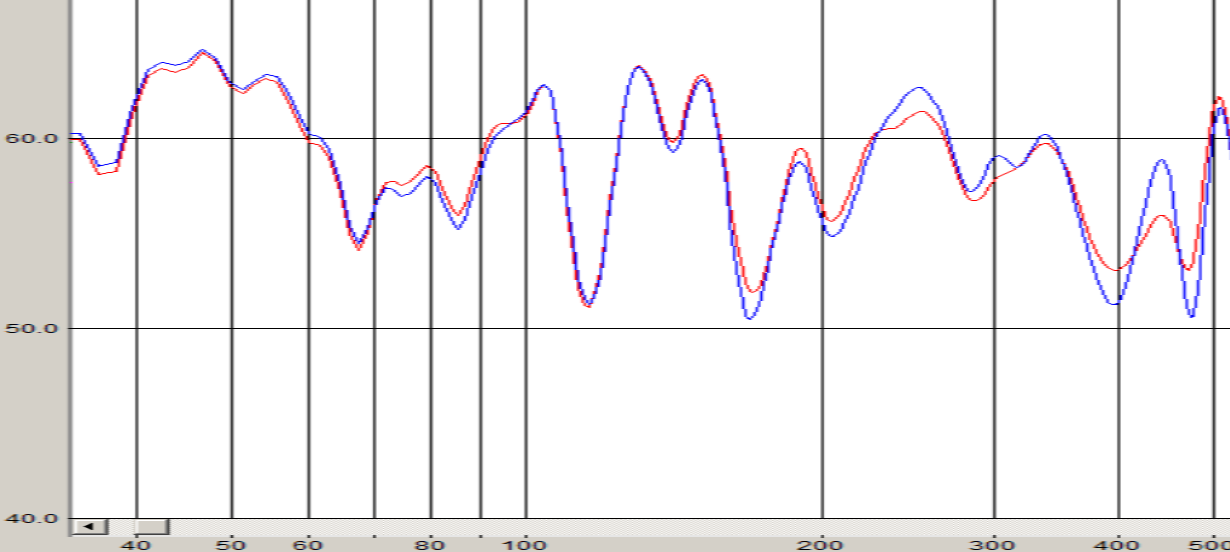

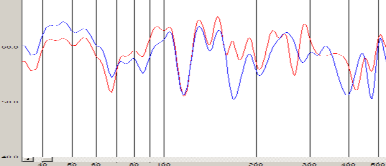

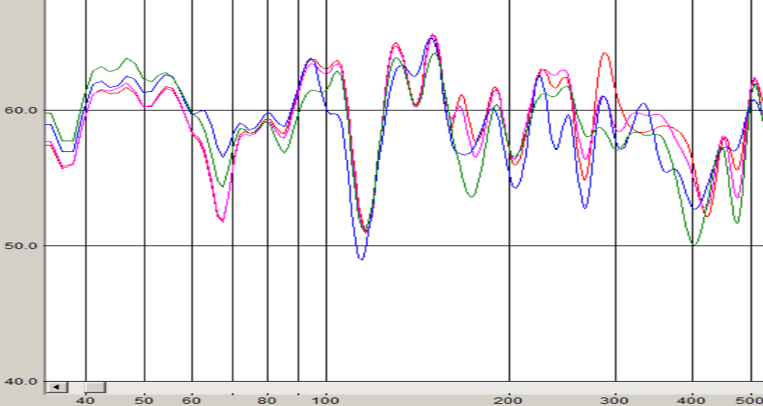

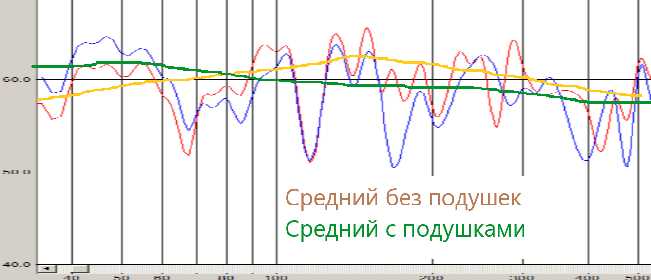

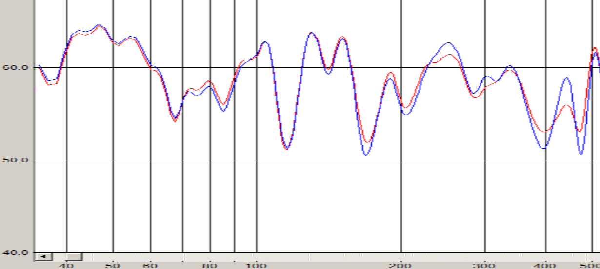

Первым делом - лаба с подушками, в 1/12 октавы.
Сделал. Обстоятельства. Щит расположен так, что от угла до центра массы басовика примерно 80 см. Угол поворота - примерно 45 градусов к стене. При этом, расстояние от боковины щита до стены ок. 20 см (и до длинной стены и до короткой). Микрофон - на 50 см смещён от оси комнаты (расстояние до щита ок. 2 м, расстояние до короткой стены ок. 1,8 м, расстояние до длинной стены (ближайшее) ок. 1,2 м). Высота микрофона - уши сидящего.
Не совсем понимаю, в каком виде смотреть результаты, пока выложу так:
красным - пустой, голый угол стен
малиновым - в самый угол засунута сетка с холофайбером (диаметр 30 см, высота 60 см)
синим - дополнительно установлена подушка (60х60 см, толщиной 12 см) от самого угла, вдоль короткой стены
зелёным - дополнительно установлена подушка вдоль длинной стены
красным - дополнительно установлена 3-я подушка (над 1-ой)
синим - дополнительно установлена 4-а подушка (над 2-ой)
красным - голый пустой угол
синим - весь вышеперечисленный звукопоглощающий материал

Дыра в районе кила навевает мысли подправить левый край среднику. Он сейчас похоже, рано валится влево, а нужно сделать выброс в этой части, увеличить входную емкость на фильтре и убавить катушку об землю, если она есть, конечно, в чем я лично сомневаюсь.

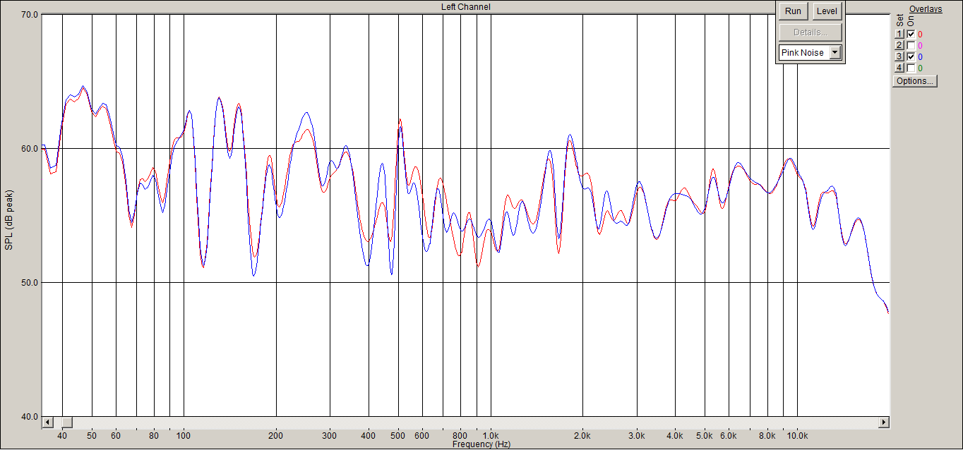

То есть, точка отличается от предыдущих, где Вы делали лабораторные по ЗПМ и по углу поворота. Хорошо, но сравнивать не с чем. Точка похожа на
5.png но расстояние меньше, и СЧ полоса не работает.

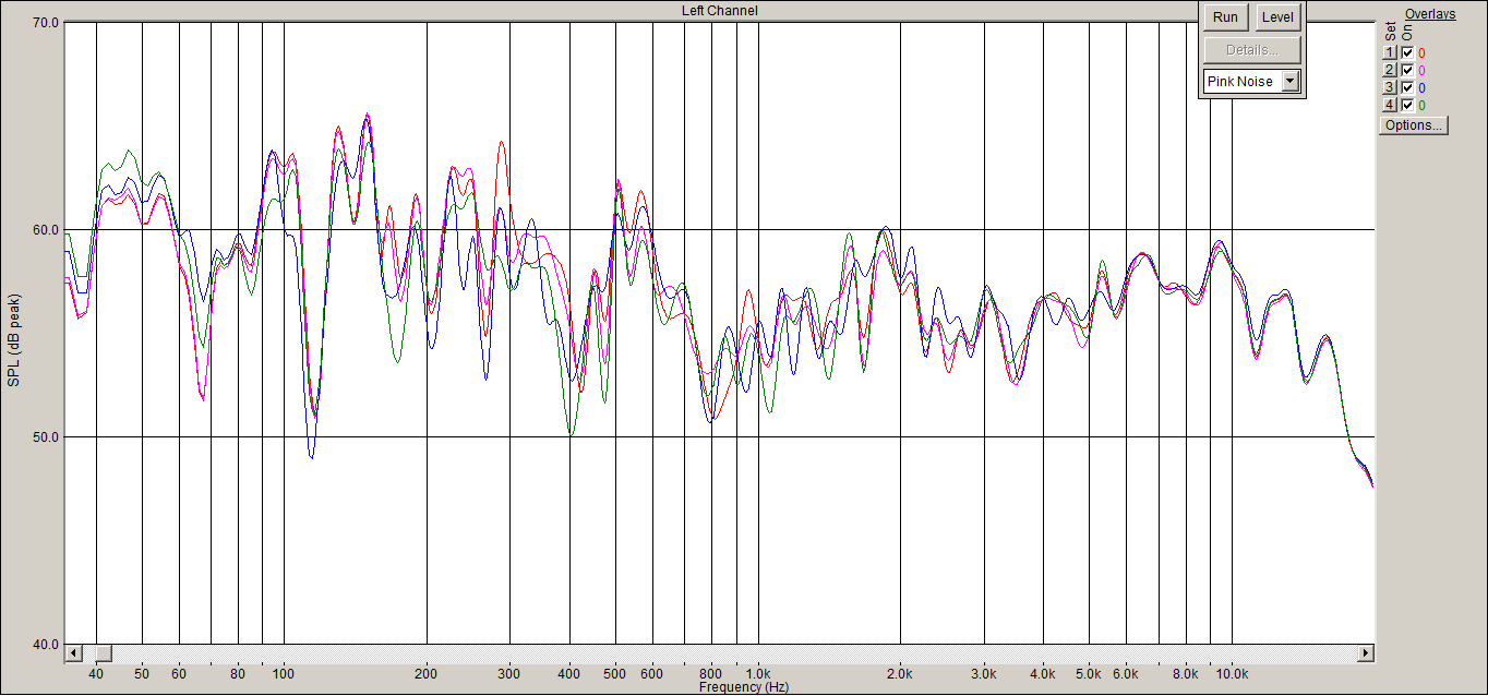

Какая плотность поглотителя в сетке относительно таковой в подушках? Влияние сетки мизерно: убрался всего один (но працивный*) пичок 290 Гц.
Я так понял, что подушки сработали в качестве полупрозрачных нерезонирующих боковин, частично превратив щит в ОЯ. Прибавление +2,5дБ на самых НЧ - ну очень хорошо!

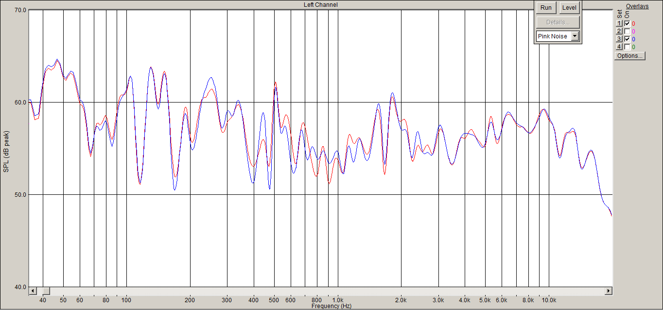

б.png - не сработало, вообще.

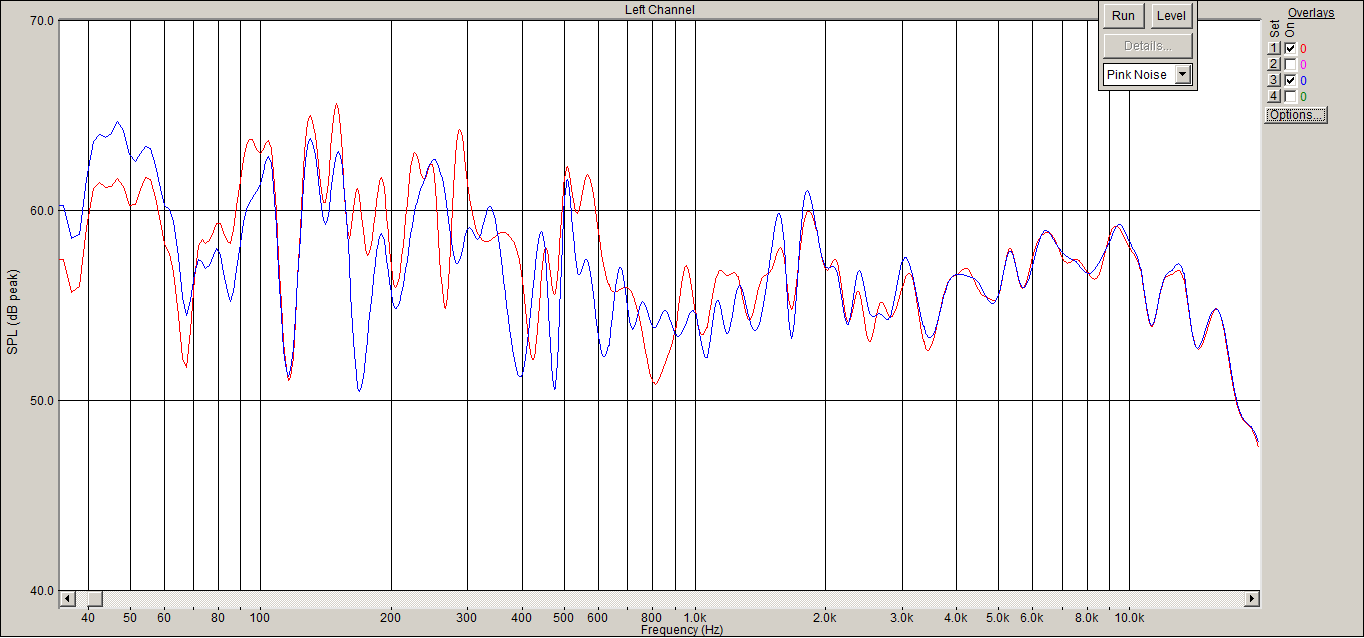

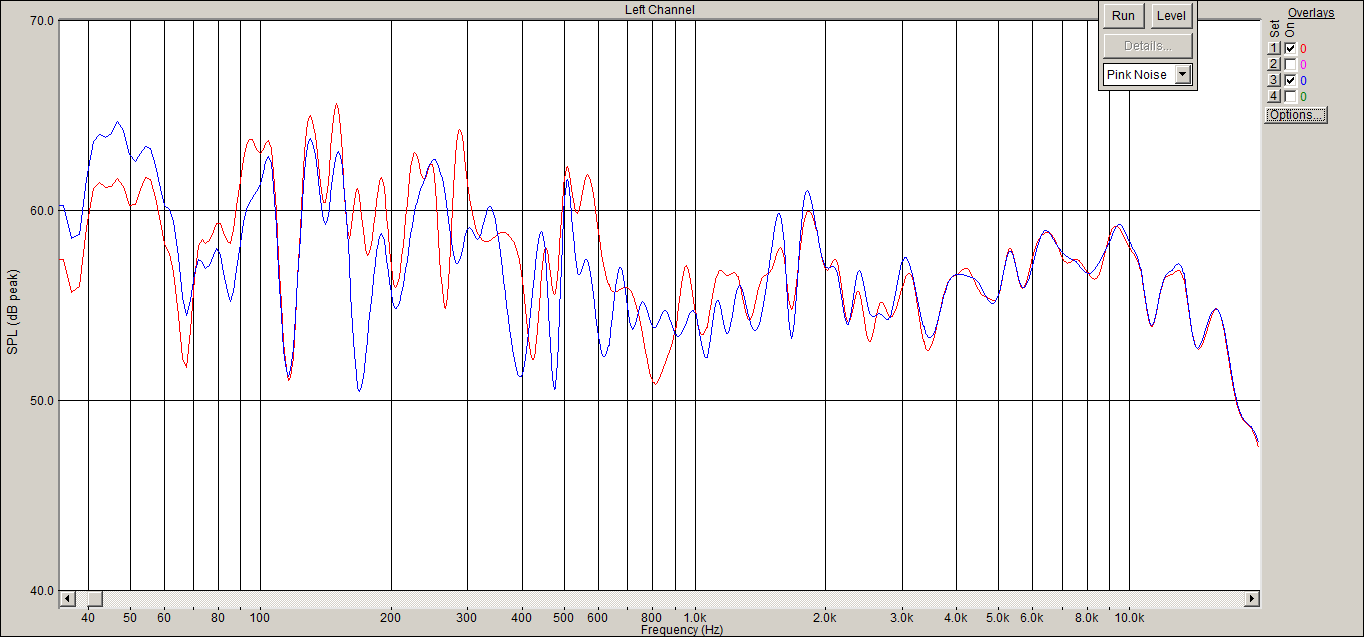

Имеем подъём уровня ниже 70 Гц и падение (в среднем) в остальном диапазоне. Главное достигнуто: зона 90...110 Гц (которая, однако, вылезет на оси комнаты) и 130...150 Гц уже не торчат выше баса. В 1/3 будет неравномерность +/-5дБ или лучше.
На полном диапазоне наблюдается наклон в сторону ВЧ, как и должно быть с двух метров. По поводу килогерца:
Дыра в районе кила навевает мысли подправить левый край среднику. Он сейчас, похоже, рано валится влево, а нужно сделать выброс в этой части, увеличить входную емкость на фильтре и убавить катушку об землю, если она есть, конечно, в чем я лично сомневаюсь.

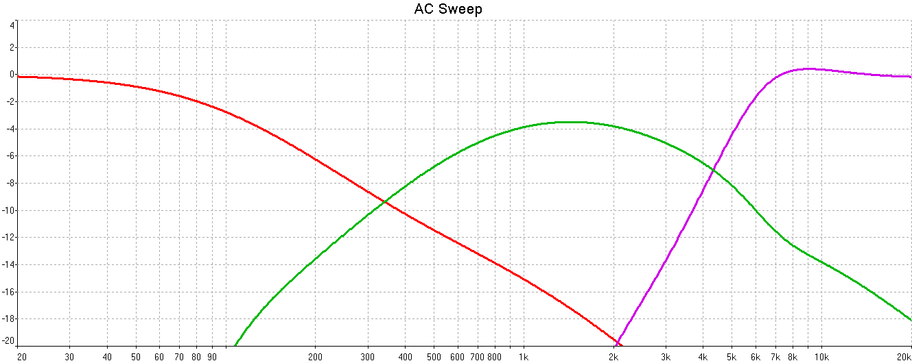

Смотрим схему #4,743 и схему #4,747 , им соответствует АЧХ полос по напряжению, без корректора 43 Гц:
Коррекцию зоны 1 кГц проводить нуно ну очень аккуратно!
Пётр! Эксперименты с максимальным провалом при "нефазе" Вы проводили с каким из СЧ динамиков: со здоровым или с болящим? По ходу дела, со здоровым! #4,547 Итак, срочно меняйте актуальный СЧ (болящий) на другой. Болящий пойдёт в правую АС, к ВЧ с меньшим горбом 2 кГц, тогда и будем корректировать перепад 1/2 кГц.
Общий вывод по лабораторной работе: АЧХ больше зависит от того, ГДЕ подушка, а не от того, СКОЛЬКО подушек. Результаты обнадёживают. Подтверждено, что подушки поднимают самый низкий бас.
Как я вижу развитие ситуации. Учитывая полученный опыт, возвращаетесь за стол, где были сняты зависимости #4,890 . Добавляете по одной подушке/сетке, смотрим в 1/12. Если новодобавленная не работает - меняете её положение или забираете. Я не увидел влияния подушки на дне и в виде полки вверху щита, на уровне, скажем, магнита Пишки. Может, оптимальным будет закрыть весь периметр до стен подушками?? Кроме шуток.

Можно уже делать вывод, что ЗПМ мне нужен высокой плотности?
Эти подушки (3-я и 4-ая), которые, как Вы пишете - "не сработало, вообще" - они шли вторым верхним ярусом. Т.е. 1-ая и 2-ая - перекрыли за щитом стену на высоту от 0 до 60 см. А 3-я и 4-ая ("не сработавшие") - перекрыли собою затем высоту от 60 до 120 см. Можно ли говорить о том, что мне на будущее - следует ставить ЗПМ вдоль стен за щитом - в нижней части (например, до высоты 60 см)?

Сетка с холофайбером - малой плотности, по сравнению с подушками. Эту сетку - легко сжать с диаметра 30 см до диаметра 10 см, руками.
Детский лепет для 100 Гц! Вот 300 Гц почувствовали. Я говорил: понадобится ВЕСЬ холофайбер.
Подушки - с дивана, штатные, для облокачивания.
Знаю, имею. Они бывают в трёх вариантах: обрезки поролона, обрезки войлока/ветоши и грубоволокнистый обивочный материал.
ДА! Вот не знаю, как перьевые себя повели бы в данной ситуации.
ДА!

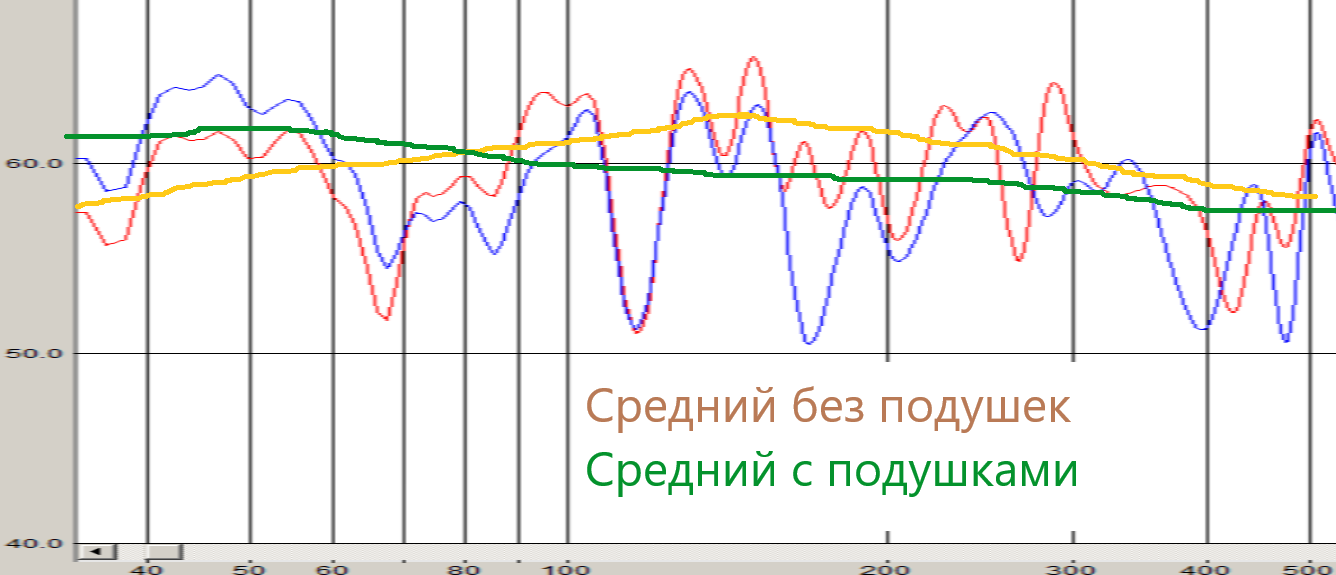

Я так понимаю, что АЧХ по линии "Средний с подушками" - предпочтительнее.
Тогда вопрос - чем оптимально заменить подушки. То еть - какой материал проложить по нижней части стен в углу, чтобы достичь того же эффекта, что с подушками, но при минимальной толщине этого материала?
И второй вопрос - про оклейку фанеры сзади щита. Например, "крылышки" сзади образуют собой параллельные поверхности, между которыми могут возникать неприятности для звука. Чем надо обклеить фанеру с тыльной стороны щита (каким материалом), чтобы нейтрализовать этот отрицательный эффект?

Подушка , затянутая плотной непродуваемой тканью, как поглотитель низкочастотных волн, на мой взгляд вещь странная и малопригодная. Видел такие устройства, они выполнены совсем иначе.
Конечно.
Отходы мебельной промышленности, плотные.
вопрос про оклейку фанеры сзади щита. Например, "крылышки" сзади образуют собой параллельные поверхности, между которыми могут возникать неприятности для звука. Чем надо обклеить фанеру с тыльной стороны щита (каким материалом), чтобы нейтрализовать этот отрицательный эффект?
Расстояние между крылышками и килем = 330 мм? Первая стоячая волна имеет частоту 500 Гц. Однако, получившийся ОЯ - неглубокий, и, вероятно, ЗПМ, добавленный для выравнивания мидбаса, съест и резонанс 500 Гц. Для очистки кармы 10мм войлок на самоклейке.
Не используйте брезент для подушек.

А звук как был это самое. так и остался.
Микрофон с Вами не согласен. Он говорит: бас добавился, средние присели. Обиженных не видать.
Поэтому: проложить, либо не проложить?
После проведённых Вами двух лабораторных работ Вы ещё спрашиваете?
Если проложить - то сколько и чего?
Повторюсь:
В сетку упакуйте ВЕСЬ ходофайбер из первой АС, посмотрим реакцию самого угла. Используйте степень свободы "по высоте"! В конце посмОтрите в 1/3 октавы. По результатам делаете такие же свои "подушки" из чего есть под руками, хоть из тряпочек.

В связи с сложившейся ситуацией - а именно - стремление с моей стороны завершить в каком-либо виде занятия на этот сезон (который уже неимоверно затянулся) - я не рассматриваю "странные" на мой взгляд варианты - типа: подушки на дне, в виде полки вверху щита, закрыть весь периметр до стен.
Я рассматриваю (то есть - либо делаю это, либо не делаю) два места установки ЗПМ: 1. отделка стен в углу за щитом - примерно по 60 см каждая из двух стен от угла по горизонтали и примерно по 60 см по вертикали - т.е. за каждым щитом я готов разместить два мата размером примерно 60х60 см. Опыты показали - что именно эта область закрывания стен - наиболее эффективна. Задача для меня сейчас - определить, из какого материала, при минимальной толщине этих матов - будет достигнут хотя бы тот же эффект, что был с подушками в тех местах. 2. тыльную сторону СЧ динамика готов утопить в ЗПМ. То есть - сделать что-то навроде объёмной подущки, перекрывающей с запасом сзади корзину 5ГД-1. Скажем, подушка размерами 30х40 см, толщиной 20 см, прикрученная сзади к щиту саморезами, полностью закрывающая корзину СЧ динамика.
Пока про СЧ речь не веду. Пока хотелось бы определиться с материалом, который позволит отражение от стен низких частот нейтрализовать (плохое влияние этих отражений). Ведь сам для себя я делаю заключение в результате опытов - всплески и провалы на АЧХ в басовой области уменьшаются - за счёт убирания отражений звуковых волн от стен угла.
Опыт показал - что холофайбер (ЗПМ малой плотности) мало эффективен именно в качетсве препятствия отражениям НЧ составляющей от стен. Поэтому, как понял, - холофайбер там не пойдёт. Холофайбер - планирую пробовать в качестве подушки, закрывающей сзади корзину СЧ. Но это позже.
