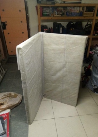

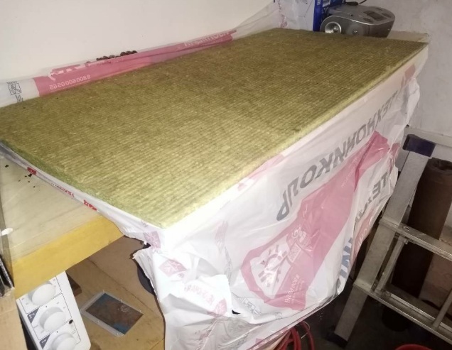

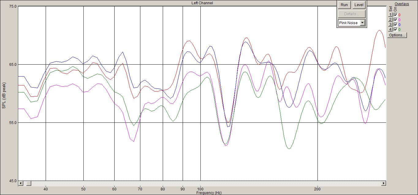

У меня в подвале, после утепления фасада, остались три минераловатные плиты толщиной 50 мм, размером 600х1200
я достал большой кусок геотекстиля и сделал "книжку" из двух плит, обёрнутых в этот геотекстиль
и потащил в комнату в таком состоянии.

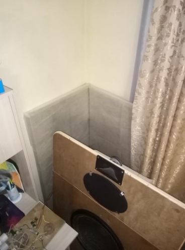

В комнате - я заснял АЧХ с голым углом (голые стены) и с вот этой вот "книжкой" развёрнутой в углу
микрофон - стоял примерно на том же месте, где и при предыдущем опыте с подушками. Щит - расположен примерно так же.

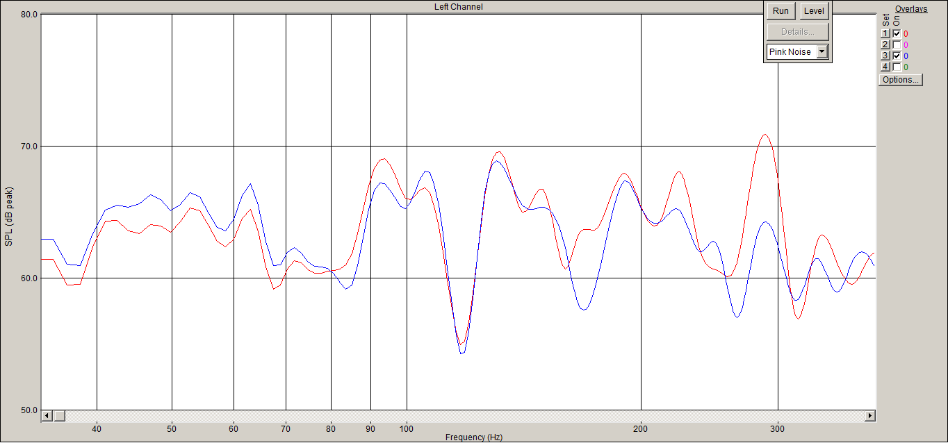

Графики:
на графиках:
красным - пустой угол, голые стены
синим - в углу развёрнута "книжка"

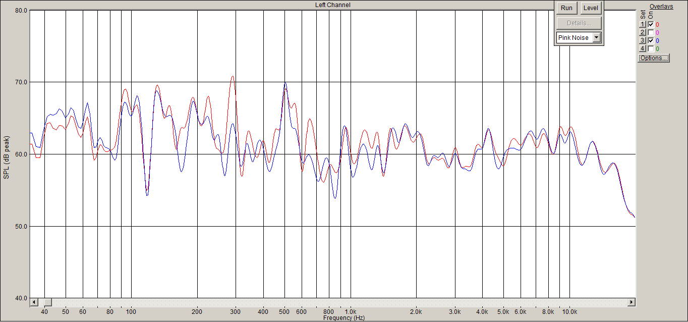

Наложение разных замеров:
здесь:
синим - в углу "книжка" (свежий замер)
красным - пустой угол (свежий замер)
зелёным - в углу 4 подушки и сетка с холофайбером (старый замер)
малиновым - пустой угол (старый замер)

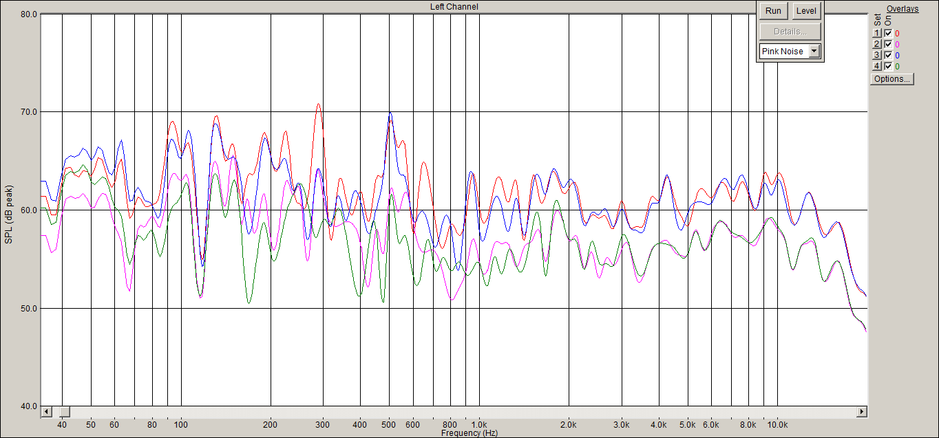

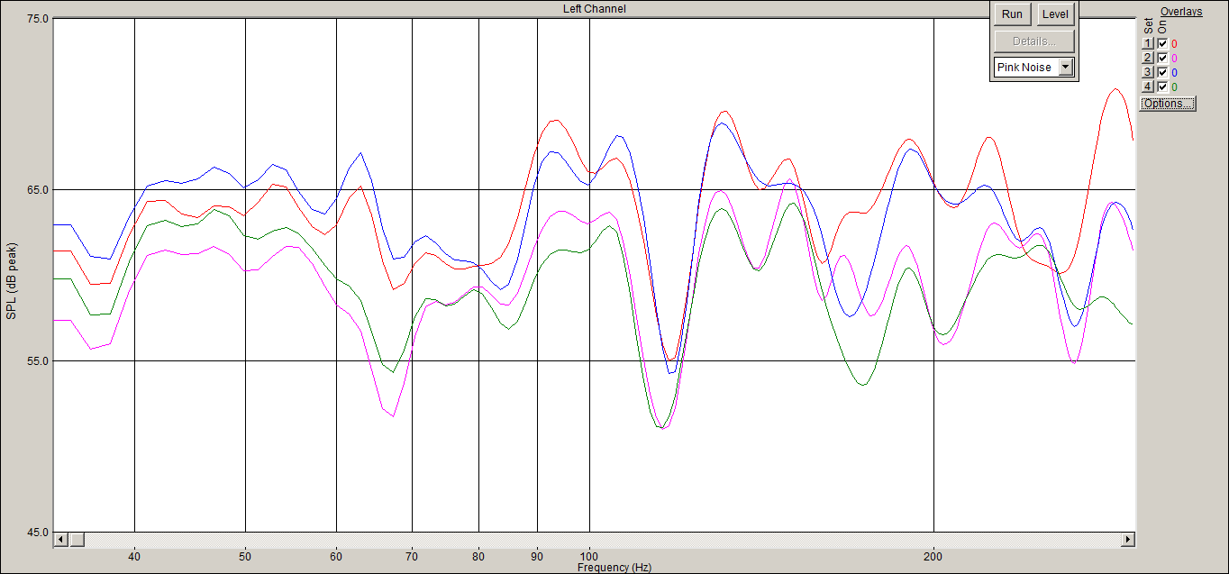

ещё результаты:
здесь:
зелёным - в углу 2 подушки и сетка с холофайбером (старый замер)
На глаз - мне кажется - можно сказать, что изменение в диапазоне до 80 Гц двух этих замеров - идентичны. То есть - две подушки 600х600 и мешочек холофайбера (400х600) дали в этом диапазоне примерно тот же результат, что две минплиты 600х1200
Щит так не будет стоять. На этом фото он стоИт параллельно короткой стене. Кстати, перед ним - препятствие. Разве оно не мешает измерять (и слушать)?
А я просил - у стола.
Вы говорили - постоянно стоИт под 45 градусов. Ничего не понимаю.

НУ... работает, однозначно. Типа, расширилось пространство сзади щита. Интересный пик 300 Гц прибивался даже мягким холофайбером в сетке в углу. Пик 130 не прореагировал, пики 90 и 110 Гц - неоднозначно. Подъём самых НЧ со стекловатой меньше. В результате, нет наклона в сторону ВЧ, а остался рулить участок 90...130 Гц.
здесь:
- подтверждает выше сказанное. Подушки победили. У стекловаты мала толщина.

Что такое геотекстиль? Безопасно ли иметь его волокна в воздухе? Достаточно ли одного слоя?..
Не знаю. Уже утащил "книжку" обратно в подвал и там разобрал её
Щит ставил параллельно короткой стене - только лишь чтобы затащить в угол "книжку". Во время измерений - щит становился штатно - то есть 45 градусов, по 20 см от краёв фронтпанели до стен.

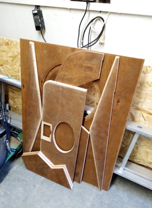

На выходных - разобрал второй ЗЯ, подготовил заготовки для второго щита
аудиосезон - закончен в том смысле - что более не хочу что-то выбирать, пробовать, экспериментировать. Скажем так - уже без особого удовольствия - но надо воплощать в натуре, реализовывать то, что было здесь оговорено зимой. В общем - это обычное явление, когда самое интересное - это искать идею, перебирать варианты на макете. А окончательная сборка - будь то УНЧ или АС - уже не так интересно, скажу больше - муторно это. Не могу перейти к строительному сезону из-за этого. По дому, по участку - много работы. Погода уже позволяет. Жена косо смотрит - когда уже нормальными, полезными делами по дому займусь. Я пытаюсь сделать щиты. Много у меня времени на это уходит. Но пытаюсь сначала щиты сделать.
По ЗПМ - решил действительно пока мягкие детские игрушки, которые без игры находятся, поскладывать за щиты. Как оба подготовлю, найду в продаже мешки для игрушек, чтобы пыль на игрушки не липла. И эти мешки за щиты поставлю.

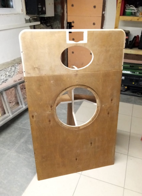

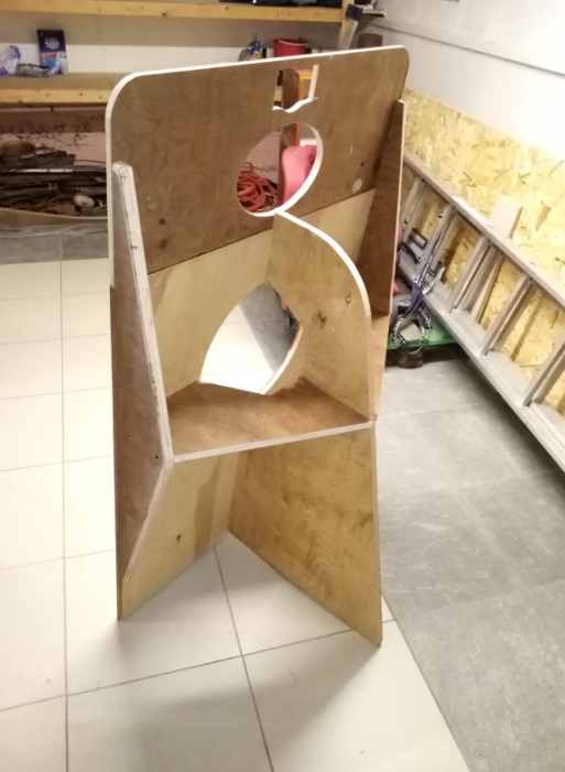

Скрутил саморезами второй щит (герметик оказался подсохшим, не выдавливался. Решил "забить". Оставить на саморезах. Детальки довольно плотно пристыковались).
Заказал через "Вайлдбериз" Пинотекс, такой же, которым красил копус ЗЯ. Надо будет пошкурить немного. Как придёт Пинотекс - покрасить. Прикрутить динамики, потащить в комнату, чтобы играл. Потом - первый щит разобрать (снять динамики), пошкурить, покрасить.
Между делом, когда оба щита временно пересекутся в комнате - планирую проделать то, о чём писал Николай - замерить оба СЧ и оба ВЧ с фильтром - посмотреть, где там у кого "ямка", а где "горбик" на АЧХ, чтобы оптимально перебросить СЧ и ВЧ с щита на щит (правый/левый), для АЧХ общей с фильтром.
Детали фильтра на оконцовку - планирую прикручивать к "плавнику". Хочу диффузор НЧ с тыльной стороны чем-то прикрыть от пыли хотя бы сверху, может - синтепоновым матрасиком или тряпкой.
При прослушивании сейчас - наблюдаю за тем, как потихоньку убавляю НЧ (сейчас у меня временный РГ стоит на басовом УНЧ). На слух, при прослушивании. Постепенно. Планирую - в оконцовке померить АЧХ и задать вам вопрос - нормальное ли соотношение получится НЧ и СЧ/ВЧ. По виду АЧХ.
