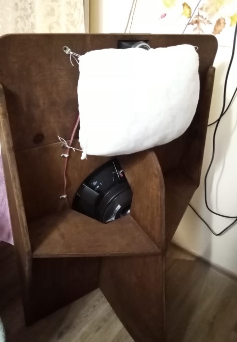

вчера сшил сетку с холофайбером, притянул этот сеточный мешок сзади к СЧ динамику. И подключил этот второй щит. Слушал стерео. Осталось - на втором щите такую же подушку сзади СЧ сделать и мягких игрушек за щиты понапихать.
По впечатлениям по звуку. Есть положительное и есть отрицательное. Положительное - то что звук стал разборчив. Думаю, в общей разборчивости - решающее сыграл именно бас. Ранее -он (бас) как бы размазывал немного весь материал, влияя на восприятие ухом всей картины. Сейчас - бас стал более чётким, разборчивым. Атака - стала более выражена и контрастна. Послушал начало "Хэй ю", погромче - так там, где после тихого вступления вступают активно музыканты - аж отшарахнулся я от щитов от неожиданности. Понравился этот эффект. Ранее такого не было.
Из отрицательного - сама музыка стала менее вовлекающей, потерялась некая трепетность, уточнённость. Такое впечатление - что я слышу влияние ИМС, как транзистора, как "камня". Хотя я не имею предрассудков между транзисторами и лампами. Но другим объяснением, кроме как переходом, хотя бы на басу, с лампы на ИМС - я пока объяснить не могу.
В остальном - всё нормально. Бас есть. Достаточно низкий. Его достаточно по количеству. В кино эффекты "рыкающие" - очень даже впечатляют. На мой взгляд на данный момент - "плюсов" больше получил в этом варианте, по сравнениюю с предыдущим с ЗЯ.

Сшил вторую подушку и закрепил за СЧ динамиком. Ещё послушал. Нравится. В реальной обстановке выглядит вот так:

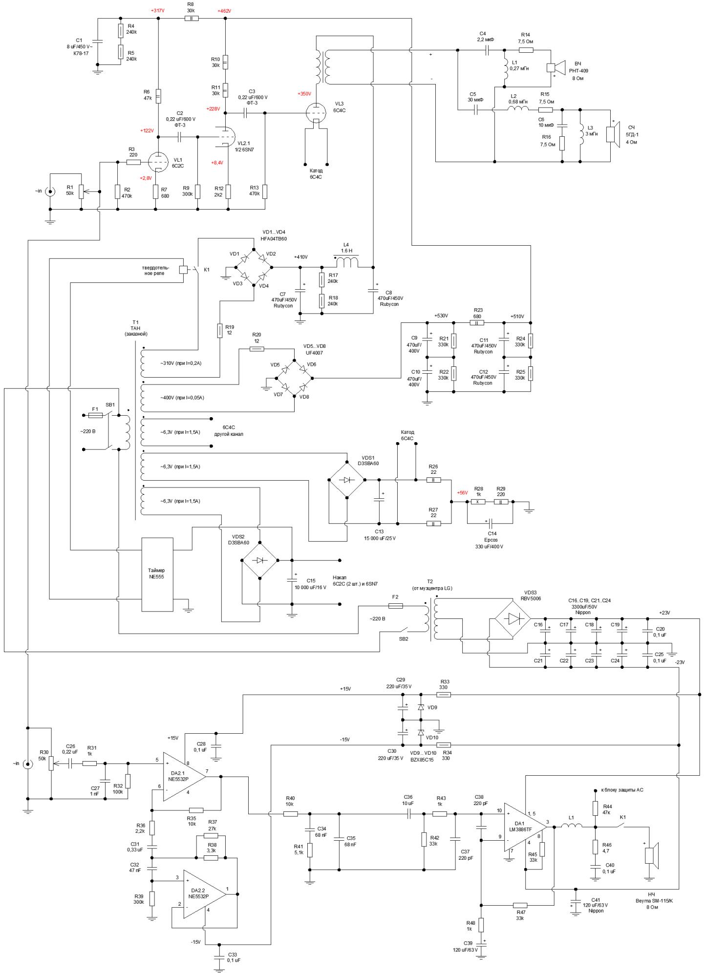

Подредактировал полную схему под то, что по факту сейчас собрано. Хочу разместить тут. Очень удобно - пользоваться форумом, когда в очередной раз хочется что-то вспомнить.

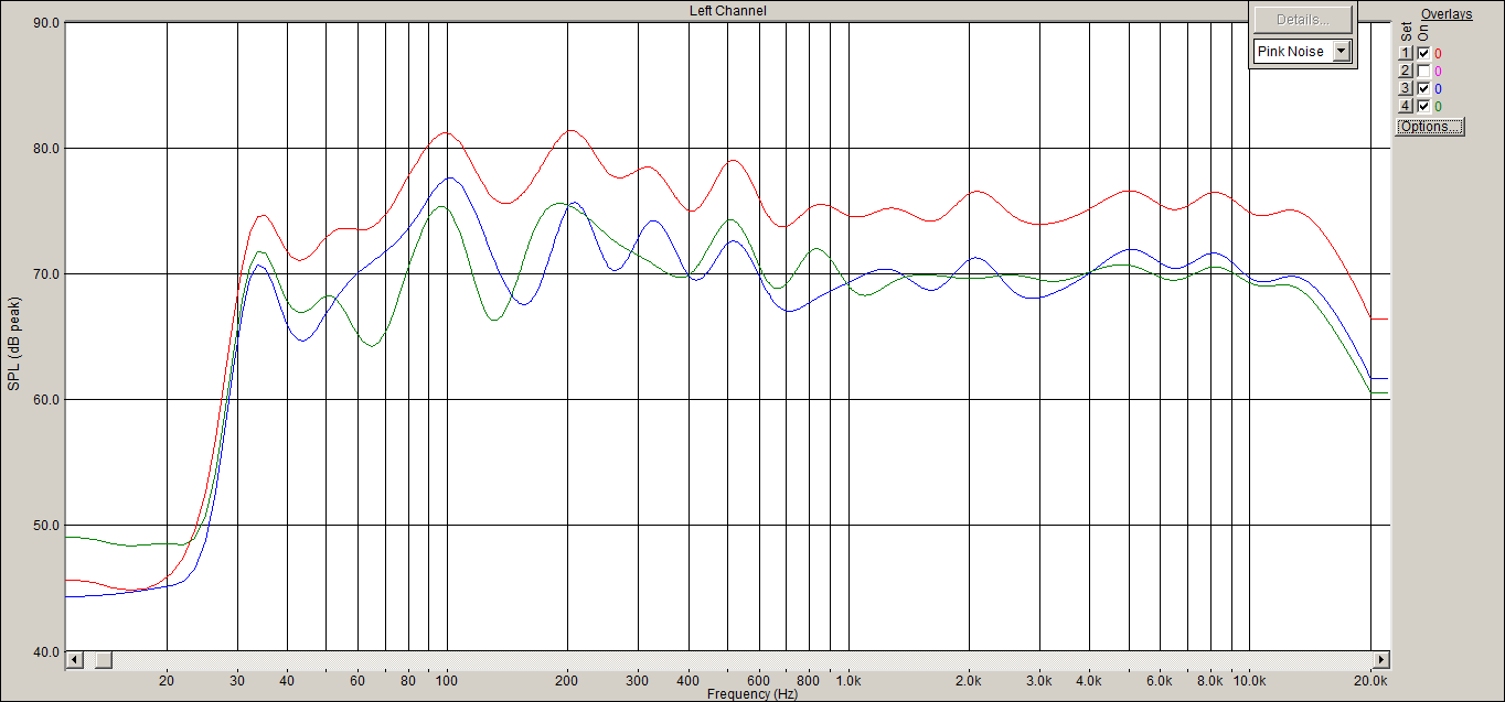

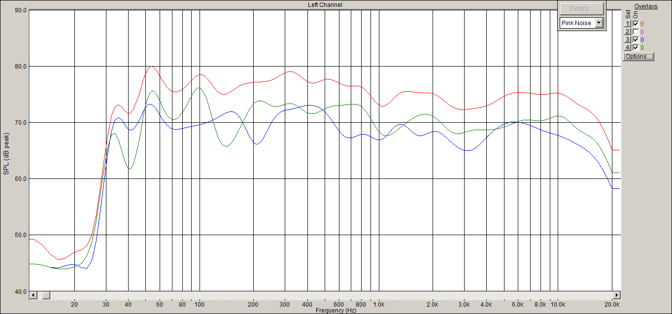

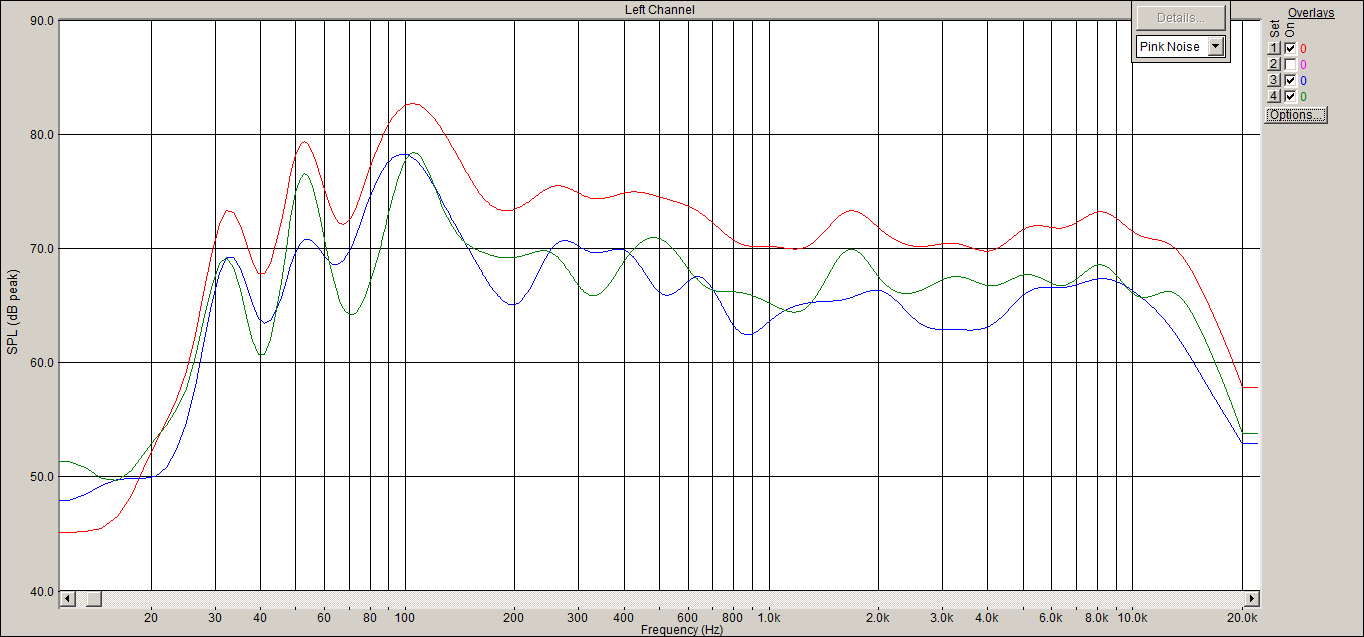

Сегодня, наконец, дождался момент, когда остался дома один. Провёл давно запланированное - измерения. Как итог того, что получилось.
Нашёл здесь на форуме, с диска "Летс тест", что выкладывал Александр Бокарёв - трек №11, некоррелированный розовый шум, для измерения стерео сигнала.
На ниже приведённых графиках - красным цветом изображена АЧХ, зафиксированная микрофоном на этом самом некоррелированном шуме, в работе оба канала (правый и левый щиты). Уровень на источнике - при всех замерах одинаковый.
Синим цветом - везде левый щит. Зелёным цветом - правый щит. Для замеров синей и зелёной линии (правый и левый щит отдельно) - подавал розовый шум со встроенного генератора Спектралаба. Уровень сигнала между синей и зелёной линией - везде одинаковый. Уровень сигнала красной линии по отношению к измерениям синей и зелёной - неизвестен.

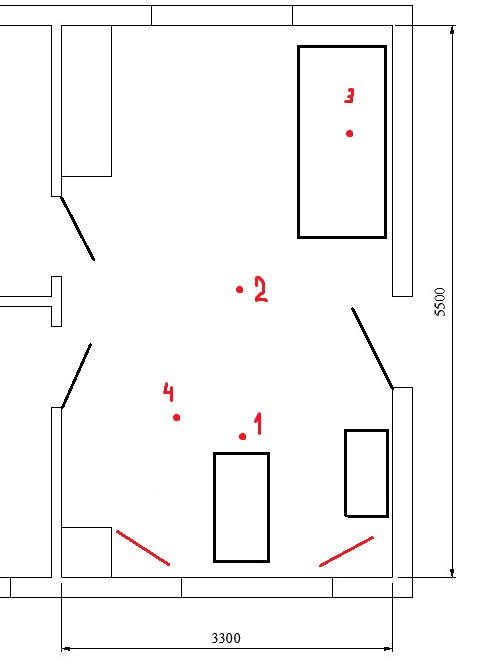

Замеры делались в четырёх точках:
т. 1 - уши сидящего. Одинаковое расстояние от правого и левого щита - по 1,5 м.
т. 2 - уши стоящего. Одинаковое расстояние от щитов. Примерно по 2,5 м.
т. 3 - уши сидящего на диване.
т. 4 - уши стоящего. Поиск оптимума по суммарной АЧХ.
Точка 1, уши сидящего за столом человека. На одинаковом удалении от правого и левого ВЧ динамика:
Точка 2. Уши стоящего человека. Примерно середина комнаты, но при одинаковом удалении от правого и левого щитов:
Точка 3. Уши сидящего, примерно посередине дивана:
Точка 4. Как попытка найти наиболее оптимальную точку недалеко от щитов, при условии прослушивания стоя. Расстояние до правого щита значительно меньше, чем до левого:
28,310
13,622
Кроме дивана и слушателя, которому не досталось места за столом, все остальные места прослушки зачетные.

Но при том неидеальные.
Низких совсем уж, как мечталось нет. Если отбросить былые мечты, пойдёт.

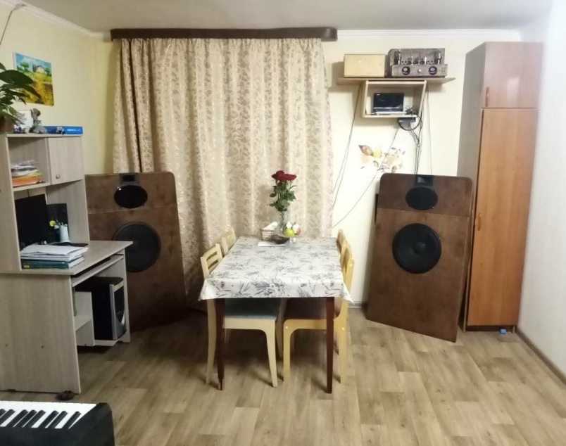

А мне нравится. За столом все находятся в ближней зоне прослушивания, звук наилучший, не то что бубнелкой про башке получать на диване.
Компромисс найден, имеющиеся динамики утилизированы, посадочные места для прослушивания размечены.

Музыку слушаю. Но не больше чем раньше. Столько же. То есть - я не могу сказать, что изменение звучания настолько хорошее, что вот прям музыку больше захотелось слушать.
В общем - музыку слушать нравится. Но, повторюсь, вместе с плюсами (чёткость на басу) появились и минусы (звучание стало более плоским, менее домашним). Отметил - что появилась возможность слушать электронную музыку. Scooter. Раньше - с ламповым УНЧ и с ЗЯ - их невозможно было слушать. Всё сливалось в гул на басу. Сейчас это звучане - больше похоже на дискотеку, с ударами. Как я хотел.
Насчёт, как живётся со щитами - знаете, я привык и даже - мне постепенно начинает нравиться их внешний вид. По сравнению с тем, что было с ЗЯ и малым щитком сверху на ножке. Места - да, щиты занимают побольше. Пришлось стол - чуть отодвинуть от окна (стены) - чтобы ближние к окну стулья - можно было бы выдвигать, не упираясь в щит.
Я уже довольно "опытный" пользователь форумов. Зная, как оно бывает развивается - не хочу особо эпитетами расписывать эмоции. Практика показывает - очень часто, через какое-то время, хочется взять свои слова обратно.
Но объективно - хочу сказать следующее. Я в своей жизни пользовал различные басовые динамики (но не дорогие) - 10ГД-30, различные варианты 75ГДН, какой-то НЧ от "Динамик", пара авторских басовиков, 25ГДН-3, Beyma 12B100/R... Но ближе всего к тому, как я себе представляю воспроизведения баса - были вот эти 15", что сейчас в щитах у меня.
В свою очередь, эти 15" - я экспериментально пробовал слушать в различных акустических оформлениях. Долгое время - они были в рупоре. Затем тщательно пытался найти им применение в ФИ (резко не нравилось). Потом они были в ЗЯ. В этом сезоне, совершенно неожиданно для себя - попробовал их в щите. Да, с коррекцией. Да, с УНЧ на ИМС. Но итоговый результат - мне понравился. Мне понравилось их (динамиков) звучание в таком применении (в щитах, с коррекцией) - больше чем то, чего удавалось достичь ранее (рупор, ФИ, ЗЯ). За это (за возможность применения их в щитах) - я очень благодарен всем, кто принимал здесь участие, давал мне советы и подсказки (или же, Николай, - единственный кто был "за" щит? Я уже что-то подзабыл).
Я считаю - щиты дают возможность уменьшить отрицательное влияние комнаты на звучание, на басу. Особенно - в ближнем поле. Бас - абсолютно не "куцый". Он вполне масштабный и полновесный. И по частоте вниз - достаточный. На мой взгляд. При увеличении громкости - воспринимается эффектнее (вступление баса).
Да, я - стремился (и стремлюсь) к звучанию, типа "рок-концерт на стадионе". Можно назвать, как Алекс ТВ уже тут выражался - "дискотека". Мне нравится именно так. И этот вариант - большой басовик в щите с коррекцией - позволил приблизиться к желаемому, в реальной комнате. Считаю.
