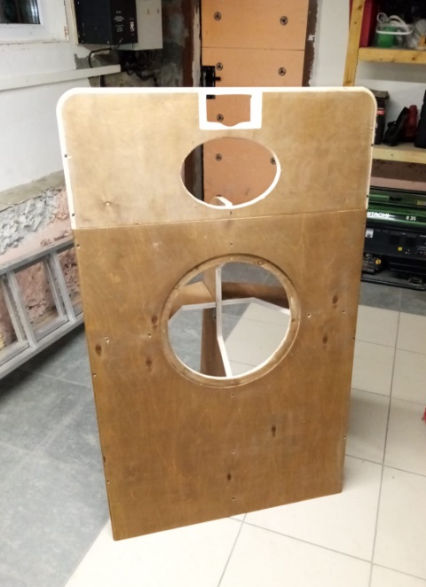

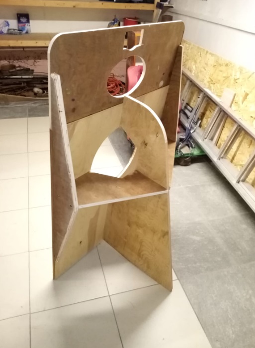

Скрутил саморезами второй щит (герметик оказался подсохшим, не выдавливался. Решил "забить". Оставить на саморезах. Детальки довольно плотно пристыковались).
Заказал через "Вайлдбериз" Пинотекс, такой же, которым красил копус ЗЯ. Надо будет пошкурить немного. Как придёт Пинотекс - покрасить. Прикрутить динамики, потащить в комнату, чтобы играл. Потом - первый щит разобрать (снять динамики), пошкурить, покрасить.
Между делом, когда оба щита временно пересекутся в комнате - планирую проделать то, о чём писал Николай - замерить оба СЧ и оба ВЧ с фильтром - посмотреть, где там у кого "ямка", а где "горбик" на АЧХ, чтобы оптимально перебросить СЧ и ВЧ с щита на щит (правый/левый), для АЧХ общей с фильтром.

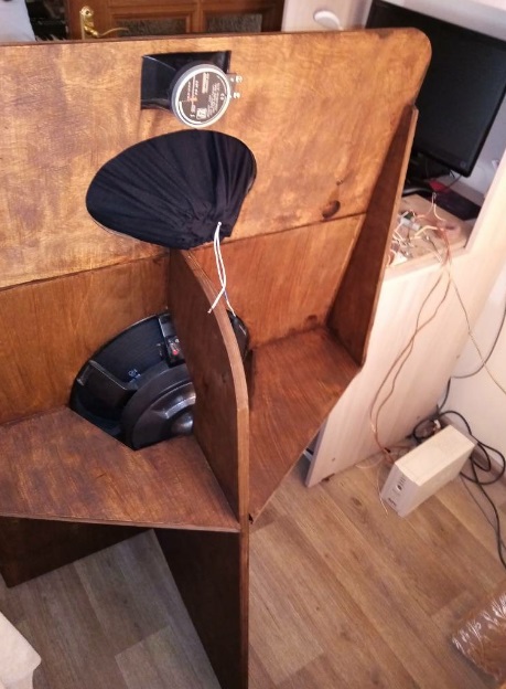

Детали фильтра на оконцовку - планирую прикручивать к "плавнику". Хочу диффузор НЧ с тыльной стороны чем-то прикрыть от пыли хотя бы сверху, может - синтепоновым матрасиком или тряпкой.

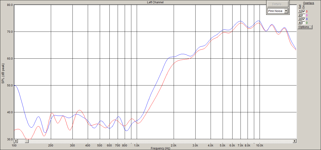

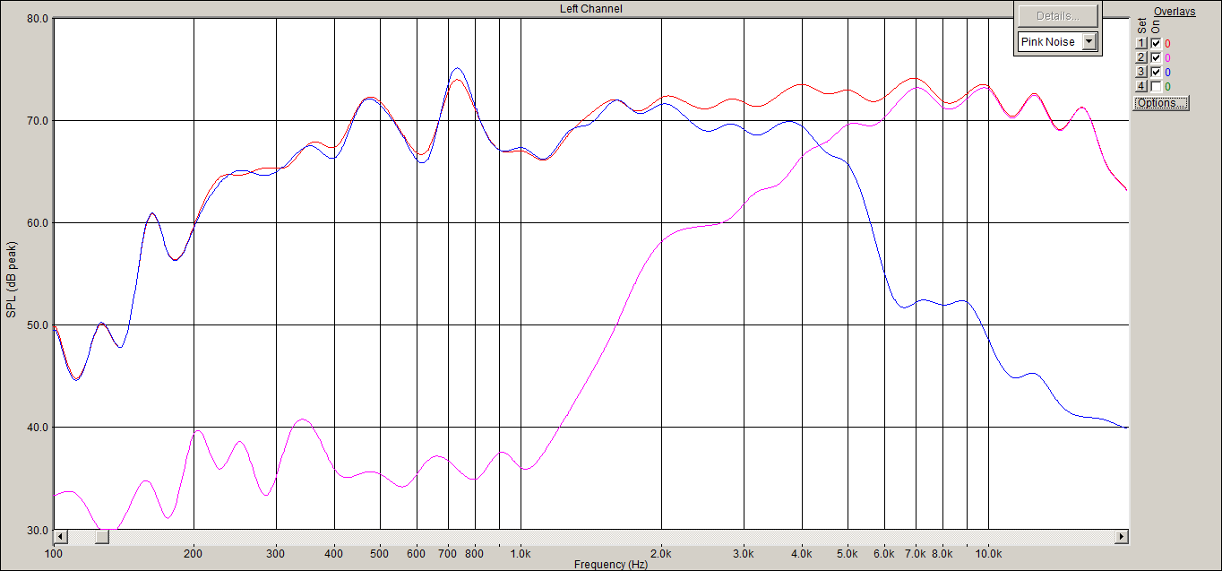

Получил пропитку Пинотекс. Вчера покрасил один из щитов. День прошёл, а он так воняет - что в комнату пока не притащить. Дабы не терять время - решил замерить СЧ и ВЧ на том щите (первом) что в комнате пока стоит, непокрашеный. Менял комплект динамиков (СЧ и ВЧ). Условно назвал их - комплект левой АС и комплект правой АС. Микрофон - примерно на 1,3 м по оси между СЧ и ВЧ. Уровень сигнала при замене комплекта динамиков не менялся, микрофон оставался на том же месте, щит не смещался. Сглаживание 1/6 октавы. Схема фильтра подключения динамиков при измерении: https://ldsound.club/attachments/3-png.92260/
Комплект динамиков левой АС:
Комплект динамиков правой АС:
здесь ВЧ:
красным - правый
синим - левый
здесь СЧ:
красным - правый
синим - левый
Смысл этих замеров и выкладывания здесь - это информация о том, что как-то выгодно можно определить комплект СЧ/ВЧ для левой и для правой АС. Если действительно из этого можно поиметь выгоду - то хочу услышать комментарии.

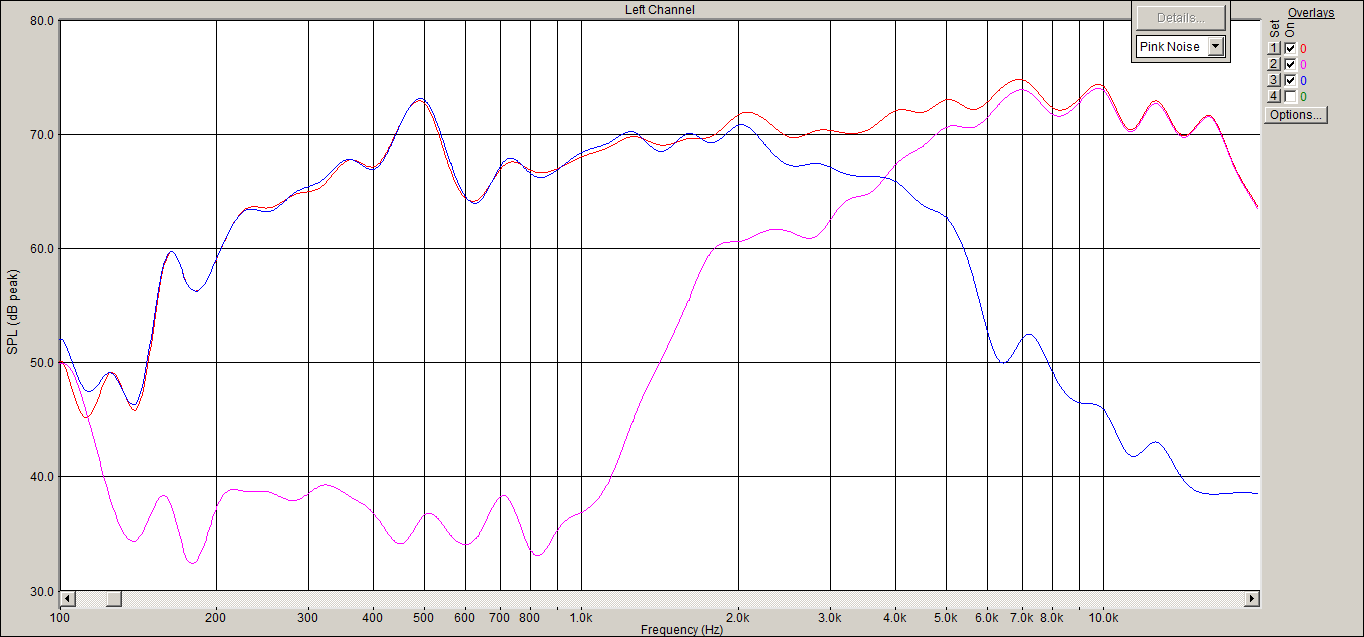

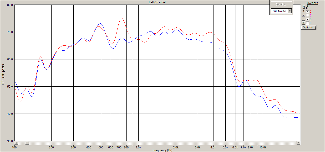

здесь ВЧ:
красным - правый
синим - левый
Посмотреть вложение 93948здесь СЧ:
красным - правый
синим - левый
Пары: красный СЧ - с красным ВЧ, синий СЧ - с синим ВЧ. Кажись, так и есть сейчас. Более громкий на участке 2...4 кГц "красный" СЧ дал +2дБ на суммарной АЧХ от 3 до 4 кГц, можно будет его подкорректировать, ибо зона сильно слышимая. Чем - спрошу у симулятора, чтобы фаза изменилась минимально. По идее, увеличением 680 мкГн до примерно 900 мкГн, что дополнительно повысит уровень 1 кГц. Можно просто убавить уровень "красного" СЧ на 1дБ, но тогда 1 кГц тоже упадёт.

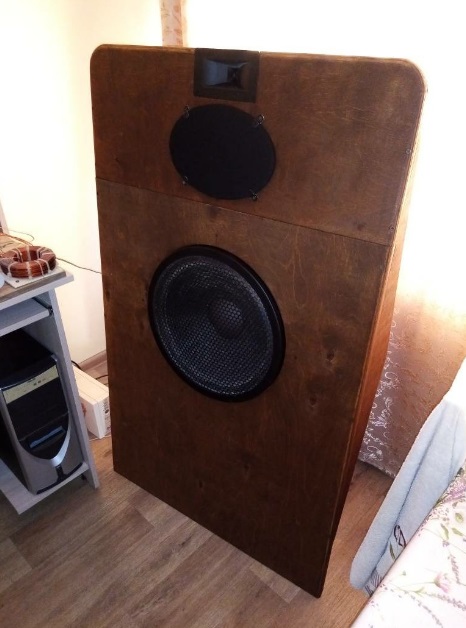

Тот щит, который красил два дня назад - сегодня активно сушил и притащил в комнату (при этом, освободившийся первый щит - покрасил. Сушится). Щит второй, с комплектом левых динамиков. На итог. Нужно фильтры прикрутить сзади щита. Спрошу про взаимное влияние катушек: у меня недалеко друг от друга окажутся три катушки фильтров и звуковая катушка басовика. Имеет значение пространственное расположения этих катушек? Взаимное влияние. Надо ли их по особому располагать, по отношению друг к другу?

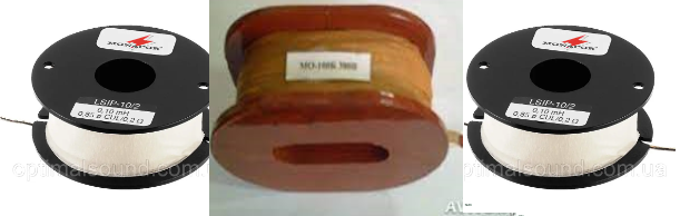

Или разносИте, или располагайте под углами 90 градусов так, чтобы магнитные силовые линии одной не шли через центральное отверстие другой.
Сергей Z
14 Мар 2020
4,710
1,043
85
Можно и меньше чем на ладонь. Взгляните на фотографии фильтров АБ.
У Александра там не столь сильно размазано в пространстве.
5,782
4,280
171
50
Басовика? Недопонял, её же нет в схеме с ИМС. У неё поле было бы мощное, точно.
При таком взаимном расположении можете ставить катушки практически впритык.

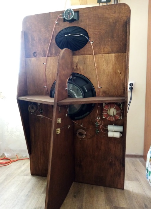

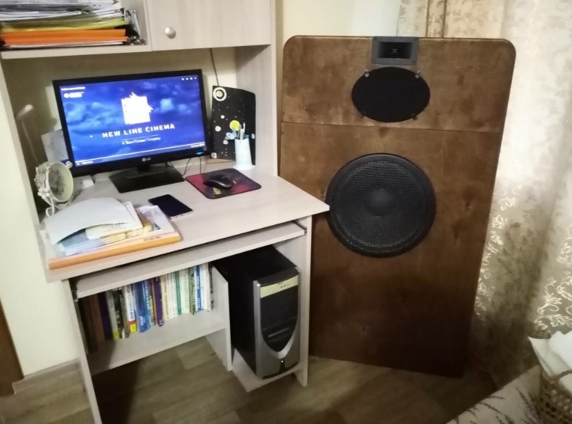

Ход событий. На выходных - разместил детали фильтра за щитом.
В общем - в комнате уже оба щита. В работе пока один.
Ощущаем (все в семье) неудобства, связанные с тем, что полезное пространство в комнате уменьшилось. Вроде - не сильно уменьшилось, по сравнению с ЗЯ, при той же лицевой панели... Но, мне изначально, - не казалось, что это будет так ощутимо. Несмотря на то, что щиты придвинуты сильно к стенам. Может, какая-то перестановка придёт в голову.
Визуально, в комнате - выглядят вполне нормально (на мой взгляд).

Дядя Пётр, я впечатлён твоими движениями к Звуку.
Если судьба будет благосклонна, то в конце июня свидимся, в суперварианте - в компании с дядей Антоном Гомбеевым. Он тоже затеял перестройку своей системы. Мои ворчалки похоже сработали))))
