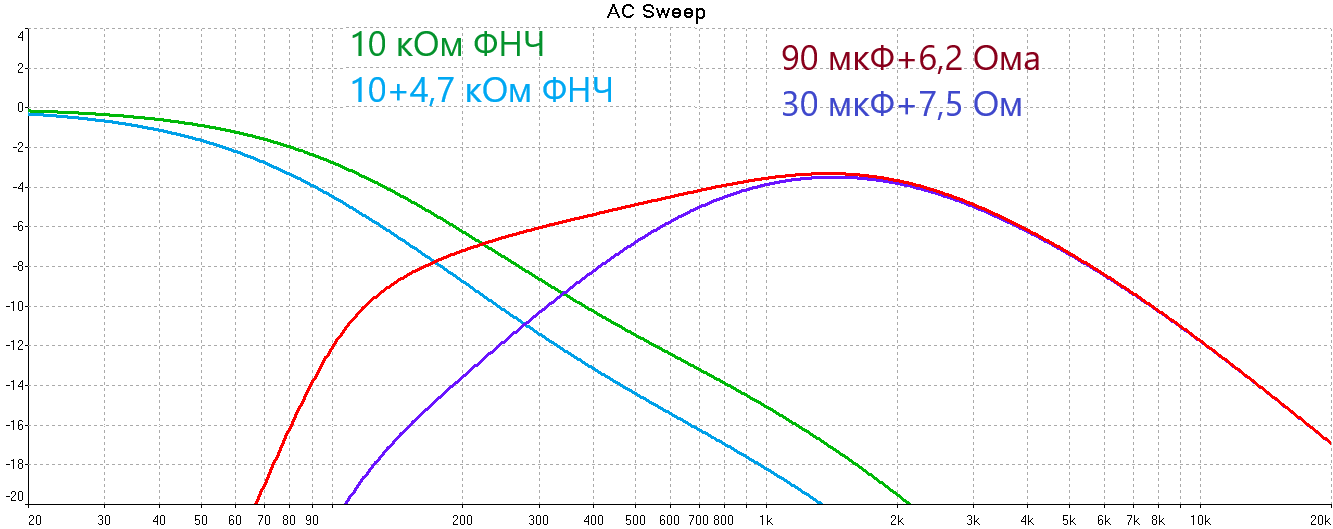

НЧ и СЧ включают в фазе в двух случаях:
1) когда система 2,5 полосы (ФВЧ во второй полосе НЕТ) и динамики одинаковые, в смысле - схожи индуктивности ЗК.
2) когда есть третий порядок.
В остальных случаях они включаются в противофазе. Наклон щита чуть выравнивает запаздывание фазы тока в ЗК Бэймы относительно 5ГД-1, но недостаточно для компенсации работы двух фильтров: запаздывания от ФНЧ + опережения от ФСЧ.
Меня смущают 49 градусов поворота регулятора уровня НЧ. При том, что полный ход градусов 150 и есть мёртвые зоны в начале и в конце, при линейной зависимости регулятора это 2/3 по напряжению, или -3,5 дБ; при логарифмической - лучше не считать.

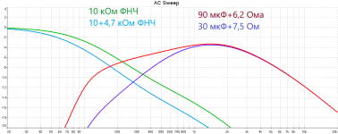

Вариант после "лучше гор могут быть только горы (С)":
90 мкФ и 6,2 Ома в ФСЧ, катушка - на место! 10+4,7 кОм в ФНЧ, регулятор уровня НЧ назад, фазировка по-старому.
АЧХ напряжений и ФЧХ токов.
СЧ без НЧ полосы будет мидбасить, но не будет басить и гудеть. Без катушки подобного эффекта с пассивным фильтром не получить никак, кроме как с вариантом ПАС в окнах корзины диффузородержателя 5ГД-1.
Кстати, на натуральность голоса мог влиять завышенный уровень НЧ полки относительно СЧ, мы ведь так и оставили СЧ по -3дБ относительно НЧ и ВЧ полок! По заветам дяди Саши Бокарёва, кстати. Н...дцать лет спустя вернули полку НЧ назад _preved

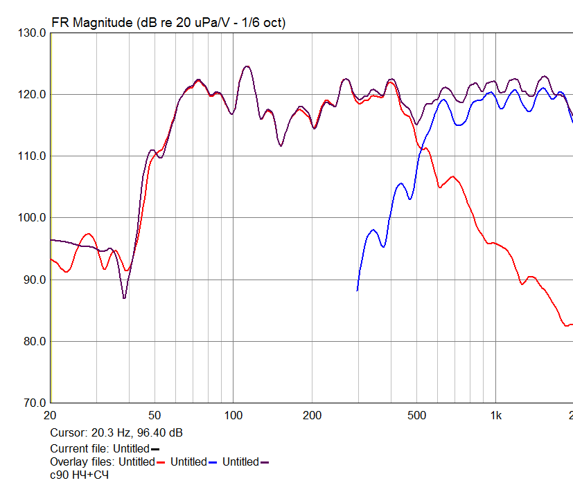

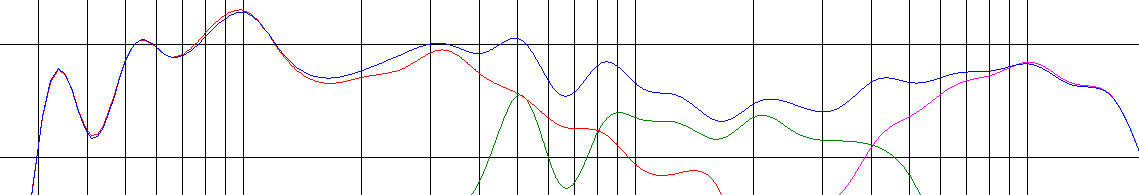

Спустился. Пришёл в себя. Пара фото:
Как и обещал - нашёл в себе силы, размотал измериловку, сделал замер. Замер снят - после корректировок по приезду Александра Бокарёва. Правая АС, микрофон - уши сидящего в торце стола (как я понял - Александр оценил это место как место прослушки (наиболее удачное), в "треугольнике"). Результат:
С чем сравнивать (с каким более ранним результатом) - я не нашёл. Всё время что-то менялось. У меня вообще, порой такое впечатление - что Николай Марков - уже лучше меня помнит, что и когда делалось ранее. Я просто сделал сейчас замер по факту.
Свою позицию на данный момент повторю: невероятно благодарен судьбе, что в гости приезжал Александр Бокарёв. Полученный результат (по корректировкам АБ) держу в кулаке как "зеницу ока" и курочить никак не хочу и не буду (по крайней мере в ближайшее время). Основано это не только в самом приезде АБ - но и также на собственных слуховых впечатлениях. То есть - звучание стало интересным, приятным, породистым. И я прекрасно знаю к настоящему моменту - как нелегко на самом деле такой результат получить. Особенно, осознавая, что делаю "из того что имеется" и без сильных капитальных вложений. Но также, повторюсь - считаю, что вклад Маркова Николая - огромен. Он проделал кропотливую работу со мной зимой. Ранее, в подобном режиме я пытался на форуме ULF так делать - типа, выкладывать графики и слушать советов. Тогда - абсолютно ничего путного не получилось. Считаю - потому что никто не хотел (не мог) настолько проникнуться и вникнуть, как это сделал Николай зимой.
Единственное что... - я продолжаю утверждать, что в предыдущем варианте (до приезда АБ 2024) - бас (нижний) был более артикуллирован. Объясняю это тем, что его уровень был выше (судя по регулятору громкости басового УНЧ - он сейчас ушёл на уменьшение). Но сейчас - этот РГ на басовом УНЧ выкручивать побольше нельзя - всё рушится. Поэтому - лично я своими мыслями подумываю о том, что как-то можно изменить ФНЧ басовой части. Но не знаю и не уверен. Но, повторюсь - если выбирать между двумя вариантами - до приезда АБ (когда бас был артикуллирован, на мой взгляд) - и после приезда АБ (когда голос стал натуральным, живым) - я однозначно выбираю второй вариант, полученный после приезда АБ.
Что касается "шиша" на 100 Гц. Он был зимой, он есть и сейчас - на графике. По факту прослушки - я сказал об этом Александру: "на форуме говорили, с таким шишом на 100 Гц слушать музыку невозможно". На что Александр ответил: "всё хорошо звучит". Эта нестыковка с этим шишом - мне до сих пор непонятна (между тем что на графике и тем, что слышно в реальности ушами).

Средина- зеленая- радует взор , а с ним и слух. так и надо , оказывается, делать было сначала. А радостнее всего, что мы все это вместе отслушали , на лету, быстрым перетыком с регулировкой +-, нашли баланс и звук полетел. И это главнее всего.И еще- Антону поклон, его советы чрезвычайно ценные.
На 100 Гц одинаковые пики на НЧ и СЧ. Явно это не динамики выкаблучивают. Как собственно и на 200 Гц.
Что- то с измерением не так.

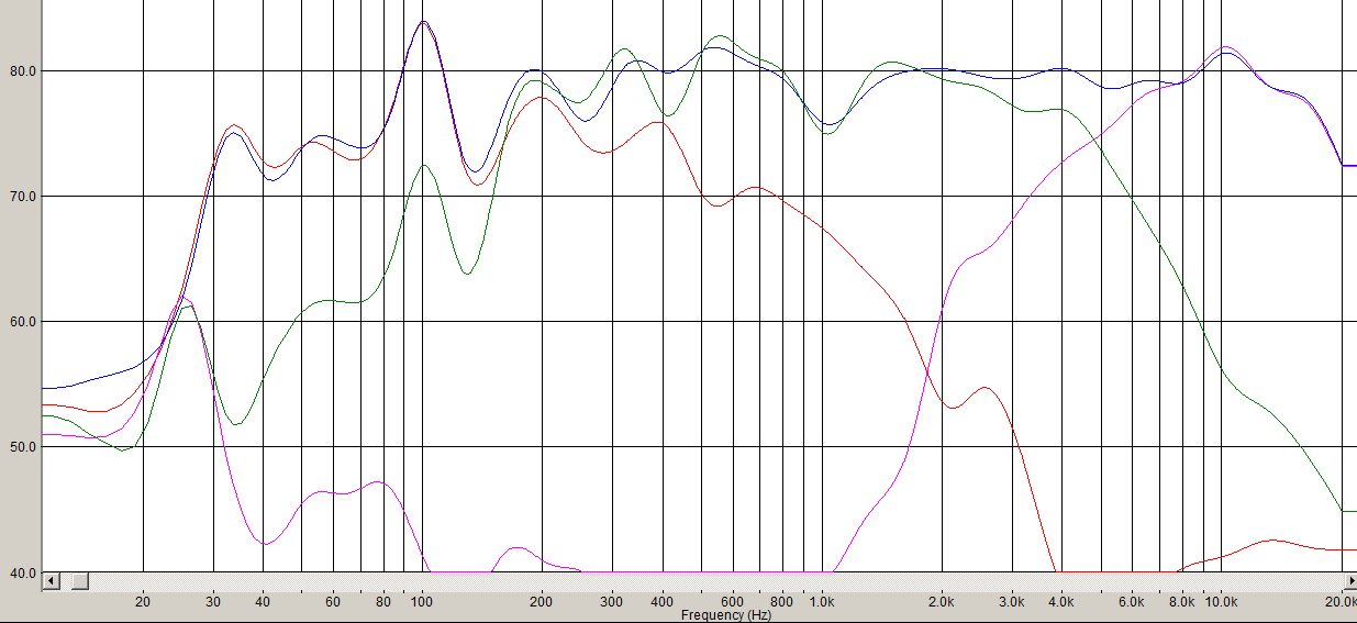

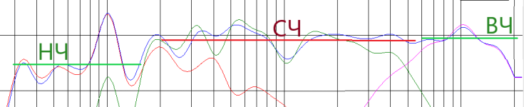

Насчет пика на 100Гц. Он собственно не горб , а скорее коленвал
С этим вопросом ранее разбирался. Микрофон в том же месте, сглаживание 1/12 октавы (чтобы пик подробнее рассмотреть), басовик, зелёная линия на графике:
1-png.92502
то есть, это был не одиночный пик, а что-то ближе к "коленвалу"
Если это комната- шило исчезнет при смещении микрофона на метр-полтора.
Тоже уже были эксперименты. При смещении микрофона на 50 см вправо (как бы от продольной оси комнаты), АЧХ басовика фиксировалась такая:
5-png.92509
то есть - без шиша на 100 Гц

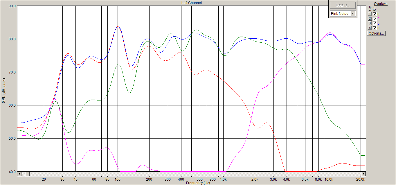

Пора привести себя систему в чувство. гребём потихоньку и по порядку.

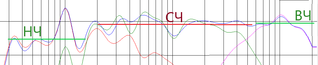

1. ПОлки.
Уменьшение конденсатора в ФВЧ сровняло полки СЧ и ВЧ, а поворот регулятора уровня НЧ привёл к провалу полки НЧ относительно полки СЧ на 4дБ. Было вот так (с 1 метра; с 1,5 метра полка НЧ пойдёт на 1дБ ниже):
СЧ полка была провалена на 3дБ относительно и НЧ, и ВЧ полки. Сейчас получили -7дБ НЧ и -3дБ ВЧ относительно старого варианта.
Естественно, что ГОЛОС теперь передаётся лучше, чем раньше, ибо именно голосовой диапазон выровнялся по уровню (кроме того, слабый бас его не маскирует). Почему так не было сделано раньше? Потому что стояло ТЗ: сохранить уровни полок, как они были получены в "древний" приезд А.Б. Так же естественно, что НЧ ушли в сад :confused:
Вывод а) "древние" уровни полок были выставлены на скорую руку = неоптимально, СЧ были провалены.
Вывод б) "новые" уровни полок опять выставлены на скорую руку = неоптимально, НЧ сейчас провалены. _grust

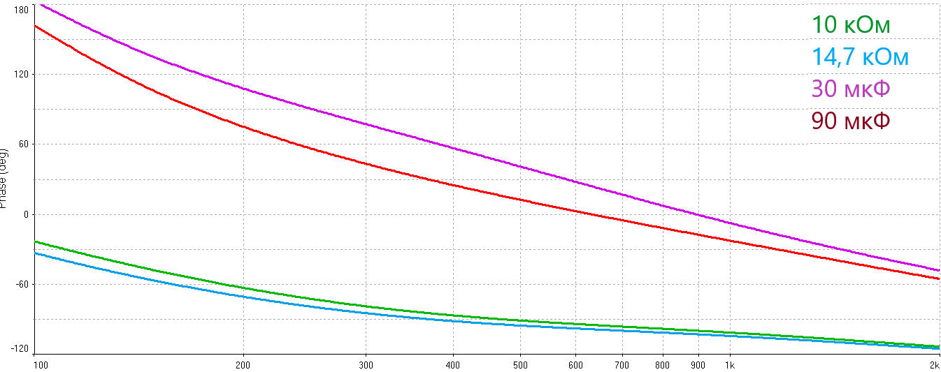

2. Фазы.
Верхний стык, как и ожидалось, в порядке.
Нижний стык съехал на частоту аж 180 Гц, на стыке +3дБ (вместо идеальных +6дБ), сам стык в фазе всего от 130 до 220 Гц (!), выше 220 Гц - не стыкуется, потому что правильна полярность "СЧ в противофазе к НЧ", хоть тресни.
3. Общее.
а) Пик 100 Гц и провал 130 Гц - чисто комнатные. НЧ и СЧ в равном положении относительно продольного и поперечного резонансов, АЧХ комнаты - идентичные. 50 Гц без выбрыконов, фона нету.
б) Отсутствует пик на частоте резонанса СЧ головки. Вместо него есть аккуратная полочка 50...80 Гц. Сработала подушка синтепона сзади лопуха СЧ? :unsure: В таком случае, может хватить резистора вместо катушки 3 мГн в параллель СЧ динамику, но в случае резисторного делителя весь ФСЧ надо пересчитать.
в) АЧХ на частотах 400...1500 Гц - нестабильна по высоте комнаты.
4. Что имеется.
Красивая полка 200...20000 Гц, сабвуферная частота нижнего раздела 180 Гц, нехватка баса, яма 1 кГц (НЧ не помог СЧ...), полное отсутствие нижнего стыка со всеми вытекающими.
5. Кого бить Что делать.
Не спешить с выводами! Сейчас однозначно лучше голос? Значит, не надо проваливать полку СЧ, но - не более того.
Предлагаю следующее.
Считаем, что уровень НЧ раньше был завышен на 3дБ, тогда сейчас нужно довернуть его на +4дБ, и все полки выровняются. Частота нижнего раздела станет 500 Гц, и, при актуальной полярности НЧ/СЧ, там будет дыра. Полярность обязательно возвращаем назад.
Если так уж надо, чтобы СЧ отыгрывал от 200 Гц, то вариант #5,153 - в тему.
Сначала пробуем ФНЧ без изменений, 10 кОм, потом увеличиваем его до 14,7 кОм, допаяв последовательно ему 4,7 кОм, что понизит частоту раздела до 350...400 Гц.
Оставляем одну АС нетронутой, вторую - согласно #5,153 . Сравниваем в полосах и вместе на слух и по микрофону разные варианты.
Возможно, стОит убавить резистор 7,5 Ом в ФВЧ на пару Ом, чтобы тональный баланс не переехал на мидбас.
