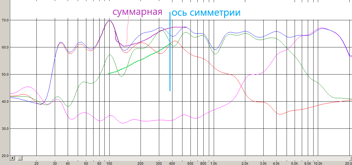

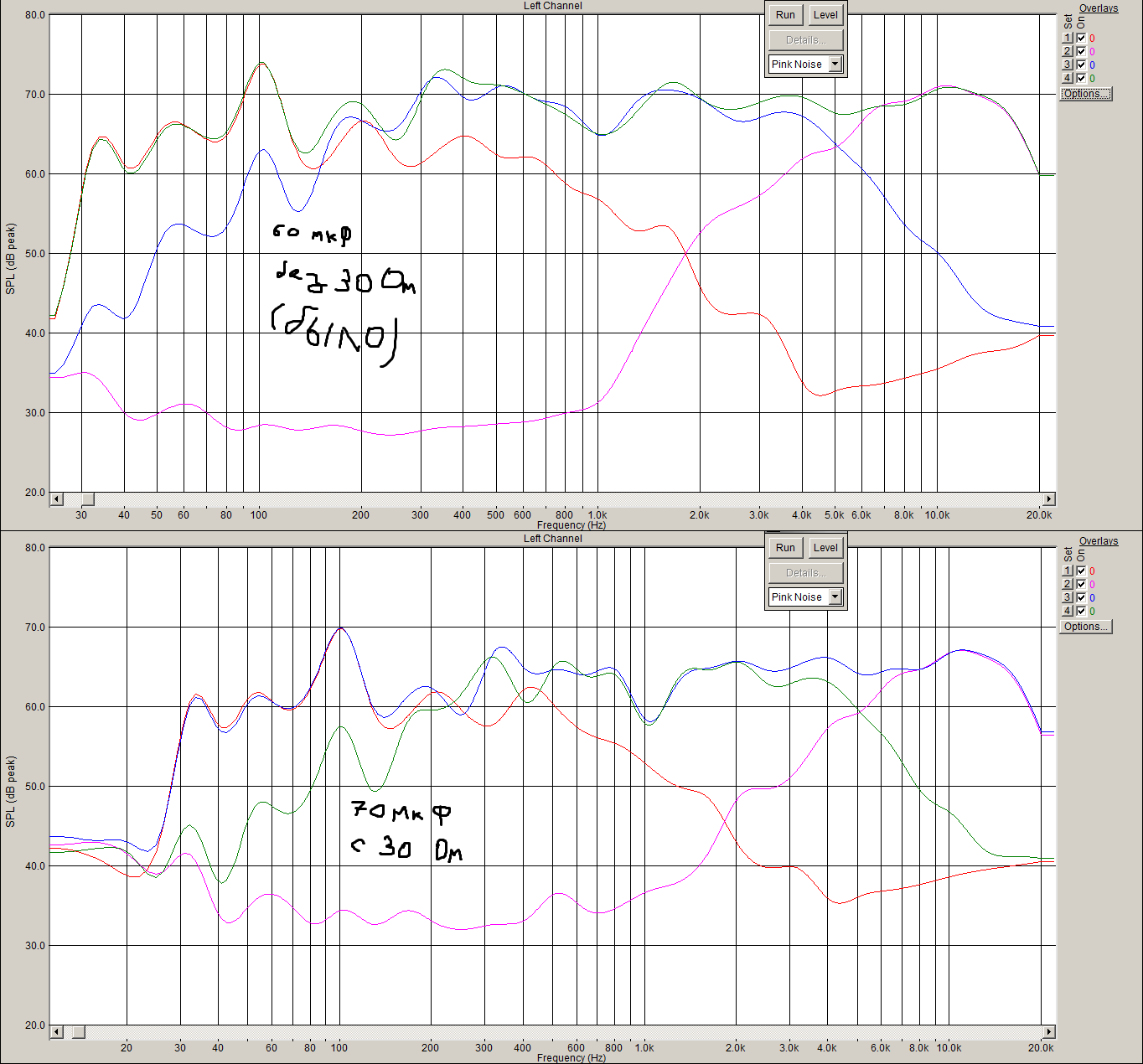

Стык в районе от 150 до 400гц это зона совместной работы двух динамиков, перехлест полос, в которой суммарная ачх может быть любой в зависимости от положения микрофона , по причине фазовой пляски . А стык должен быть зеркальным, чего тут нет на данный момент.
Район 500-600 нужно зеркалить, а не пузыри в районе 300 надувать.

Умнеешь. Плюс тебе в карму.Не забыл советы . Мы тогда все так и делали.
Сейчас задача сохранив наклон левой части средника , сдвинуть ее правее, уйти от перехлеста с полкой басовика. Для этого играемся двумя деталями, емкостью на входе сч фильтра и резистором на входе .
верное движение в этом направлении?
И, наверное, меня больше волнует другой вопрос: а не следует ли так же вести работу в том направлении, чтобы полка басовика была ниже по частоте?

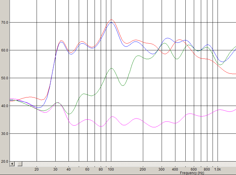

Как я вижу смысл своих нынешних метаний - хочется увеличить отдачу басовика от низа до 200 Гц и не испортить при этом зону работы средника.

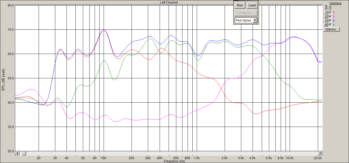

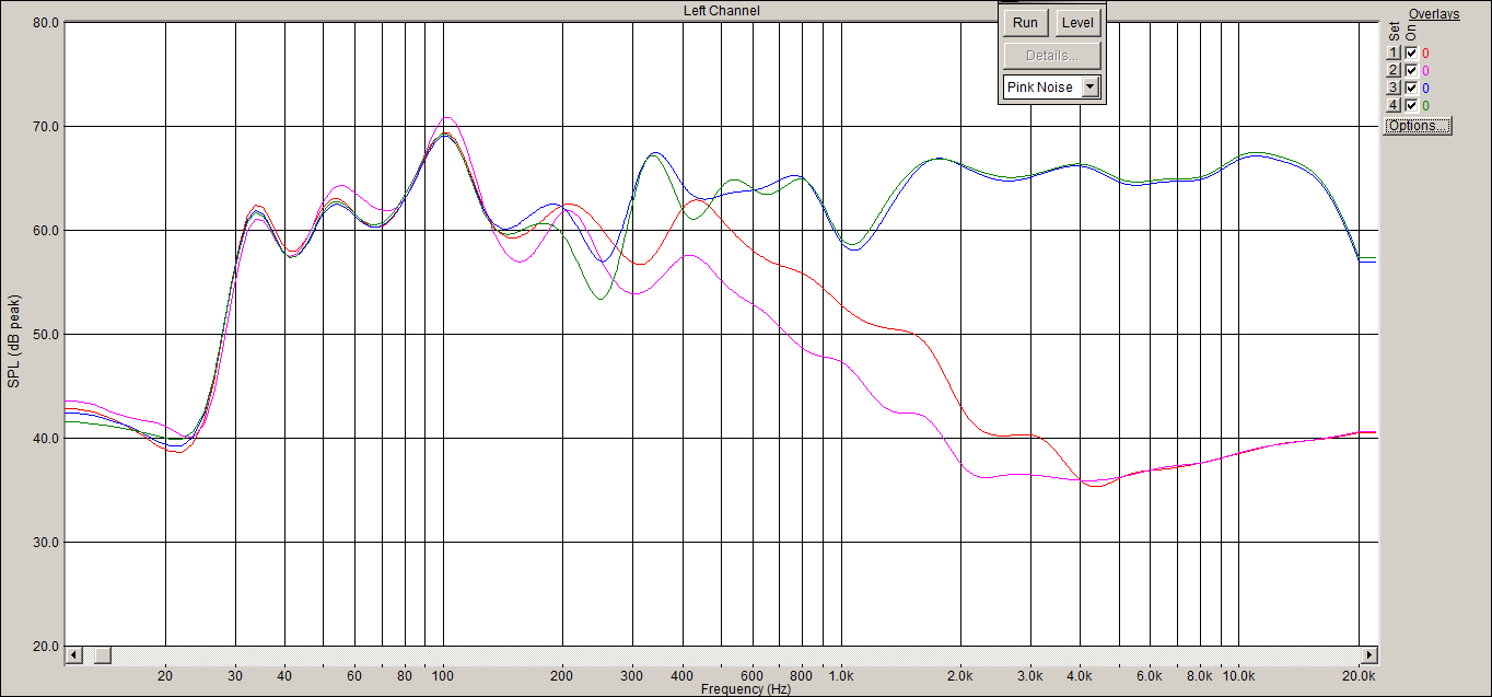

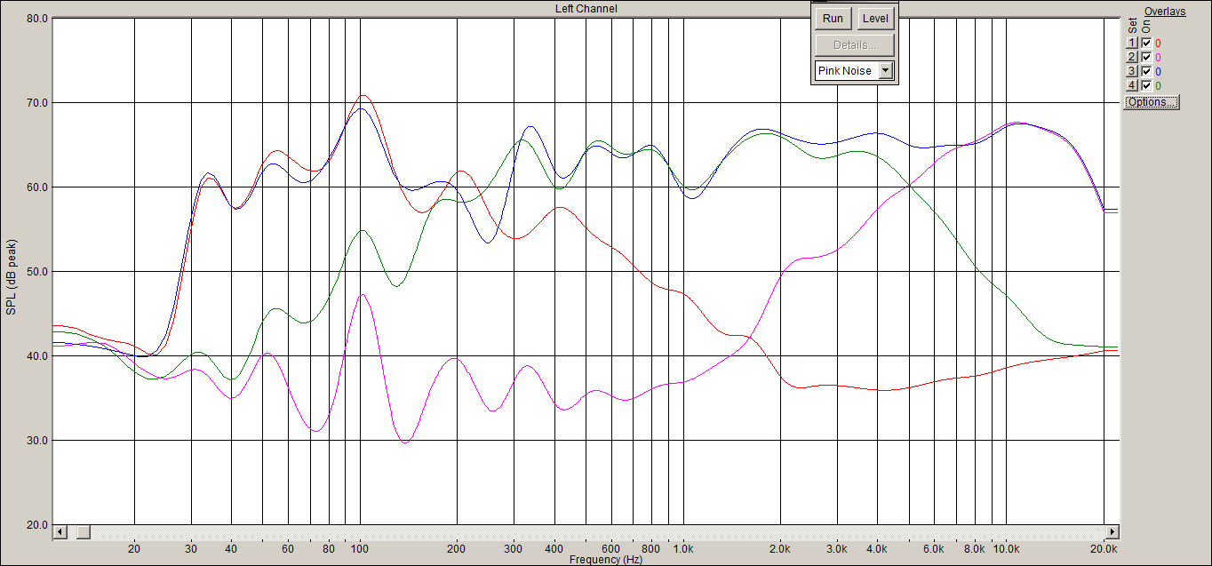

Вижу, что комментарии таки требуются. Судя по фазе-нефазе, и так, и так - плохо, что и неудивительно, при таком-то перехлёсте полос.
Я хочу спросить Петра: Вы отслушали варианты
без Бэймы на предмет того, где заканчивается баритон?
А то А.Б. советует
Так Вы дойдёте до частоты раздела 500 Гц, баритона в 5ГД-1 не будет.
Кац предлагает Я предлагаю сдвигать срез НЧ влево, после того, как Вы поймёте, насколько можно ещё урезать снизу СЧ полосу без потери баритона от 5ГД-1. А вдруг его вообще нельзя урезать, и вся игра сводится к НЧ полосе??
Вариантов гораздо больше. Например, срез конденсатором в УМ выгоднее, чем в пассивном фильтре: лучше демпфирование и 30 Ом тогда не нужны и не грузят УМ.

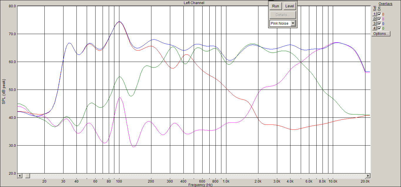

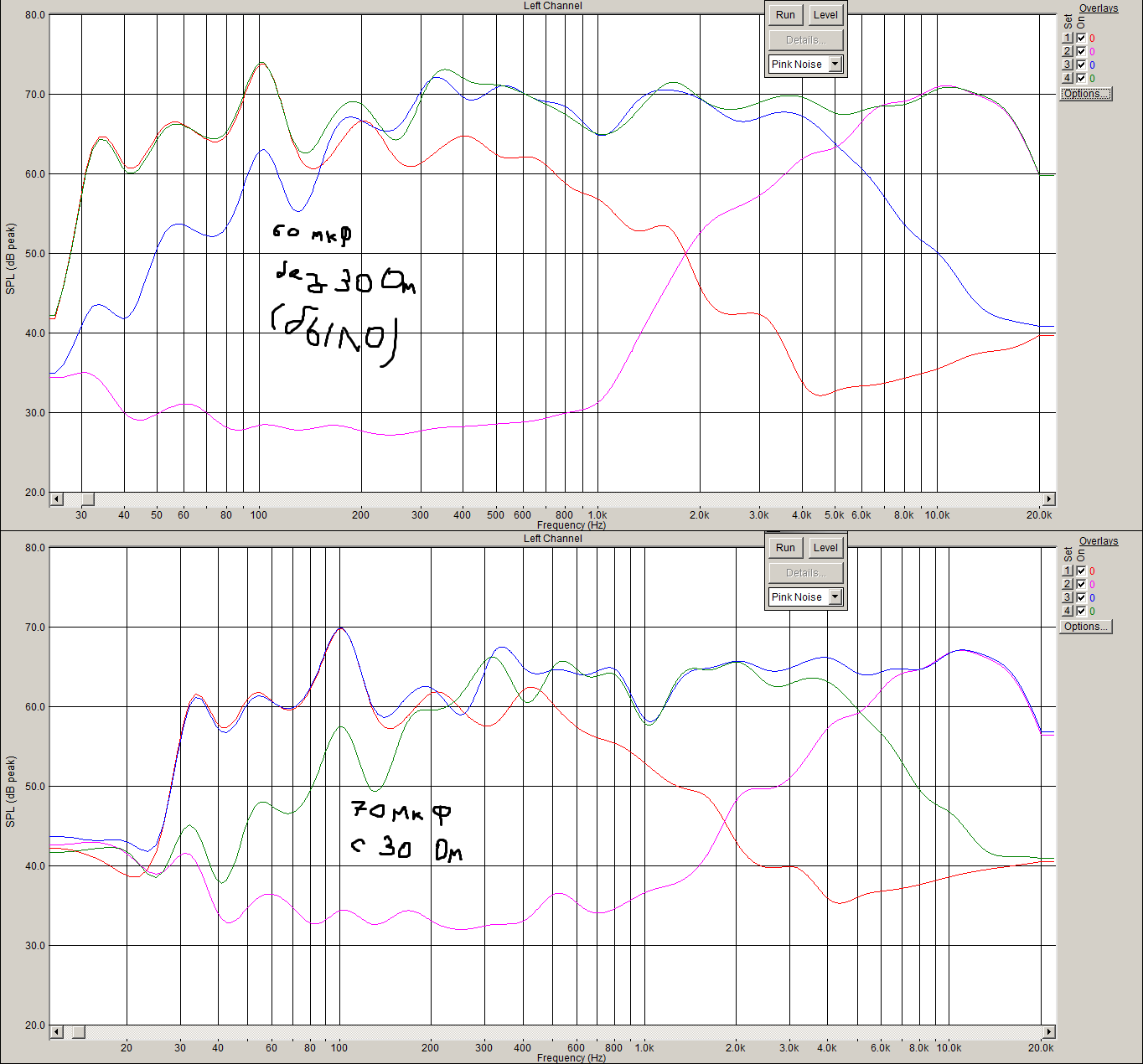

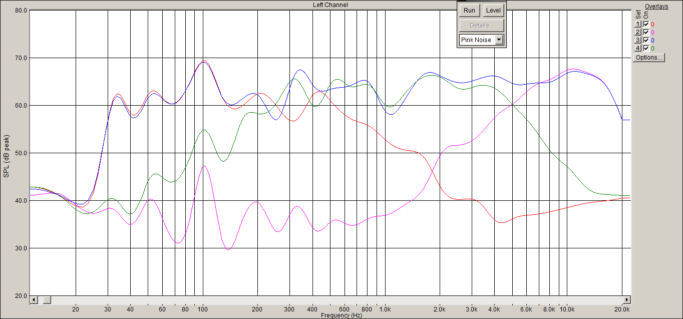

Как Вы себе представляете "отзеркалить", когда полка НЧ ниже на 4...6дБ? Примерно вот так?
Точно, раздел 400 Гц, СЧ баритон НЕ воспроизводит, надо сделать -5...10дБ на мидбасе!
Надо работать с НЧ полосой, а не только с СЧ!
А вот при "перевороте басовика" (вариант "после") - если двигать ухом снизу вверх вблизи щита, то когда ухо находится посередине между НЧ и СЧ динамиками - ощущается "провал" звука, "яма" звукового давления.
Странно, почему же микрофон говорит другое? Вот я подкрасил то, что добавила НЧ полоса к СЧ полосе.
Заметьте, что добавка есть в полосе 150...1500 Гц, и нет ни одной точки, где суммирование полос дало бы уменьшение уровня!
Короче, оставьте эту полярность НЧ, а резистор 10 кОм в ФНЧ увеличьте на 10...15 кОм. Возможно, удобнее будет допаять к нынешнему 10-кОмному 10...15 кОм, чем выпаивать полностью. После чего добавьте уровень НЧ полосе и пробуйте.
Кстати. Эффект
должен регистрироваться микрофоном. Можете его заснять, с указанием положения микрофона относительно динамиков?
Настораживает и то, что
Пётр написал(а):
По факту, сейчас, когда 5ГД-1 "разжал горло баритонисту певцу" - и стал играть шире вниз - накручивание басовика (т.е. увеличение сигнала на входе басового УНЧ) приводит к плохому общему эффекту - звучание становится как в большой пустой бочке.
- Вы сняли АЧХ
и там кроме плохого стыка особого криминала не видно = АЧХ, как видим, не всё показывает, что и не секрет.

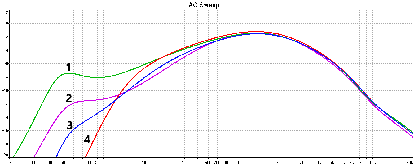

ДА! ИМЕННО! Причем может оказаться, что первого порядка ФНЧ недостаточно.
P.P.S. Начните с отслушивания варианта с максимальной частотой среза, при которой Вам ещё нравится баритон от СЧ полосы.
Вариант "1" - отслушал без Бэймы. Звучит самодостаточно, хорошо. Но тесно связан с понятием "радиольный" и "не для рока". Прибавка работы басовика (в небольших дозах) - даёт улучшение.
Вариант "2" - собирал, но не отслушал. Только АЧХ заснял.
Варианты "3" и "4" - не собирал...
"3" - по причине того, что это непросто - лезть внутрь лампового УНЧ (это надо в выходные делать а не вечером после работы)
"4" - из-за предвзятости. Т.к. было улучшение здоровья звучанию, после того как эту большую индуктивность отключили с А.Б....

Пилите, Петя, гири! Сразу начните с изменения в ФНЧ! _da Всё равно не будут два динамика хорошо работать с огромным перехлёстом полос, да ещё и в такой широкой полосе частот, как сейчас. Протягивание Бэймы до 800 Гц было вынужденной мерой, постольку было ТЗ (неправильное) - сохранить уровни полок и вид АЧХ СЧ полосы... А её (Бэймы) там и близко сейчас не надо.
При сужении полосы ФНЧ поднимайте её уровень.

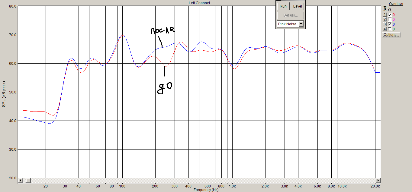

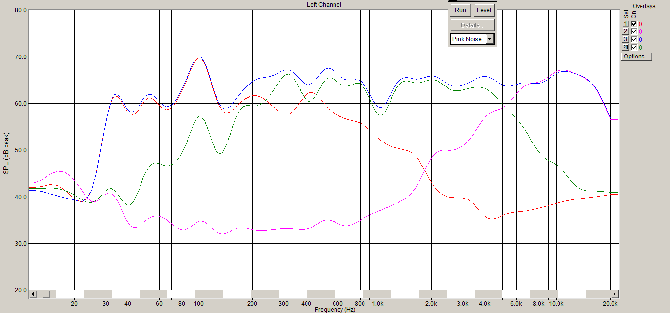

Ровная НЧ полка 30-400, красивый спад . Активный НЧ модуль, крутнуть ручку-добавить низ. Всех делов. Низы не трогаем , все достойно. Задача убрать избыток отдачи средника на стыке (наезд полос) , что сейчас и сделано.
Условия работы колонок непростые, ловля блох по микрофону мало что даст.
Хотя, сейчас все ровно, можно не трогать. Кол в небо на 100Гц - комната, тут ничего не сделать, проще не обращать.

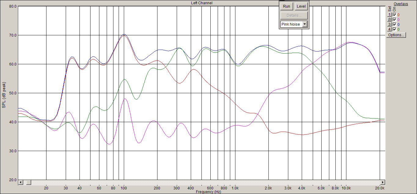

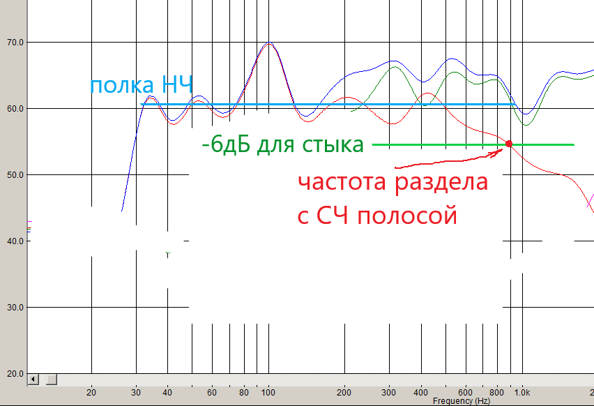

Ага (жаба такая).
Частота раздела для нынешней НЧ полосы = 900 Гц. Так и было! Добро пожаловать в дореволюционную эпоху, только уровни полок подровнять... Но хочется баритона от СЧ, поэтому старый ФНЧ не годится.
Сместиться на 40 см в сторону от оси комнаты. АС ведь стоят несимметрично относительно оси!
26,438
12,310
Ага (жаба такая).
Дядя Саша, простите, Вы в порядке?
Тут не поспорю, вы правы. И видимо главная жаба в том, что качество средины энтой Беймы заставит ужать ее с пары сотен, вручив этот участок ширику. Мы это сделали на слух, без измерений, звуку сильно получшело. Но потянуло за собой новый виток возни, уже с низом.
Что на данный момент - "Эт врядли!"

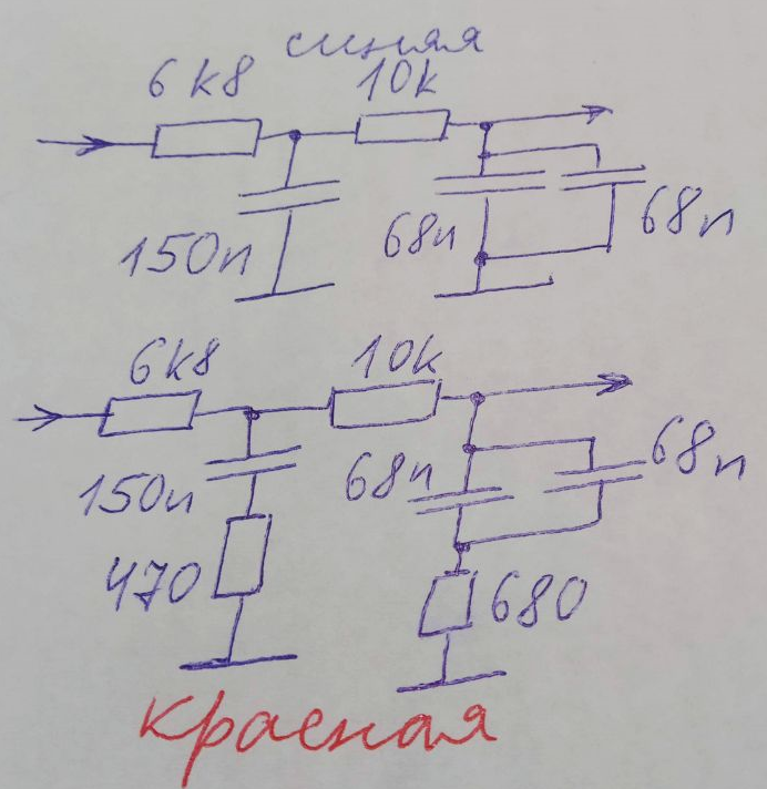

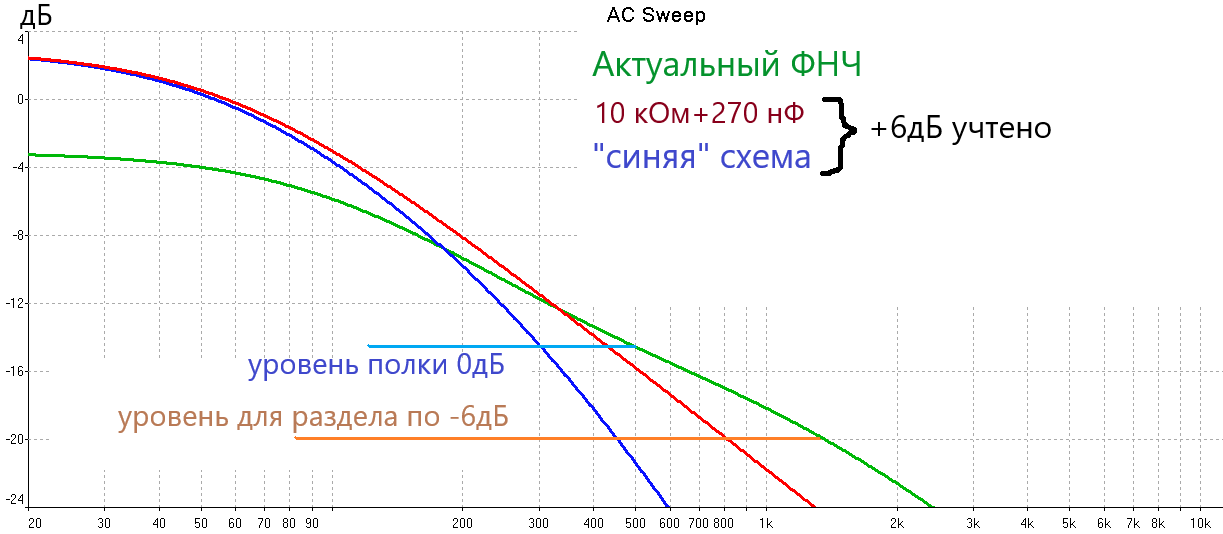

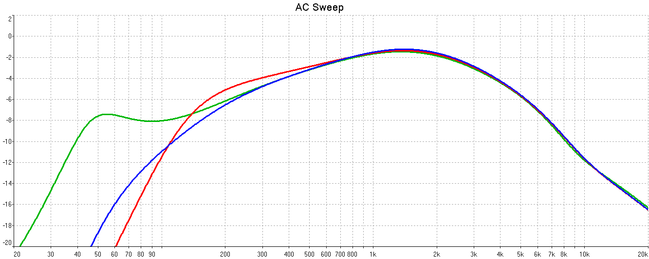

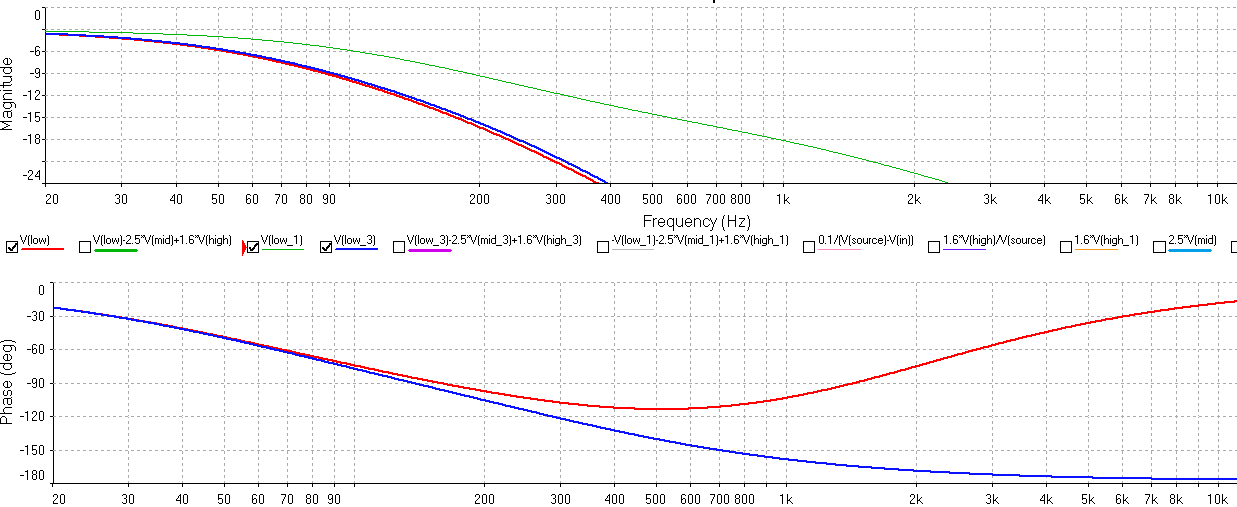

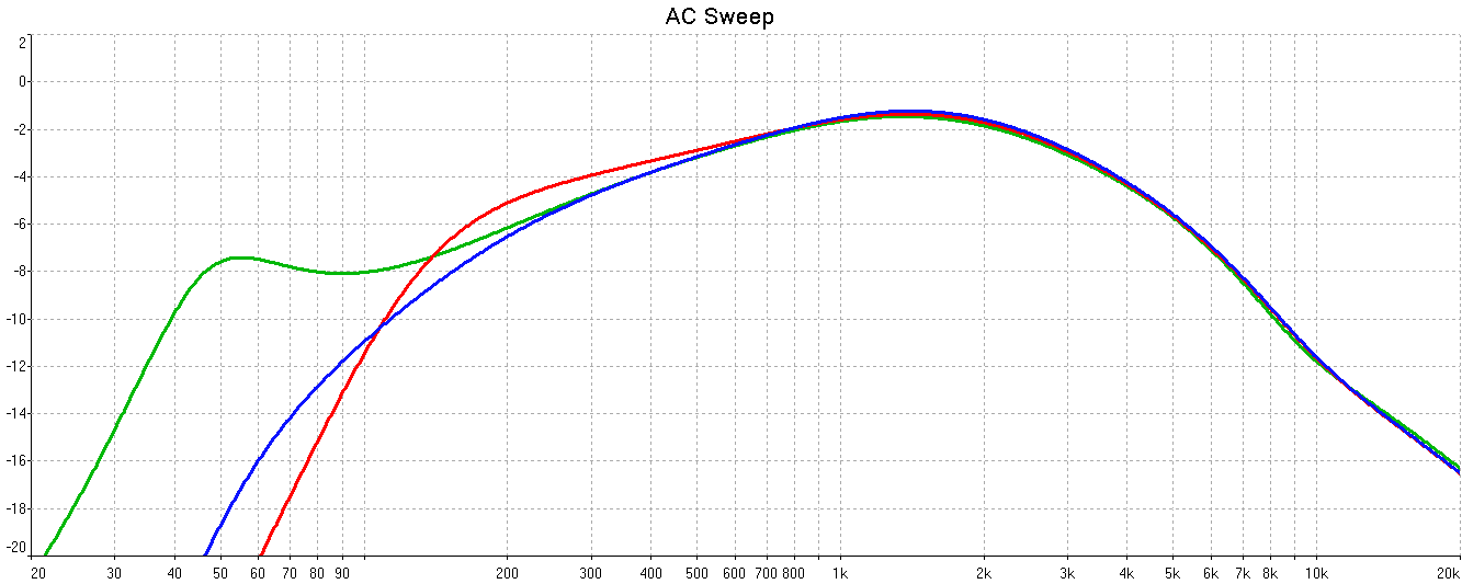

Зелёная кривая - нынешний ФНЧ. Синяя и красная - схемы на рисунке, отличаются заворотом фазы на СЧ: у красной максимум -110°, может пригодиться. Поднимаем уровень на 6дБ и получаем частоту раздела что-то... 350 Гц? Всё равно высоко, но не 900. Пробуем.
Пётр
29 Ноя 2019
1,582
938
55
Я что могу сказать... я наслышан, что первый порядок фильтра (мы говорим про басовик) - как бы предпочтительнее - спад плавный, правильный, не отравляющий звук... Второй и т.д. порядки - как бы хуже (больше вероятность деградации звука). И сложнее для "выслушивания" ухудшений.
Поэтому, я как-бы пока один вопрос могу задать: а первым порядком фильтра, сделать хороший срез для басовика но пониже по частоте (чем существующий) - можно? Или однозначно - надо переходить на второй порядок?
Ну а в общем - мне интуитивно кажется верным - что басовик мой воспроизводить хорошо баритон голос - не сможет, то есть - надо чтобы он свою работу прекращал бы пониже по частоте (наверное)
И вопрос к Александру Бокарёву, всё же: https://ldsound.club/attachments/1-png.117133/
на взгляд, чисто по графику - как лучше - как было или как стало?
На восприятие ухом - попробую отслушать изменения (голос баритон) самостоятельно, позже (есть возможность послушать без басовика - левый щит с одним вариантом фильтра, потом переткнуть джеки и отдельно послушать правый щит без басовика с изменённым фильтром. Может что услышу про "баритон голоса").

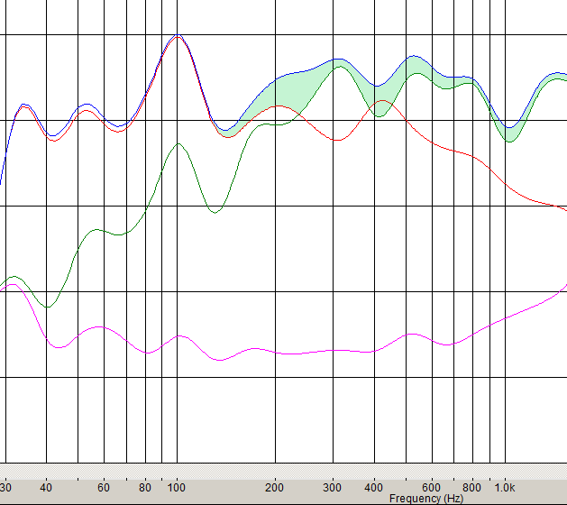

С 70МКФ участок 30-300 клонится влево всего на 6дБ, против спада в 10 дБ с емкостью 60мкф без R Хотя, верится в такое мало. Интерференция-такая штука....
С таким перехлестом полос НЧ и СЧ АЧХ будет случайно- разновсякая. А нужна стабильная, чтобы микрофоном туда-сюда на полметра -ничего не менялось .
Единственное, что меня не устроило бы в АЧХ басовика- крутой спад на 400Гц, сразу от полки, с изломом . Такое обычно стараюсь раскатать в два наклона, уходит мычалка и вопли.
В целом - да. Но секрет не в порядке фильтра отдельно от динамика, а в результирующей АЧХ по звуковому давлению. Если мы включили ФНЧ первого порядка, а по давлению получили плоскую АЧХ, то звучит же система ровно, а не с перебором НЧ _da. У Вас ФНЧ порядка 0,6 (благодаря резистору 5,1 кОм), и при этом имеем плоскую АЧХ до 500 Гц. Если поставим ФНЧ второго порядка, то на выходе до частоты 500 Гц по звуковому давлению будем иметь порядок 1,4 для синей и 1,2 для красной кривой = практически первый порядок.
Бум посмотреть, лечение знаем +like
Он шустрый, не должен затянуть отклика на НЧ.
Вообще-то шустрость как раз и определяется
Точнее, её наклоном, который соответствует задержке по фазе. Но Бэйма действительно шустрая, плюс СЧ задраны щитом (вспомните, как пришлось рубануть СЧ при переходе с ЗЯ на щит!). Сочиняем очередной дешустратор, всё теряя и теряя в КПД...
Не поспоришь. Вижу, что сложность выполнения ТЗ "чтобы СЧ баритонил, а НЧ басил, но не мешал" будет на уровне "низкодобротник на палке в щите, который басит", и не меньше. Как хорошо, что у Пети биампинг!!!
В таком случае, СЧ полосе для хорошей стыковки надо иметь полторашный-второй порядок ФВЧ. Не первый. А фильтрец в составе 70 мкФ+6 Ом+3 мГн перед динамиком на землю, кстати, имеет АЧХ 1:1 с революционной выше 150 Гц, а ниже идёт с крутизной 10дБ/октаву = порядок 1,6.

В последнее время все чаще избавляюсь от катушки на входе СЧ фильтра, получаая заметное улучшение в звучании средника и в целом колонки. Жестянка уходит.
Всё зависит от крутизны ската. Не от топологии и не от наличия/отсутствия катушки. Просто с резистором получаем заведомо не больше 6дб/октаву, а с катушкой имеем диапазон 6...12дБ/октаву, подмешивая в контур то ли гасящий резистор, то ли отдельный резистор последовательно с катушкой, то ли оба сразу.
Катушку можно и оставить, но ее индуктивность зашкаливает.
Для низкого раздела - самое оно, и она есть в наличии. Но я уже 3 раза просвистел, что можно выбросить конденсатор по входу в пассиве и сделать срез в активе! Идеально было бы Линквитц 2-го порядка в активе.
*Надо знать, ЧТО Пётр считает баритоном, чтобы его оставить, а ниже - отрезать.* Если он хочет, чтобы СЧ воспроизводил 100 Гц, но не болтался на 50 (интересно, что он имеет в виду под "радиольный звук"?), то ему нужна не Бэйма, а комод-сабвуфер.
Резистор выполняет то же самое, но за сильно другие деньги.
Много раз показывал, что НЕ то же самое, иначе все бы так делали, при нынешней стоимости меди. Не демпфирует резистор 30 Ом, да ещё стоЯщия перед гасящим 7,5 Ома (который в 2 раза больше, чем активное ЗК 5ГД-1!), так же, как катушка в параллель динамику.

Судя по АЧХ средника, у нас 300 Гц стартовая частота баритона. И для басовика - отыграть декаду от 30 до 300- задача несложная.
Тот же финт сложился недавно с трехполоской на низко работающем Фостексе-305 и среднике от SB Acoustics SB15RNX2-30-08 . Прослушка выявила, что средник отыгрывает большую часть собственно низа, а басовик скорее фон создает. Зато какой...

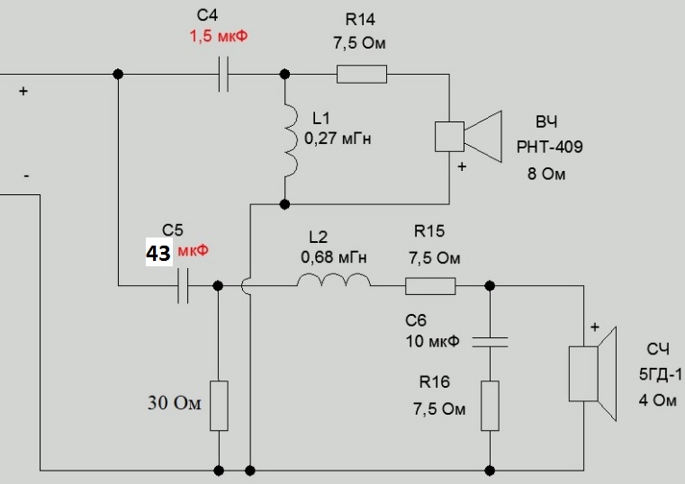

Вот что пока складывается в голове. Насчёт того, до какого низа должен/может играть 5ГД-1. Если я проделаю такой эксперимент. Возьму и буду в схеме: https://ldsound.club/attachments/4-jpg.116936/ менять номинал конденсатора С5. И пытаться на слух услышать такой минимальный номинал конденсатора С5, при котором низкий голос певца всё ещё не будет деградировать, т.е. будет звучать натурально... это будет справедливый эксперимент? Нам (мне) это надо определить?
И проводить этот эксперимент без участия басовика...
26,438
12,310

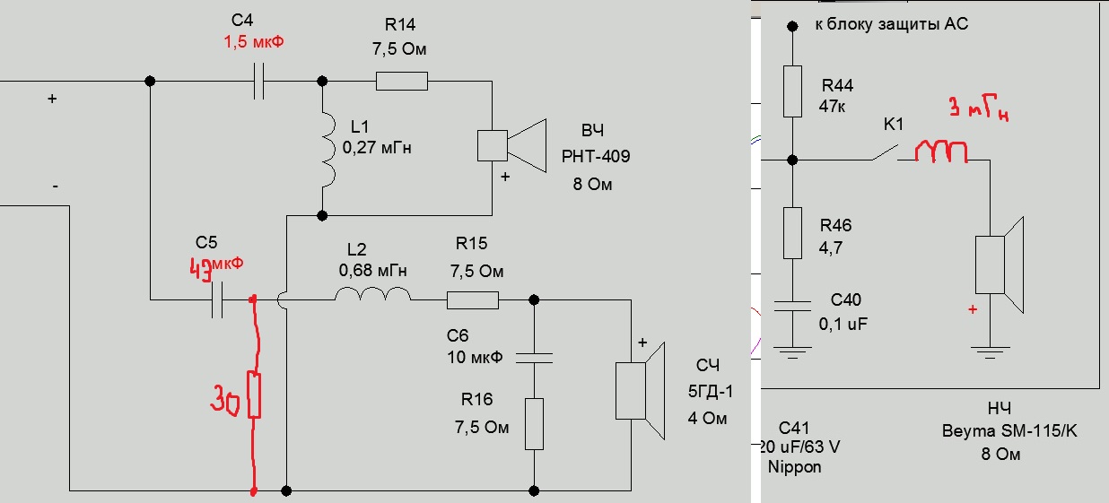

сейчас средник имеет ровную полку и спад левее без выброса. оставь как есть
"сейчас" - имеется в виду с конденсатором 70 мкФ и резистором 30 Ом?
Или же - имеется в виду конденсатор 60 мкФ и без резистора (когда летом)?
Просто, чтобы не запутаться, переспрашиваю
В первом приближении, всё - ДА. Однако имейте в виду, что характер звучания первого, полторашного и второго порядков, при одинаковой частоте среза, различен. То есть, Вы определитЕ Fгр. для ФВЧ первого порядка. Она будет ориентиром и для 1,5-2 порядков, но не будет совпадать. Второму нужна частота чуть ниже.

Александр Бокарёв мне идею давеча подкинул. Что можно по-быстрому подкинуть имеющуюся у меня катушку 3 мГн. Сегодня позанимался.
Схема такая
Для чистоты опыта - сначала снял замеры как по схеме, но без катушки 3 мГн:
Затем, подключил эту катушку 3 мГн и замерил:
Сохранил графики. И вывел на экран чисто изменения - басовик и общая (с катушкой и без):
Из-за уж очень неприличного провала суммарной АЧХ в районе стыка НЧ и СЧ в варианте с катушкой - полез, перевернул фазу басовика:
Ну и в заключение - ещё один замер. Накрутил громкость басовика погромче:

Как по мне- так то, что надо. Но ты мне не верь, я все делаю неправильно.
И тебе сейчас все расскажут, как надо правильно и кто я на самом деле. _hm_
А если без ГЫГЫ, то есть и второй способ увеличить влияние твоей легендарной катушки на 3 мГн. Параллельно басовику впаять резистор Ом на 27-30. Усилитель мощный, просадку на импедансе внизу не заметит, а спад увеличится в точке стыка.
И заметь, все эти примочки валят усиление исключительно первым порядком. А резистор параллельно динамику улучшает его поведение , успокаивая болтанку и всякие призвуки.
Этот резистор почему-то зовется антинакачкой, мне это слово не нравится .
ПС. И вот, смотри, сколько времени потребовалось от идеи до финала.
Отсюда мораль, хочешь-не хочешь, а пару лет жизни отдай за нормальное звучание.
А если вспомнить первый наш приезд к тебе в Сочи и прослушку твоих Клипшей на этой Бейме, то........? 15 лет ?
С возвращением стыка! Поскольку катушка это примерно порядок 0,6... 0,7 , то остаётся сравнить вариант с катушкой с вариантом ФНЧ второго порядка. С резистором тоже попробуйте, порядок станет под 0,8.
Остаётся вопрос: собственно, баритонит ли СЧ динамик в нынешней схеме. Вопрос тем более интерэсный, что на стыке сейчас получен холм 200 Гц, кто-то там лишний. И легче подвинуть СЧ полосу вверх.
